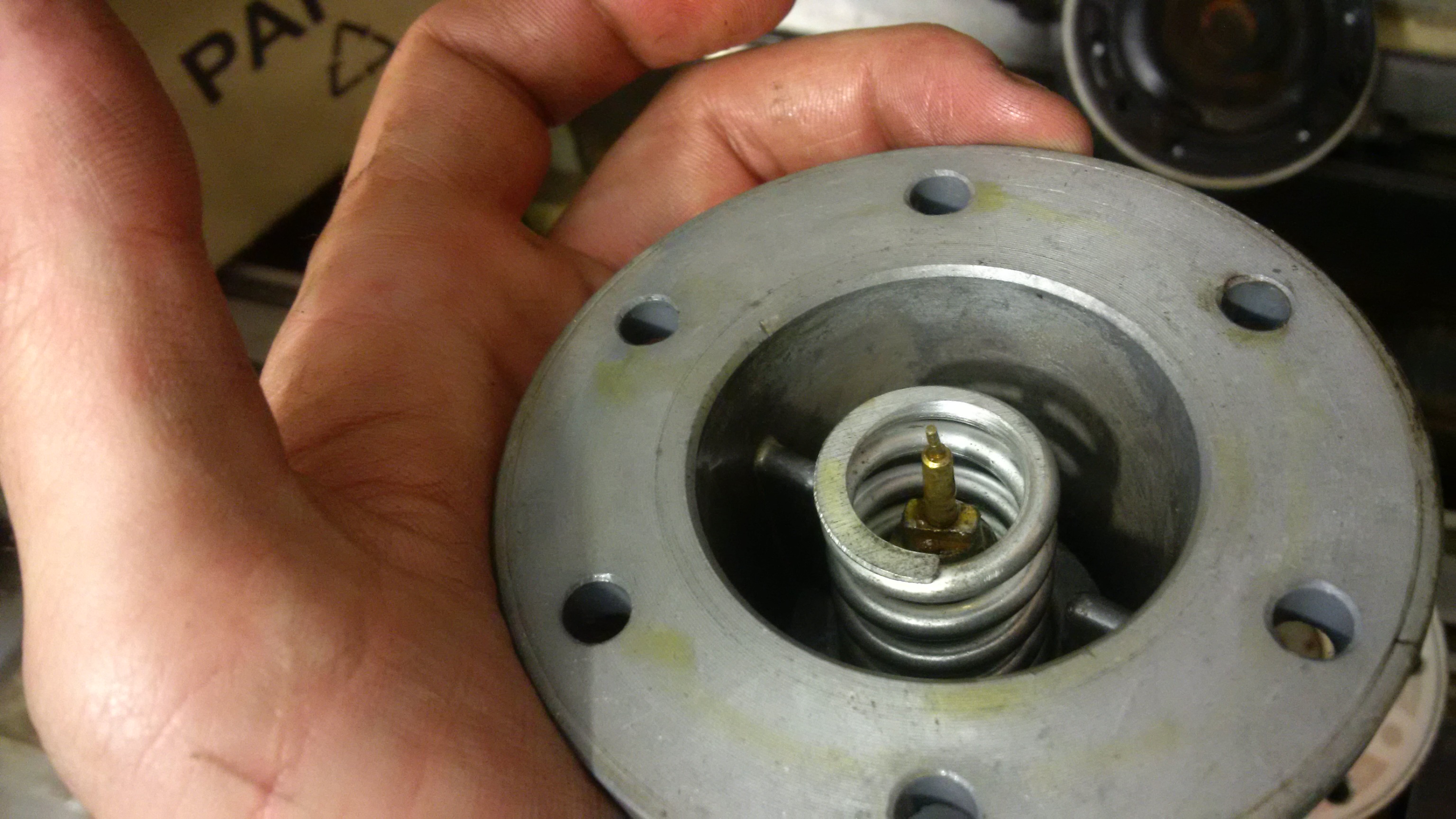

Продолжаем лечение нашего ленинградского гостя. Решил начать с гидростанции, причем сначала я думал, что достаточно будет немножко помыть бензином крышки в исключительно декоративных целях,
IMG_20190623_000134.jpg (4962 просмотра) <a class='original' href='./download/file.php?id=165053&mode=view' target=_blank>Загрузить оригинал (861.11 КБ)</a>
IMG_20190623_000140.jpg (4962 просмотра) <a class='original' href='./download/file.php?id=165054&mode=view' target=_blank>Загрузить оригинал (702.89 КБ)</a>
IMG_20190623_000146.jpg (4962 просмотра) <a class='original' href='./download/file.php?id=165055&mode=view' target=_blank>Загрузить оригинал (649.4 КБ)</a>
IMG_20190623_000204.jpg (4962 просмотра) <a class='original' href='./download/file.php?id=165057&mode=view' target=_blank>Загрузить оригинал (880.69 КБ)</a>
IMG_20190623_000154.jpg (4962 просмотра) <a class='original' href='./download/file.php?id=165056&mode=view' target=_blank>Загрузить оригинал (883.49 КБ)</a>
IMG_20190623_000120.jpg (4962 просмотра) <a class='original' href='./download/file.php?id=165052&mode=view' target=_blank>Загрузить оригинал (713.51 КБ)</a>
то злая действительность сказала мне нечто совершенно другое. Дело в том, что в системе случилась вода и случилось её довольно много, итак дроссель:

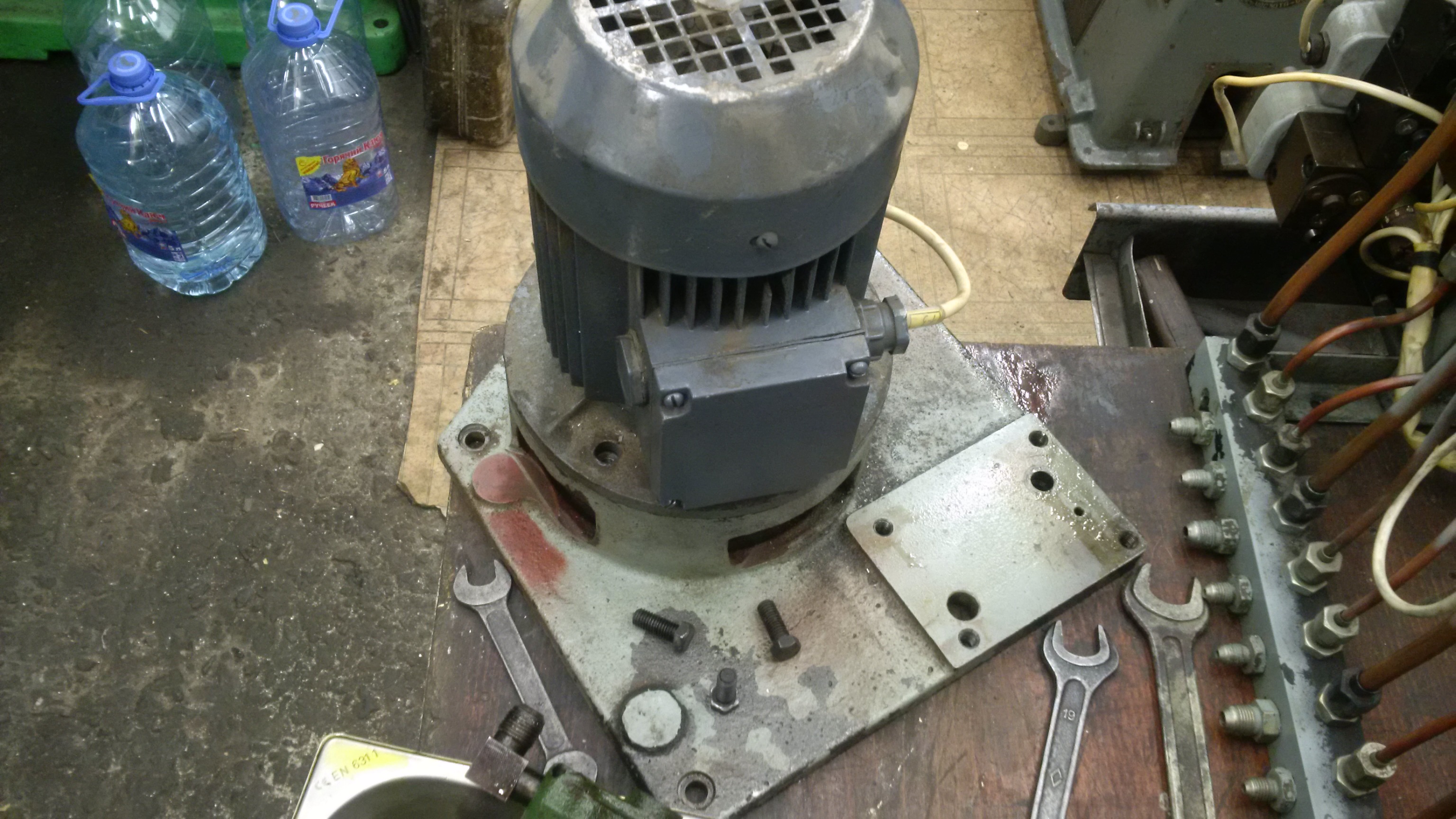

Ну и еще, раз уж была затронута система смазки, внутрикоробочный насос(!!!) для смазки и охлаждения колес
IMG_20190623_013718.jpg (4962 просмотра) <a class='original' href='./download/file.php?id=165069&mode=view' target=_blank>Загрузить оригинал (1.01 МБ)</a>
IMG_20190623_013727.jpg (4962 просмотра) <a class='original' href='./download/file.php?id=165070&mode=view' target=_blank>Загрузить оригинал (881.09 КБ)</a>

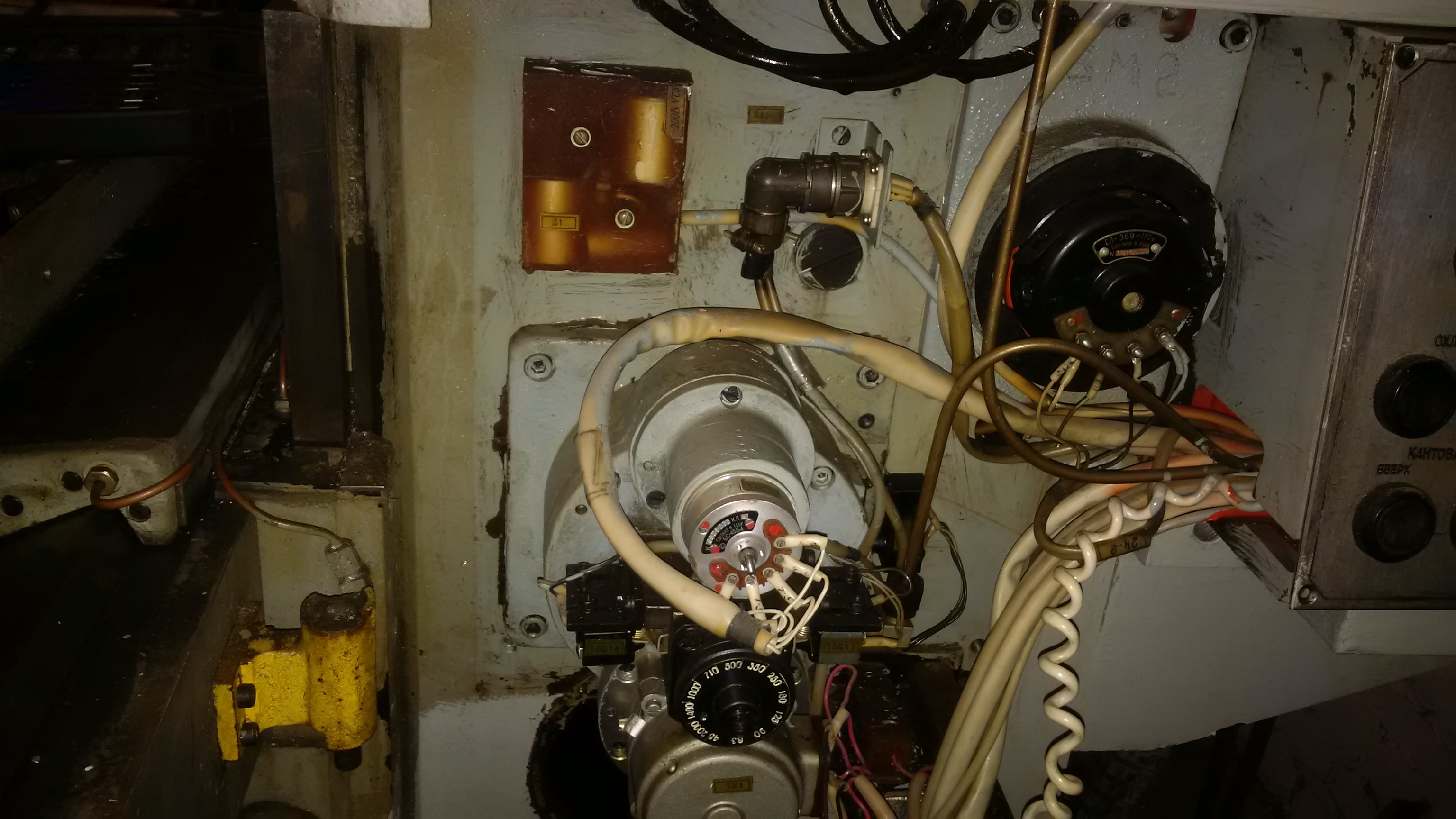

Остался еще вопрос к уважаемому сообществу. Вот вершина айсберга коробки передач:
IMG_20190623_013700.jpg (4962 просмотра) <a class='original' href='./download/file.php?id=165068&mode=view' target=_blank>Загрузить оригинал (852.02 КБ)</a>
На ней стоит три концевика, скажите, можно ли по ним определять текущую конфигурацию КП? Я почему-то не могу поверить, что вся обратная связь осуществляется по сельсину
Спасибо за внимание, ждите новостей

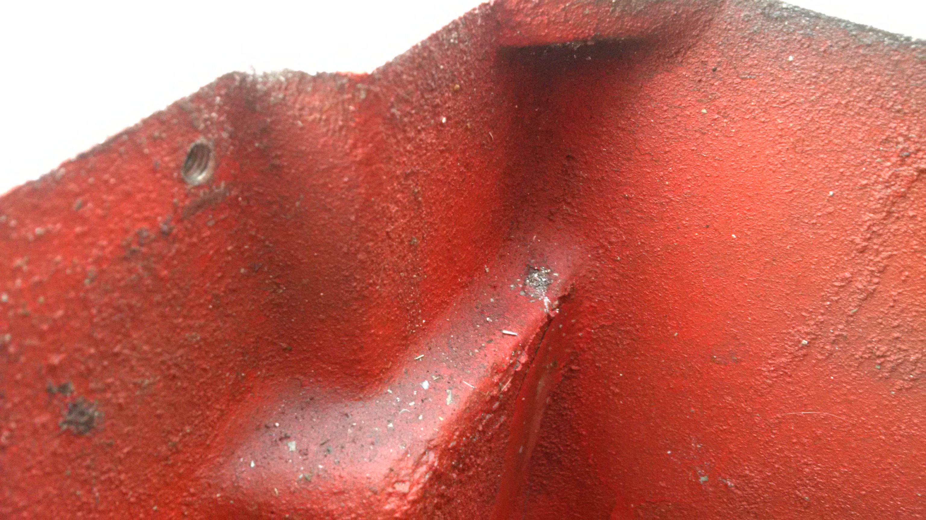

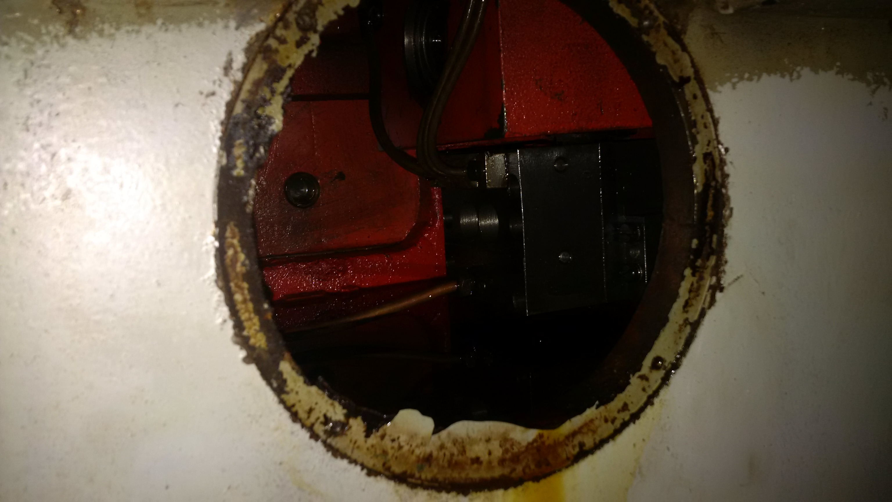

очистил кузов от старой краски, отмыл. Правила хорошего тона говорят нам, что абсолютно все уплотнения на гидравлике нужно менять, что собственно и было сделано, итак, в сегодняшнем номере "юного укротителя":
Очистка маслянного бака от загрязнений, несколько нелестных слов в адрес владимирского завода а также несколько лестных
IMG_20190627_193835.jpg (4663 просмотра) <a class='original' href='./download/file.php?id=165617&mode=view' target=_blank>Загрузить оригинал (832.17 КБ)</a>
Бак выполнен из алюминия, вроде выглядит надежно, но непонятно, зачем было настолько усложнять технологию? Непонятно.
IMG_20190627_193900.jpg (4663 просмотра) <a class='original' href='./download/file.php?id=165618&mode=view' target=_blank>Загрузить оригинал (930.27 КБ)</a>
IMG_20190627_193926.jpg (4663 просмотра) <a class='original' href='./download/file.php?id=165621&mode=view' target=_blank>Загрузить оригинал (919.14 КБ)</a>

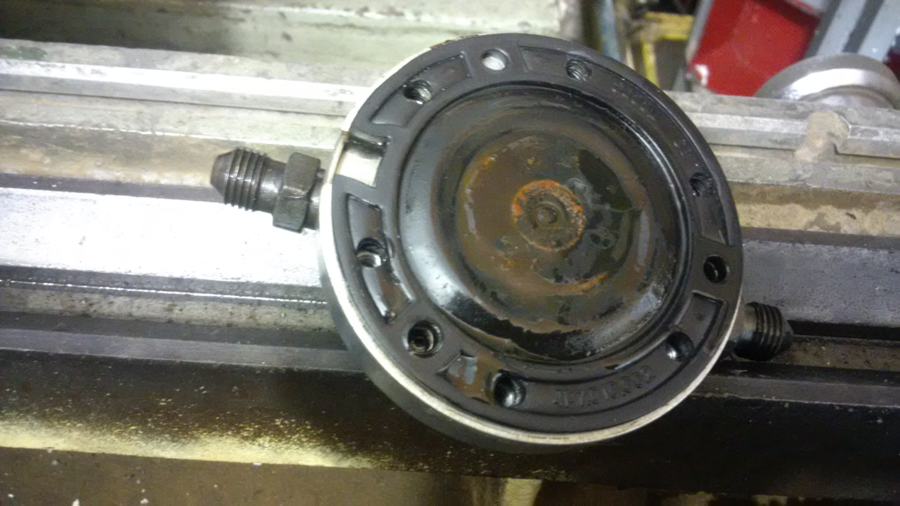

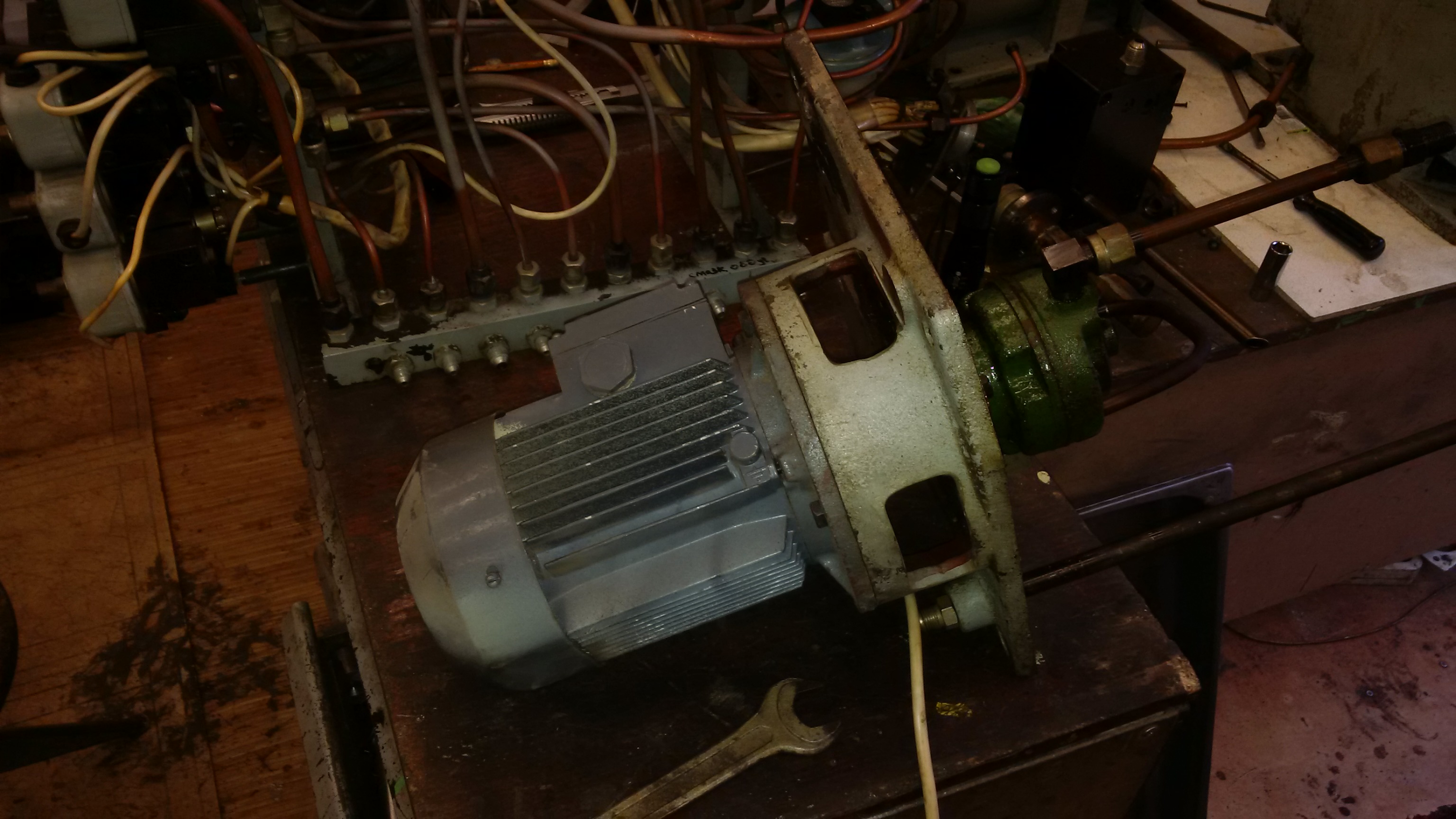

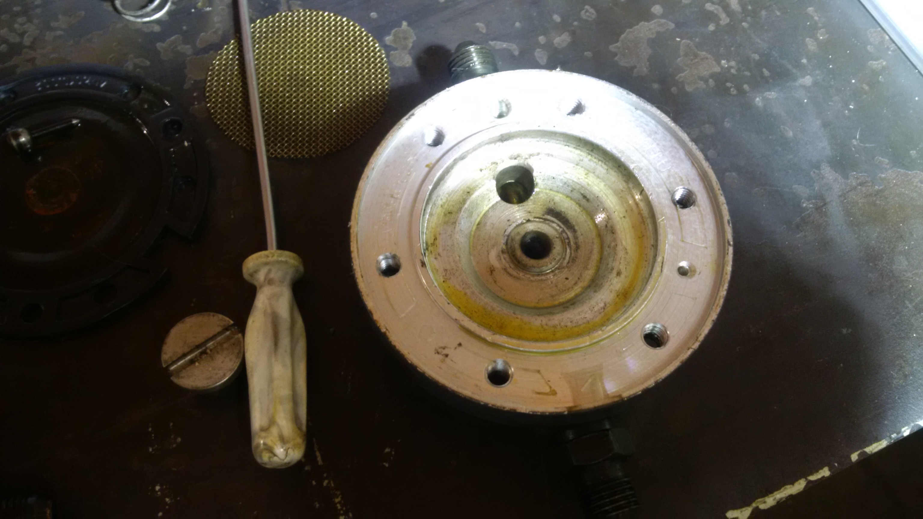

собственно гидравлика как она есть. По факту клубок из трубок и клапанов, не будем переделывать, хотя восторга не вызывает
IMG_20190627_193908.jpg (4663 просмотра) <a class='original' href='./download/file.php?id=165619&mode=view' target=_blank>Загрузить оригинал (766.35 КБ)</a>
IMG_20190627_193915.jpg (4663 просмотра) <a class='original' href='./download/file.php?id=165620&mode=view' target=_blank>Загрузить оригинал (980.29 КБ)</a>
IMG_20190627_220336.jpg (4663 просмотра) <a class='original' href='./download/file.php?id=165626&mode=view' target=_blank>Загрузить оригинал (1.13 МБ)</a>
IMG_20190627_220344.jpg (4663 просмотра) <a class='original' href='./download/file.php?id=165627&mode=view' target=_blank>Загрузить оригинал (1.14 МБ)</a>
IMG_20190627_220353.jpg (4663 просмотра) <a class='original' href='./download/file.php?id=165628&mode=view' target=_blank>Загрузить оригинал (1.09 МБ)</a>
IMG_20190627_220429.jpg (4663 просмотра) <a class='original' href='./download/file.php?id=165629&mode=view' target=_blank>Загрузить оригинал (860.5 КБ)</a>
IMG_20190627_221152.jpg (4663 просмотра) <a class='original' href='./download/file.php?id=165630&mode=view' target=_blank>Загрузить оригинал (1.04 МБ)</a>
IMG_20190628_002712.jpg (4663 просмотра) <a class='original' href='./download/file.php?id=165631&mode=view' target=_blank>Загрузить оригинал (896.61 КБ)</a>
корпус шестеренного насоса, сильно поеден ржавчиной. Очищен, перекрашен, ждет сборки

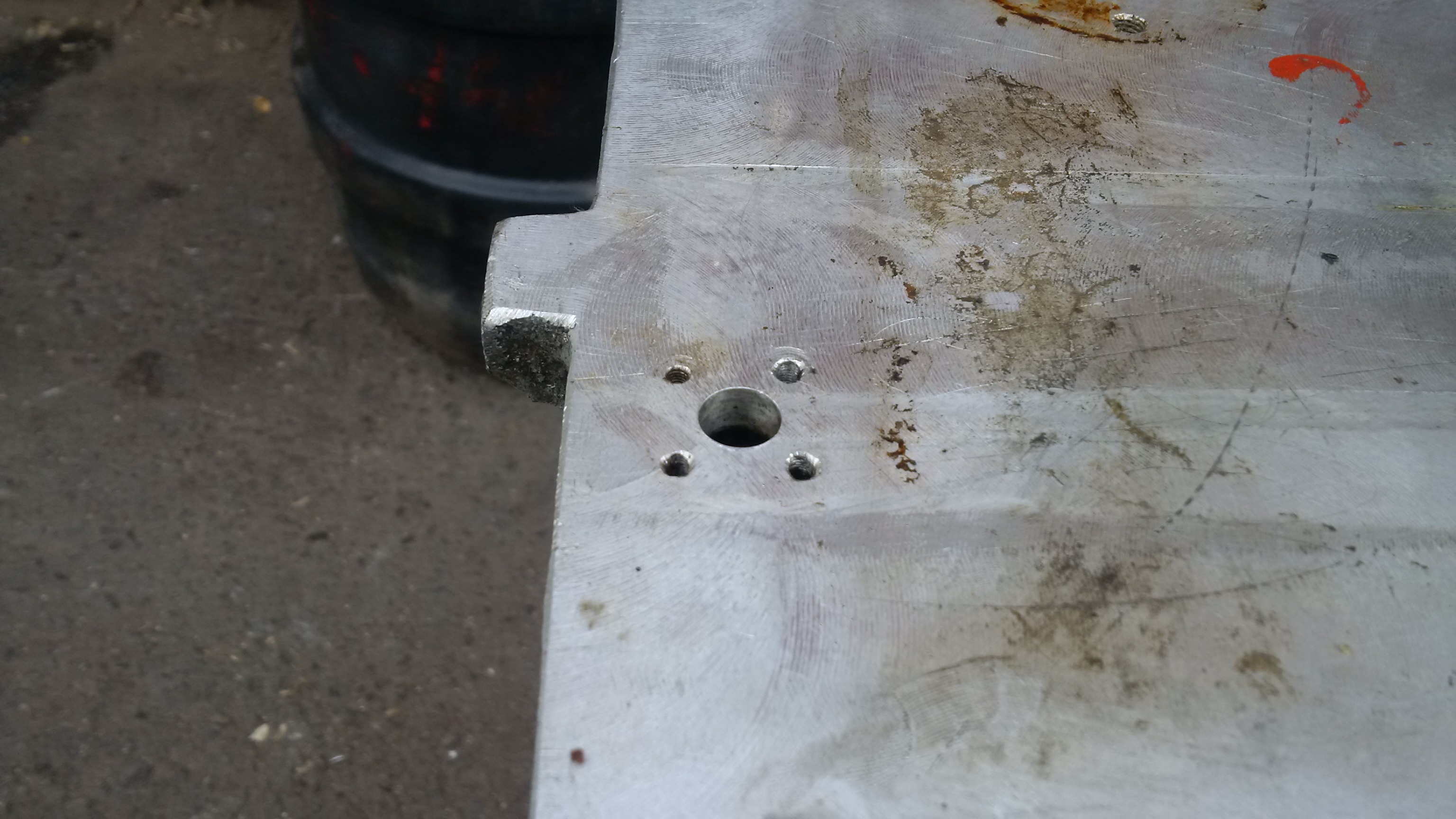

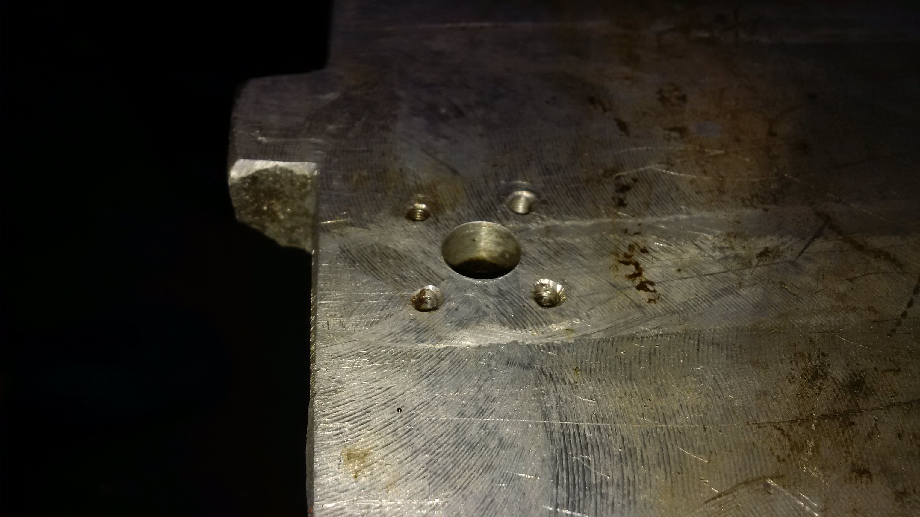

Теперь несколько камней в огород владимирцев. Ну как станкостроительный завод мог сделать это:
IMG_20190627_194228.jpg (4663 просмотра) <a class='original' href='./download/file.php?id=165622&mode=view' target=_blank>Загрузить оригинал (839.65 КБ)</a>
IMG_20190627_194245.jpg (4663 просмотра) <a class='original' href='./download/file.php?id=165623&mode=view' target=_blank>Загрузить оригинал (857.02 КБ)</a>
Криво, плохо, и вообще фуфуфу. Они даже некоторые отверстия прям по месту сверлили, кстати мы первые после сборщиков, кто был в этом месте
IMG_20190627_194256.jpg (4663 просмотра) <a class='original' href='./download/file.php?id=165624&mode=view' target=_blank>Загрузить оригинал (1.16 МБ)</a>
Стружка, скажи привеет, мы с тобой ровесники))
Если это так выполнено тут, то я не понимаю, чего можно ожидать от станка. Причем такая отвратная культура производства наблюдается на всех постсоветских машинах, кожухи не становятся на свое место, все сверлится по месту, и потом весь этот суп настолько непрезентабельно выглядит, что прям неприятно. Не делайте так пожалуйста, это очень плохо

kravc писал(а):собственно гидравлика как она есть. По факту клубок из трубок и клапанов, не будем переделывать, хотя восторга не вызывает
А почему не переделываете под современную элементную базу?

На настоящий момент стоит задача понять принцип барабана смены инструмента. На редукторе для индексирования раньше стоял сельсин, разумеется, нужно его менять на энкодер, в последнее время меня не отпускает мысль полностью переехать на цифру. Так вот, как я это вижу: необходимо поставить концевой датчик на первую позицию инструмента, в этом случае можно посчитать количество импульсов, которое необходимо для поворота барабана якубовича в нужную позицию, потом двигатель реверсируется до упора в храповый механизм и срабатывания концевика и собственно все, надо пробовать, осталось только понять в каком виде передавать команды на смену и продумать разрешающие сигналы. Есть у сообщества какие-нибудь предложения? Я пока метаюсь
Да на самом деле в гидравлике элеманты совсем не претерпели изменений. Можно сделать конечно, но есть риск получить долгострой, ибо: нужно подобрать плиту, нужно подобрать клапаны и нужно все-все-все перепровести, представляете что это такое? Ненене, пока это отреставрированное детище поработает на этой станции, возможностей которой достаточно, а узлы претерпели ревизию, смену колец и подшипников (кстати главный насос тоже поменян на такой-же, ибо был разбит и не имел уплотнений).
Лучше мы пока сконцентрируем старания на вдыхании жизни в кинематику
