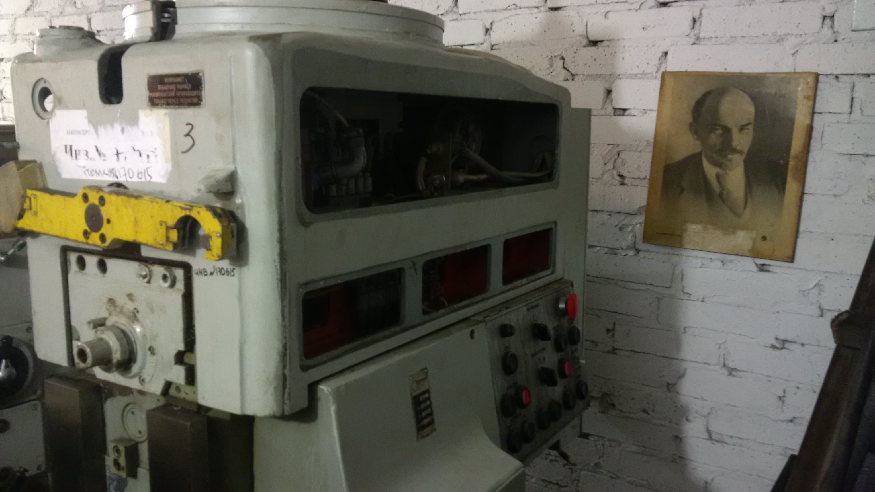

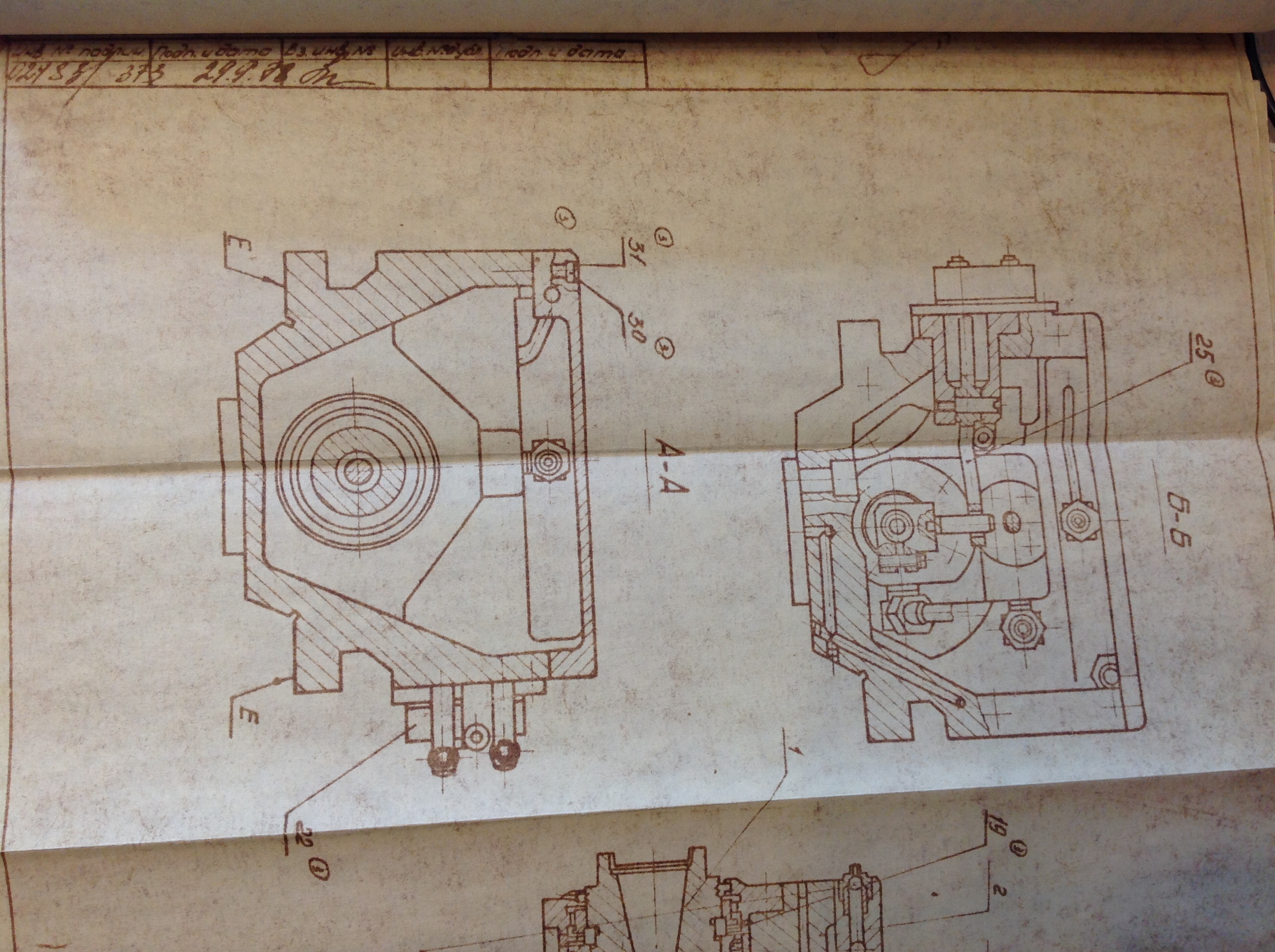

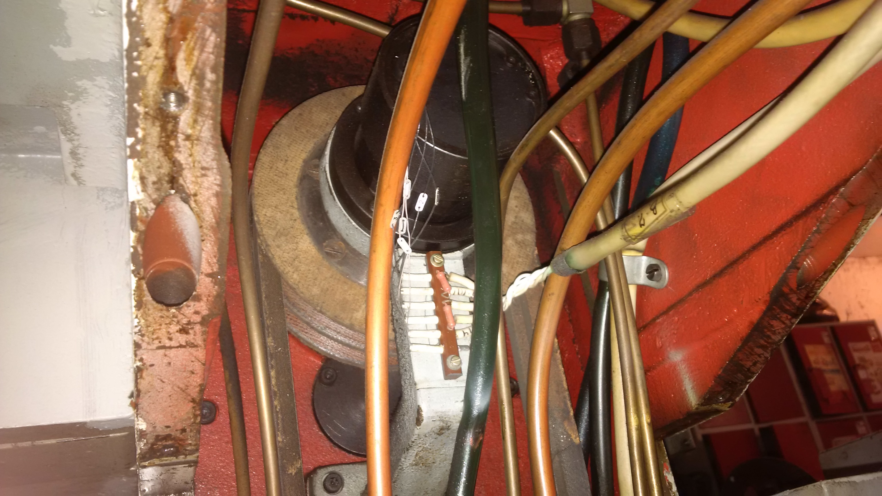

Здравствуйте, уважаемые форумчане

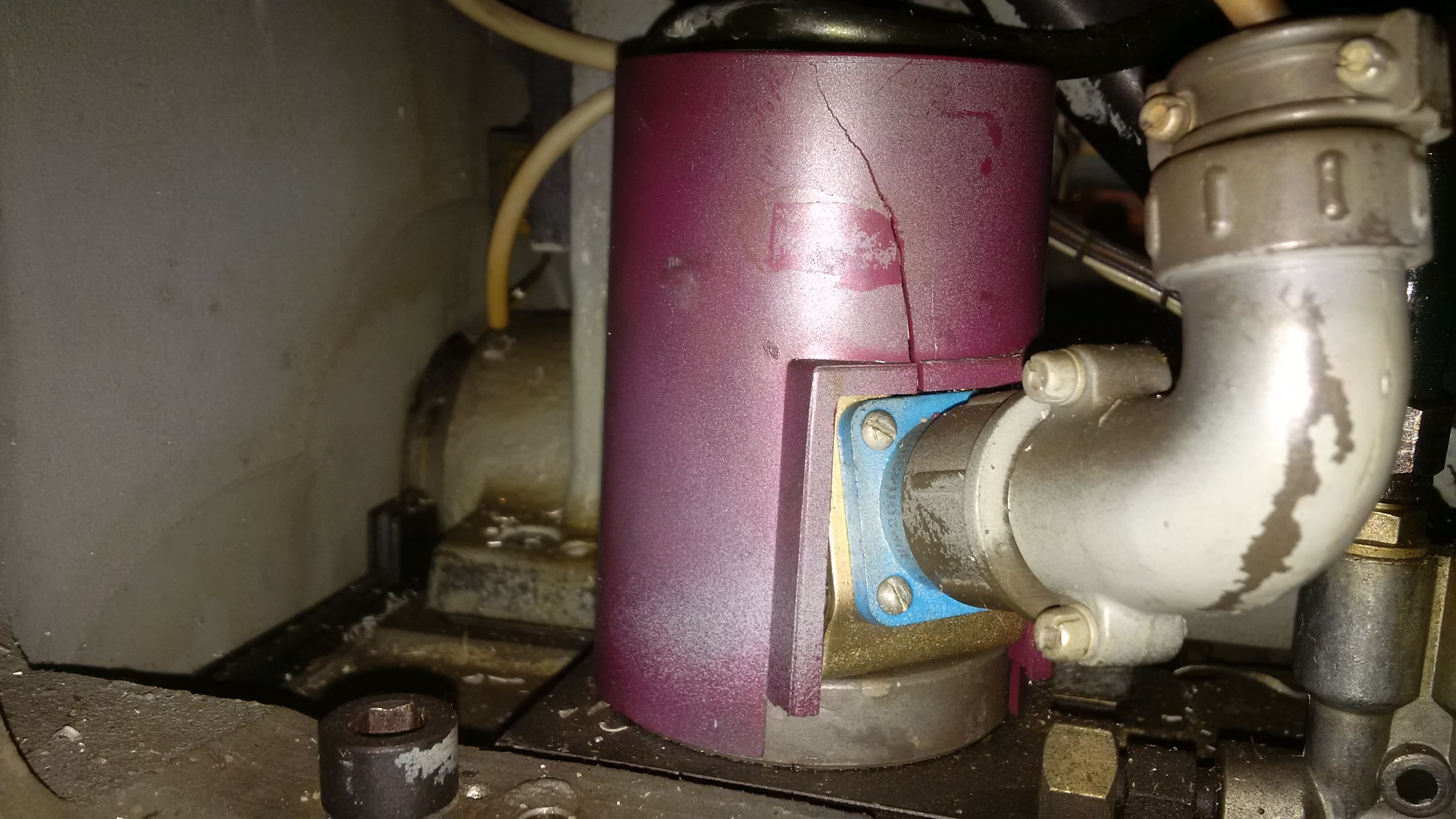

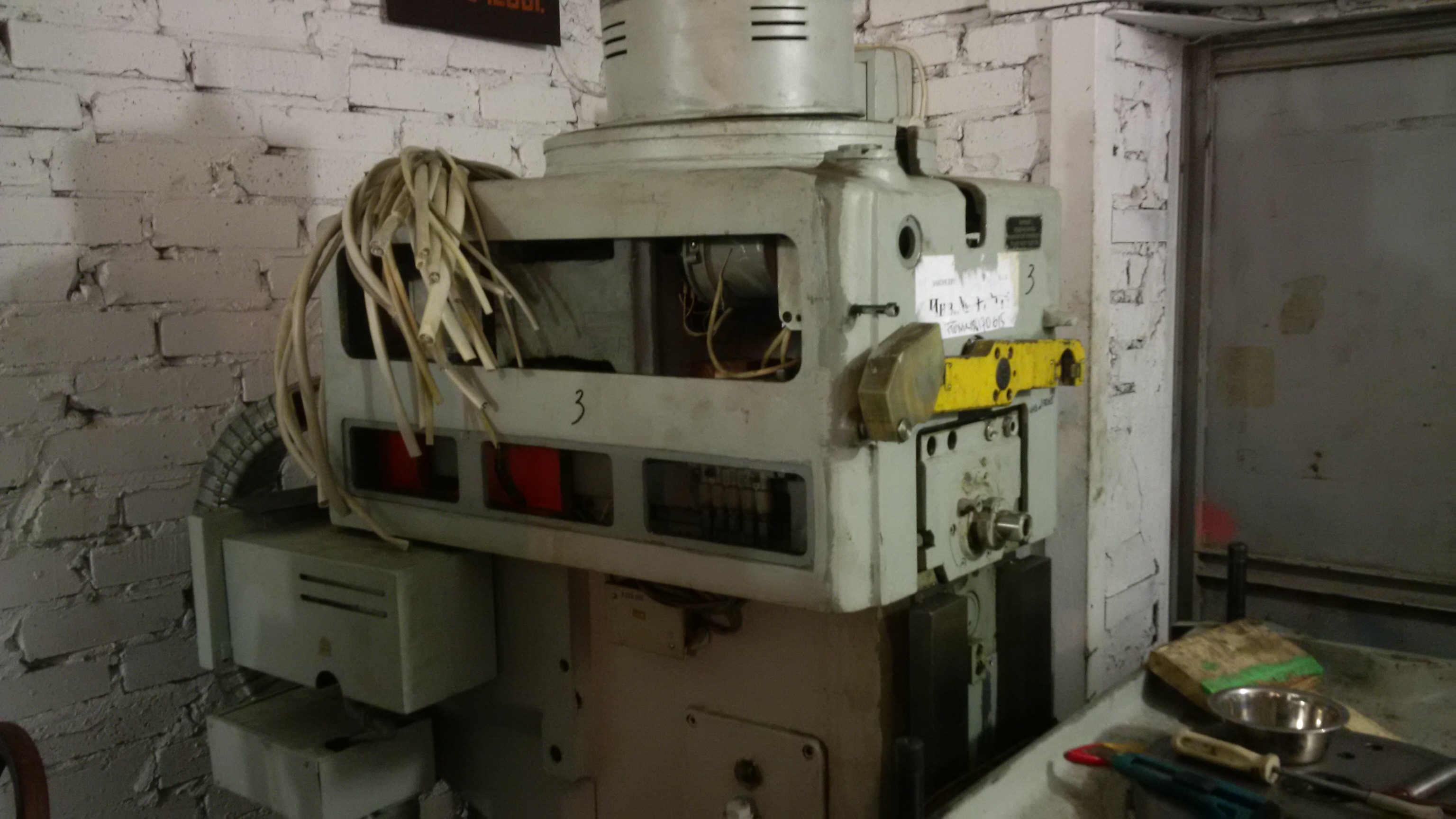

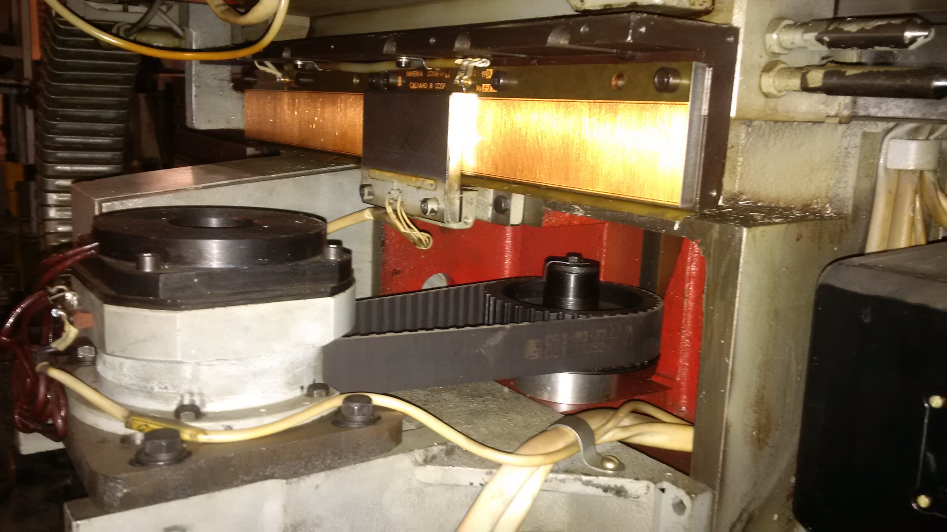

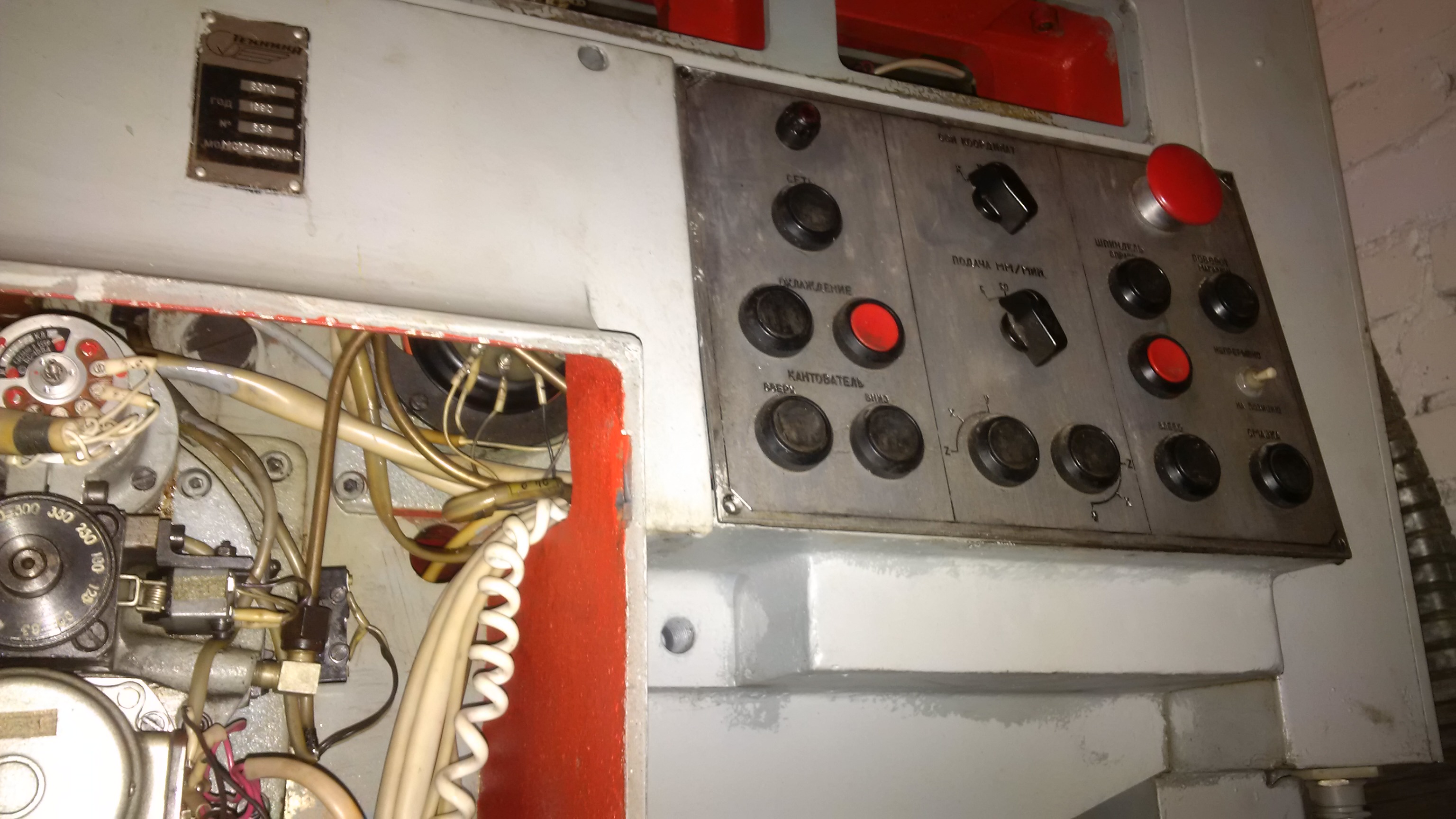

Вот, подкатило к нам счастье, взрослый чпу станок владимирского станкостроительного завода МС12-250
IMG_20190609_212253.jpg (19461 просмотр) <a class='original' href='./download/file.php?id=164251&sid=422af6a774ca9b4e4e0f82023b05657e&mode=view' target=_blank>Загрузить оригинал (817.44 КБ)</a>
IMG_20190609_212313.jpg (19461 просмотр) <a class='original' href='./download/file.php?id=164252&sid=422af6a774ca9b4e4e0f82023b05657e&mode=view' target=_blank>Загрузить оригинал (820.37 КБ)</a>

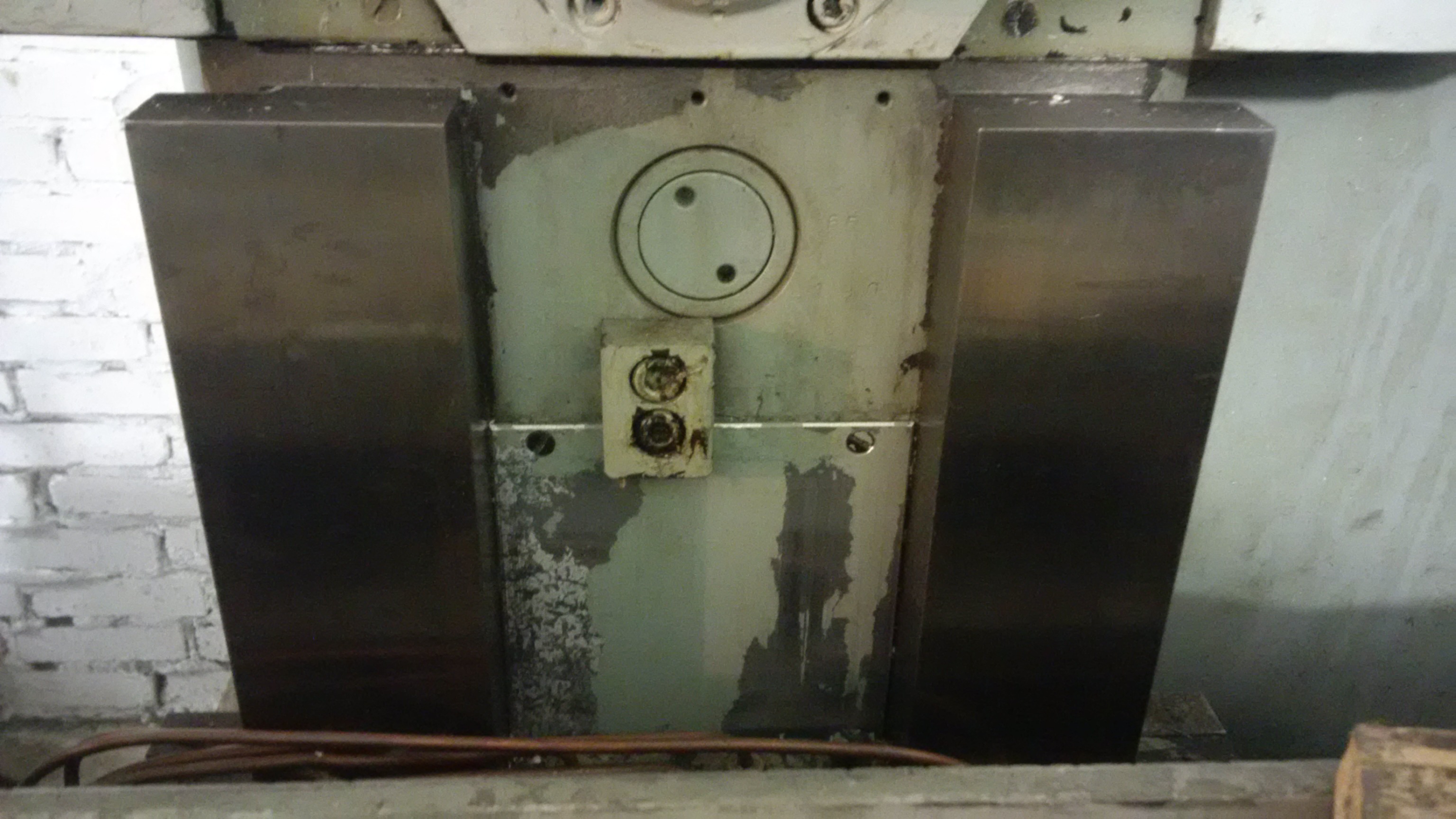

Как Вы понимаете, вся механика находится в крайне достойном состоянии
IMG_20190609_213927.jpg (19461 просмотр) <a class='original' href='./download/file.php?id=164260&sid=422af6a774ca9b4e4e0f82023b05657e&mode=view' target=_blank>Загрузить оригинал (783.87 КБ)</a>
IMG_20190609_214011.jpg (19461 просмотр) <a class='original' href='./download/file.php?id=164261&sid=422af6a774ca9b4e4e0f82023b05657e&mode=view' target=_blank>Загрузить оригинал (954.86 КБ)</a>
нет явных ударов, все узлы сухие, следов коррозии не замечено.
IMG_20190609_212350.jpg (19461 просмотр) <a class='original' href='./download/file.php?id=164253&sid=422af6a774ca9b4e4e0f82023b05657e&mode=view' target=_blank>Загрузить оригинал (794.32 КБ)</a>
IMG_20190609_212409.jpg (19461 просмотр) <a class='original' href='./download/file.php?id=164254&sid=422af6a774ca9b4e4e0f82023b05657e&mode=view' target=_blank>Загрузить оригинал (816.28 КБ)</a>
IMG_20190609_212437.jpg (19461 просмотр) <a class='original' href='./download/file.php?id=164255&sid=422af6a774ca9b4e4e0f82023b05657e&mode=view' target=_blank>Загрузить оригинал (993.01 КБ)</a>
IMG_20190609_212508.jpg (19461 просмотр) <a class='original' href='./download/file.php?id=164256&sid=422af6a774ca9b4e4e0f82023b05657e&mode=view' target=_blank>Загрузить оригинал (1 МБ)</a>
IMG_20190609_212519.jpg (19461 просмотр) <a class='original' href='./download/file.php?id=164257&sid=422af6a774ca9b4e4e0f82023b05657e&mode=view' target=_blank>Загрузить оригинал (811.57 КБ)</a>
IMG_20190609_212548.jpg (19461 просмотр) <a class='original' href='./download/file.php?id=164258&sid=422af6a774ca9b4e4e0f82023b05657e&mode=view' target=_blank>Загрузить оригинал (961.44 КБ)</a>
IMG_20190609_212716.jpg (19461 просмотр) <a class='original' href='./download/file.php?id=164259&sid=422af6a774ca9b4e4e0f82023b05657e&mode=view' target=_blank>Загрузить оригинал (951.27 КБ)</a>
IMG_20190609_214023.jpg (19461 просмотр) <a class='original' href='./download/file.php?id=164262&sid=422af6a774ca9b4e4e0f82023b05657e&mode=view' target=_blank>Загрузить оригинал (1.04 МБ)</a>
IMG_20190609_214043.jpg (19461 просмотр) <a class='original' href='./download/file.php?id=164263&sid=422af6a774ca9b4e4e0f82023b05657e&mode=view' target=_blank>Загрузить оригинал (919.41 КБ)</a>
IMG_20190609_214122.jpg (19461 просмотр) <a class='original' href='./download/file.php?id=164264&sid=422af6a774ca9b4e4e0f82023b05657e&mode=view' target=_blank>Загрузить оригинал (917.3 КБ)</a>
IMG_20190609_214241.jpg (19461 просмотр) <a class='original' href='./download/file.php?id=164265&sid=422af6a774ca9b4e4e0f82023b05657e&mode=view' target=_blank>Загрузить оригинал (991.73 КБ)</a>
IMG_20190609_214851.jpg (19461 просмотр) <a class='original' href='./download/file.php?id=164266&sid=422af6a774ca9b4e4e0f82023b05657e&mode=view' target=_blank>Загрузить оригинал (639.07 КБ)</a>

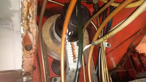

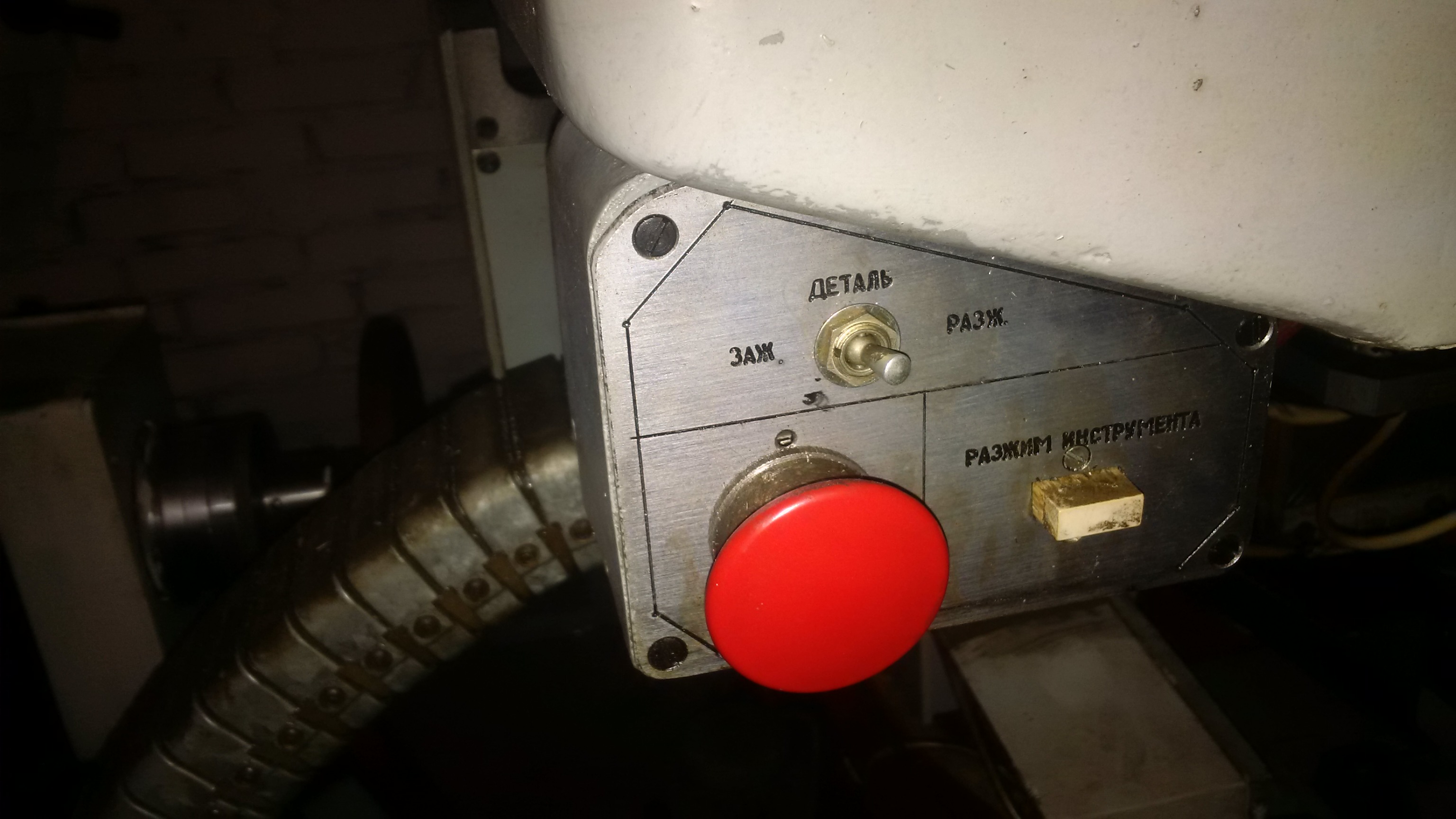

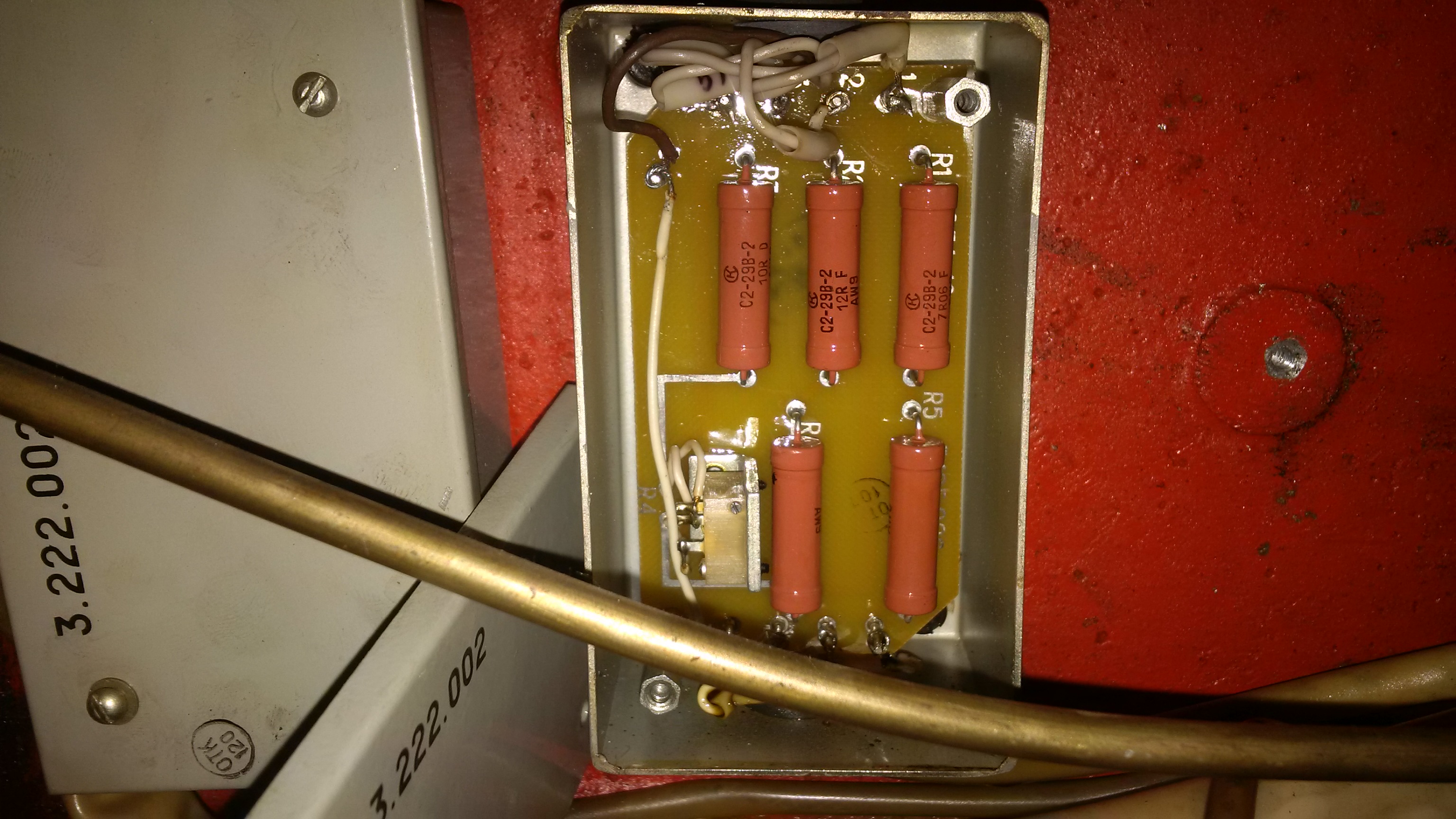

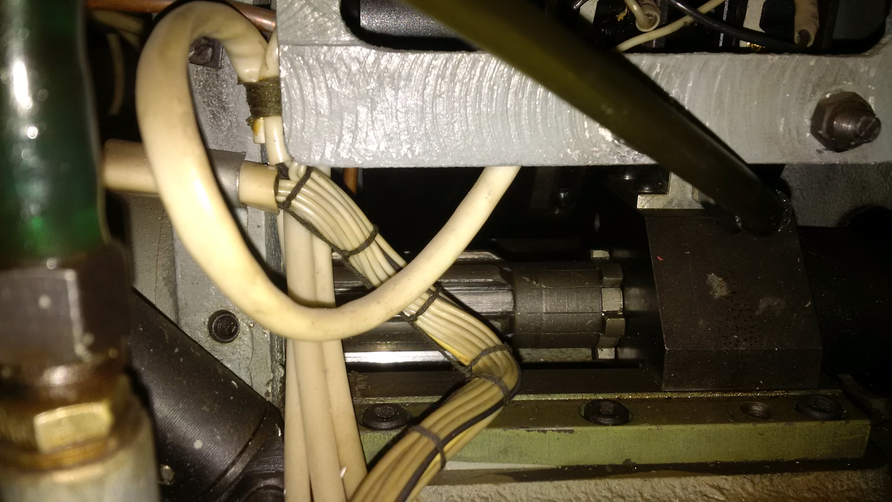

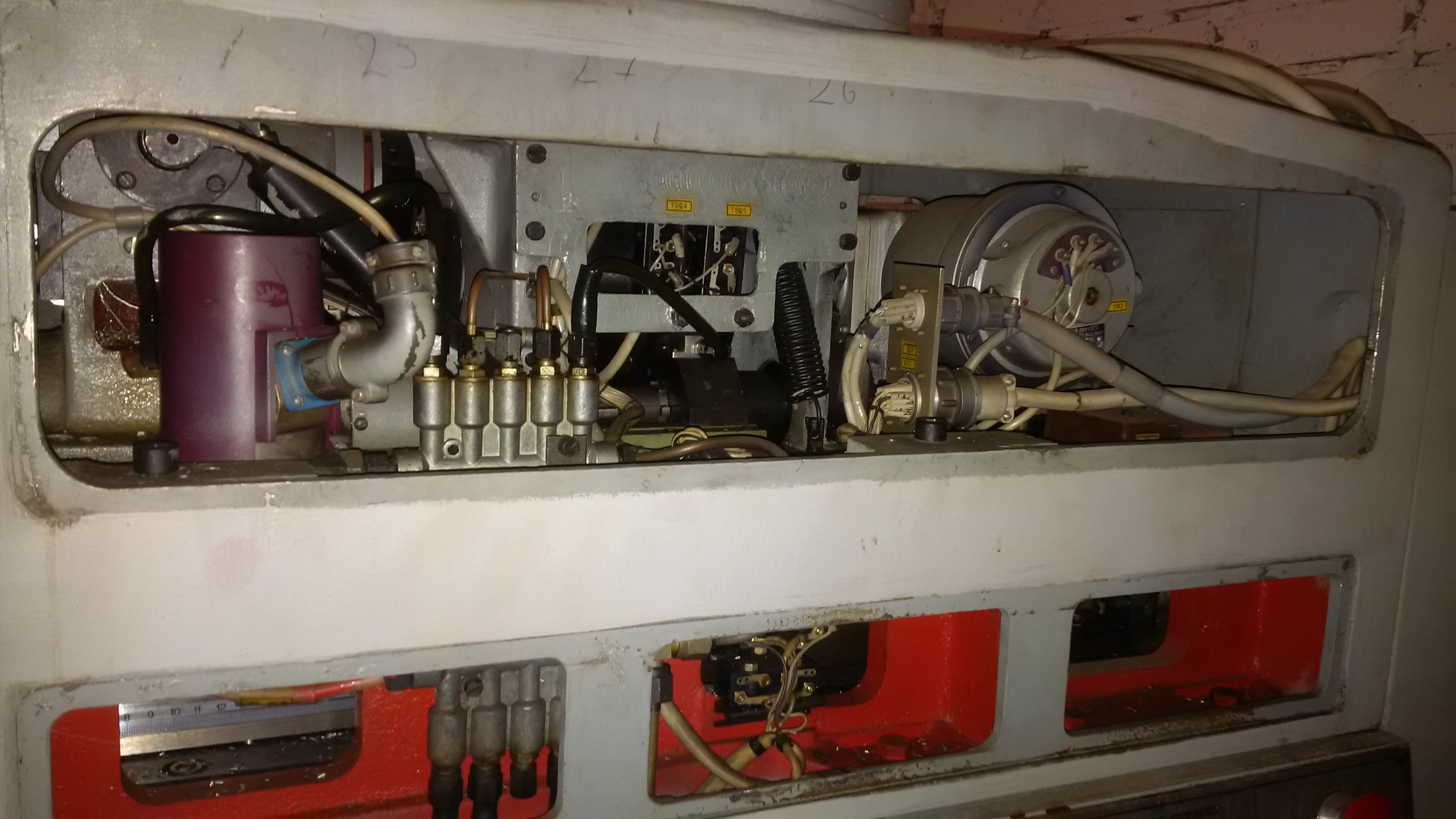

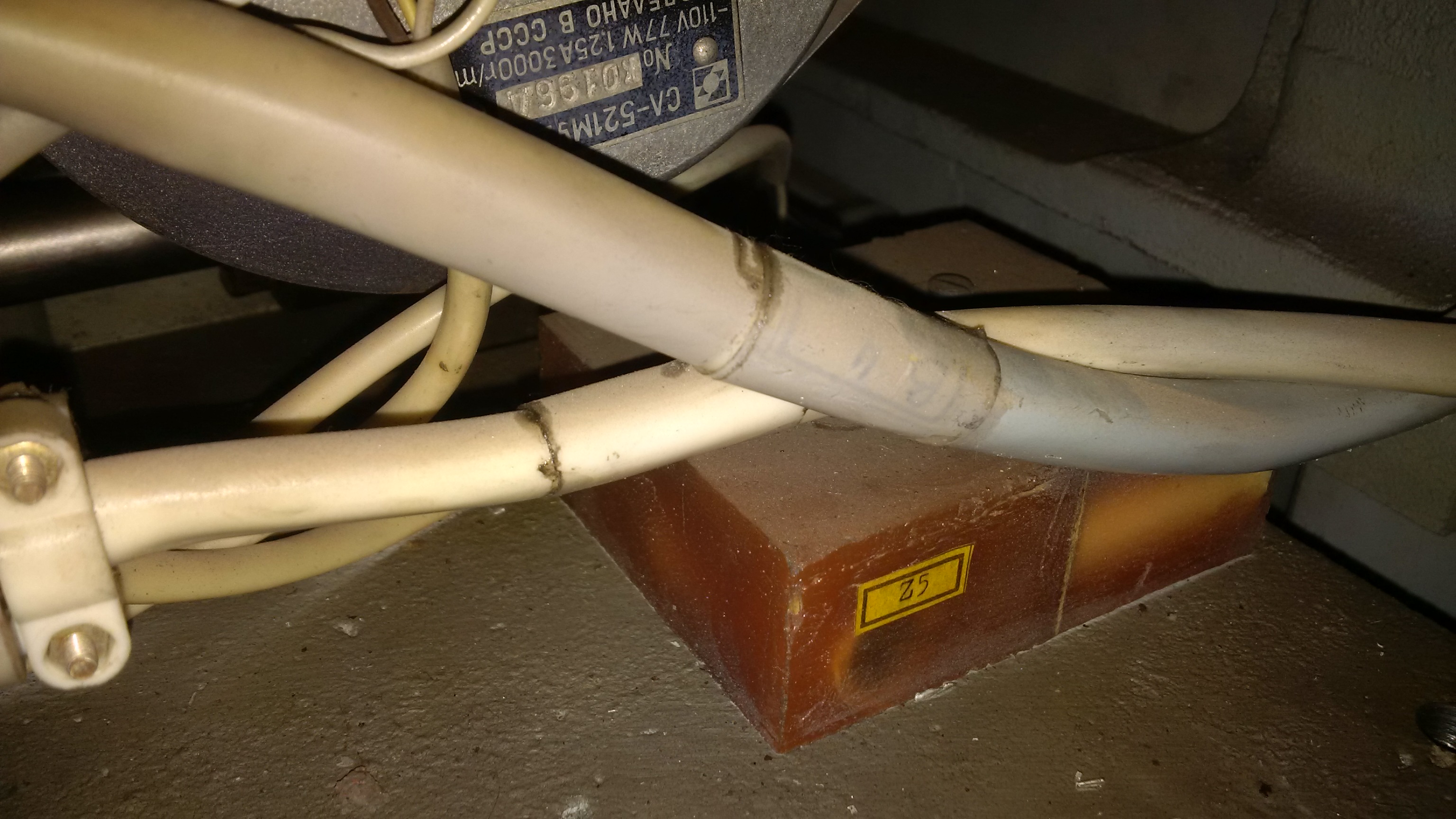

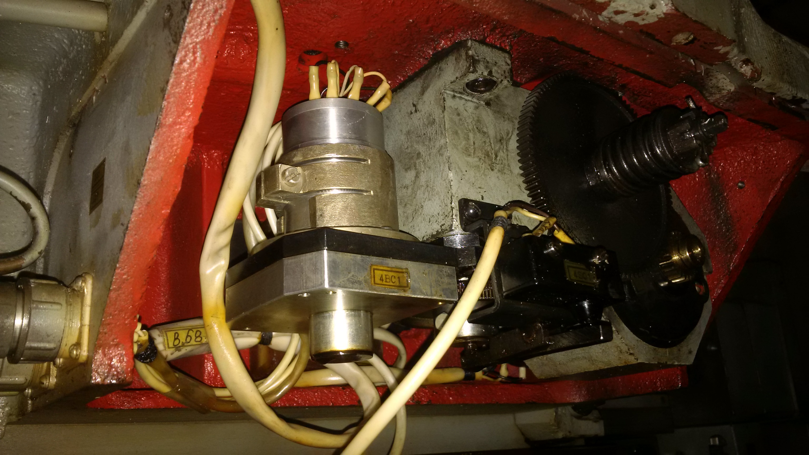

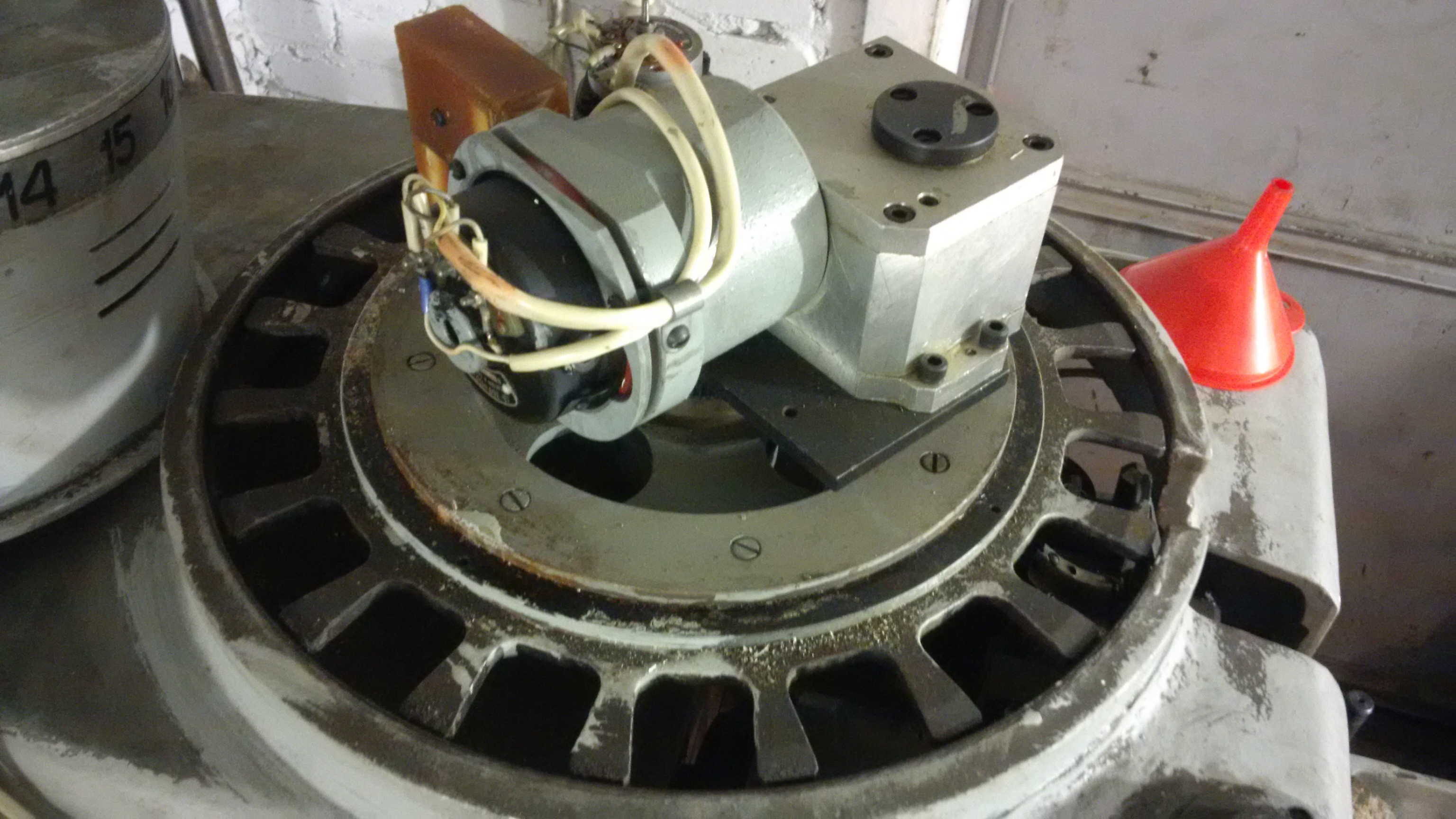

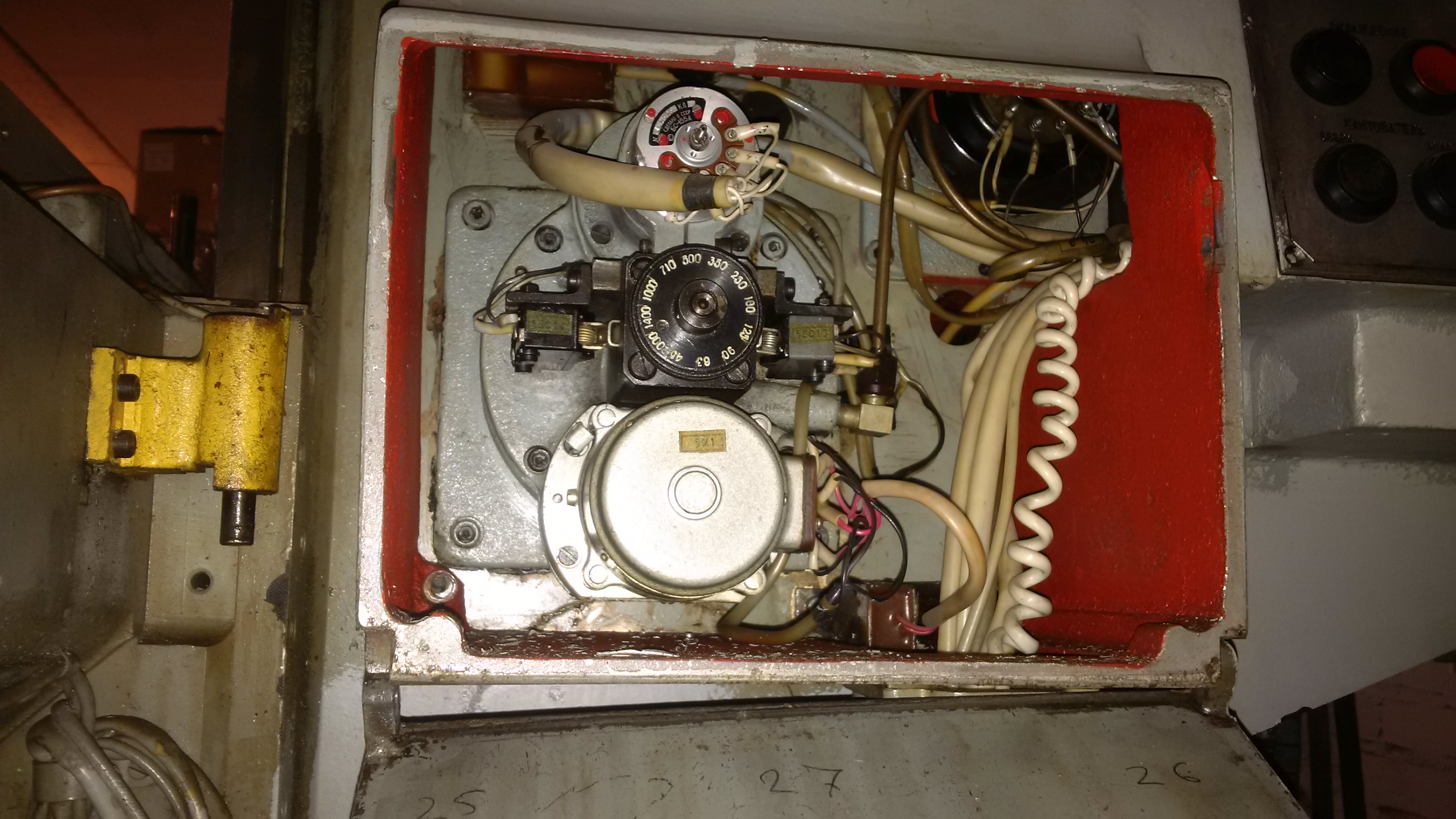

Стойки в комплекте нет, гидравлика присутствует, в станке достаточно много интересных решений, я имею ввиду гидроподдержку стола, смазку шпиндельных подшипников масляным туманом, ориентирование шпинделя для смены инструмента и много всего подобного. жутко хочется начать этим всем управлять, но хочется послушать мнение уважаемых форумчан наэтот счет. Задать вопросы(а их сильно больше, чем ответов) прийти к правильному решению всех проблем.

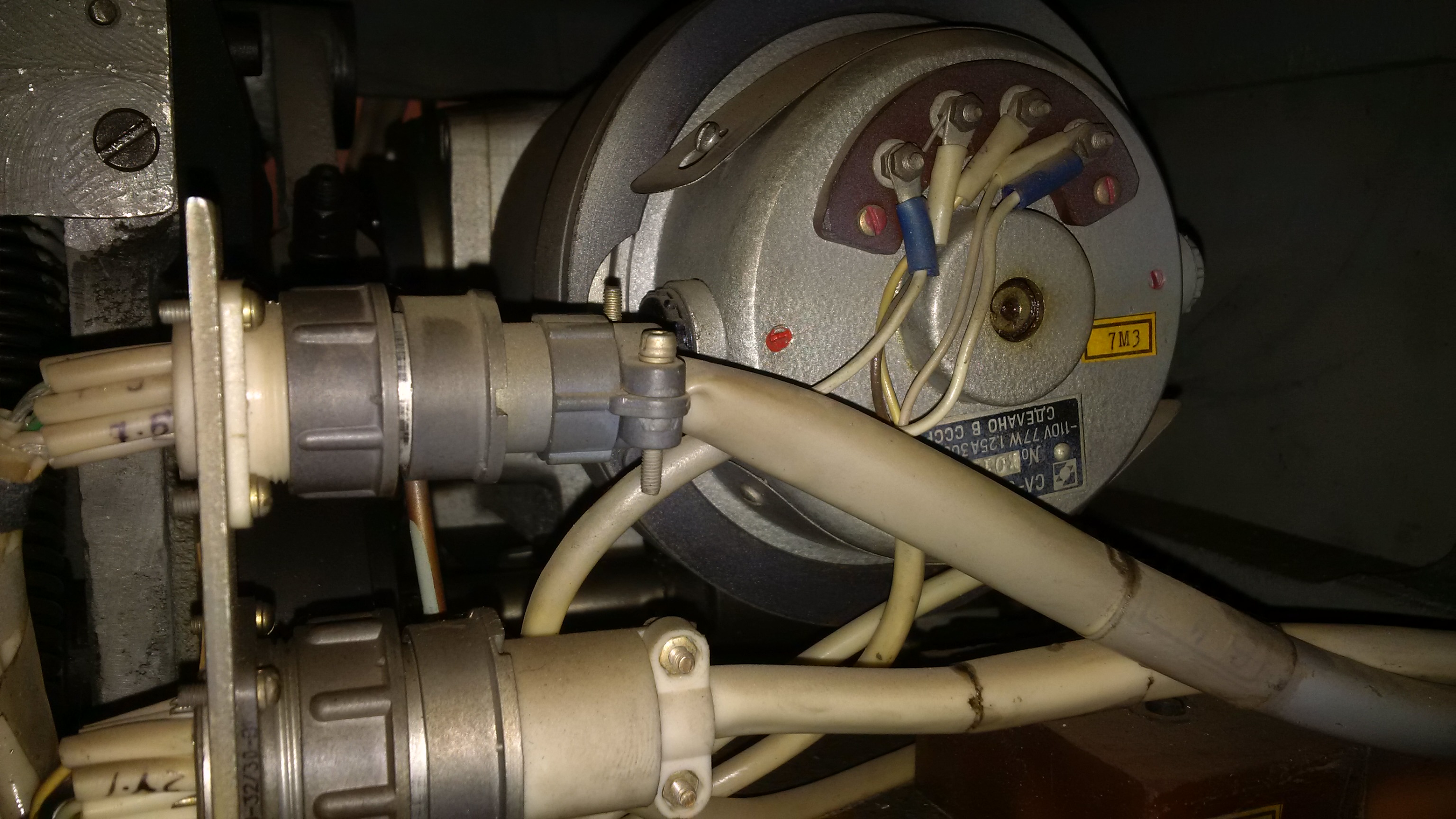

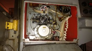

Станок буквально обвешан аналоговой техникой: на каждую ось установлены индуктосины, скажите пожалуйста, нашу бригаду это очень беспокоит. Как с ними поступать? заявленная точность их 0,001мм, очень хочется их оставить, ибо станок проектировался под них, есть посадочные отверстия и все должно работать. Знаю, что есть две фирмы, которые производят преобразователи sin/cos сигнала в традиционный квадратурный, что скажет общественность? шкурка стоит выделки?
Зоны управления этим зоопарком хочется разделить на две ветки: основные функции(управление шпинделем и осями) и вспомогательные функции(смена инструмента, подача сож и т.п).
Какие нужно использовать привода для упраления двигателями перемещений? я нашел американские фирмы AMC и всем заявленным требованиям он отвечает, к тому-же управление аналоговое(по возможности, объясните пожалуйста, какие подводные камни могут быть, есть ли большие плюсы использования аналогового управления?).
Еще хочется знать, нужно ли управлять вспомогательными двигателями с контролем скорости или все работает в режиме включи-выключи?
Хочется восстановить станок в его изначальном состоянии, выкинув минимум устройств, при полном сохранении работоспособности

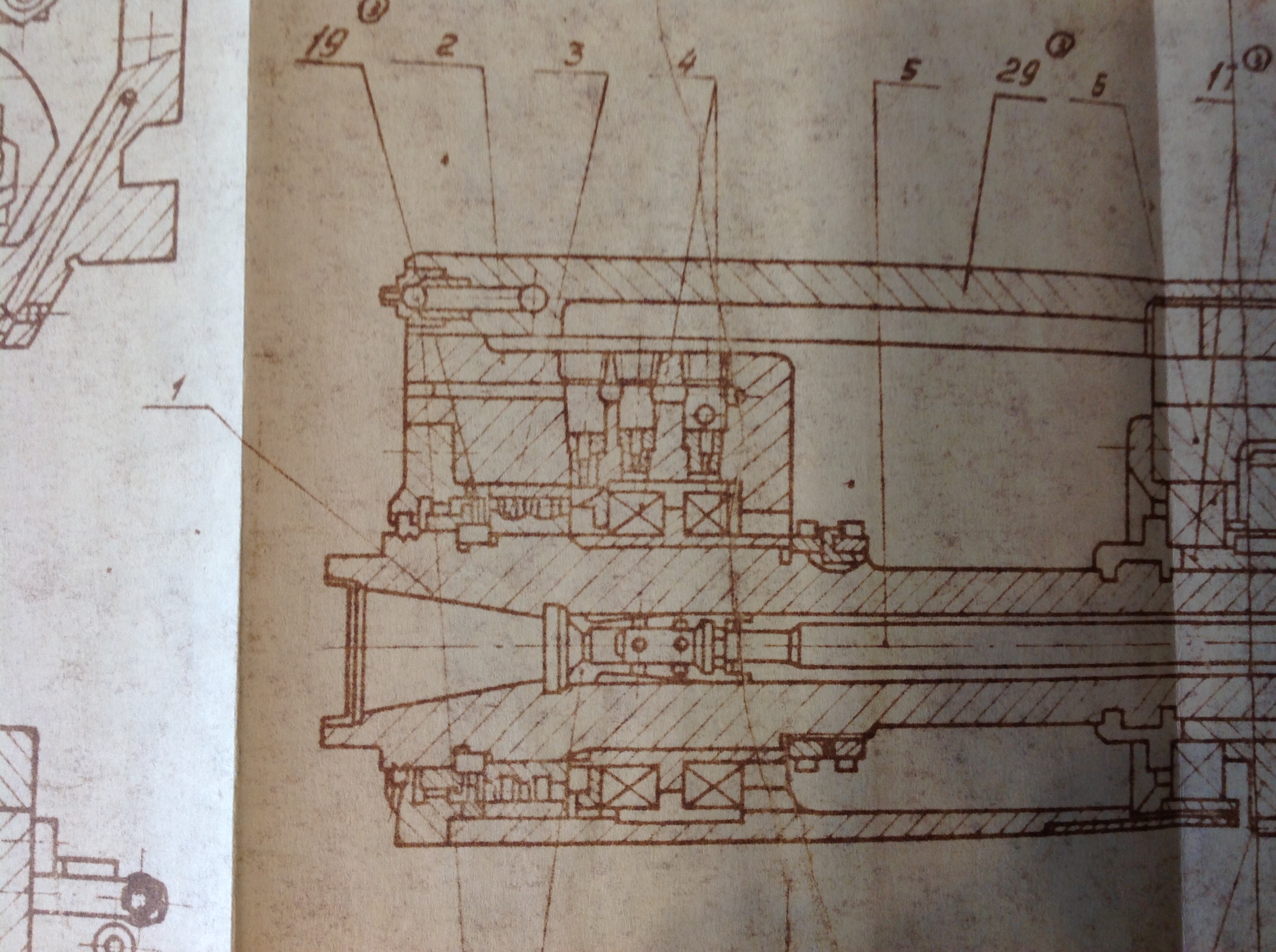

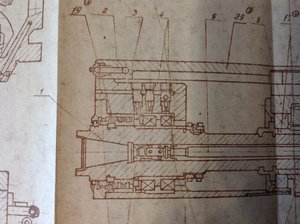

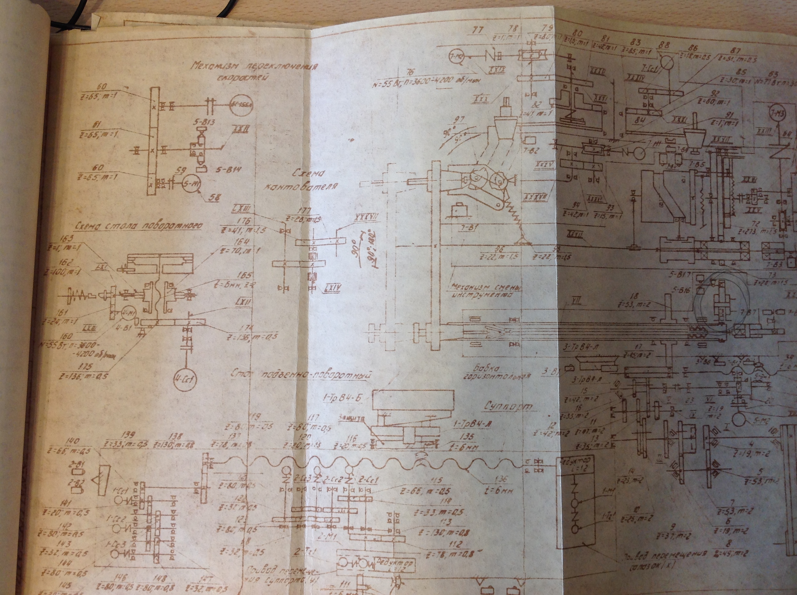

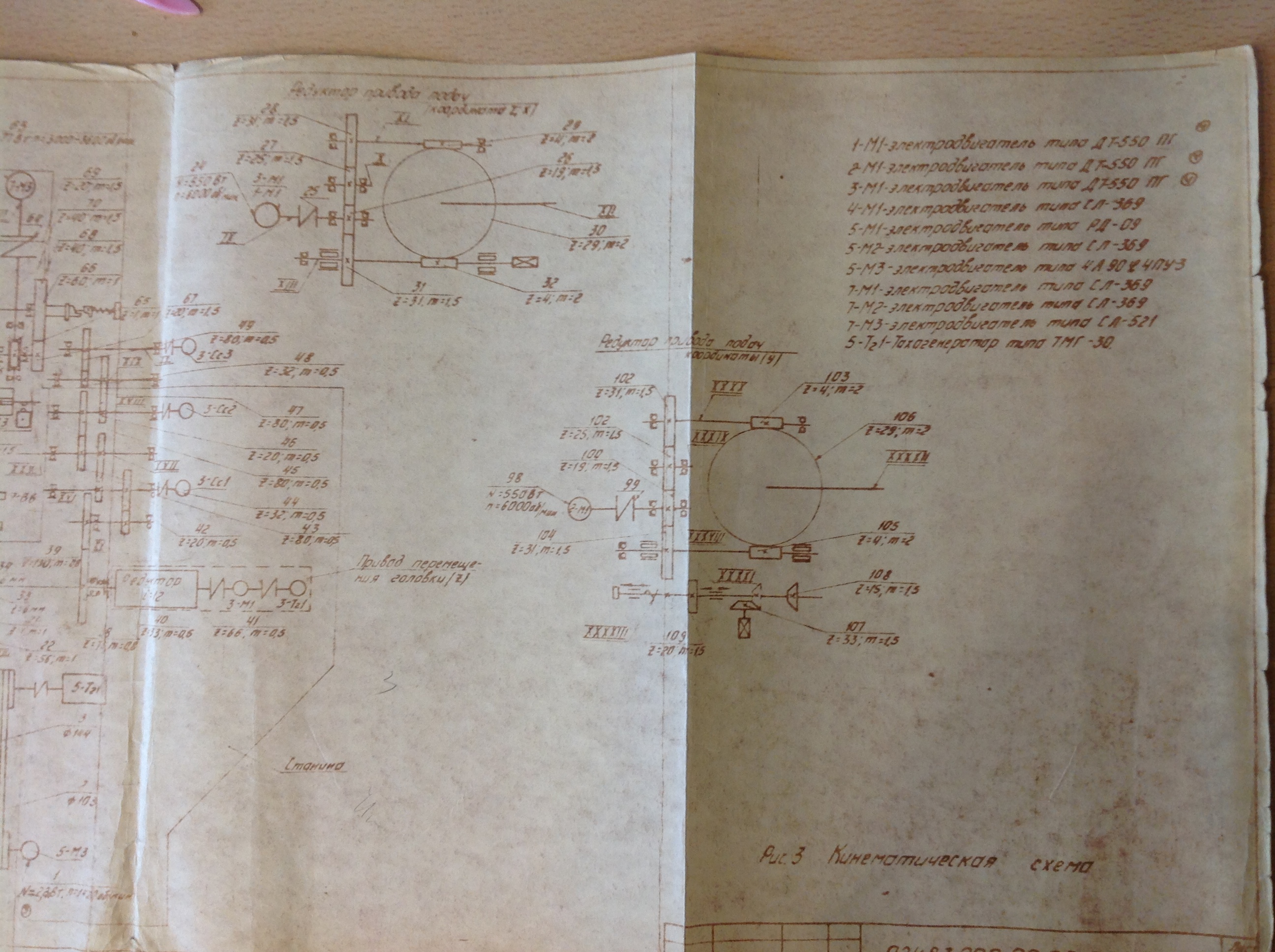

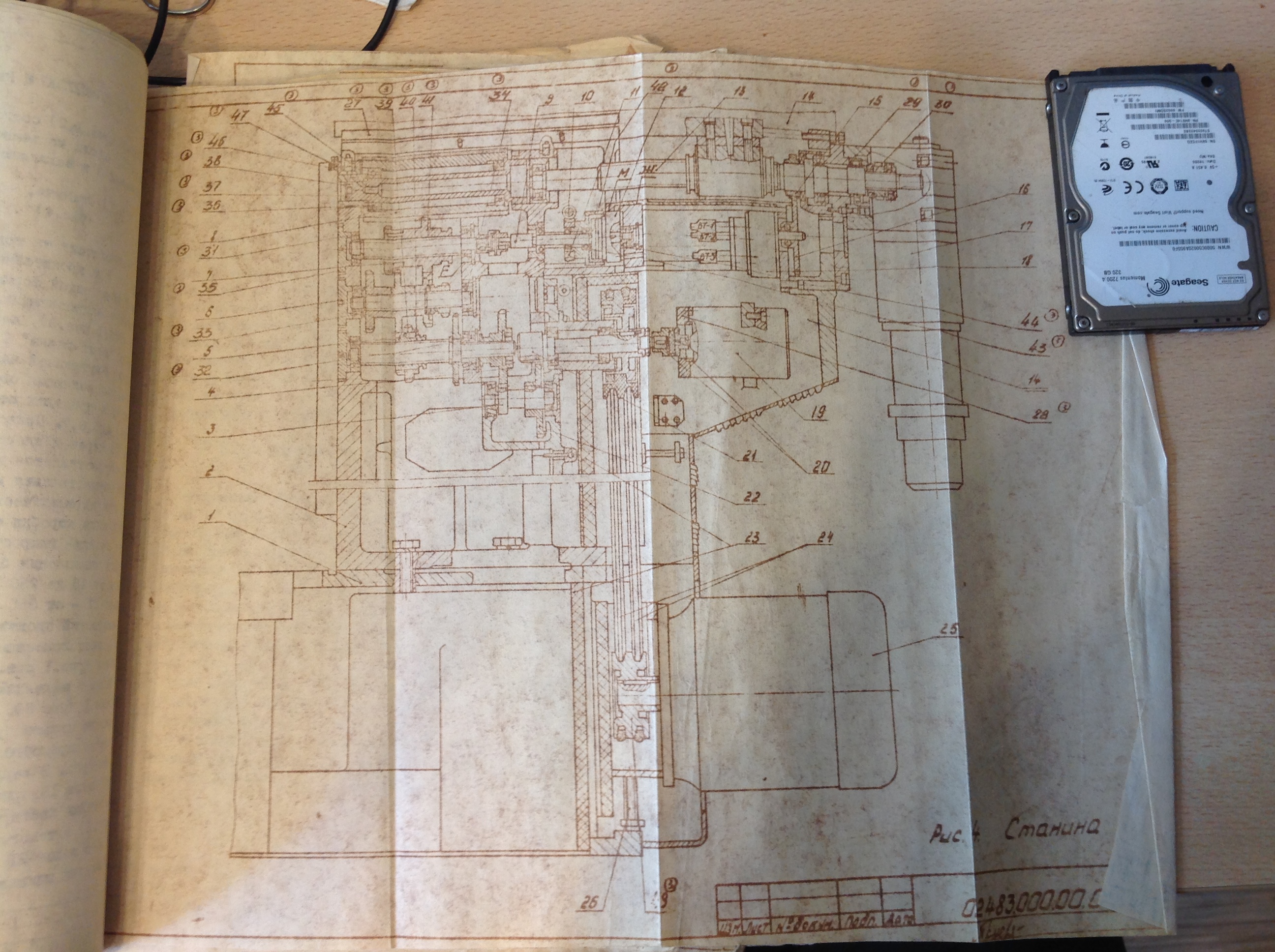

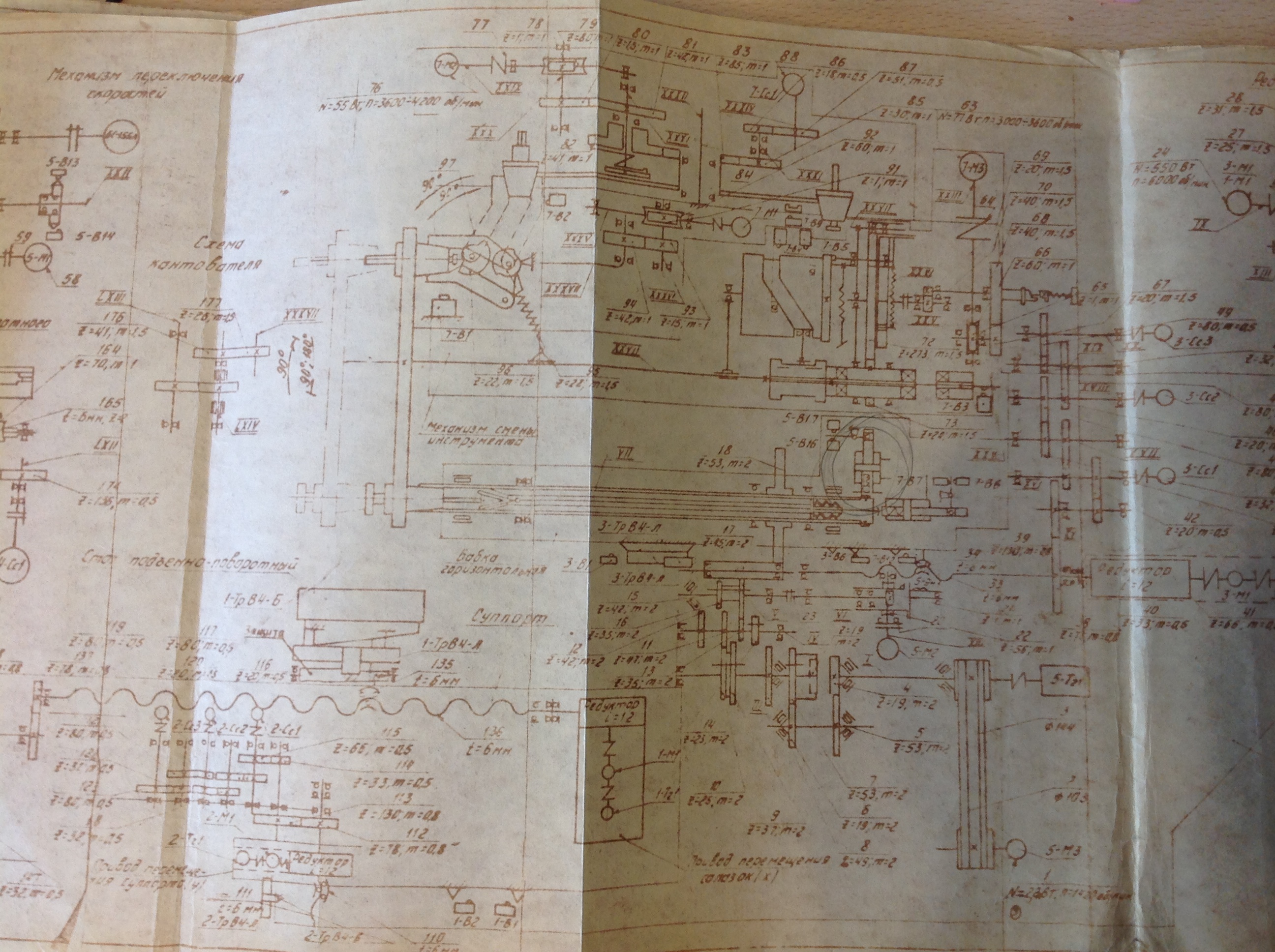

эта плата от меса рассчитана на работу с резольвером, у индуктосина же очень малое передаточное отношение, так что требуется аналоговое согласование, я все никак не дойду до этого, преобразователь под резольвер работает, а вот согласовать аналог на индуктосин еще не осилил.

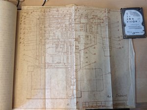

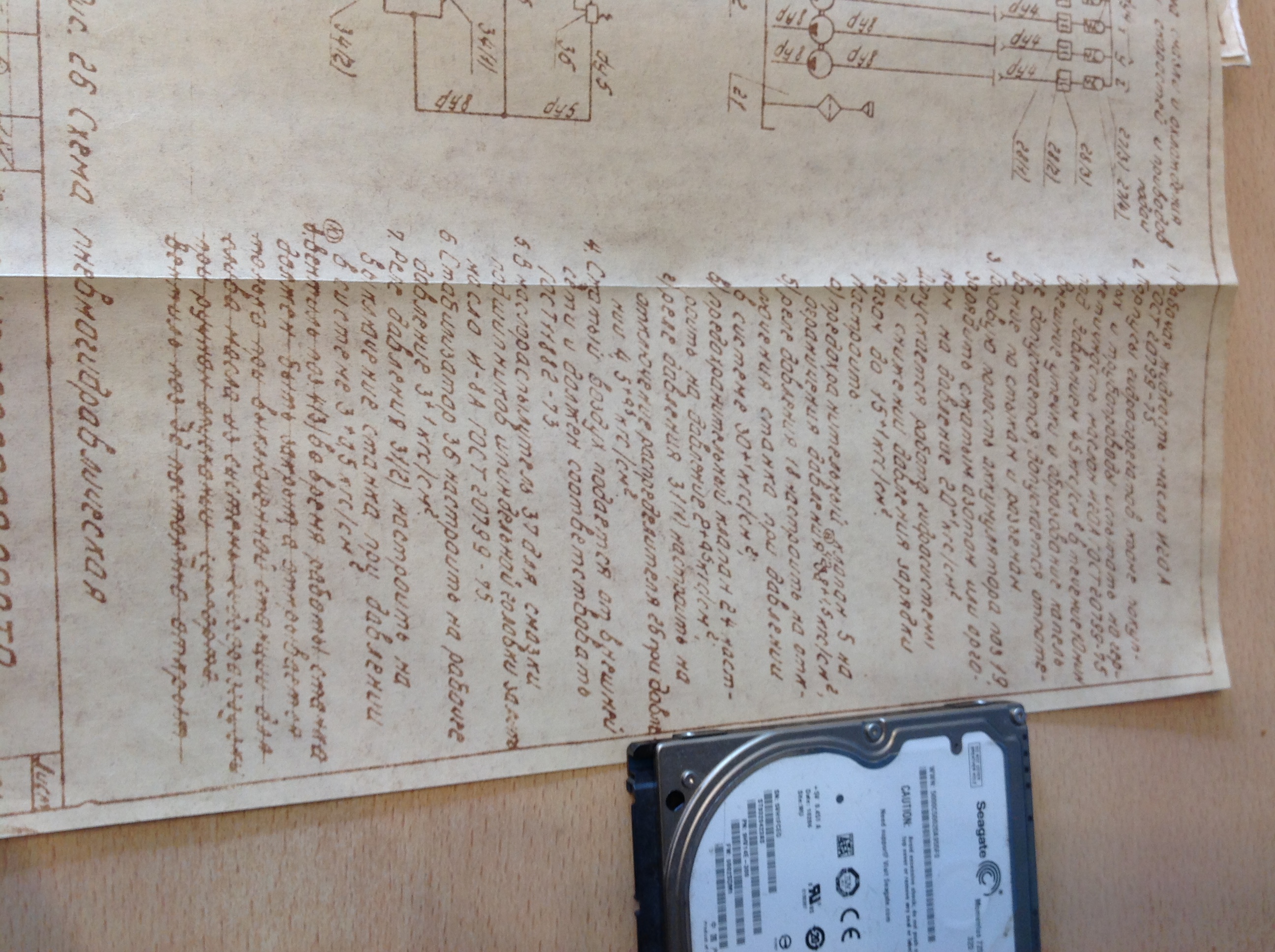

ПС вот и фото, если что надо крупнее - выделяйте как сфотать
