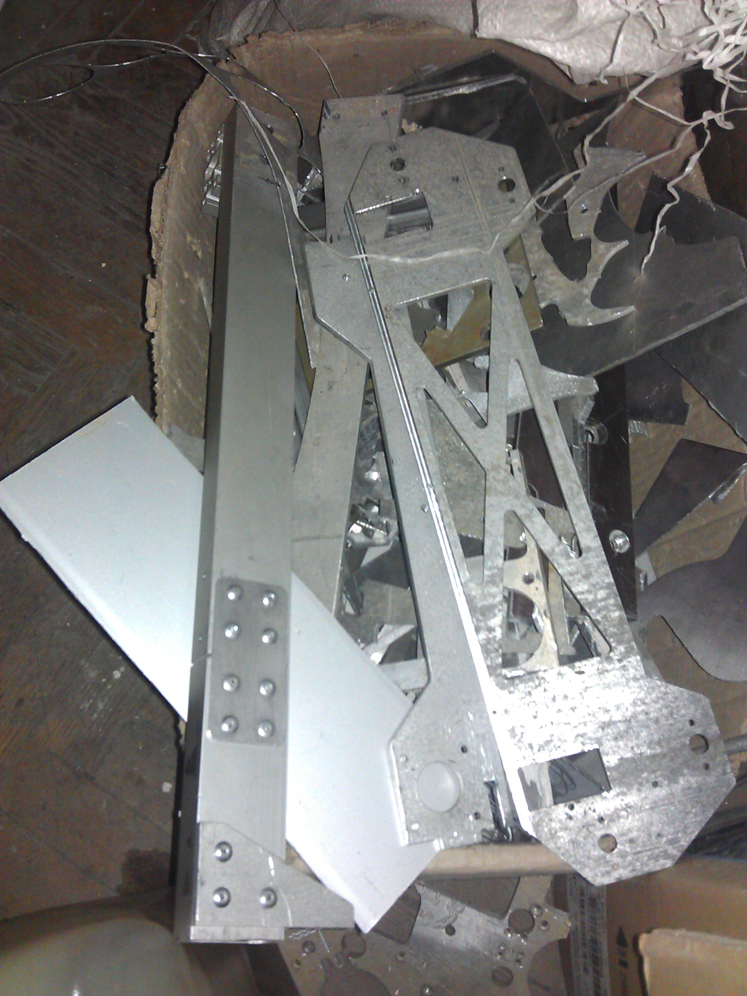

Меня в какой-то момент так напряг воблинг по зет, что я решлся на радикальные меры.
Ну а чё ? Пан має час та натхнення и 30 баксов на недостающие детали :)
Утилизировал имеющийся принтер в алюминиевый лом.
IMAG1059.jpg (5952 просмотра) <a class='original' href='./download/file.php?id=156049&sid=53defaa55040ff62b303e06d9661ec42&mode=view' target=_blank>Загрузить оригинал (604.31 КБ)</a>
Выпилил новый каркас более приближённый к классической прюше.
И заодно принял волевое решение делать один движок по зет и вообще саму ось зет на роликах.
Пока проект в таком состоянии, но думаю в ближайший месяц-два добью до рабочего состояния.

Ershoff писал(а): Подножный - валяющийся под ногами, легкодоступный, имеющийся в наличии. ;)
Ок. На точность печати не влияет что Z ездит по профилю? Если это так, то зачем направляющие на других осях? Для всех осей были круглые направляющие, но Вы купили линейную направляющую на ось Х , при этом она долго шла и работа и за этого стояла. Отсюда вопрос: Какие преимущества даёт линейная перед круглой для принтера?
