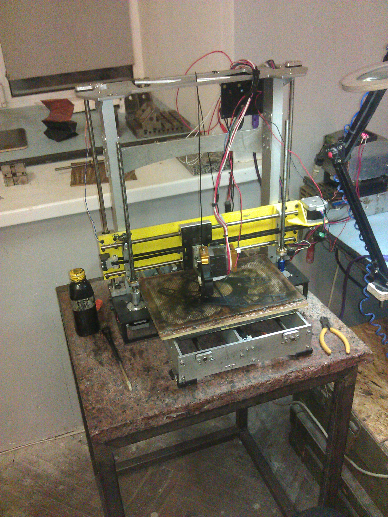

Давно не писал.
Станок немного модернизировался.
Подрос габаритами рабочего поля 230х200х230.
После модернизации нарисовались проблемы вобблинга по зет.(коряво собрал - на тяп -ляп)
Пока проблемы не решены, но не критично - печатает функциональные детали(всякие проставки и и прочие поддерживающие элементы), где красота пофигу.
Скорее всего больше доработок не будет, он себя полностью окупил, и стабильно приносит прибыль. (немного, но постоянно).
пысы Возможно, если будет час та натхнення, поставлю нормальные подшипниковые опоры для винтов по зет или перейду на один движок
но тут как карта ляжет, по настроению и наличию свободного времени)
IMAG0979.jpg (6271 просмотр) <a class='original' href='./download/file.php?id=151662&mode=view' target=_blank>Загрузить оригинал (961 КБ)</a>

Ershoff
Сообщения: 635
Репутация: 241
Откуда: Киев. Украина
Re: Нечто похожее на Прюшу из подножных материалов.
Сообщение Ershoff »
Аз есмь извращенец и задрот 80+ левела :)
Меня в какой-то момент так напряг воблинг по зет, что я решлся на радикальные меры.
Ну а чё ? Пан має час та натхнення и 30 баксов на недостающие детали :)
Утилизировал имеющийся принтер в алюминиевый лом.
IMAG1059.jpg (5947 просмотров) <a class='original' href='./download/file.php?id=156049&mode=view' target=_blank>Загрузить оригинал (604.31 КБ)</a>
Выпилил новый каркас более приближённый к классической прюше.
И заодно принял волевое решение делать один движок по зет и вообще саму ось зет на роликах.
Пока проект в таком состоянии, но думаю в ближайший месяц-два добью до рабочего состояния.
