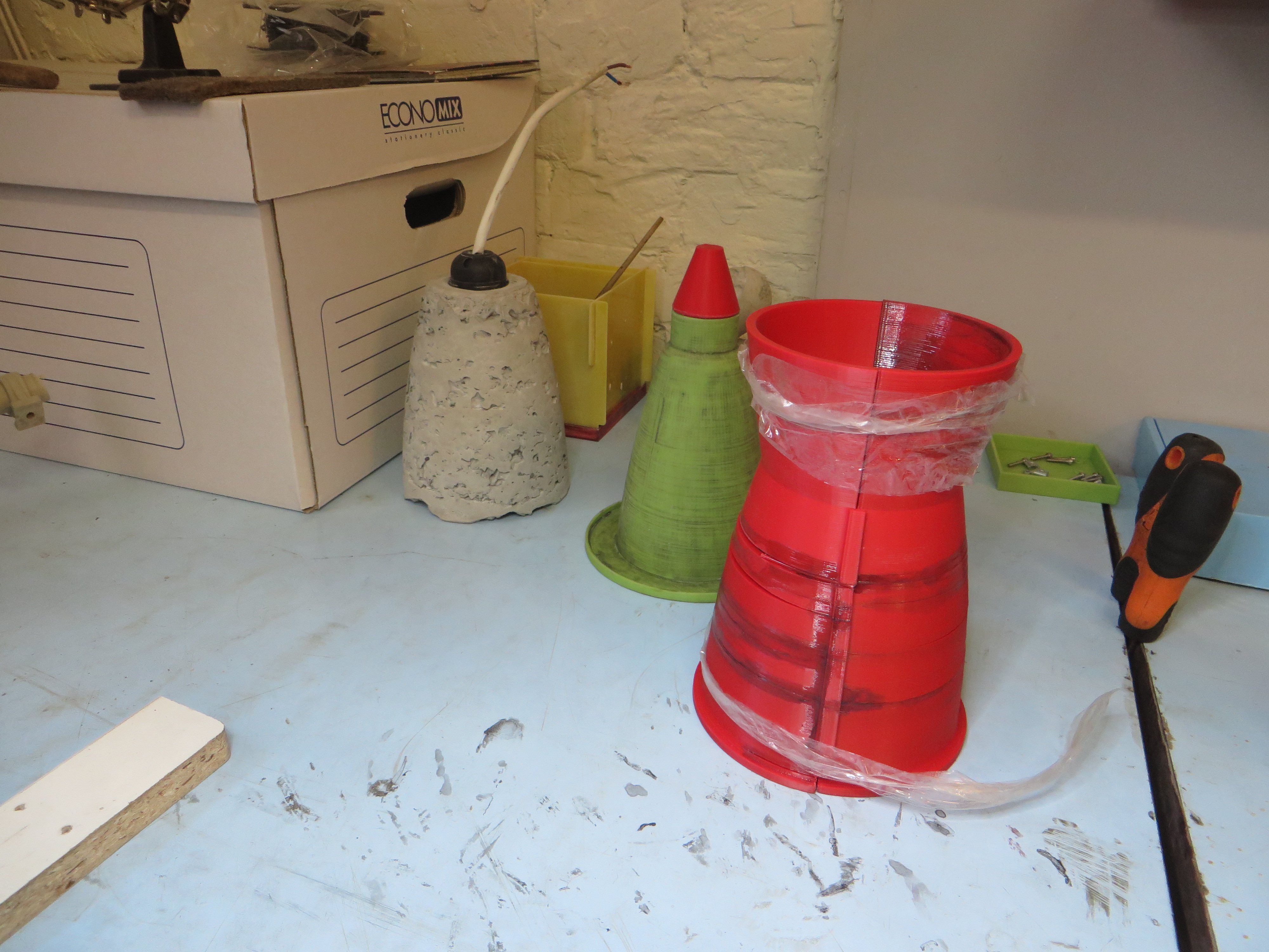

Печатаю вот всякое для разного применения...
IMG_7429.JPG (5333 просмотра) <a class='original' href='./download/file.php?id=164375&mode=view' target=_blank>Загрузить оригинал (3.09 МБ)</a>
IMG_7432.JPG (5333 просмотра) <a class='original' href='./download/file.php?id=164363&mode=view' target=_blank>Загрузить оригинал (2.89 МБ)</a>
IMG_7433.JPG (5333 просмотра) <a class='original' href='./download/file.php?id=164364&mode=view' target=_blank>Загрузить оригинал (2.8 МБ)</a>
Не без косяков естессна ;)
IMG_7438.JPG (5333 просмотра) <a class='original' href='./download/file.php?id=164369&mode=view' target=_blank>Загрузить оригинал (3.01 МБ)</a>
Собственно что должнобыло получиться.
IMG_7439.JPG (5333 просмотра) <a class='original' href='./download/file.php?id=164370&mode=view' target=_blank>Загрузить оригинал (2.67 МБ)</a>
И вот для чего, есть у меня грех - люблю на досуге мастерить всякие бетониевые
утилитарные изделия типа лампочек и прочих цветочных горшков...
И принтер тут очень даже в помощь.
