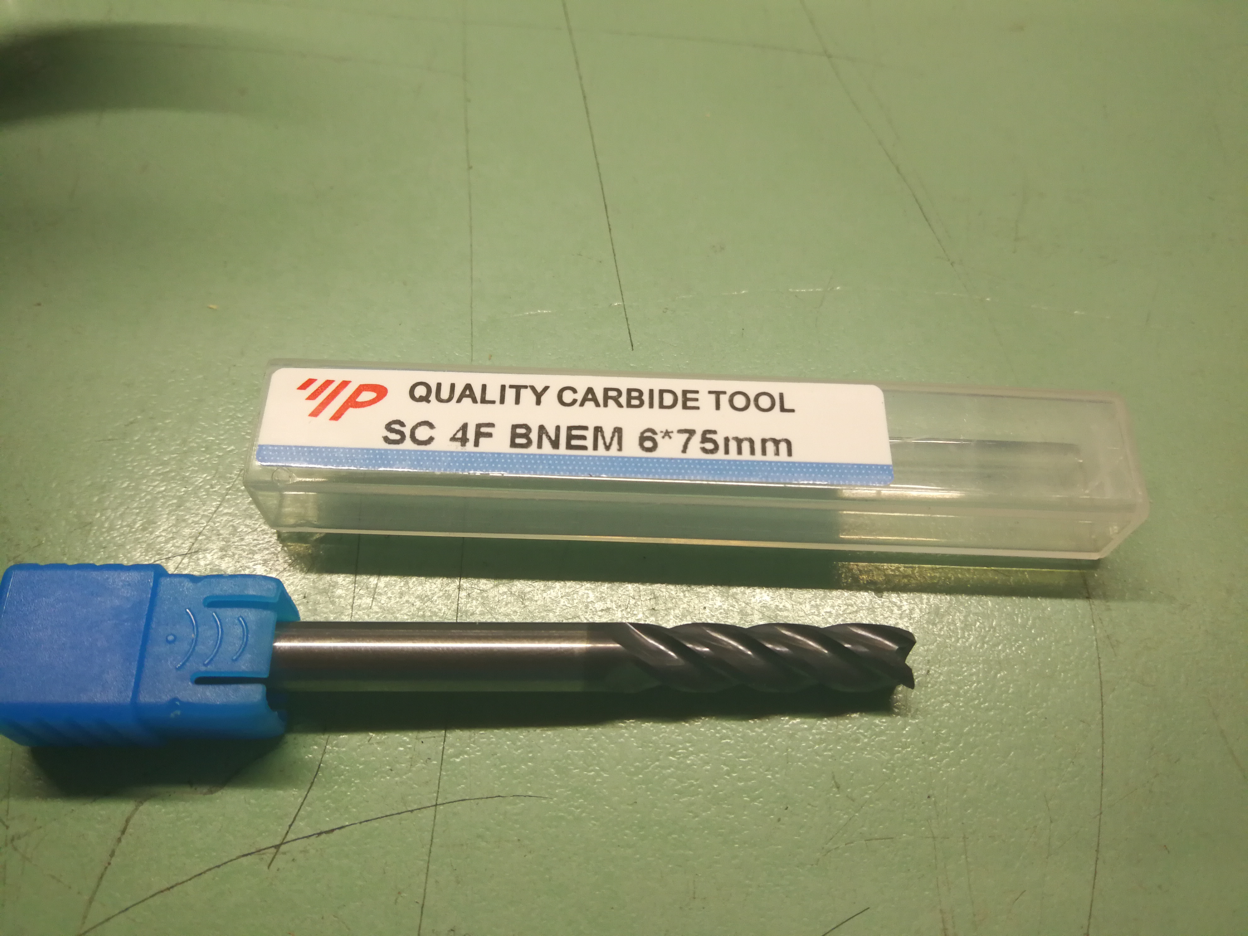

Всем доброго дня! Необходимо выполнить раскрой фанеры 8-10мм (декоративная решетка с орнаментом), но к сожалению необходимых фрез временно нет :cry: , либо диаметр не позволяет вырезать этот рисунок :cry: . В связи с этим возник вопрос :thinking: , есть фреза конусная для 3д фрезеровки, фото ниже, на один заказ прокатит :wik: ? Смотрел в арткаме симуляцию на грубую обработку сначала 6мм концевой, потом конусной - понял что грубую делать практически не имеет смысла :wik: . Подскажите, конусная на разок прокатит может? Подачу (станок больше 1500мм/мин не позволяет) какую поставить? Обороты (шпиндель 2,2КВт водянка 24000 об.макс)? Узор достаточно тонкий, даже компрессионные фрезы 3,17 которые сейчас в пути из-за скруглений рисунка будут на грани. Очень нужна ваша помощь!

Шестеркой тут нечего делать как видно, 2мм самое то, но их нет (( (12219 просмотров) <a class='original' href='./download/file.php?id=164300&mode=view' target=_blank>Загрузить оригинал (2.82 МБ)</a>

Нет, не 3Д, контурная резка, но рисунок сложный и много тонких мест. Как пример сейчас дам картинку.
а это шестерка 4 заходная, знаю что не шибко, точнее совсем не подходящее, но другого пока нет. (12215 просмотров) <a class='original' href='./download/file.php?id=164301&mode=view' target=_blank>Загрузить оригинал (2.77 МБ)</a>

В том-то и дело что результат мягко говоря никакой, поэтому хочу попробовать на малой подаче конусной фрезой аккуратно по контуру проехаться в два захода по 4 мм. заглубление.

По-моему, 4мм за проход - это многовато для такой фрезы. По ощущениям не более 1мм за проход надо брать.

Да, взял я на пробу кусок фанеры 8мм., ссыкотно стало заглубляться конусной на 4мм., попробовал по 2мм, подача 1500 мм/мин, 12000об. шпиндель, вроде бы нормуль. Наверное щас перекрою файлик с решеткой и попробую поставить на резку. Еще есть мысли пока я не натворил?

Обычно до 8мм можно резать 2мм спиральной фрезой за проход, больше уже надо два прохода. Так что конусная эта должна потянуть за пару проходов на больших оборотах. Ведь она всё же не такая тонкая на высоте 10мм.
Но она и умрёт быстрее по фанере, и ворсить будет, тк они(конусные черные) относительно тупые. Лучше всего для фанерки подошли бы конечно 3мм без спирали, с прямыми лезвиями за один проход, или 2мм спиральные (тк из 2мм паза стружка плохо выходит) На фанере рез обязательно встречный, на ней так чище.

hmnijp писал(а): Обычно до 8мм можно резать 2мм спиральной фрезой за проход, больше уже надо два прохода. Так что конусная эта должна потянуть за пару проходов на больших оборотах. Ведь она всё же не такая тонкая на высоте 10мм.
Насчет что лучше - полностью согласен, ситуация такова что все нужное и возможное к сожалению в пути, а сделать надо сейчас )) Спасибо всем за рекомендации, буду через часок резать.

другой геморрой нарисовался, пропуски вылезли, но это уже другая тема. Обороты 13000, подача 1500 мм/мин, грязная кромка (волосит) но резать можно.

Не маловато ли оборотов?
Я с деревом много не работал, но по наслышке, требуются максимальные обороты. (понятно, что в меру, что бы не каптило и не загорелось)

Если бы подача была больше - поставил бы больше обороты, при оборотах выше 15000 фреза начинала греться, при 13000 температура фрезы была в районе 31 градуса

обороты маленькие. там надо считать по кончику фрезы, а он тонкий(1мм) соответсвенно для него скорость резания маленькая, от того и волосит.
Выше и писал что фреза может быстро убиться, тк для конусных это неизбежно - на разной высоте режущей кромки, разная скорость резания - соответственно нижняя недорезает, а верхняя подгарает уже...
то есть либо ворс, либо гарь, одно из двух :hehehe:
