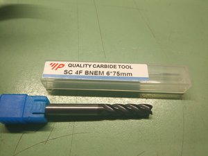

Всем доброго дня! Необходимо выполнить раскрой фанеры 8-10мм (декоративная решетка с орнаментом), но к сожалению необходимых фрез временно нет :cry: , либо диаметр не позволяет вырезать этот рисунок :cry: . В связи с этим возник вопрос :thinking: , есть фреза конусная для 3д фрезеровки, фото ниже, на один заказ прокатит :wik: ? Смотрел в арткаме симуляцию на грубую обработку сначала 6мм концевой, потом конусной - понял что грубую делать практически не имеет смысла :wik: . Подскажите, конусная на разок прокатит может? Подачу (станок больше 1500мм/мин не позволяет) какую поставить? Обороты (шпиндель 2,2КВт водянка 24000 об.макс)? Узор достаточно тонкий, даже компрессионные фрезы 3,17 которые сейчас в пути из-за скруглений рисунка будут на грани. Очень нужна ваша помощь!

Dr.Spider писал(а):Подскажите, конусная на разок прокатит может?
Купи жменьку коротких свёрел и заточи их как фрезы. Можно чутка закалить после заточки. Как временное решение.

Шестеркой тут нечего делать как видно, 2мм самое то, но их нет (( (13628 просмотров) <a class='original' href='./download/file.php?id=164300&mode=view' target=_blank>Загрузить оригинал (2.82 МБ)</a>

а это шестерка 4 заходная, знаю что не шибко, точнее совсем не подходящее, но другого пока нет. (13624 просмотра) <a class='original' href='./download/file.php?id=164301&mode=view' target=_blank>Загрузить оригинал (2.77 МБ)</a>

Едут фрезы, просто надо сейчас что-то сделать, заказал и 2мм и 3,17 пачку. На будущее так понимаю периодически буду сталкиваться с такими моментами типа тонкой резки, чем их выполнять? Кто как поступает? Знаю что лазеры для этого используют, но как говорится имеем то что имеем. Поделитесь опытом позязя )))

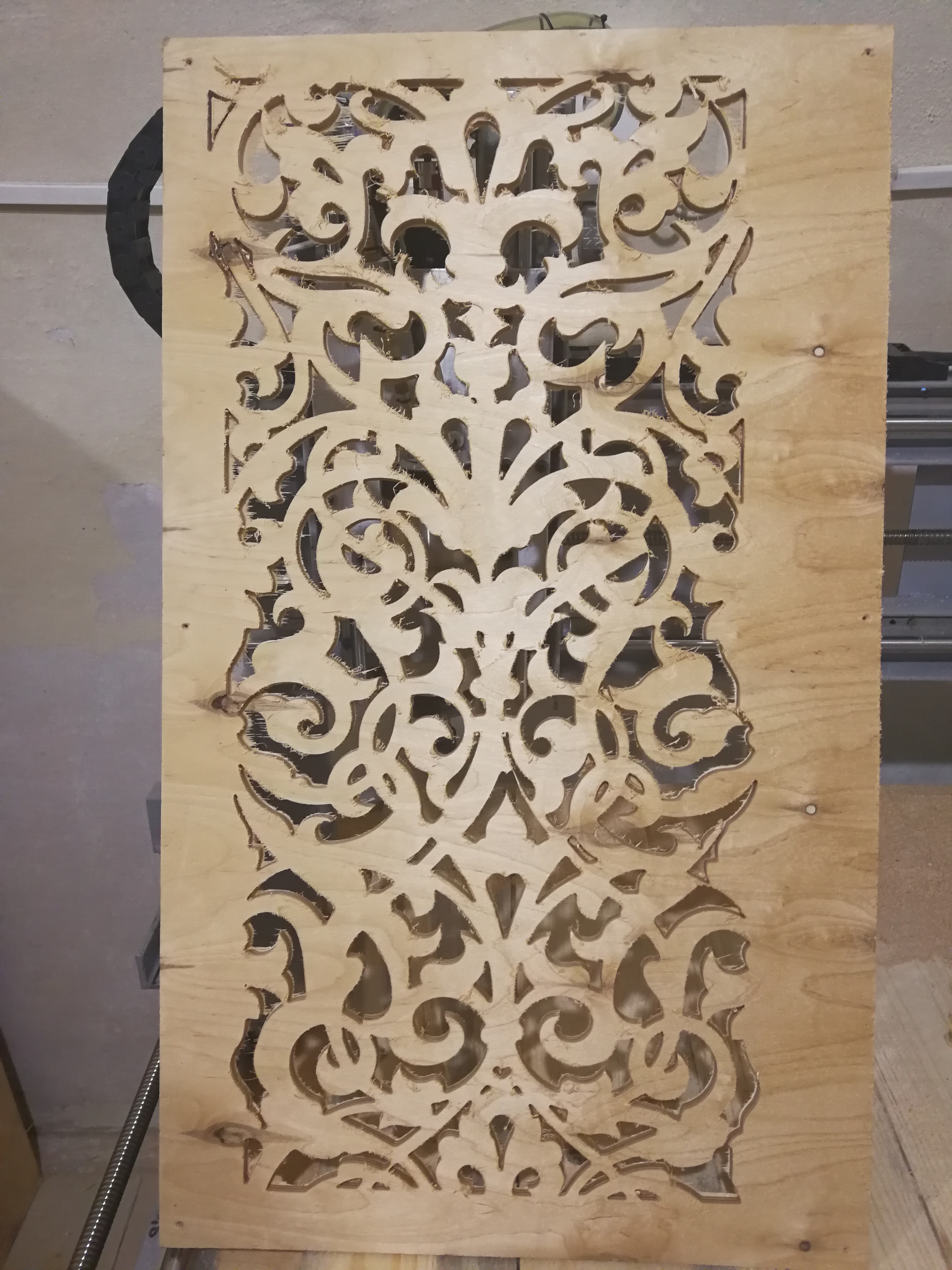

Сообщение Dr.Spider »
MX_Master писал(а):Ждём фоток обломанной фрезы (: по случайности.
другой геморрой нарисовался, пропуски вылезли, но это уже другая тема. Обороты 13000, подача 1500 мм/мин, грязная кромка (волосит) но резать можно.

Re: Раскрой фанеры
Dr.Spider писал(а):Обороты 13000
Не маловато ли оборотов?
Я с деревом много не работал, но по наслышке, требуются максимальные обороты. (понятно, что в меру, что бы не каптило и не загорелось)
Если бы подача была больше - поставил бы больше обороты, при оборотах выше 15000 фреза начинала греться, при 13000 температура фрезы была в районе 31 градуса
hmnijp
Сообщения: 1553
Репутация: 542
Откуда: Ульяновск
Re: Раскрой фанеры
Сообщение hmnijp »
обороты маленькие. там надо считать по кончику фрезы, а он тонкий(1мм) соответсвенно для него скорость резания маленькая, от того и волосит.
Выше и писал что фреза может быстро убиться, тк для конусных это неизбежно - на разной высоте режущей кромки, разная скорость резания - соответственно нижняя недорезает, а верхняя подгарает уже...
то есть либо ворс, либо гарь, одно из двух :hehehe:
