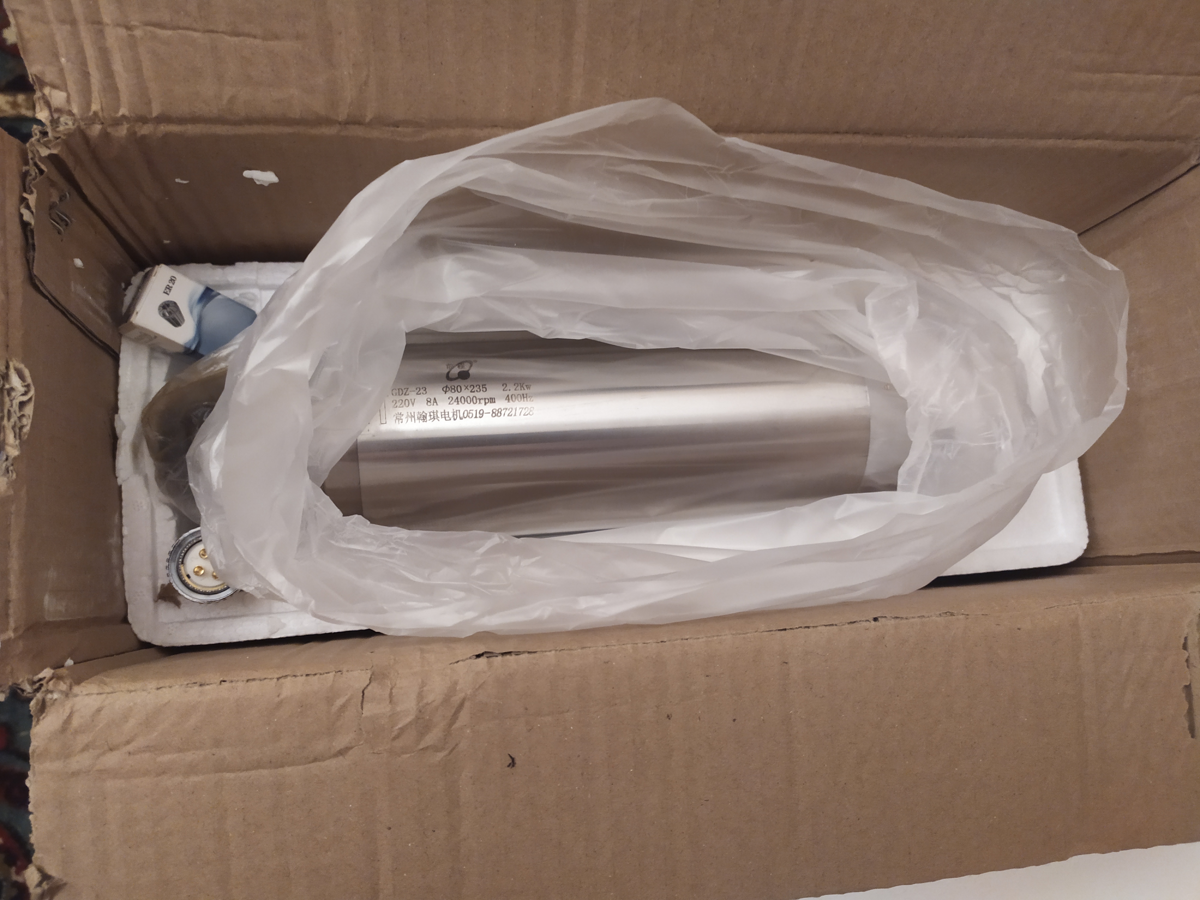

Йуууу-хуууууу
Приехал на работу шпиндель от Геннадия (MGG), теперь борюсь с собой, чтобы не свалить домой с работы.
Да здравствует ER20 а с ним кромкоискатели и индикаторы часового типа зажатые прямо в цангу!!!
Вечерком буду заниматься интимными отношениями с данфосом, настраивая на работу с этим агрегатом.
Сразу вопрос. Я хочу шпиндель "обкатать" как рекомендуют на малых оборотах постепенно повышая.
Я ведь правильно понимаю. что на обкатке он мало жрет тока и я могу спокойно использовать текущий китайский частотник на 1.5 Квт, ведь ампер много не понадобится?

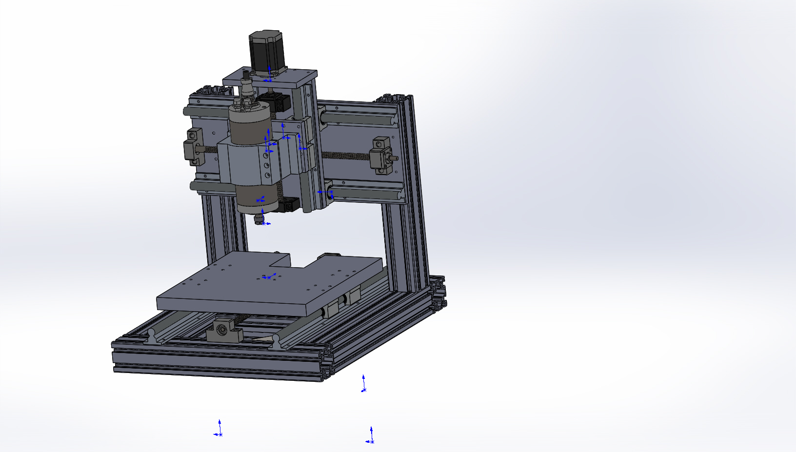

Будут ли устанавливаться боковые "треугольники", типа как тут советовалось для увеличения жесткости по оси "У"?
daemon78
Сообщения: 1311
Репутация: 103
Re: Кусака 2.0 и вопросы к форумчанам
Сообщение daemon78 »
xenon-alien писал(а):Будут ли устанавливаться боковые "треугольники", типа как тут советовалось для увеличения жесткости по оси "У"?
Обязательно!!!
Как раз в Солиде чертеж делаю, закажу Анатолию сталь 10мм для них, или АМГ6 25мм, не решил пока. Хочу в них стразу предусмотреть крепление движка и датчиков лимитов.
Я вот тут об этом упомянул
daemon78 писал(а):Планируемые доработки - Трапеции стоек портала заменить на более высокие стальные,
Всем здрасти.
Вчера наконец то поставил шпиндель на 2.2 КВт.
Сказать, что я рад, ничего не сказать.
После ER11, ER20 и вал под него это нечто. Зажимай что хочешь от центроискателя до индикатора часового типа. Толщина вала вызывает уважение.
Как он вчера начал грызить алюминий, это что то с чем то, я никогда не мог представить что мой хобийный станочек на такое способен. Пока не нашел предельных режимов по алюминию, грызет легко и не напрягаясь. Спокойно, не меняя своего звука режет воздух, фанеру, Д16Т.
Обкатку прошел шикарно, ни каких лишних звуков, биений, нагревов подшипников.
Короче доволен по самые помидоры!!!
