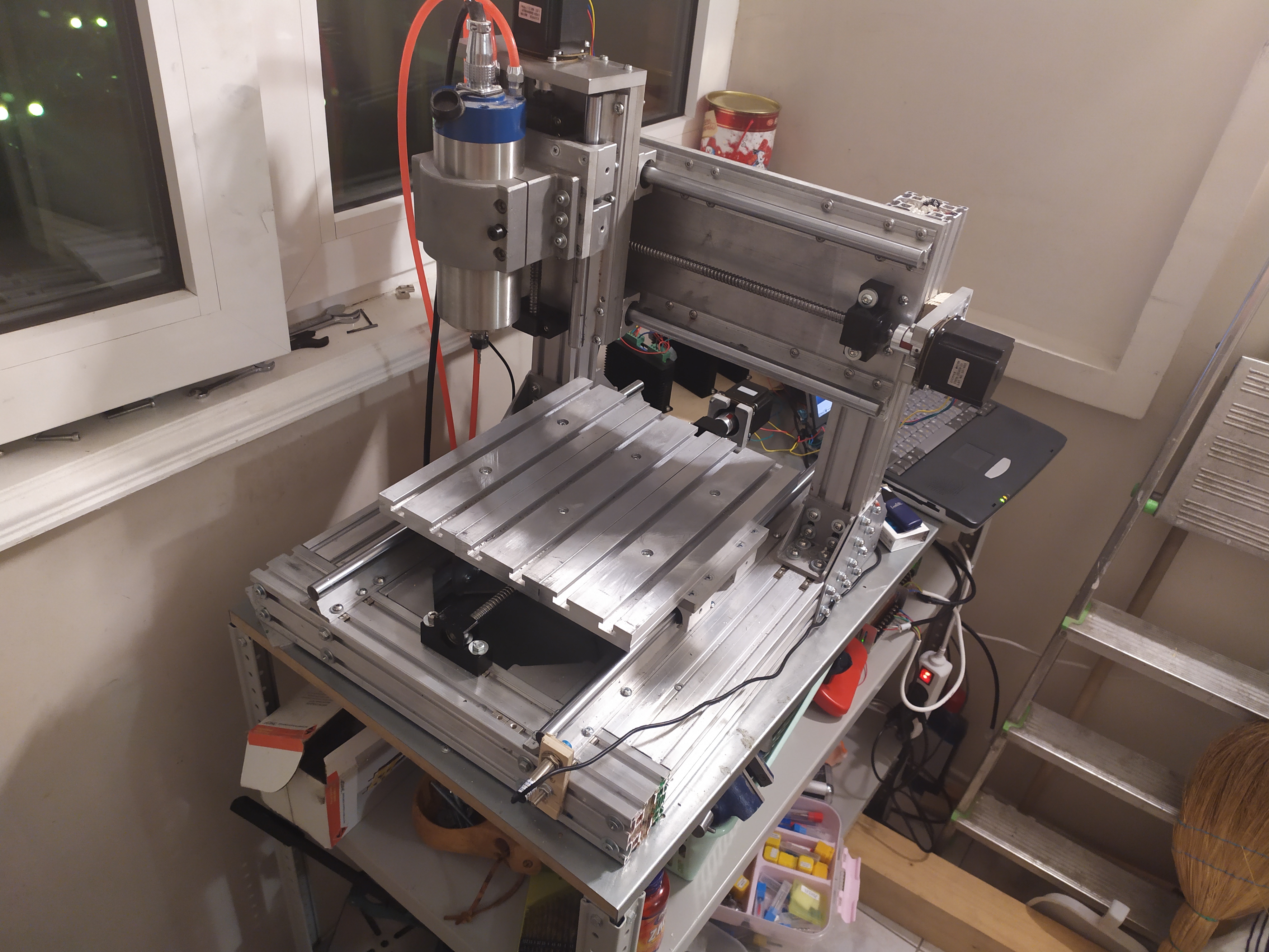

Всем доброе время суток!!!
Собрав первый свой станок(Первый станок Кусака 1 и куча вопросов #1) прошел по всем возможным граблям и решил делать второй. Думал что теперь обойдется без косяков, ведь я умный и теперь у меня есть опыт.
Ошибался, к сожалению, но теперь опыта больше, хоть это радует, надеюсь третий девайс будет еще лучше.
Станок стадии бета версии. Почему выкладываю сейчас, да просто потому, что он собран до такого состояния, что способен улучшать себя. То есть он работает и делает детальки.
Огромное спасибо ScrewDriver (http://www.cnc-club.ru/forum/memberlist ... le&u=19785) за проект его станка (http://www.cnc-club.ru/forum/viewtopic. ... 47&t=13220) и ответы на мои вопросы!!!
Шпиндель - с водяным охлаждением 2,2 кВт 80 мм.
Инвертер - Danfoss VLT Micro FC 51 на 2,2 Квт
Направляющие - SBR16 NoName по всем осям
ШВП - 1204 NoName по всем осям
Моторы - 57HS76-3004 (https://cnc-tehnologi.ru/shagovye-dvigateli)
Драйверы - DM542 NoName
Питание - 48В
Рабочее поле - 360x280x65
Управление - пока не выбрал, временно Mach3 через LPT
Профиль - 60х60 и 120х60 от СобериЗавод. Профиль залит полимер гранитом (Re: Первый станок Кусака 1 и куча вопросов #376 , Re: Первый станок Кусака 1 и куча вопросов #392, Re: Первый станок Кусака 1 и куча вопросов #401 , Re: Первый станок Кусака 1 и куча вопросов #408)
Вес - около 80кг
Обрабатываемые материалы - Дерявяшки, а также слегка царапает алюминия.
Планируемые доработки - Трапеции стоек портала заменить на более высокие стальные, установить по два датчика лимитов на каждую ось, плиту рабочего стола заменить на стальную большего размера, да и много еще чего предстоит сделать, всего и не упомнишь.
Что не получилось - ровная геометрия. Профиль повело из-за заливки полимергранитом. Плоскость рельс я выставил более или менее, а вот между профилем станины и столом зазоры до 4мм.
Ориентировочный бюджет - честно говоря не считал, так как большая часть материалов была уже, цены на них не упомню

daemon78 писал(а):Фреза 4мм 2-х заходная, обороты 12000, подача 600мм, съем 0.25.
На станке ни каких вибраций, но фреза издает явно неправильный звук, похоже режим совсем не верный стоит, хотя по калькулятору смотрел
Фреза тонкая и вылет большой

daemon78 писал(а): То есть при вырезании детали, фреза пошла не по краю обработанной области, а как бы оставила припуск на пол миллиметра.
Пришло квадрат ставить вертикально в тиски, вручную проходить фрезой по краям, снимая эту бахрому и т.д. Заехал при этом патроном в винт прижима, винт согнулся как пластилиновый. Поблагодарил Бога, что у меня теперь ER20 стоит и его толщина вала позволила согнуть винт без ущерба для шпинделя.
Собственно извечный вопрос из серии кто виноват и что делать то?
Ж! Жесткость станка. Фрезеровал карман встречно, а вырелазал попутно. В первом случае фрезу отгибало в сторону квадрата, а при вырезании контура наружу. Вот тебе и 0.5мм

Mamont писал(а):Ж! Жесткость станка. Фрезеровал карман встречно, а вырелазал попутно. В первом случае фрезу отгибало в сторону квадрата, а при вырезании контура наружу. Вот тебе и 0.5мм
Стоп-стоп, у меня в настройках ПО стоит только попутное фрезерование.
Я еще обратил внимание, что карман против часовой шел, а контур по часовой
Mamont
Сообщения: 1667
Репутация: 391
Настоящее имя: Виталий
Откуда: РБ Минск
Re: Кусака 2.0 и вопросы к форумчанам
Сообщение Mamont »
Вот поэтому и осталась стеночка. Фрезу ведет влево по ходу движения. Чем менее все жесткое и агресивнее режим реза, тем сильнее отгибает.
Привыкай к станку, учитывай это обстоятельство при написании программ . Где надо попутное напрвление, где надо - встречное.
Например выфрезеровка отверстий с размером в плюс. Используй круговую интерполяцию по часовой стрелке (G2), отверстия в минус - против часовой (G3)
