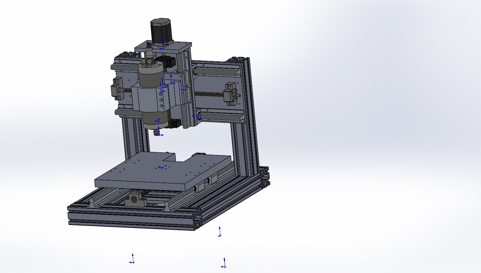

Всем доброе время суток!!!
Собрав первый свой станок(Первый станок Кусака 1 и куча вопросов #1) прошел по всем возможным граблям и решил делать второй. Думал что теперь обойдется без косяков, ведь я умный и теперь у меня есть опыт.
Ошибался, к сожалению, но теперь опыта больше, хоть это радует, надеюсь третий девайс будет еще лучше.
Станок стадии бета версии. Почему выкладываю сейчас, да просто потому, что он собран до такого состояния, что способен улучшать себя. То есть он работает и делает детальки.
Огромное спасибо ScrewDriver (http://www.cnc-club.ru/forum/memberlist ... le&u=19785) за проект его станка (http://www.cnc-club.ru/forum/viewtopic. ... 47&t=13220) и ответы на мои вопросы!!!
Шпиндель - с водяным охлаждением 2,2 кВт 80 мм.
Инвертер - Danfoss VLT Micro FC 51 на 2,2 Квт
Направляющие - SBR16 NoName по всем осям
ШВП - 1204 NoName по всем осям
Моторы - 57HS76-3004 (https://cnc-tehnologi.ru/shagovye-dvigateli)
Драйверы - DM542 NoName
Питание - 48В
Рабочее поле - 360x280x65
Управление - пока не выбрал, временно Mach3 через LPT
Профиль - 60х60 и 120х60 от СобериЗавод. Профиль залит полимер гранитом (Re: Первый станок Кусака 1 и куча вопросов #376 , Re: Первый станок Кусака 1 и куча вопросов #392, Re: Первый станок Кусака 1 и куча вопросов #401 , Re: Первый станок Кусака 1 и куча вопросов #408)
Вес - около 80кг
Обрабатываемые материалы - Дерявяшки, а также слегка царапает алюминия.
Планируемые доработки - Трапеции стоек портала заменить на более высокие стальные, установить по два датчика лимитов на каждую ось, плиту рабочего стола заменить на стальную большего размера, да и много еще чего предстоит сделать, всего и не упомнишь.
Что не получилось - ровная геометрия. Профиль повело из-за заливки полимергранитом. Плоскость рельс я выставил более или менее, а вот между профилем станины и столом зазоры до 4мм.
Ориентировочный бюджет - честно говоря не считал, так как большая часть материалов была уже, цены на них не упомню

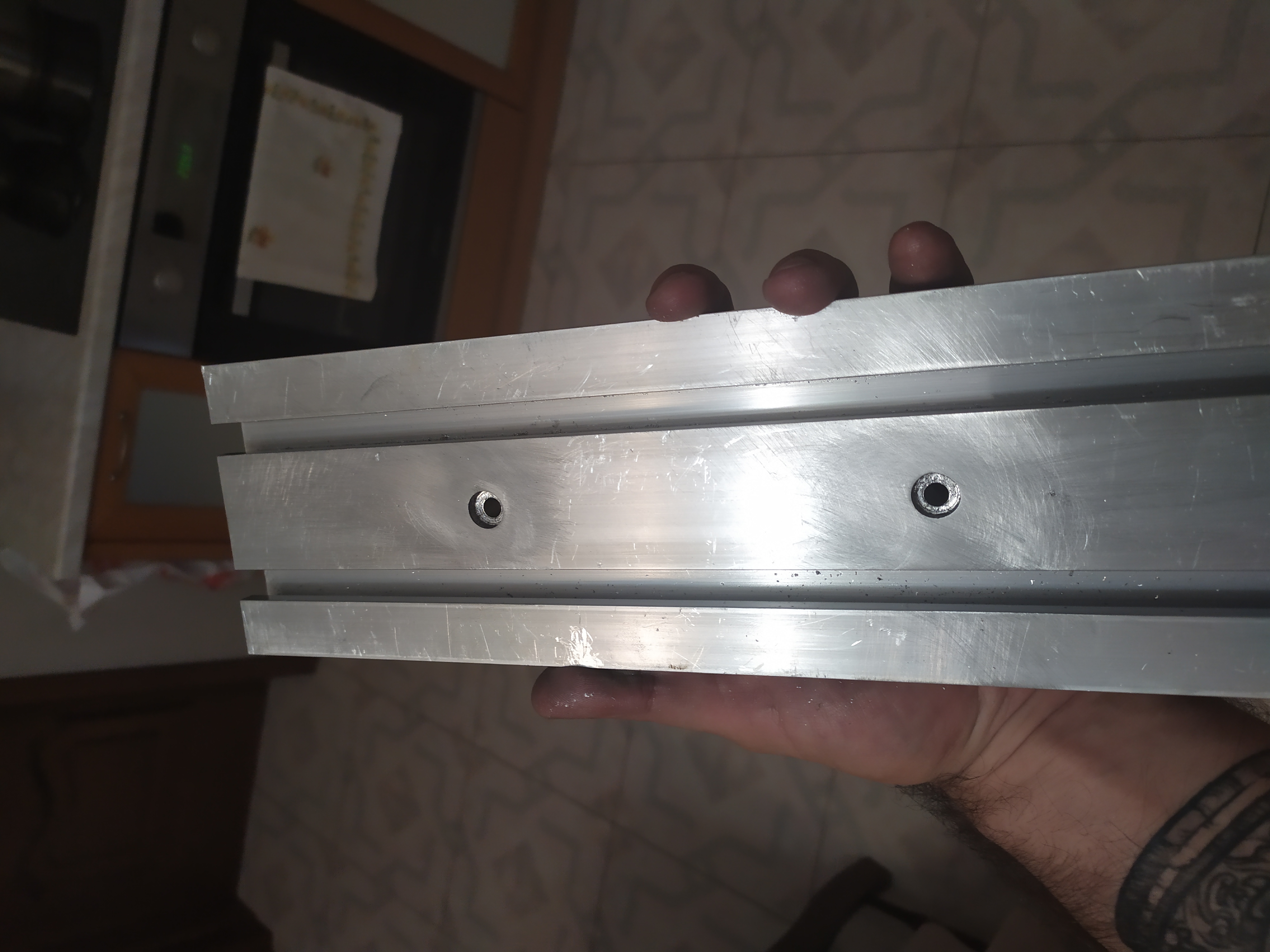

Первая стружка. Улучшаем себя, фрезеруем карманы под винты крепления Т Стола
https://youtu.be/338U_yLIjOQ
Фреза 4мм 2-х заходная, обороты 12000, подача 600мм, съем 0.25.
На станке ни каких вибраций, но фреза издает явно неправильный звук, похоже режим совсем не верный стоит, хотя по калькулятору смотрел :( :( :(
Но, не смотря на странные звуки фрезы станок вроде справился

Сообщение Samodelkin 88 »
Возможная причина нештатных звуков- каретки круглых рельс. На первом станке такая же была история- подтянул не много винты обойм, стало лучше. И встречное фрезерование - не айс.

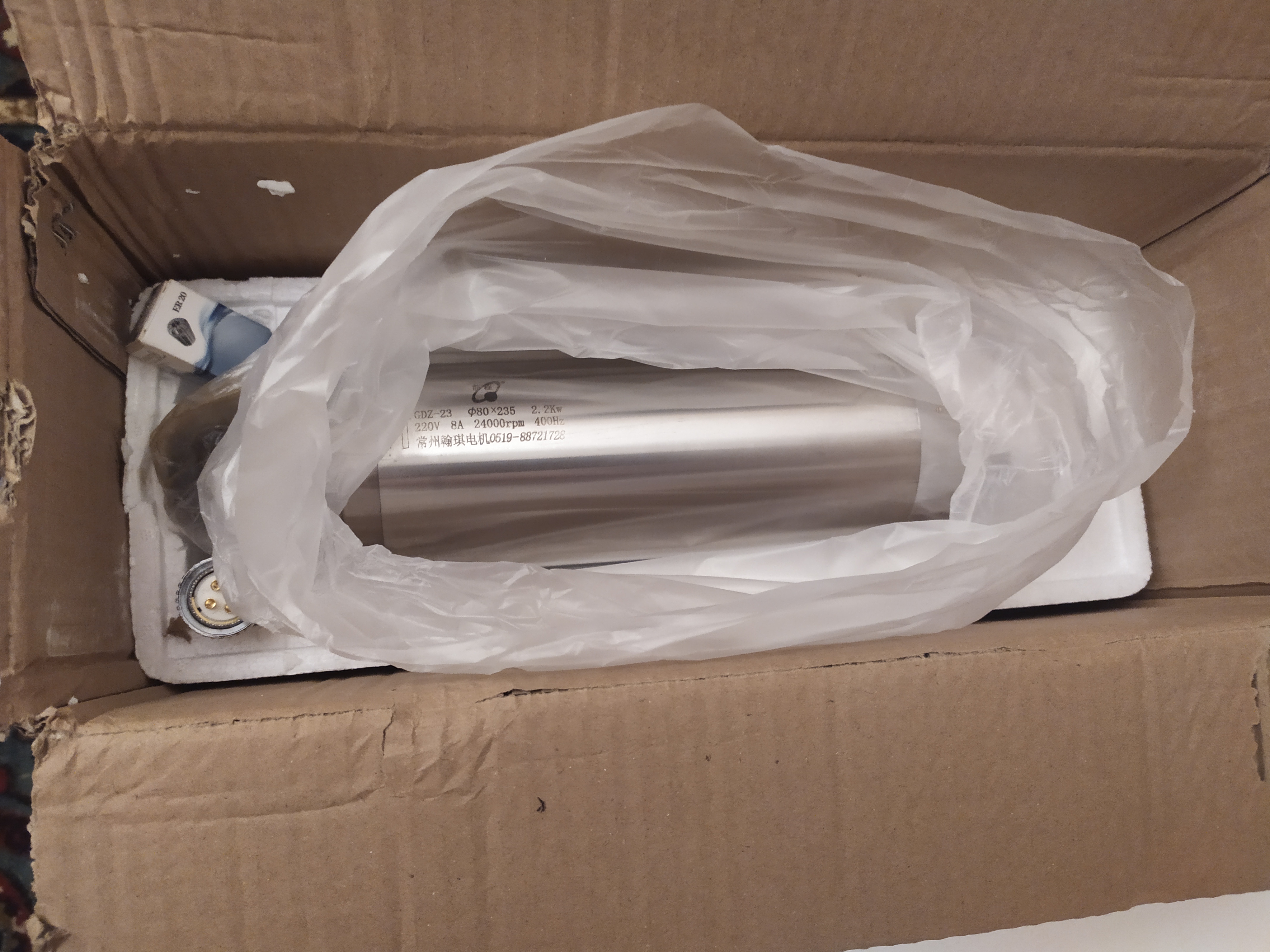

Приехал на работу шпиндель от Геннадия (MGG), теперь борюсь с собой, чтобы не свалить домой с работы.
Да здравствует ER20 а с ним кромкоискатели и индикаторы часового типа зажатые прямо в цангу!!!
Вечерком буду заниматься интимными отношениями с данфосом, настраивая на работу с этим агрегатом.
Сразу вопрос. Я хочу шпиндель "обкатать" как рекомендуют на малых оборотах постепенно повышая.
Я ведь правильно понимаю. что на обкатке он мало жрет тока и я могу спокойно использовать текущий китайский частотник на 1.5 Квт, ведь ампер много не понадобится?
Re: Кусака 2.0 и вопросы к форумчанам
он и при работе жрет не много, максимум что наблюдал это половину заявленного тока, т.е. 4-5А
Будут ли устанавливаться боковые "треугольники", типа как тут советовалось для увеличения жесткости по оси "У"?
daemon78
Сообщения: 1311
Репутация: 103
Сообщение daemon78 »
xenon-alien писал(а):Будут ли устанавливаться боковые "треугольники", типа как тут советовалось для увеличения жесткости по оси "У"?
Обязательно!!!
Как раз в Солиде чертеж делаю, закажу Анатолию сталь 10мм для них, или АМГ6 25мм, не решил пока. Хочу в них стразу предусмотреть крепление движка и датчиков лимитов.
Я вот тут об этом упомянул
daemon78 писал(а):Планируемые доработки - Трапеции стоек портала заменить на более высокие стальные,

daemon78 писал(а):Фреза 4мм 2-х заходная, обороты 12000, подача 600мм, съем 0.25.
Фреза тонкая и вылет большой

Вчера наконец то поставил шпиндель на 2.2 КВт.
Сказать, что я рад, ничего не сказать.
После ER11, ER20 и вал под него это нечто. Зажимай что хочешь от центроискателя до индикатора часового типа. Толщина вала вызывает уважение.
Как он вчера начал грызить алюминий, это что то с чем то, я никогда не мог представить что мой хобийный станочек на такое способен. Пока не нашел предельных режимов по алюминию, грызет легко и не напрягаясь. Спокойно, не меняя своего звука режет воздух, фанеру, Д16Т.
Обкатку прошел шикарно, ни каких лишних звуков, биений, нагревов подшипников.
Короче доволен по самые помидоры!!!
