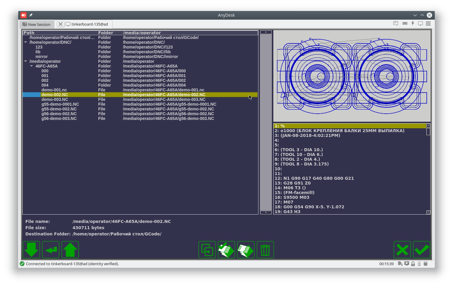

А по флешке подскажете что нибудь?
Это компьютер Tinkerboard?
Раньше работало?
Флэшки видно, если зайти обычным файл менеджером?
По результатам набросаем инструкцию по проверке-восстановлению

Да, комп ваш, шел в комплекте с контроллером.
Не работало с момента попадания ко мне в руки...
Если не брать в расчет программу, то работает как и на моем старом контроллере с аналогичным компьютером - флешку воткнули, инициировали, после чего она отображается в файловом менеджере.

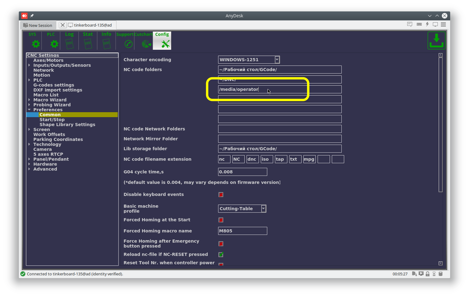

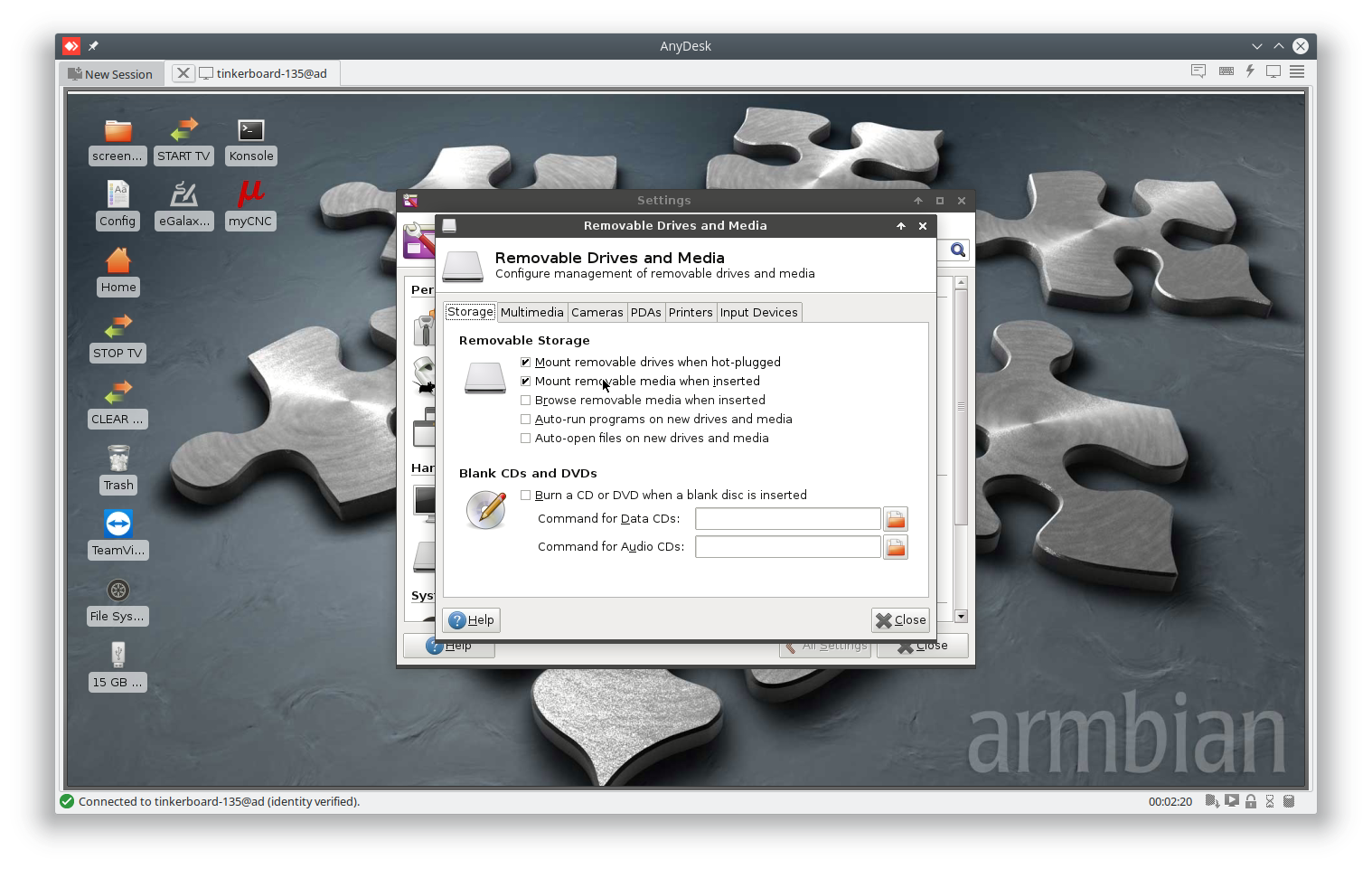

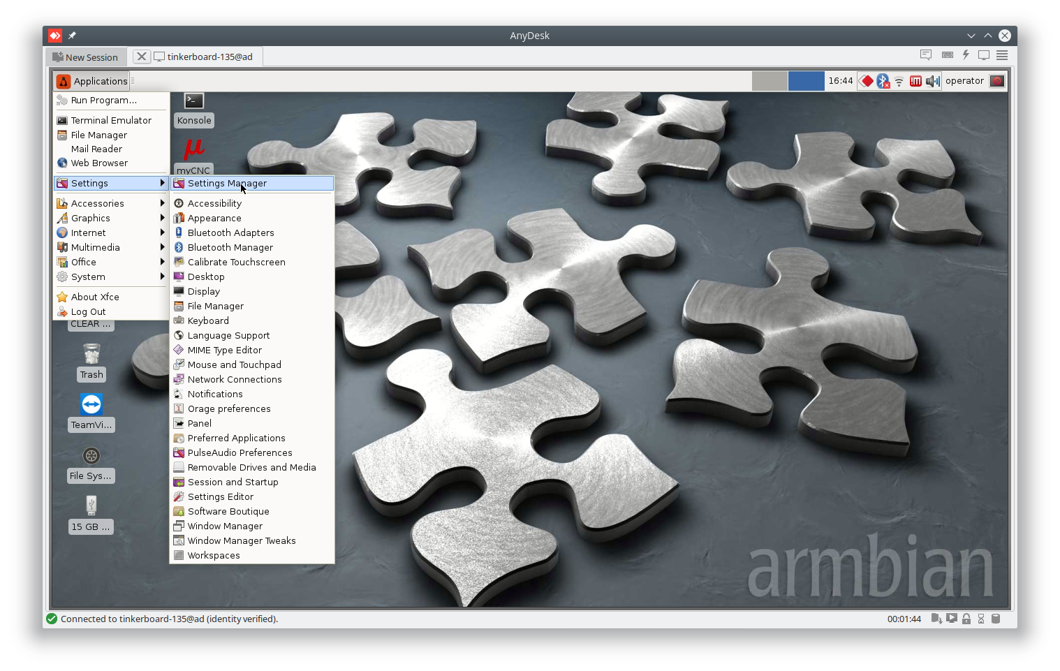

Тут инструкция
Если которко, то разрешить автомонтирование флэш-дисков при вставлении,
затем прописать папку, куда монтируются диски в настройки программы
mycnc-update-001-104.png (3612 просмотров) <a class='original' href='./download/file.php?id=163612&mode=view' target=_blank>Загрузить оригинал (820.55 КБ)</a>

Спасибо за статейку по флешке, починил.
Правда, автоматом монтироваться все равно не хотит...

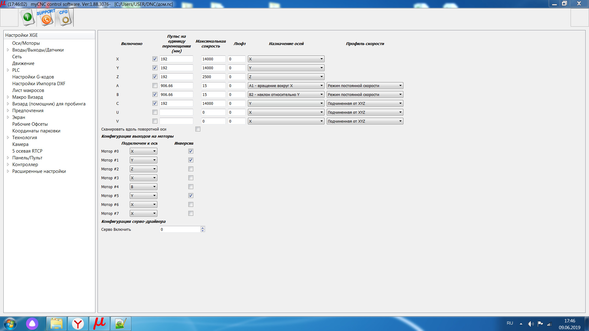

Установил заново последнюю версию, действительно всё на месте за исключением одной иконки, ну она не так уж и важна, видимо установилась криво с первого раза.
2019-06-09_174603.jpg (3078 просмотров) <a class='original' href='./download/file.php?id=164219&mode=view' target=_blank>Загрузить оригинал (264.68 КБ)</a>
Если я правильно понял, то информация о расчёте оставшегося времени берется из файла x-bottab-left-mill, но я что-то никак не могу в свой профиль добавить расчёт.
Если будет время может посмотрите как с моим профилем всё подружить. Предпочтительно немного сузить окно со служебной информацией и туда расчёт добавить (№1), если так нельзя сделать, то вверх можно закинуть вместо двух иконок (№2), я ими всё равно не пользуюсь.
2019-06-09_174338.jpg (3078 просмотров) <a class='original' href='./download/file.php?id=164222&mode=view' target=_blank>Загрузить оригинал (439.06 КБ)</a>
Или хотя-бы краткую инструкцию о том как добавить, а я сам ёще раз попробую.
Профиль свой прикрепил.
