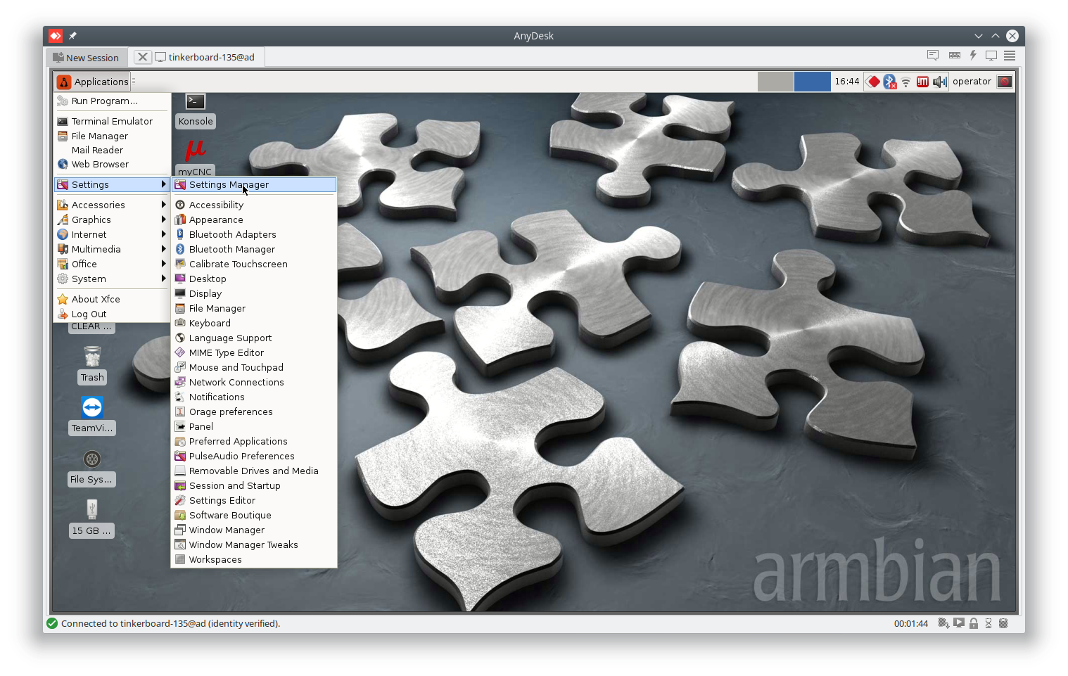

Это компьютер Tinkerboard?
Раньше работало?
Флэшки видно, если зайти обычным файл менеджером?
По результатам набросаем инструкцию по проверке-восстановлению

Да, комп ваш, шел в комплекте с контроллером.
Не работало с момента попадания ко мне в руки...
Если не брать в расчет программу, то работает как и на моем старом контроллере с аналогичным компьютером - флешку воткнули, инициировали, после чего она отображается в файловом менеджере.

Тут инструкция
Если которко, то разрешить автомонтирование флэш-дисков при вставлении,
затем прописать папку, куда монтируются диски в настройки программы

Спасибо за статейку по флешке, починил.
Правда, автоматом монтироваться все равно не хотит...
