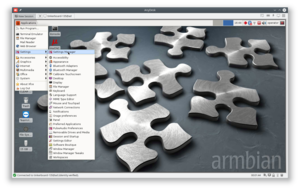

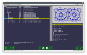

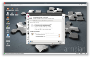

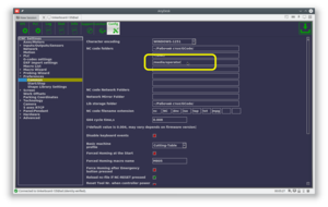

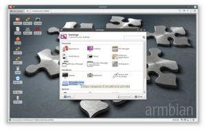

Тут инструкция
Если которко, то разрешить автомонтирование флэш-дисков при вставлении,
затем прописать папку, куда монтируются диски в настройки программы

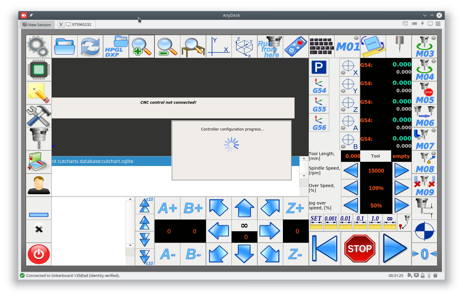

Добавили окошко с индикацией времени - сколько прошло и сколько осталось до конца выполнения.

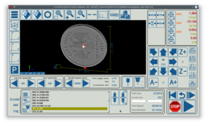

Запустил старый профиль 1280M5 на последней версии софта - не понял какие иконки надо восстановить.
Проверялось на Tinkerboard

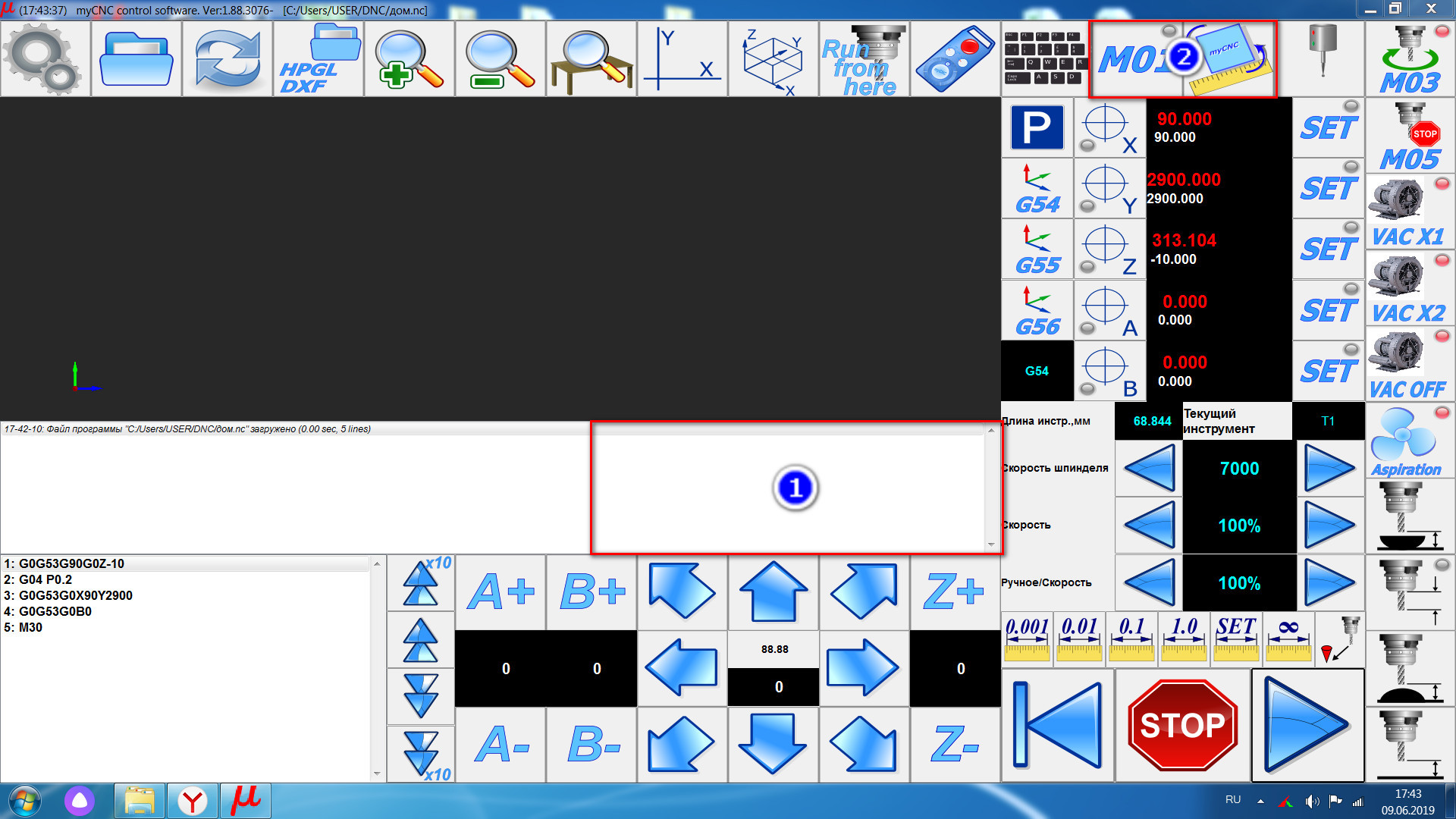

2019-06-09_174603.jpg (3069 просмотров) <a class='original' href='./download/file.php?id=164219&mode=view' target=_blank>Загрузить оригинал (264.68 КБ)</a>

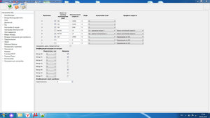

Если я правильно понял, то информация о расчёте оставшегося времени берется из файла x-bottab-left-mill, но я что-то никак не могу в свой профиль добавить расчёт.
Если будет время может посмотрите как с моим профилем всё подружить. Предпочтительно немного сузить окно со служебной информацией и туда расчёт добавить (№1), если так нельзя сделать, то вверх можно закинуть вместо двух иконок (№2), я ими всё равно не пользуюсь.
2019-06-09_174338.jpg (3069 просмотров) <a class='original' href='./download/file.php?id=164222&mode=view' target=_blank>Загрузить оригинал (439.06 КБ)</a>
Или хотя-бы краткую инструкцию о том как добавить, а я сам ёще раз попробую.
Профиль свой прикрепил.
