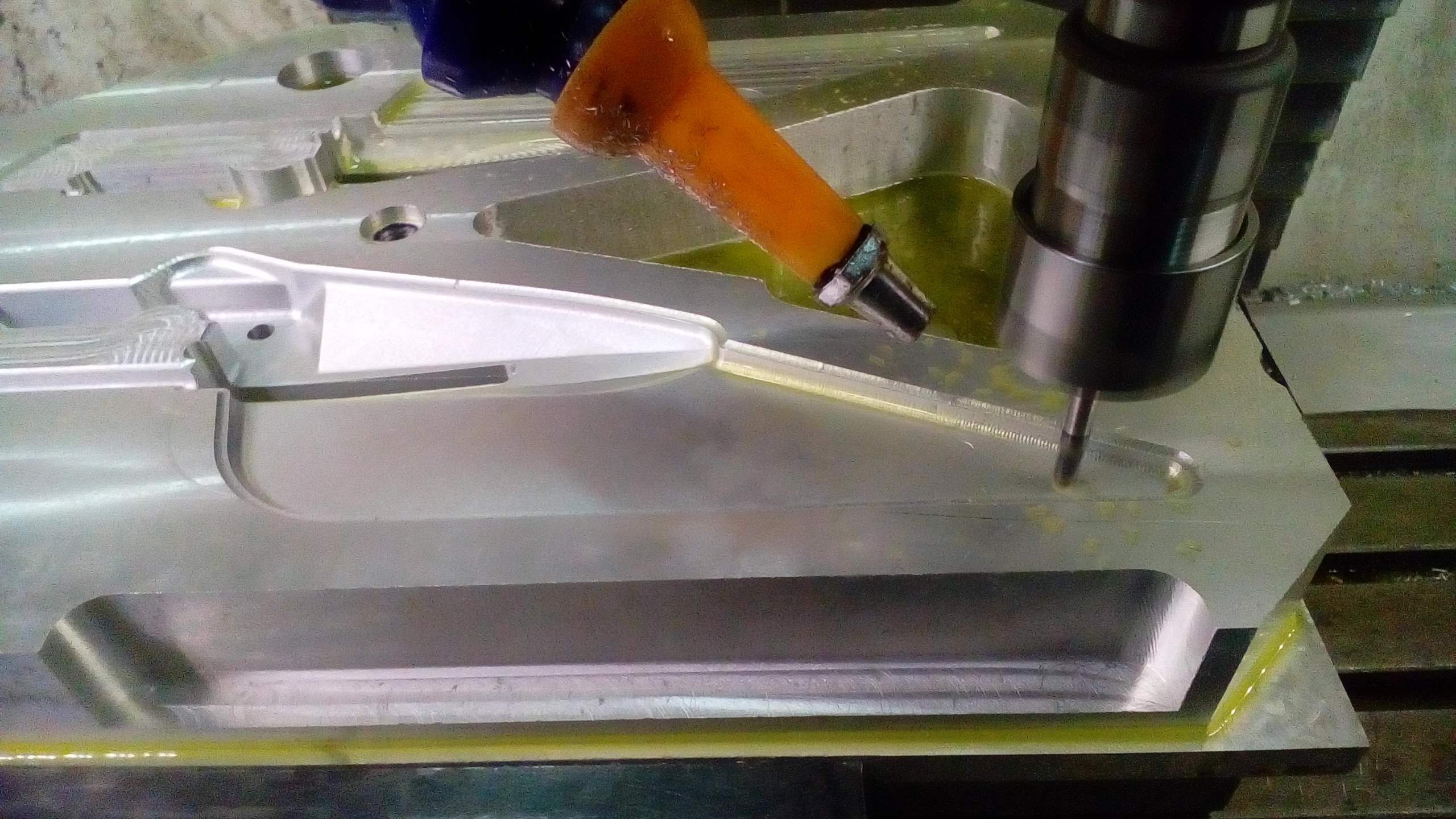

Сегодня наконец понял, что может старичок, после вливания молодой кровушки. Пилил Д16Т, чистовую выводил двухпёрой радиусной четвёркой по стали. Режимы: S2500 (дальше звук не шибко комфортный) ,F350, 0,1мм шаг растра. Ни ступенек, ни заусенцев не ощутил. Смотрится поверхность изумительно :good:
