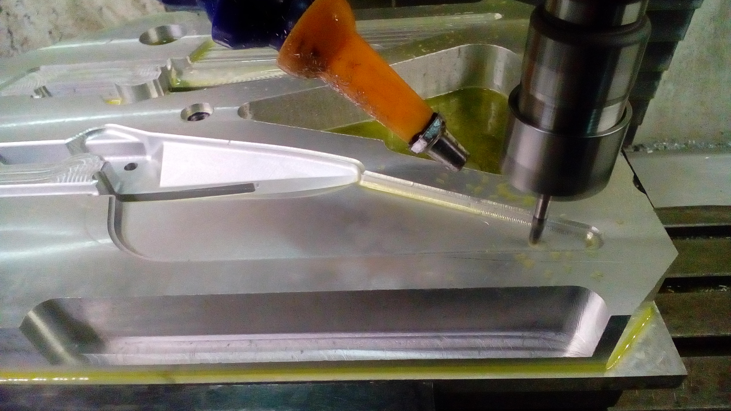

Сегодня наконец понял, что может старичок, после вливания молодой кровушки. Пилил Д16Т, чистовую выводил двухпёрой радиусной четвёркой по стали. Режимы: S2500 (дальше звук не шибко комфортный) ,F350, 0,1мм шаг растра. Ни ступенек, ни заусенцев не ощутил. Смотрится поверхность изумительно :good:

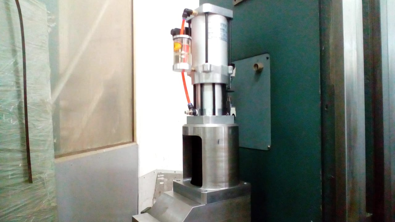

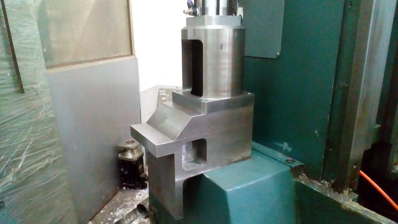

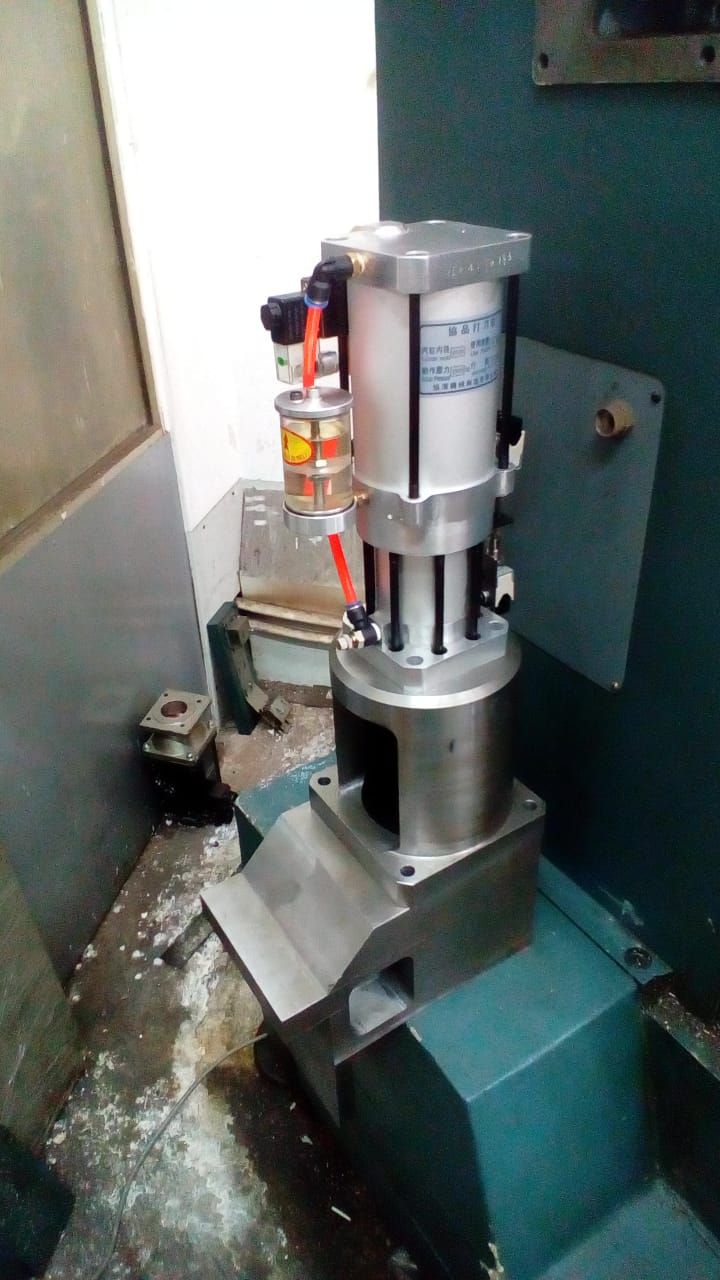

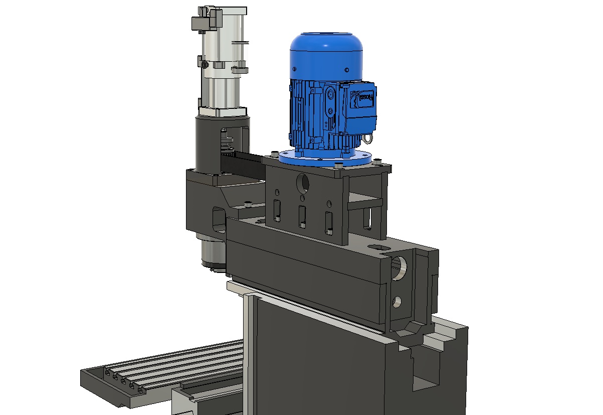

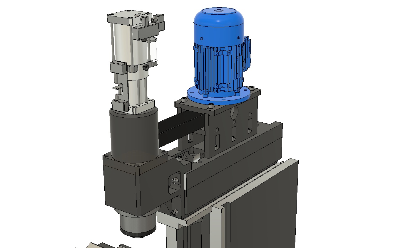

Между тем, станок ждут глобальные перемены. Сейчас он встал на полную разборку. Буду проводить полную ревизию на предмет проявившихся косяков, а их видится немало, особенно с высоты полученного за всё это время опыта.
Так бы может и работал станок дальше, если бы не стойкая хотелка приподнять режимы обработки и убрать дикие шумы шестерёнок. Посему был докуплен шпинделёк у Даркстона BT40 на 6к оборотов. На фотках - концепция, ушедшая в реализацию.

Шпиндель будешь крепить только по фланцу или по цилиндру тоже скользящую посадку сделаешь?

Основное крепление по фланцу. В работу запустил Ф120h6(+0.022). Там где стык корпуса и стакана гидроцилиндра резиновое кольцо в канавке уложу. Если будет не хватать жёсткости доработаю под коническое кольцо, чтобы обжимало корпус шпинделя в верхней части, но, думаю (даже уверен), этого не понадобится.

У меня на Deckel такая же схема. Есть новый шпинделек на 10к от Fadal. Тоже периодически мысли приходят о подобной переделке. Хотя мне его надо запустить сначала в оригинале, а все руки не доходят. Осталось пара мелочей.

NKS писал(а): Если будет не хватать жёсткости
А как нехватку жёсткости в этом узле определишь?

Dimka писал(а):А как нехватку жёсткости в этом узле определишь?
Сначала субьективно, разными фрезами попробую рекомендованные производителями фрез режимы. Если будут сомнения-будет повод развести начальство на нормальный динамометр

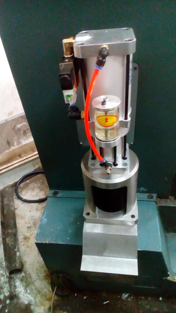

Вот такой вот наборчик "корпуснины" для шпинделя получается:
S1.jpeg (7765 просмотров) <a class='original' href='./download/file.php?id=165009&mode=view' target=_blank>Загрузить оригинал (99.04 КБ)</a>
Осталось засверлить, нарезать резьбу, отшабрить привалочные, покрасить и установить. Короче работы дофига и надолго, так как выполняется только "между делом".
