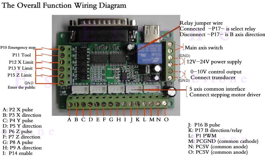

Всем привет.
Хочу начать подключения апельсина к плате опторазвязки для Mach3 через порт LPT (DB25).
Есть ли у кого схема, что приходит от компа на каждый пин DB25 платы опторазвязки чтобы так же подключить апельсин вместо компа.
Нашел в инете три варианта и слегка запутался, если кто делал подобное, ткните в рабочую распиновку пожалуйста.

Вот это годный вариант?

daemon78 писал(а):плате опторазвязки для Mach3 через порт LPT (DB25).
может надо мануал на плату опторазвязки посмотреть

У меня "народная" плата, не встречал на нее мануала по распиновке входа DB25

Сообщение solo »
ну и че тут не понятно
HTB1_MdCgEMgYeJjSZFGq6xsMXXam.jpg (2712 просмотров) <a class='original' href='./download/file.php?id=162656&mode=view' target=_blank>Загрузить оригинал (144.91 КБ)</a>

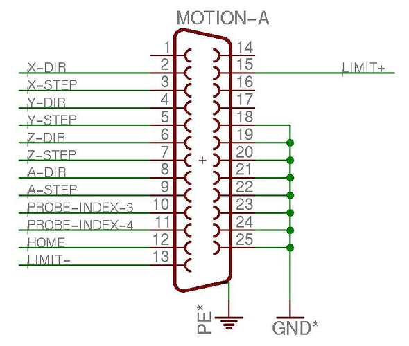

daemon78 писал(а): ткните в рабочую распиновку пожалуйста.
ткнул ;)
2.jpg (2696 просмотров) <a class='original' href='./download/file.php?id=162658&mode=view' target=_blank>Загрузить оригинал (83.93 КБ)</a>

solo писал(а):ну и че тут не понятно
По нижней стороне Вы можете определить значение каждого входящего пина DB25 порта?
ткнул ;)
Это распиновка выходов, а мне нужны входы DB25(LPT)

Прочитал ответы и понял, что я всех запутал.
Попробую нормально сформулировать вопрос.
Смотрите, плата опторазвязки (ОР) в упрощенном виде, это всего лишь посредниик между компьютером и драйверами ШД.
Все выходы/входы платы ОР расписаны и по ним есть куча мануалов.
Я хочу узнать, какому входу/выходу платы ОР соответствует какой вход со стороны компьютера через LPT порт.
Для примера. На плате ОК есть STEP по оси X, он подписан, но какой пин LPT (DB25) соответсвует этому выходу со стороны компьюетра?
DB25 имеет четкую нумерацию пинов. И мне надо карту соответсвия выходов (STEPXYZA,DIRXYZA, ENABLEXYZA ...)
Что то в таком духе
DIR X - Pin2
STEP X -Pin3
ENABLE X - ?
и т. д.
