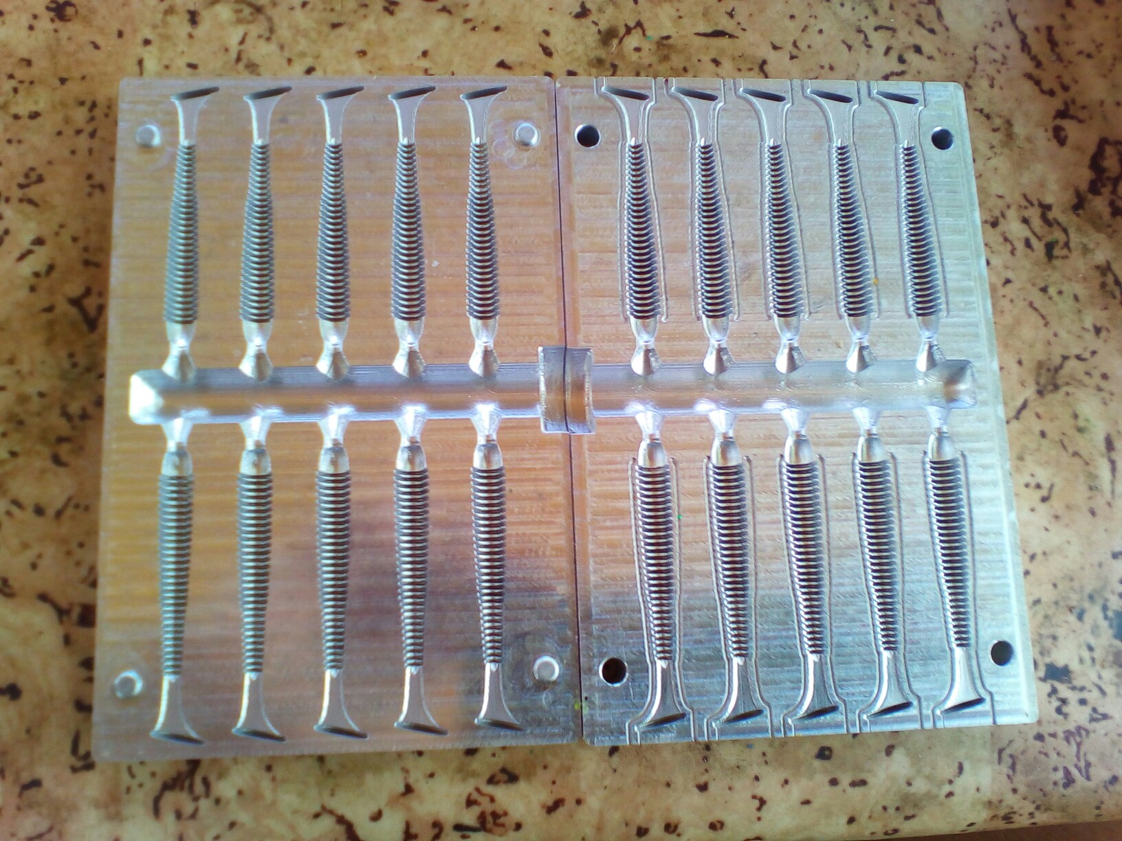

Камрады, всем привет. Столкнулся с проблемой выбора CAM пакета для фрезеровки форм для литья силикона. Всё бы ничего, но формат файлов .stl .........
Предисловие, мне скидывают STL файл той или иной приманки (рыбка), я на ее основе и желании заказчика делаю тело литейной формы в SolidWorks, со всеми пазами, отверстиями, литниками (имею твердотельный объект, который идеально обрабатывается в любом CAM).
Далее, конвертирую полученную форму в STL, и закидываю в NetFabb, туда же и приманку (рыбку). Там размноживаю приманки и вычетаю из формы, получая тем самым одну полуформу под заливку.
Обратно загрузить в SolidWorks/CAM полученную форму просто не реально, он ненавидит stl формат. Что касается фрезеровки, то это явно не то что мне надо. SolidCAM абсолютно не умеет работать с stl файлами.
Пытался работать в PowerMill 2019, но он тоже как то не охотно жрет stl, не видит грани, ребра и др. Либо я что то не так сделал, однако модель формы он открывает быстро, не глючит. Но траектории не строит, потому как не адекватно воспринимает саму форму.
В общем, парни, подскажите в какой программе можно качественно обработать stl файлы. Я бы ArtCAM выбрал, но зная как он отвратительно строит траектории не решусь его использовать, инструмент очень тонкий (1 мм) и важно точно выдерживать съем материала и способ его погружения в материал, иначе прощай фреза.
Материал форм Алюминий Д16/Д16Т

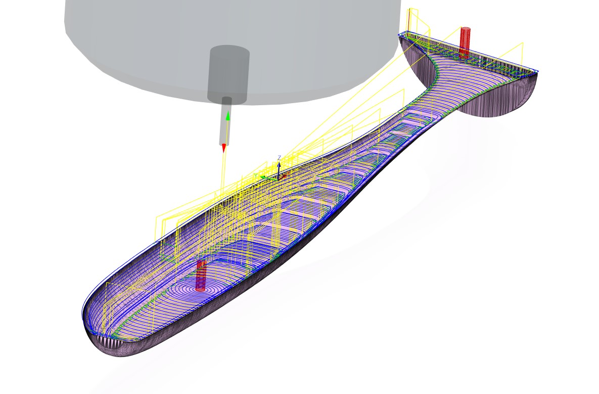

уже обсуждали же это... Нет нормального кама, который будет работать с стл с распознованием граней и прочего. По тому что их как бы и нет в модели. есть только груда треугольников в пространстве.
Fusion может построить адаптивные стратегии на ней. А ещё можно не перегонять её в стл, а делать твердотельной. Перерисовать приманку из стл в тело тоже не сильно сложно. есть специальные инструменты для этого, в составе нетфаба вроде был recap, там что-то есть такое. ну или другой специальный софт который натянет поверхност на стл. обычно так и делается с формами.
Ну и ещё можно модель для обработки использовать комбинированную из твердых тел и стл. Всё квадратное и дырки оставить твердым телом(даже заготовить одну параметрическую на все случаи), а саму матрицу брать траекторию из стл просто наложенной на твердое тело. Такие комбинации он позволяет обрабатывать в одном сетапе.

- делать по стл, имея некоторый геморой, но вполне можно работать. времени по обработке займет больше, тк не самым оптимальным образом будет строиться.
- перевести модель в тело, и работать с телами. немного гемора вначале, но потом проще. траектория будет более оптимальная, меньше по времени. модели простые у вас, и делается это не сложно. тем более вы всё остальное изначально в солиде рисуете. там тоже были инструменты для перевода.
- или комбинировать стл/тв.тело
что для вас большая проблема. нарисовать приманку как твердотельную, или потом мучиться с обработкой стл? - отсюда и шагайте. Мне кажется что у вас основная ошибка и весь гемор именно после перевода в стл.

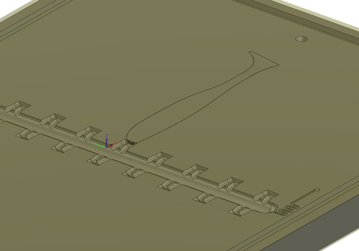

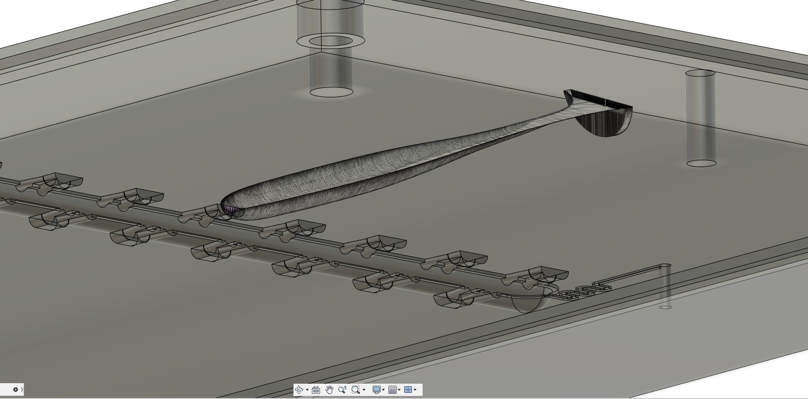

для примера накидал, как сам обычно совмещаю твердотельную и меш. времени заняло минимум. Получается что все точные размеры всяких штифтов отверстий и тп делается как обычно, а поверхность рыбы уже на автомате. но ещё раз, честно скажу, удобнее конечно перевести эту несложную модель в твердое тело, и работать в привычном формате.
взял вашу половинку рыбы, и отрезал от неё плоскую часть, чтобы осталась только поверхность которую нужно обработать. далее разместил её в нужном месте. она как бы внутри пластины, видно только очертания которые касаются верхней плоскости затем строю обработку где нужно по пластине, как обычно плоскости, карманы, поверхности кривые, делал для примера, на качество внимания не обращать, подводы отводы шаг оставил дефолтные настройки. и там же адаптивной выборкой выдрал мясо над поверхностью рыбки, целью указал именно стл, ограничивающим контуром операции - её силуэт.
вот так это выглядит далее чистовых мелким инструментом добавил на стл, опять же ограничив операции её контуром. для наглядности скрыл от глаз пластину. ну и симуляция того что вышло

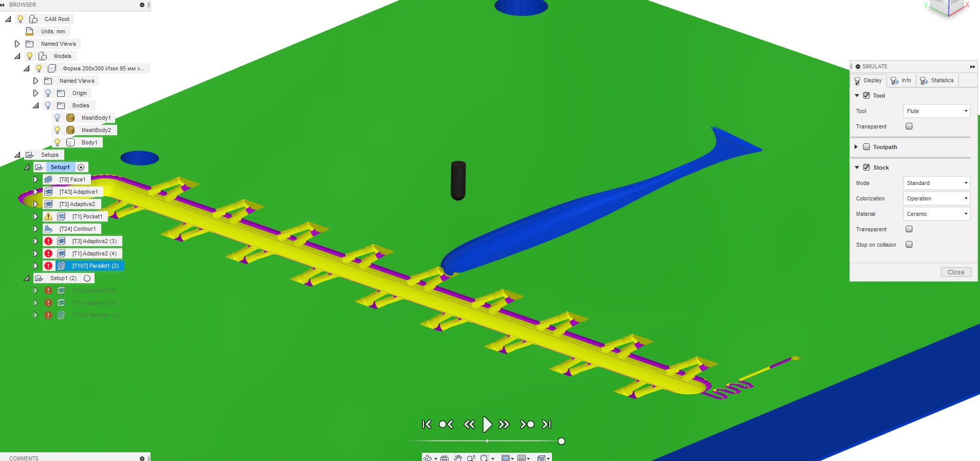

тут менее лениво - в теле вырезан вертикальный карман по силуэту стл модели, и в нём она как бы лежит. опять же, выбираем для обработки солид и меш.
И на примере адаптивной выборки видно как он их комбинирует автоматом в рамках одной операции pocket. тут можно не париться на счет контроля столкновений и нужды разделять операции и явно указывать что обрабатывать, из-за того что поверхность пластины перекрывает сетку. т.е. в этом случае в расчетах траектории для него это одно целое.

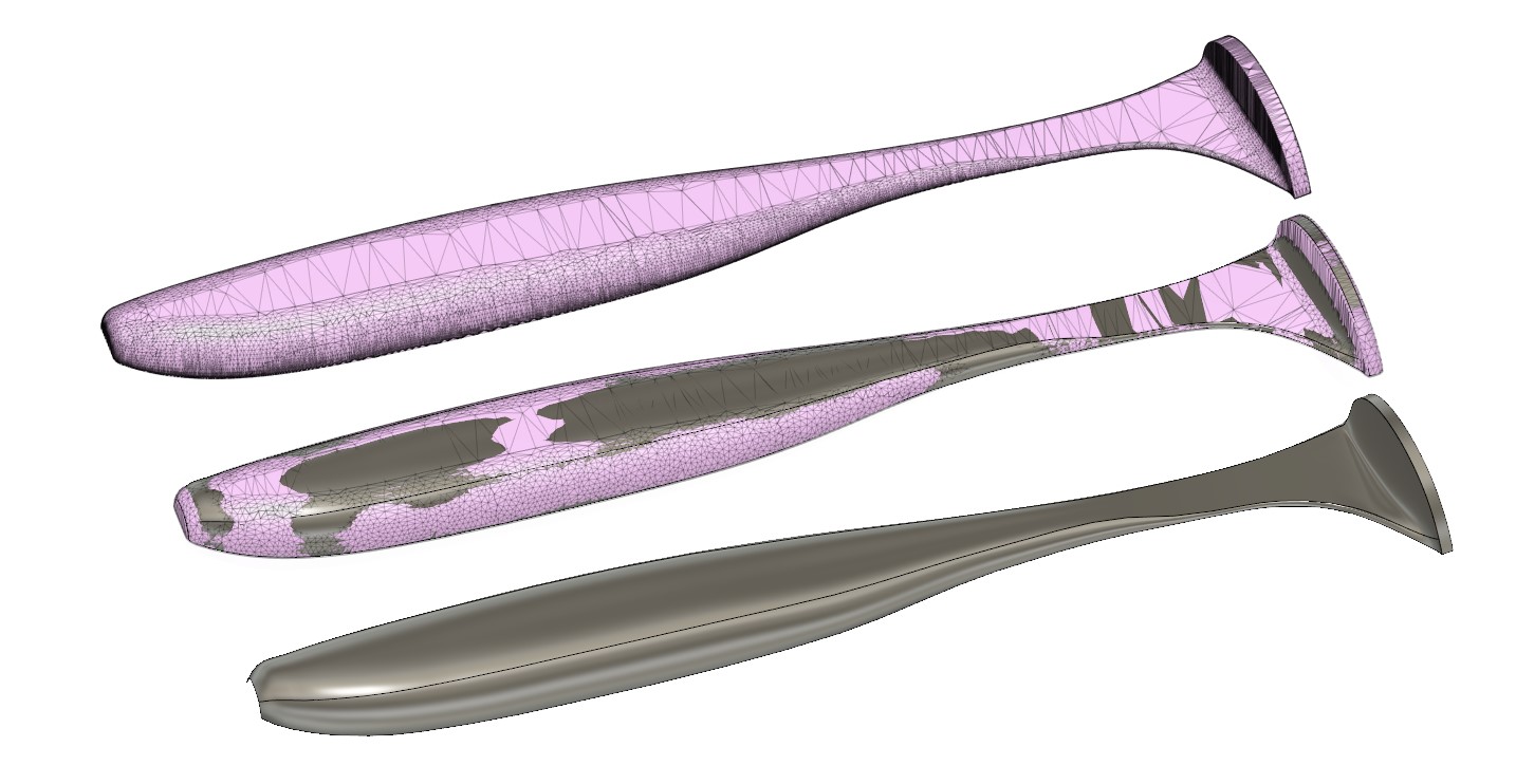

да. вот ещё минут 20 попрактиковался восстанавливать до твердого тела по 10 сечениям. для простых моделей вполне юзабельно. далее уже обычные булевы операции с твердотельной геометрией и готовая форма. Ещё есть возможность геометрию из t-сплайнов натягивать на сетку одной кнопкой.sima8520 писал(а):Это всё Fusion 360?
https://www.youtube.com/watch?v=8Z0IiVKt5Hg
