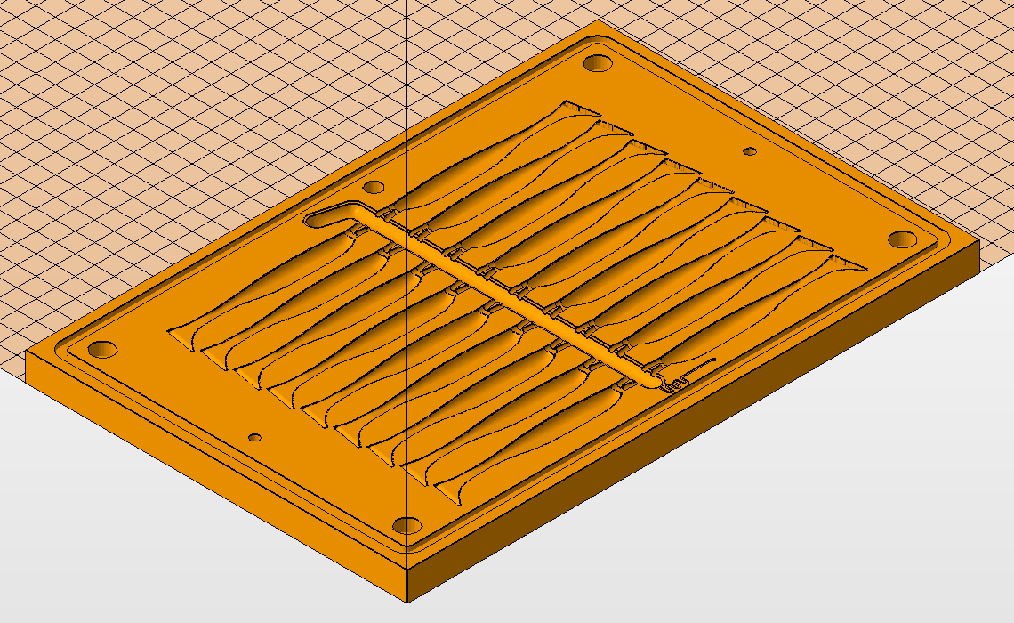

Предисловие, мне скидывают STL файл той или иной приманки (рыбка), я на ее основе и желании заказчика делаю тело литейной формы в SolidWorks, со всеми пазами, отверстиями, литниками (имею твердотельный объект, который идеально обрабатывается в любом CAM).
Далее, конвертирую полученную форму в STL, и закидываю в NetFabb, туда же и приманку (рыбку). Там размноживаю приманки и вычетаю из формы, получая тем самым одну полуформу под заливку.
Обратно загрузить в SolidWorks/CAM полученную форму просто не реально, он ненавидит stl формат. Что касается фрезеровки, то это явно не то что мне надо. SolidCAM абсолютно не умеет работать с stl файлами.
Пытался работать в PowerMill 2019, но он тоже как то не охотно жрет stl, не видит грани, ребра и др. Либо я что то не так сделал, однако модель формы он открывает быстро, не глючит. Но траектории не строит, потому как не адекватно воспринимает саму форму.
В общем, парни, подскажите в какой программе можно качественно обработать stl файлы. Я бы ArtCAM выбрал, но зная как он отвратительно строит траектории не решусь его использовать, инструмент очень тонкий (1 мм) и важно точно выдерживать съем материала и способ его погружения в материал, иначе прощай фреза.

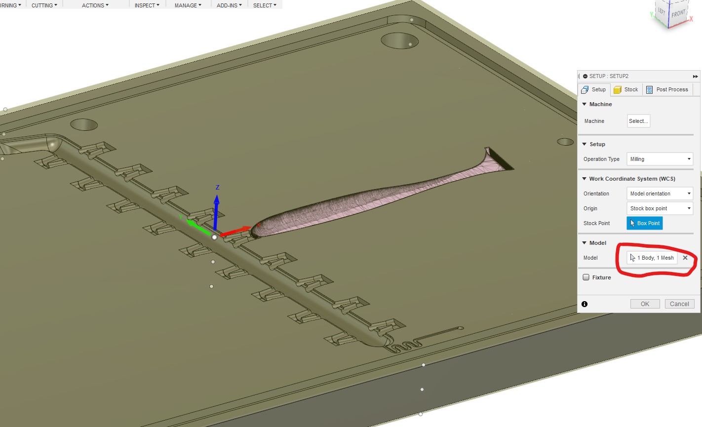

для примера накидал, как сам обычно совмещаю твердотельную и меш. времени заняло минимум. Получается что все точные размеры всяких штифтов отверстий и тп делается как обычно, а поверхность рыбы уже на автомате. но ещё раз, честно скажу, удобнее конечно перевести эту несложную модель в твердое тело, и работать в привычном формате.
взял вашу половинку рыбы, и отрезал от неё плоскую часть, чтобы осталась только поверхность которую нужно обработать. далее разместил её в нужном месте. она как бы внутри пластины, видно только очертания которые касаются верхней плоскости
Аннотация 2019-05-07 205747.jpg (9570 просмотров) <a class='original' href='./download/file.php?id=162399&mode=view' target=_blank>Загрузить оригинал (74.22 КБ)</a>
Аннотация 2019-05-07 210817.jpg (9570 просмотров) <a class='original' href='./download/file.php?id=162400&mode=view' target=_blank>Загрузить оригинал (148.58 КБ)</a>
затем строю обработку где нужно по пластине, как обычно плоскости, карманы, поверхности кривые, делал для примера, на качество внимания не обращать, подводы отводы шаг оставил дефолтные настройки. и там же адаптивной выборкой выдрал мясо над поверхностью рыбки, целью указал именно стл, ограничивающим контуром операции - её силуэт.

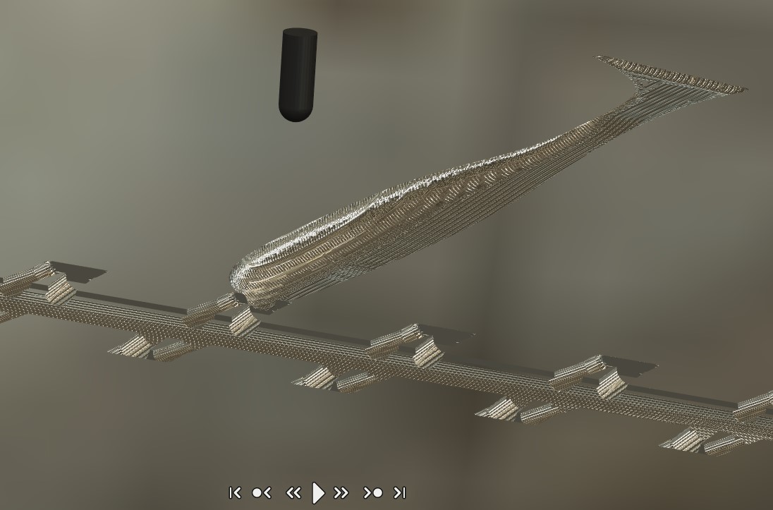

ну и симуляция того что вышло
Аннотация 2019-05-07 205557.jpg (9570 просмотров) <a class='original' href='./download/file.php?id=162407&mode=view' target=_blank>Загрузить оригинал (176.66 КБ)</a>
Аннотация 2019-05-07 205706.jpg (9570 просмотров) <a class='original' href='./download/file.php?id=162408&mode=view' target=_blank>Загрузить оригинал (95.94 КБ)</a>

тут менее лениво - в теле вырезан вертикальный карман по силуэту стл модели, и в нём она как бы лежит. опять же, выбираем для обработки солид и меш.
Аннотация 2019-05-07 214119.jpg (9564 просмотра) <a class='original' href='./download/file.php?id=162411&mode=view' target=_blank>Загрузить оригинал (134.6 КБ)</a>
И на примере адаптивной выборки видно как он их комбинирует автоматом в рамках одной операции pocket. тут можно не париться на счет контроля столкновений и нужды разделять операции и явно указывать что обрабатывать, из-за того что поверхность пластины перекрывает сетку. т.е. в этом случае в расчетах траектории для него это одно целое.
Аннотация 2019-05-07 214017.jpg (9564 просмотра) <a class='original' href='./download/file.php?id=162410&mode=view' target=_blank>Загрузить оригинал (265.92 КБ)</a>
