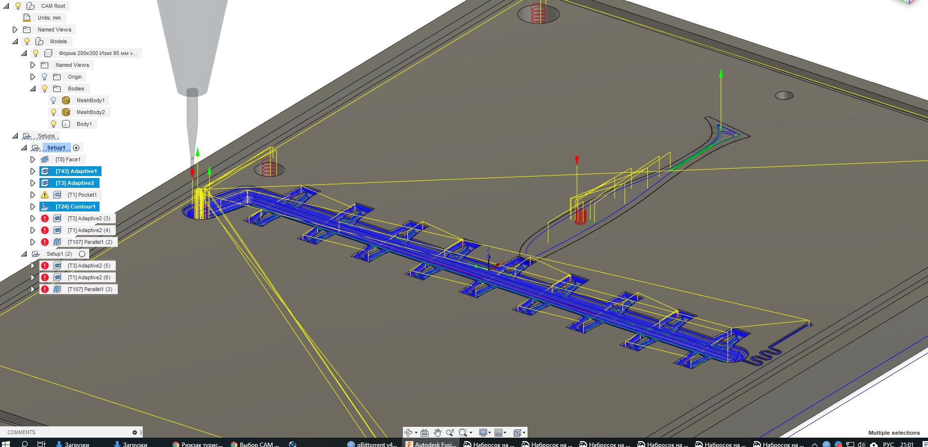

для примера накидал, как сам обычно совмещаю твердотельную и меш. времени заняло минимум. Получается что все точные размеры всяких штифтов отверстий и тп делается как обычно, а поверхность рыбы уже на автомате. но ещё раз, честно скажу, удобнее конечно перевести эту несложную модель в твердое тело, и работать в привычном формате.
взял вашу половинку рыбы, и отрезал от неё плоскую часть, чтобы осталась только поверхность которую нужно обработать. далее разместил её в нужном месте. она как бы внутри пластины, видно только очертания которые касаются верхней плоскости
Аннотация 2019-05-07 205747.jpg (9546 просмотров) <a class='original' href='./download/file.php?id=162399&mode=view' target=_blank>Загрузить оригинал (74.22 КБ)</a>
Аннотация 2019-05-07 210817.jpg (9546 просмотров) <a class='original' href='./download/file.php?id=162400&mode=view' target=_blank>Загрузить оригинал (148.58 КБ)</a>
затем строю обработку где нужно по пластине, как обычно плоскости, карманы, поверхности кривые, делал для примера, на качество внимания не обращать, подводы отводы шаг оставил дефолтные настройки. и там же адаптивной выборкой выдрал мясо над поверхностью рыбки, целью указал именно стл, ограничивающим контуром операции - её силуэт.
вот так это выглядит
Аннотация 2019-05-07 210139.jpg (9546 просмотров) <a class='original' href='./download/file.php?id=162404&mode=view' target=_blank>Загрузить оригинал (266.62 КБ)</a>
далее чистовых мелким инструментом добавил на стл, опять же ограничив операции её контуром. для наглядности скрыл от глаз пластину.
Аннотация 2019-05-07 205953.jpg (9546 просмотров) <a class='original' href='./download/file.php?id=162405&mode=view' target=_blank>Загрузить оригинал (139.03 КБ)</a>
Аннотация 2019-05-07 210007.jpg (9546 просмотров) <a class='original' href='./download/file.php?id=162406&mode=view' target=_blank>Загрузить оригинал (136.46 КБ)</a>
ну и симуляция того что вышло
Аннотация 2019-05-07 205557.jpg (9546 просмотров) <a class='original' href='./download/file.php?id=162407&mode=view' target=_blank>Загрузить оригинал (176.66 КБ)</a>
Аннотация 2019-05-07 205706.jpg (9546 просмотров) <a class='original' href='./download/file.php?id=162408&mode=view' target=_blank>Загрузить оригинал (95.94 КБ)</a>

тут менее лениво - в теле вырезан вертикальный карман по силуэту стл модели, и в нём она как бы лежит. опять же, выбираем для обработки солид и меш.
Аннотация 2019-05-07 214119.jpg (9540 просмотров) <a class='original' href='./download/file.php?id=162411&mode=view' target=_blank>Загрузить оригинал (134.6 КБ)</a>
И на примере адаптивной выборки видно как он их комбинирует автоматом в рамках одной операции pocket. тут можно не париться на счет контроля столкновений и нужды разделять операции и явно указывать что обрабатывать, из-за того что поверхность пластины перекрывает сетку. т.е. в этом случае в расчетах траектории для него это одно целое.
Аннотация 2019-05-07 214017.jpg (9540 просмотров) <a class='original' href='./download/file.php?id=162410&mode=view' target=_blank>Загрузить оригинал (265.92 КБ)</a>
