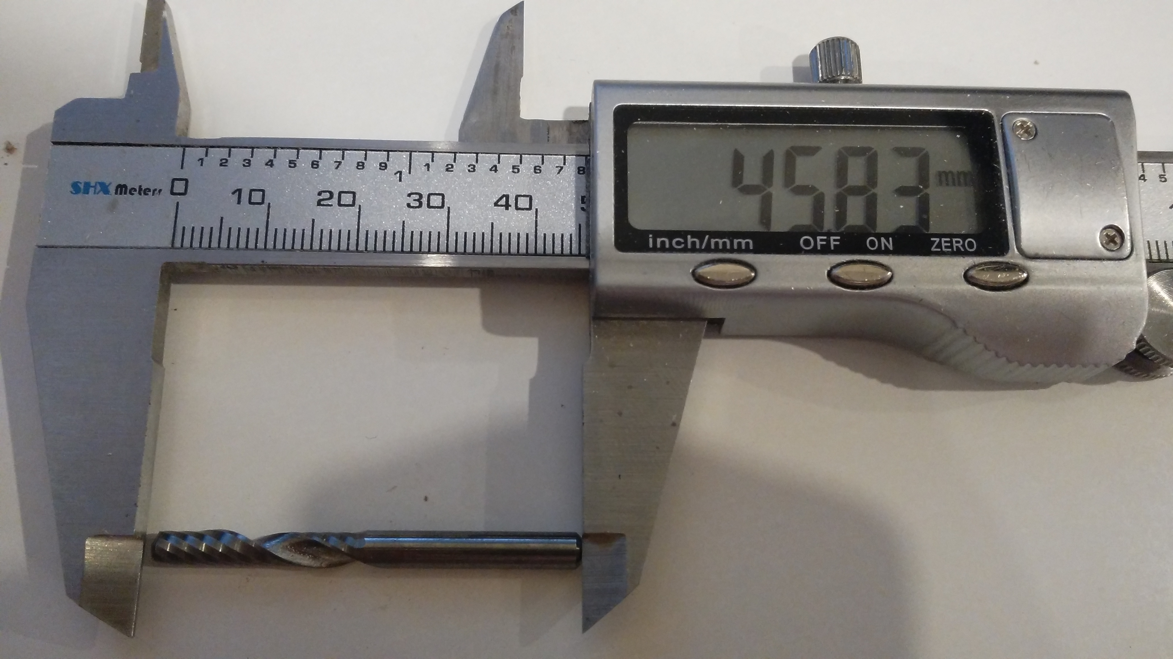

обычная, прямая, однозаходная с алиэкспресс.
засасывал в цангу на весь хвостовик.
IMG_20190506_224739.jpg (7165 просмотров) <a class='original' href='./download/file.php?id=162346&mode=view' target=_blank>Загрузить оригинал (2 МБ)</a>

гнется и станок(люфт швп и опор) и фреза, тут скорее всего пополам. пару десяток для такой фрезы вполне нормально. У этих обычных с али тело тонкое, легко отгибает.
Просто запустите какой нибудь контур, а после не снимая заготовки повторно ещё раз(чистовой проход) - видно будет как фреза по уже прорезанному повторно будет идти, и всё равно тонкий слой снимать будет(стружка летит). или на дереве лесенка на вертикальных стенках при нескольких проходах по высоте.
