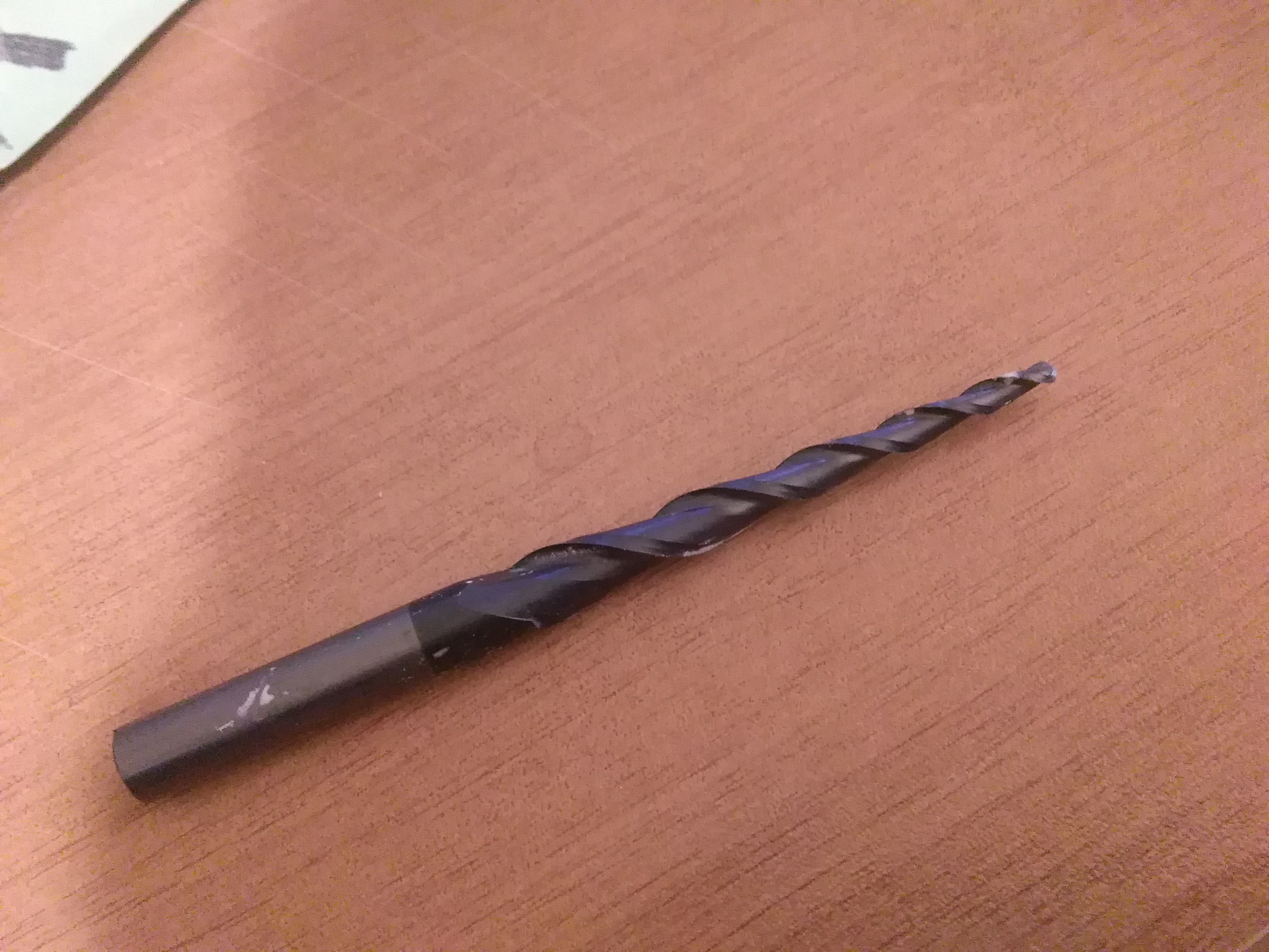

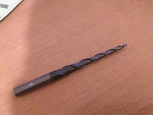

Cncprogrammer
Сообщения: 24
Зарегистрирован: 26 апр 2017, 20:15
Настоящее имя: Artem
Re: Режимы резания
Сообщение Cncprogrammer »
14984020220081786479103.jpg (10366 просмотров) <a class='original' href='./download/file.php?id=114702&mode=view' target=_blank>Загрузить оригинал (1.54 МБ)</a>
Вот такая фреза. Инструмент не мой сразу пять миллиметров и вертикальное врезание её не убьют? Материал ясень.
Сообщения: 2893
Re: Режимы резания
Cncprogrammer писал(а):вертикальное врезание её не убьют?
shalek писал(а):На самом первом проходе необходимо использовать наклонное врезание.
