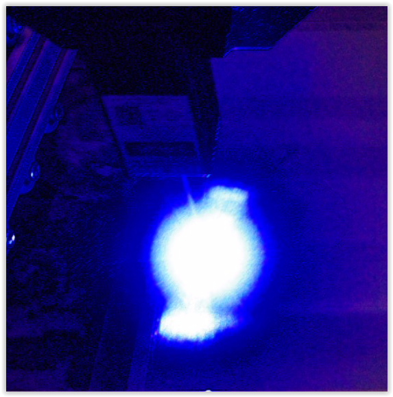

Очередной вопрос: у меня на всём этом хозяйстве установлен второй БП от ПК, сигнал PG заведён от основного ПК. Как победить (желательно программно) НЕ включение лазера до (ну хотя бы до инициализации UNO)? Т.е. при включении всего этого комплекса лазер три раза включается на короткое время. Я понимаю, что можно поставить просто тумблер и включать лазер непосредственно перед выполнением программы, но это как то не по фэншую )))). Можно конечно нагородить огород из таймера задержки и прочей электроники, это вообще не проблема, интересно как это у людей реализовано и происходит.

Rom327 писал(а):В некоторых случаях пятно может быть прямоугольным
Но что характерно! Оно прямоугольное по оси Y, т.е. длинная сторона прямоугольника, а тоньше режет по оси Х

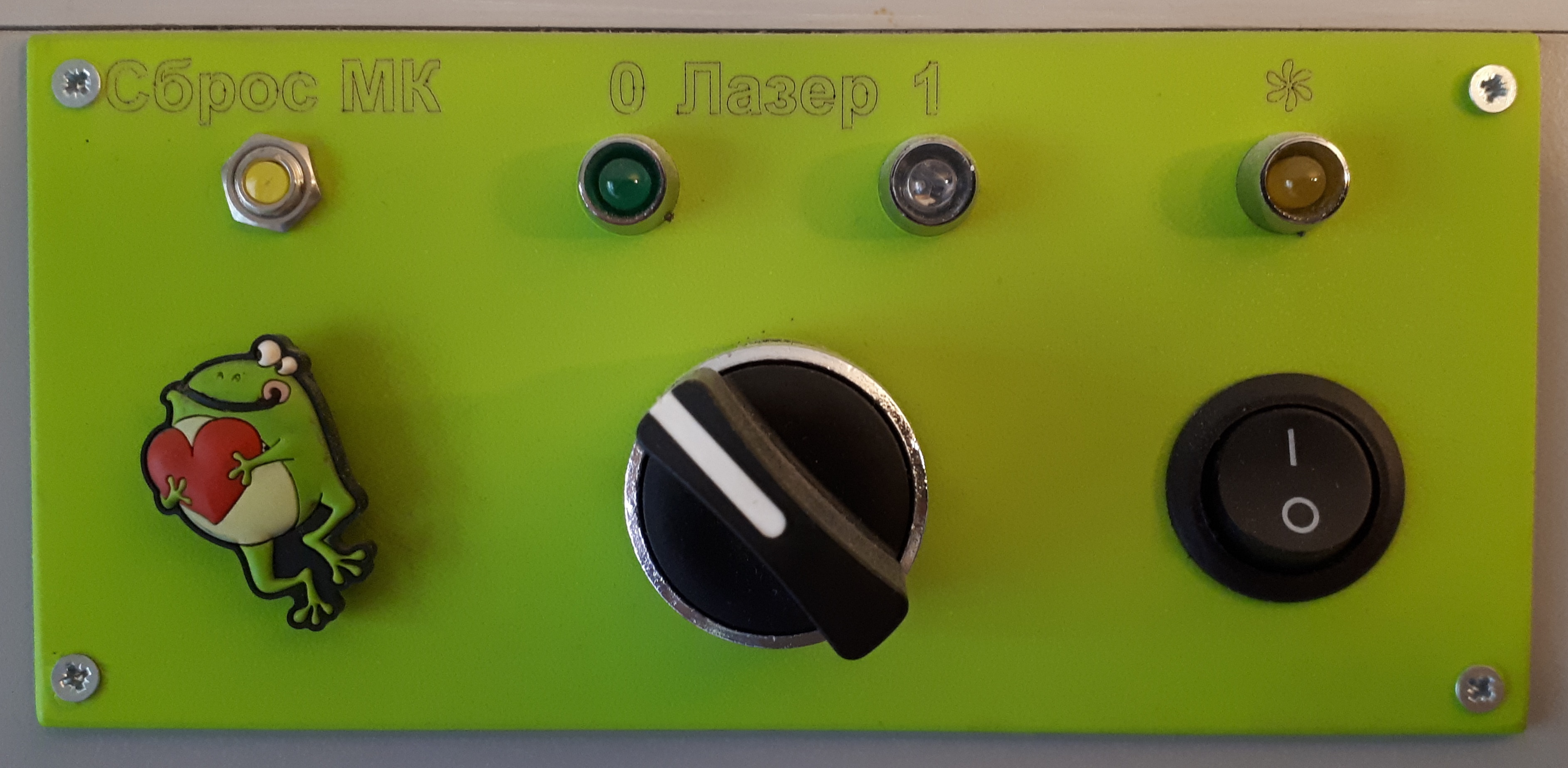

Tango42 писал(а):Я понимаю, что можно поставить просто тумблер и включать лазер непосредственно перед выполнением программы, но это как то не по фэншую ))))
Как раз по феншую! Очень доволен такой опцией! Я только управляю сигналом ТТЛ, а не питанием. Причем светодиод на выключение обычный, зеленый, а на включение лазера самомигающий синий. Я работаю в Candle и бывает при запуске с определенной строки перемещение начинается со включенным лазером, соответственно полоса поперек рисунка. Так что опция отключения лазера - нужная!
