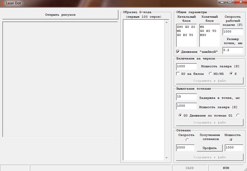

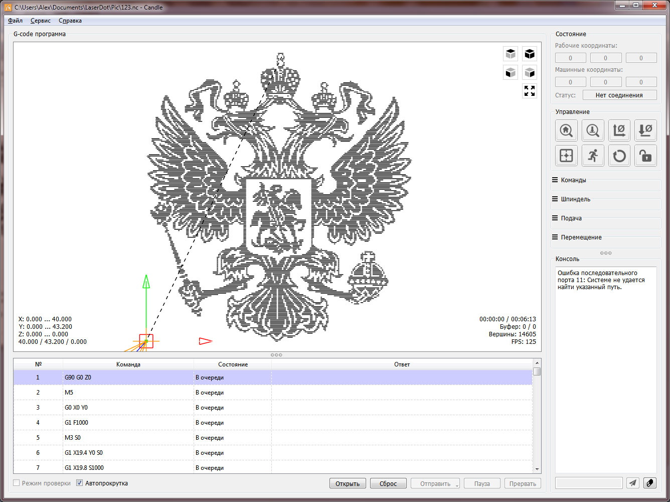

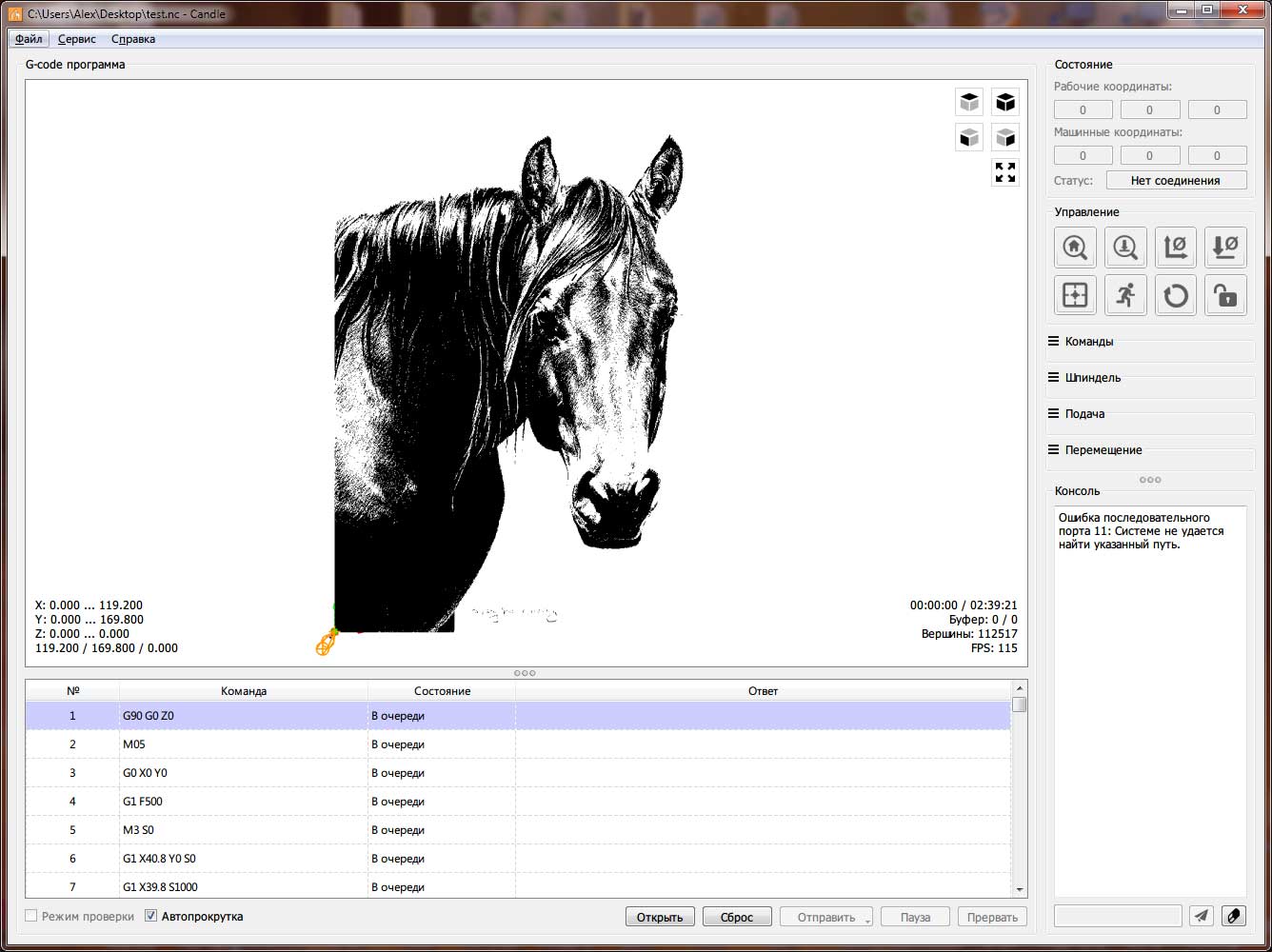

Решил поделиться с уважаемой публикой своей небольшой программкой для генерации G-кода. Возможно, будет кому-то полезна.
Писалось это исключительно "под себя" и под свои нужды, соответственно проверена в работе только на выжигателе с grbl-контролером.
Выглядит примерно так: Интерфейс в стиле "аля микшерский пульт", чем больше крутилок на квадратный сантиметр, тем лучше ))

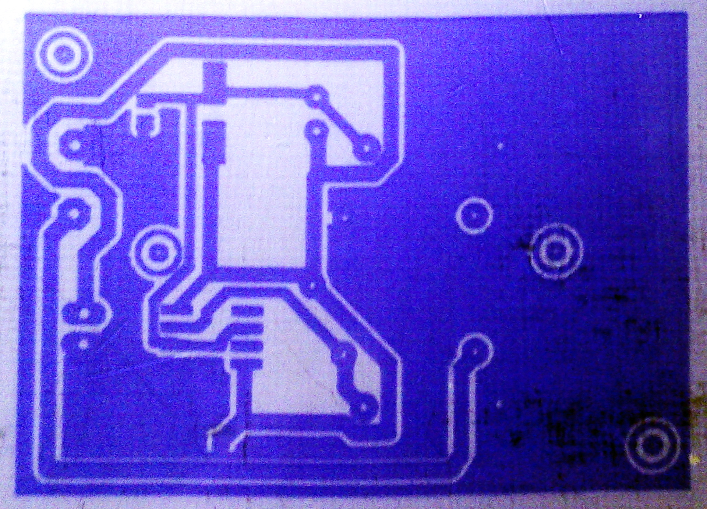

Предназначена, в основном, для выжигания черно-белых рисунков типа логотипов и фотографий точками. Полутоновый режим тоже есть, но особо не тестировался.

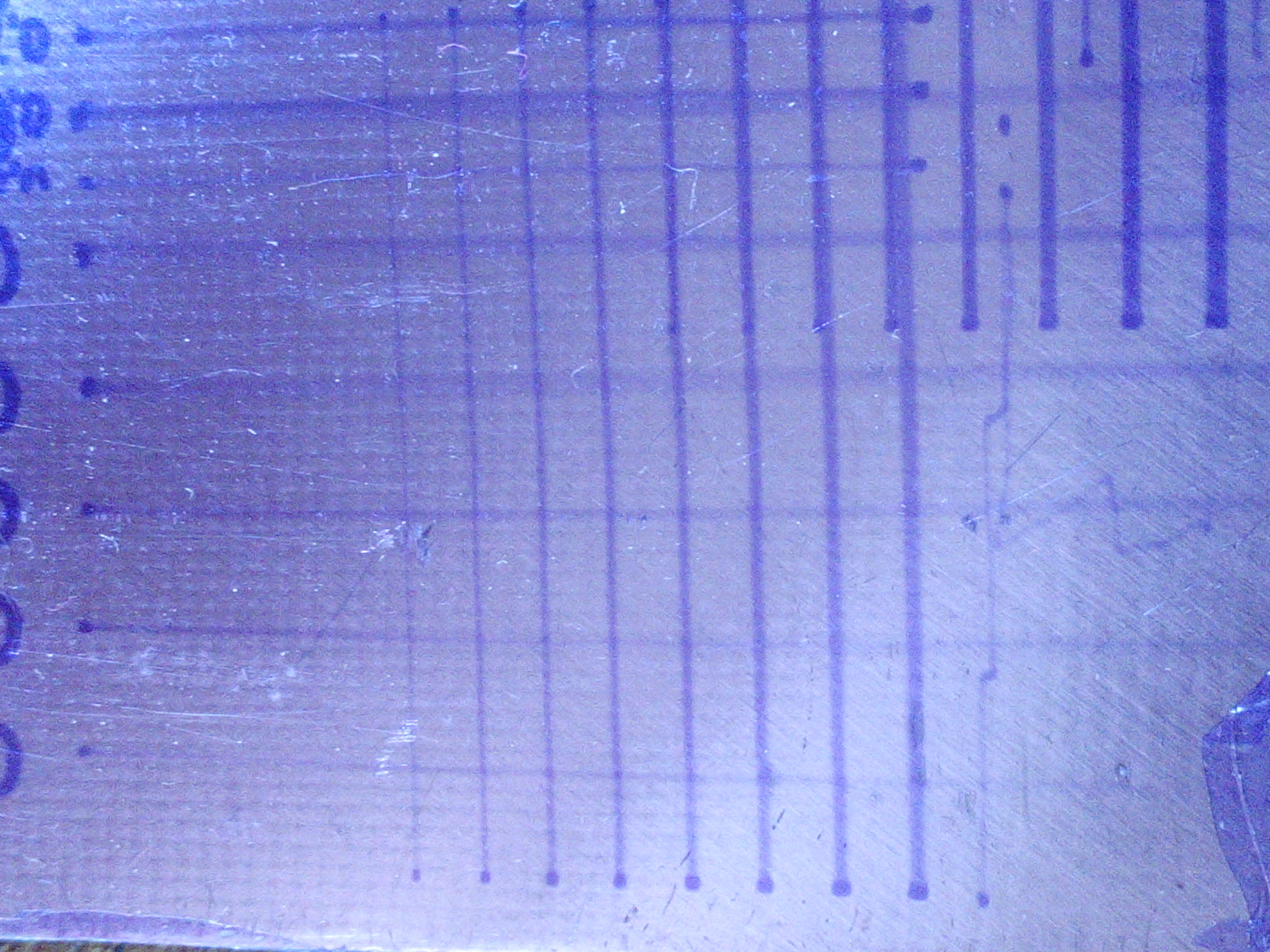

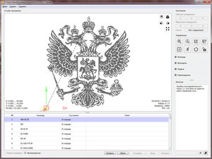

Вот пример визуализации кода для выжигания сплошными линиями (включение на черном), движение "змейкой", белые поля по краям пропускаются: Есть четыре режима:

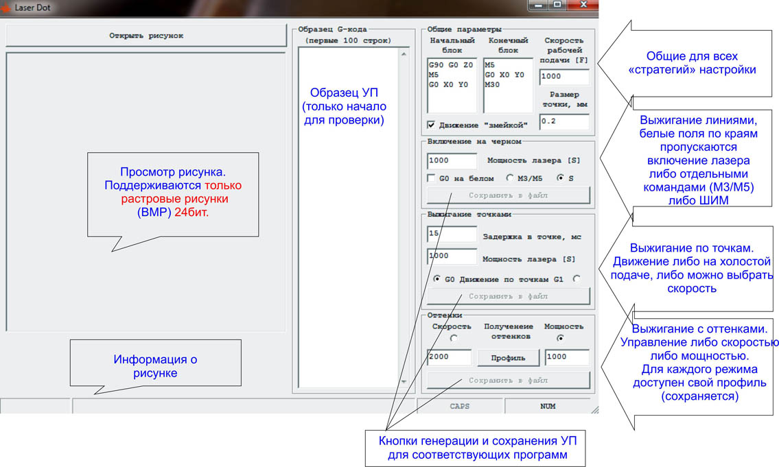

1. Выжигание сплошными линиями (включение на черном)
2. Выжигание точками. Чтобы работала задержка в точке с включенным лазером, в grbl нужно отключить "laser mode" - $32=0
3. Выжигание с оттенками с помощью изменения мощности.
4. Выжигание с оттенками с помощью изменения скорости.
В каждом режиме есть дополнительные опции. В двух последних доступны профили, что-то типа эквалайзера.
Настройки сохраняются в файлике setting.ini в каталоге с программой. Если "что-то пошло не так", файлик можно снести и должны загрузится настройки по-умолчанию (по идее).
Основным и скорее всего, единственным )) достоинством данной программы является её размер в 100k, ну и то, что она вроде работает.

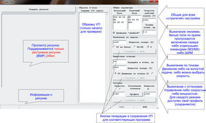

Изобразил тут картинку с пояснениями. Хотя, надеюсь, и так должно быть всё понятно. Сама программа: Компоненты: Актуальная версия в посте #19

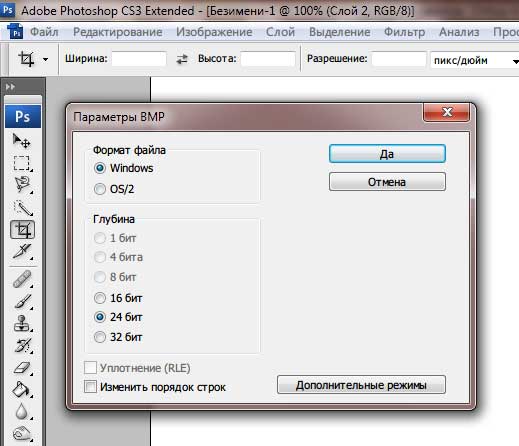

Проблема имеет место быть! ((
Насколько я понял проблемные файлы имеют не совсем корректный заголовок (а может и корректный, но другого стандарта, тьма их). Что можно сделать...
1. Можно пересохранить файл через фотошоп (я на него ориентировался, у меня CS3). Файл --> Сохранить как --> BMP и как на картинке После этого Ваш файлик открылся. Способ, в принципе, универсальный.
2. Или вот, на скорую руку сваял "костыль" к программе. Вроде работает. Но по-хорошему надо бы проверить остальной функционал (немного запутался в исходниках).
Собственно, сама программа:

И самое главное, в момент определения S1000 (строка 2) происходит прожиг точки в нулевой позиции!
Не правильнее бы было сформировывать в каждой точке включения команду M3 S1000 ?
7. Можно ли добавить возможность обработки других форматов картинок (JPG, TIF, PNG....)?
Тогда если позволите пока ряд вопросов по первому варианту формирования кода: "включение на черном"
1. Можно ли сделать отображение размера загружаемой картинки (слева внизу) в мм, а не в пикселях?
2. Почему размер гравируемого изображения после формирования G-кода отличается от исходного в растровой картинке?
3. Какое разрешение растровой картинки должно быть для правильной работы Вашей программы?
4. На что влияет и как правильно выбрать "размер точки" в блоке общих настроек в случае выбора формирования кода пунктом "включение на черном"?
5. Можно ли изменять количество линий, расстояний между ними (разрешение гравировки что ли?), которыми гравируется изображение?
6. В сформированном коде (в режиме M3/M5) после строк начального блока идет указание скорости рабочего перемещения и потом три строки (см. ниже) перед основным кодом прожигания.
G90 G0 Z0
M05
G0 X0 Y0
G1 F3000
M3 S0 ---строка 1
S1000 ---строка 2
M5 ---строка 3
G0 X2.65 Y0.05
M3
Как я понимаю, таким образом задается мощность лазера для всех последующих вызовов М3 ? Но почему начинается с M3 S0 ?

2-5. Возможно Вы не до конца поняли логику программы. "Размер точки" одна из ключевых настроек. Именно она определяет размер "пикселя" выжигаемого на дереве, и расстояние между строками, и соответственно, размер получившегося рисунка (размер точки x (ширину/высоту) в пикселях). Допустим размер рисунка 200x300 пикселей, размер точки 0.2мм - на дереве получим картинку 40x60 мм (5 линий на мм). Разрешение исходной картинки вообще не имеет никакого значения. Я его даже не парсю.
6. Честно говоря, не помню почему выводится именно такая связка M3 S0 ... S1000, может лень было писать лишнюю проверку ))
Если это действительно так - постараюсь исправить.
7. А вот этого, скорее всего, не будет. Почему - объяснил в первом посте.
