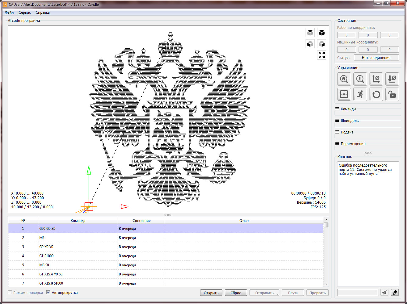

Вот пример визуализации кода для выжигания сплошными линиями (включение на черном), движение "змейкой", белые поля по краям пропускаются:
screen.jpg (65250 просмотров) <a class='original' href='./download/file.php?id=104862&mode=view' target=_blank>Загрузить оригинал (238.27 КБ)</a>

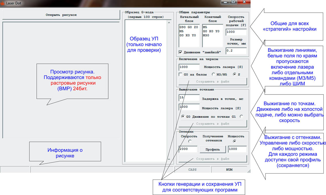

Есть четыре режима:
1. Выжигание сплошными линиями (включение на черном)
2. Выжигание точками. Чтобы работала задержка в точке с включенным лазером, в grbl нужно отключить "laser mode" - $32=0
3. Выжигание с оттенками с помощью изменения мощности.
4. Выжигание с оттенками с помощью изменения скорости.
В каждом режиме есть дополнительные опции. В двух последних доступны профили, что-то типа эквалайзера.

Изобразил тут картинку с пояснениями. Хотя, надеюсь, и так должно быть всё понятно.
help.jpg (65250 просмотров) <a class='original' href='./download/file.php?id=104864&mode=view' target=_blank>Загрузить оригинал (165.86 КБ)</a>
