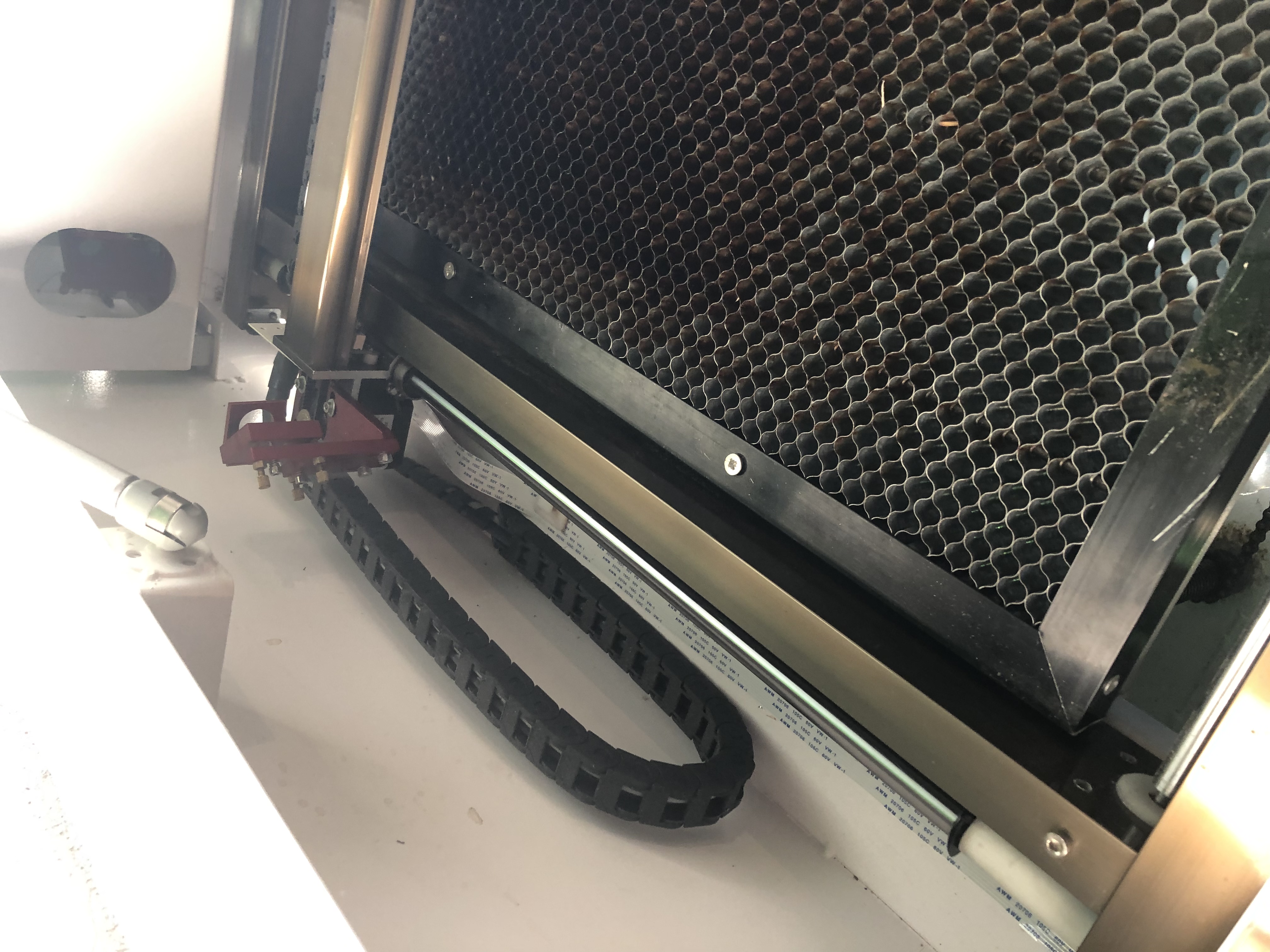

Помогите пожалуйста разобраться с проблемой. Перевез станок из одного склада в другой и сразу же появилась неполадка. При гравировке предложений буквы искажаются, размазываются и текст становится нечетким. Причём это происходит именно в левой части станка. В правой стороне стола все впорядке. Линза закреплена, не болтается. Режет станок хорошо, как и прежде. Проблема именно с гравировкой и именно в левой части стола.

Maks194 писал(а):Линза закреплена, не болтается.
А причем тут линза???
Очень похоже на люфт всей Z-коретки.
п.с. Хоть бы станок указали/показали, здесь нет телепатов...

Станок ltt z6040. Просто в некоторых группах писали мне, что линза плохо закреплена и она болтается, поэтому уточнил

Зачем нам фотографии корпуса станка? Надо механизм видеть, чтобы понять что к чему...
По оси Х что, винт, рейка, ремень? На чем люфт там может образоваться?

п.с. Пока будете делать фотографии, на оси Х хорошенько все потеребите рукой, может и фотографии уже не понадобятся, сами лажу найдете ;)

Полазил, ничего подозрительного не нашел. Заметил такую особенность. Что , когда в одном направлении гравирую, то проблем никаких нет, все чётко. Как только в двух направлениях начинаю гравировать, то сразу появляется нечеткость. И такое только в левой части станка

Maks194 писал(а):Заметил такую особенность. Что , когда в одном направлении гравирую, то проблем никаких нет, все чётко. Как только в двух направлениях начинаю гравировать, то сразу появляется нечеткость.
Так это же было видно вчера по вашим фотографиям!

я подозреваю что это голова плохо прикручена, и когда ремень тянет в другую сторону то лазерный тракт смещается в не перпендикудяр или затрагивает край сопла

vovan4uk писал(а):я подозреваю что это голова плохо прикручена, и когда ремень тянет в другую сторону то лазерный тракт смещается в не перпендикудяр или затрагивает край сопла
Перещупать нужно все, и движущиеся части (каретка, портал) и стационарные (типа кронштейнов зеркал, вплоть до трубки)

так вот нужно заблокировать каретку и двигать ремень, с различными силами ...
тогда все и проявится ....
тай вообще по приезду из китая стоит дотянуть все болты

А с натяжкой ремней это может быть связано? Сегодня ещё заметил, что при уменьшении скорости с 400 на 250 рисунок становится чётче. Не так идеально конечно, как раньше, но лучше, чем на 400

Да не в натяжке дело, я о том, что голова должна быть стабильно зафиксирована, и видимо сейчас при перемещении лево-право ее перекашивает от изменения направления ...

Maks194, смотрите все, что так или иначе может люфтить, в т.ч. проверяйте жесткость крепления и всех неподвижных элементов!
