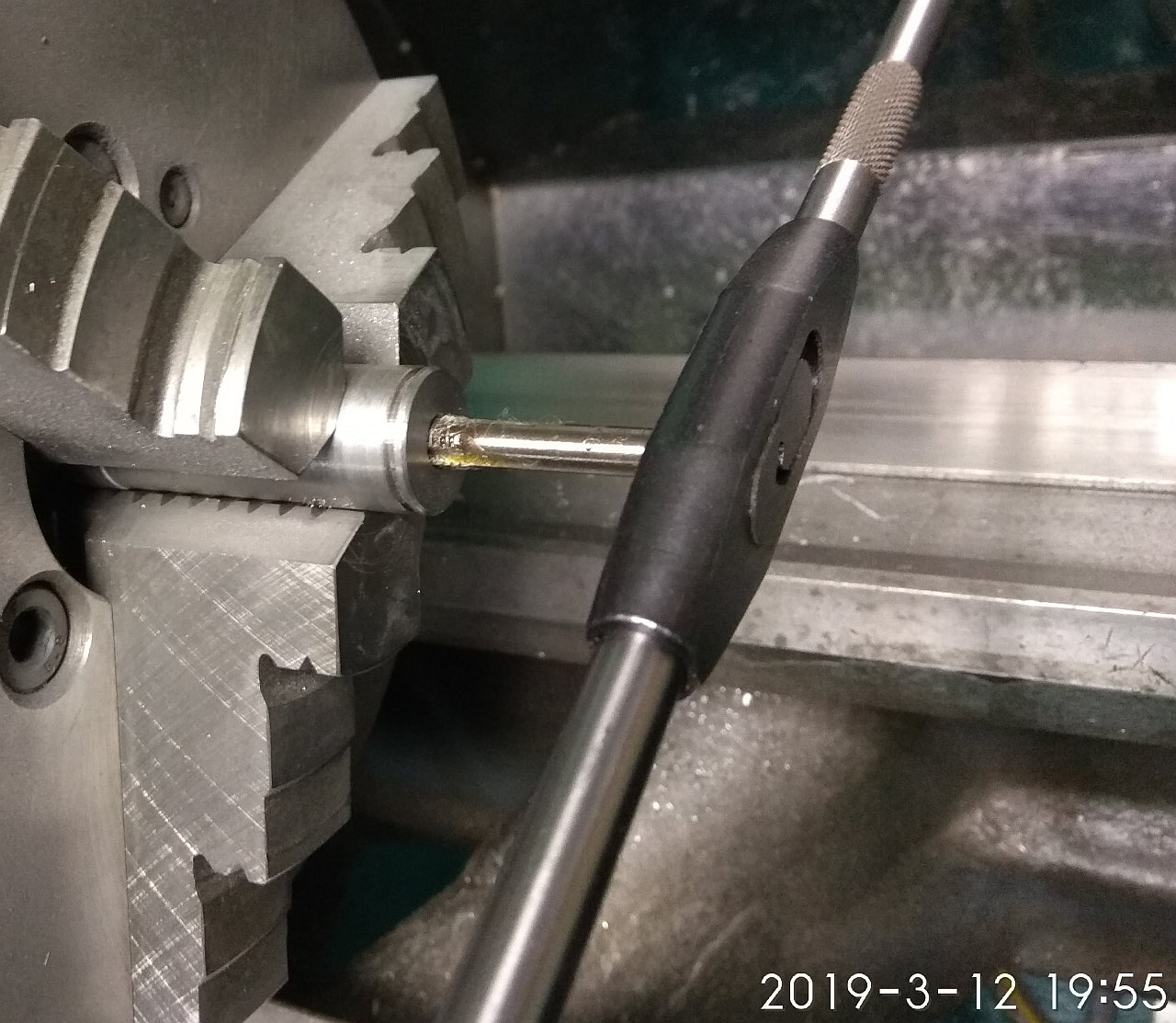

Покрутили гриндер немного и столкнулись с неожиданной засадой. при работе в горизонтальном положении регулировка положения ленты оказалась нифига не удобна... ибо "снизу"... да еще и левой рукой... брррр... короче решили переделать в оригинальный вариант... Забавно что нигде такого пока не встречал...
IMG_20190312_194348.jpg (7156 просмотров) <a class='original' href='./download/file.php?id=158822&mode=view' target=_blank>Загрузить оригинал (217.47 КБ)</a>
IMG_20190312_195544.jpg (7156 просмотров) <a class='original' href='./download/file.php?id=158823&mode=view' target=_blank>Загрузить оригинал (243.41 КБ)</a>
IMG_20190312_204003.jpg (7156 просмотров) <a class='original' href='./download/file.php?id=158825&mode=view' target=_blank>Загрузить оригинал (280.47 КБ)</a>
IMG_20190312_204013.jpg (7156 просмотров) <a class='original' href='./download/file.php?id=158826&mode=view' target=_blank>Загрузить оригинал (230.07 КБ)</a>
IMG_20190312_204956.jpg (7156 просмотров) <a class='original' href='./download/file.php?id=158827&mode=view' target=_blank>Загрузить оригинал (167 КБ)</a>
IMG_20190312_205112.jpg (7156 просмотров) <a class='original' href='./download/file.php?id=158828&mode=view' target=_blank>Загрузить оригинал (199.65 КБ)</a>
пару роликов заодно точнул...
IMG_20190312_202943.jpg (7156 просмотров) <a class='original' href='./download/file.php?id=158824&mode=view' target=_blank>Загрузить оригинал (204.43 КБ)</a>

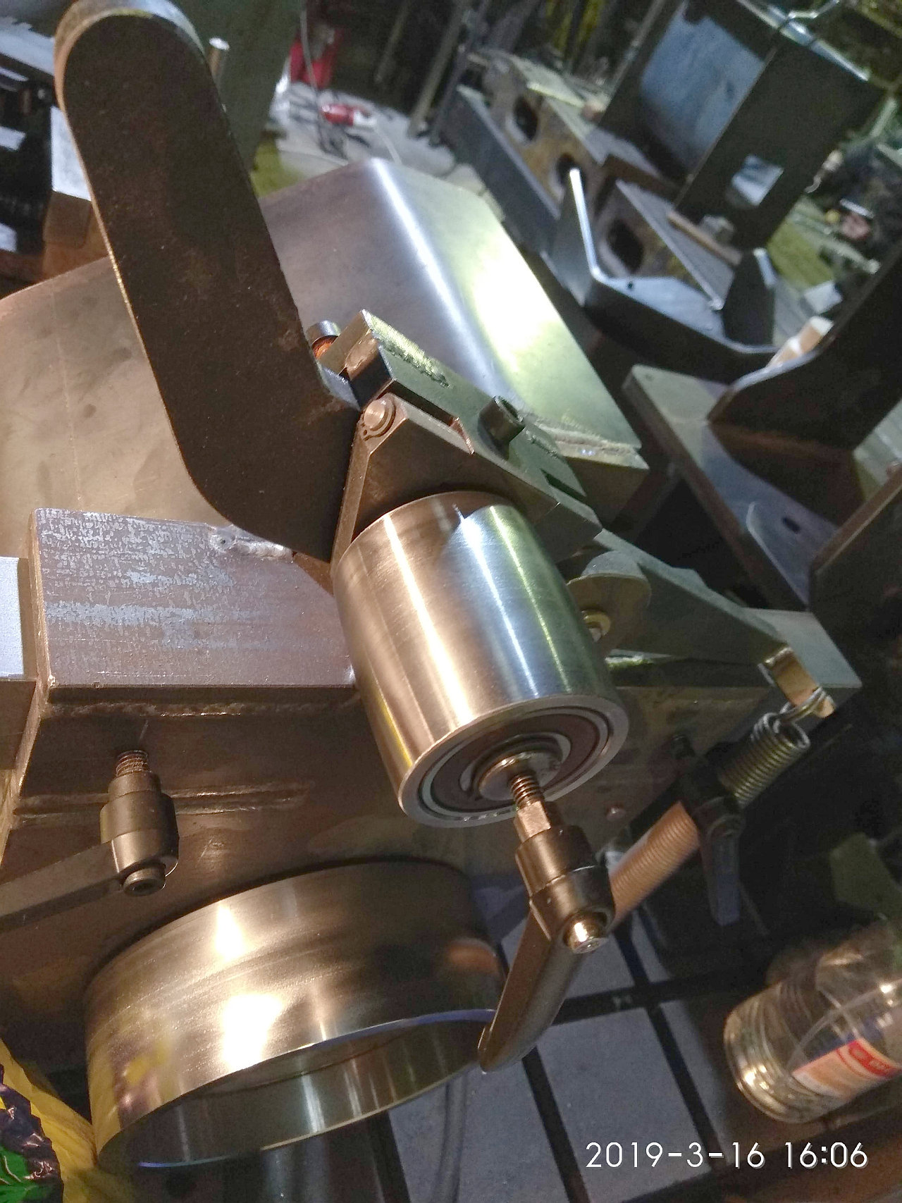

Re: Технология. Питер.
Воткнули измененный узел регулировки на аппарат. Получилось очень даже ничего.
IMG_20190316_160651.jpg (7017 просмотров) <a class='original' href='./download/file.php?id=159210&mode=view' target=_blank>Загрузить оригинал (397.2 КБ)</a>
Все вопли "ганзы" об идеологической неверности были проигнорированы. Реально оказалось очень даже удобно.

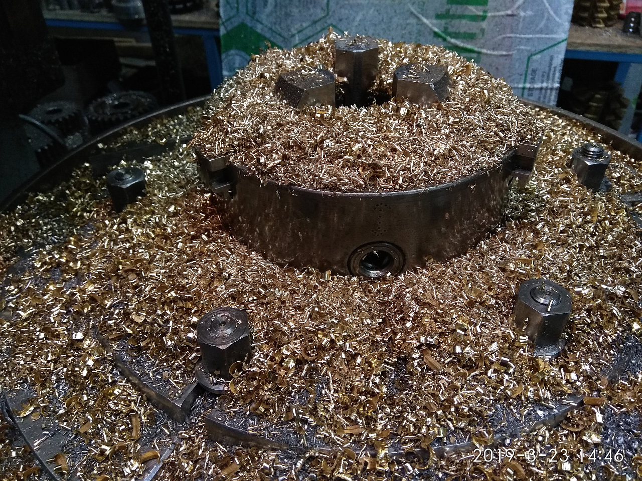

Немножко красивых фоток... 450х100...
IMG_20190323_142851.jpg (6868 просмотров) <a class='original' href='./download/file.php?id=159738&mode=view' target=_blank>Загрузить оригинал (218.63 КБ)</a>
зубодолбежка..

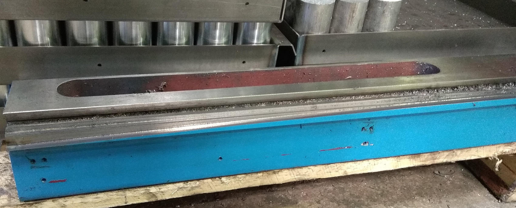

и..."эпик фаил"....
IMG_20190407_122344.jpg (6654 просмотра) <a class='original' href='./download/file.php?id=160565&mode=view' target=_blank>Загрузить оригинал (307.5 КБ)</a>
IMG_20190407_122355.jpg (6654 просмотра) <a class='original' href='./download/file.php?id=160566&mode=view' target=_blank>Загрузить оригинал (201.45 КБ)</a>
две недели потихоньку ковырял столик и колонну фрезерного станка под рельсы. приехал заказчик... поинтересовался че так долго... китайский "песочный чугун".. закончил первую сторону.. ну и после слов "смотри че щас будет" на первом же проходе с задней стороны вытянуло 16ую фрезу из 32ой цанги... :lol: :lol: :lol:
Сообщение Dimka »
Hanter, жесть. У меня из ручных деревяшечных фрезеров фрезы вытягивало, не думал, что на "взрослом" оборудовании такое бывает.
А что делать теперь с чугунякой будешь?
да че далеть - в помойку ее.... Человеку сделаем сварную конструкцию из 20ки или 30ки. а эту.. хз. попробуем ради любопытства наплавить. Товарищ говорит что вообще никаких проблем вылечить. Пусть пробует. Он сварной - ему виднее. я его кухни не знаю. Но интересно что получится.

Hanter писал(а):да че далеть - в помойку ее.... Человеку сделаем сварную конструкцию из 20ки или 30ки. а эту.. хз. попробуем ради любопытства наплавить. Товарищ говорит что вообще никаких проблем вылечить. Пусть пробует. Он сварной - ему виднее. я его кухни не знаю. Но интересно что получится.
Некоторые чугунные детали мне удавалось варить полуавтоматом на режиме суперпульс проволокой 1.6 Потом фрезеровали до плоскости. Чугун был китайский, советский. Единственное, что категорически не получалось - стапельная сварочная плита 1.5х3метра середины семидесятых годов. У нас такими плитами набран пол в одном из помещений. Хотел кронштейн к торцу приделать. Приваренная деталь отрывается почти без нагрузки. Это не корка, торец плиты фрезерованный.
У нас недавно вытащило из цанги монолитную фрезу 30мм на стальной плите. Чуть было не убили большую дорогущую групповую подштамповую плиту. Сейчас все средние и крупные цанги пользуем только по дюралю. По стали Велдон или сборные с болтами. Потихоньку начали смотреть в строну термопатронов. Под наш размер нужно твч нагреватель не меньше 20 киловатт, а они дюже дорогие.
Да вот коллега мой как раз и говорит что полуавтоматом наплавит без проблем. Я просто в его кухню не лезу - он сварщик и очень неплохой. По этому я просто не знаю всех его "ходов" и "секретов". Но раз говорит что наварит - поводу неверить нету. посмотрим че получится.
По термо и гидропатронам - оно все хорошо, но использование их подразумевает либо большой набор оснастки (самих патронов) на все случаи жизни, либо использование определенных размеров инструмента. Ни то ни другое в наших условиях не выполнимо. Инструмент используем всякий. покупать 2-3 десятка патронов - смысла особо нет... покупать к ним ТВЧ - тоже смысла нет. по этому живем с цангами и силовыми патронами.
Как по мне так ну его нахрен этот чугун.. я на уборку и чистку станка времени трачу больше чем на работу...
