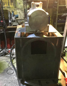

Потихоньку добиваем гриндер. доделали кожух для защиты и отсоса пыли.
тут видна внутренняя структура кожуха и система его крепления.

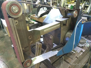

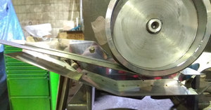

ну а тут уже закрытый механизм.
IMG_20190302_143649.jpg (7513 просмотров) <a class='original' href='./download/file.php?id=158365&sid=385dbaba32bf88edb69c55bb56826e10&mode=view' target=_blank>Загрузить оригинал (731.69 КБ)</a>
IMG_20190302_143727.jpg (7513 просмотров) <a class='original' href='./download/file.php?id=158366&sid=385dbaba32bf88edb69c55bb56826e10&mode=view' target=_blank>Загрузить оригинал (461.7 КБ)</a>
получилась вот такая итоговая апаратанама...
IMG_20190302_143738.jpg (7513 просмотров) <a class='original' href='./download/file.php?id=158367&sid=385dbaba32bf88edb69c55bb56826e10&mode=view' target=_blank>Загрузить оригинал (529.09 КБ)</a>
IMG_20190302_143747.jpg (7513 просмотров) <a class='original' href='./download/file.php?id=158368&sid=385dbaba32bf88edb69c55bb56826e10&mode=view' target=_blank>Загрузить оригинал (416.34 КБ)</a>
Re: Технология. Питер.
Кстати, а в этой штуковине лента не слетает за счет радиуса на ролике? Только на одном, или на нескольких?
Радиус на двух. на приводном и на регулирующем. За счет него лента и не слетает.
