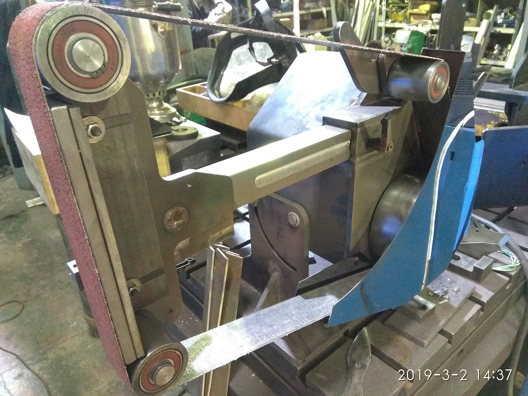

Потихоньку добиваем гриндер. доделали кожух для защиты и отсоса пыли.
тут видна внутренняя структура кожуха и система его крепления.
IMG_20190302_141126.jpg (7440 просмотров) <a class='original' href='./download/file.php?id=158361&sid=fb2944bf3893dc5bd10fbd0a03c2c946&mode=view' target=_blank>Загрузить оригинал (607.25 КБ)</a>
IMG_20190302_141134.jpg (7440 просмотров) <a class='original' href='./download/file.php?id=158362&sid=fb2944bf3893dc5bd10fbd0a03c2c946&mode=view' target=_blank>Загрузить оригинал (542.67 КБ)</a>
IMG_20190302_141142.jpg (7440 просмотров) <a class='original' href='./download/file.php?id=158363&sid=fb2944bf3893dc5bd10fbd0a03c2c946&mode=view' target=_blank>Загрузить оригинал (345.45 КБ)</a>
IMG_20190302_141155.jpg (7440 просмотров) <a class='original' href='./download/file.php?id=158364&sid=fb2944bf3893dc5bd10fbd0a03c2c946&mode=view' target=_blank>Загрузить оригинал (381 КБ)</a>
ну а тут уже закрытый механизм.
IMG_20190302_143649.jpg (7440 просмотров) <a class='original' href='./download/file.php?id=158365&sid=fb2944bf3893dc5bd10fbd0a03c2c946&mode=view' target=_blank>Загрузить оригинал (731.69 КБ)</a>
IMG_20190302_143727.jpg (7440 просмотров) <a class='original' href='./download/file.php?id=158366&sid=fb2944bf3893dc5bd10fbd0a03c2c946&mode=view' target=_blank>Загрузить оригинал (461.7 КБ)</a>
получилась вот такая итоговая апаратанама...
IMG_20190302_143738.jpg (7440 просмотров) <a class='original' href='./download/file.php?id=158367&sid=fb2944bf3893dc5bd10fbd0a03c2c946&mode=view' target=_blank>Загрузить оригинал (529.09 КБ)</a>
IMG_20190302_143747.jpg (7440 просмотров) <a class='original' href='./download/file.php?id=158368&sid=fb2944bf3893dc5bd10fbd0a03c2c946&mode=view' target=_blank>Загрузить оригинал (416.34 КБ)</a>

Кстати, а в этой штуковине лента не слетает за счет радиуса на ролике? Только на одном, или на нескольких?
Re: Технология. Питер.
Радиус на двух. на приводном и на регулирующем. За счет него лента и не слетает.

Покрутили гриндер немного и столкнулись с неожиданной засадой. при работе в горизонтальном положении регулировка положения ленты оказалась нифига не удобна... ибо "снизу"... да еще и левой рукой... брррр... короче решили переделать в оригинальный вариант... Забавно что нигде такого пока не встречал...
IMG_20190312_194348.jpg (7081 просмотр) <a class='original' href='./download/file.php?id=158822&sid=fb2944bf3893dc5bd10fbd0a03c2c946&mode=view' target=_blank>Загрузить оригинал (217.47 КБ)</a>
IMG_20190312_195544.jpg (7081 просмотр) <a class='original' href='./download/file.php?id=158823&sid=fb2944bf3893dc5bd10fbd0a03c2c946&mode=view' target=_blank>Загрузить оригинал (243.41 КБ)</a>
IMG_20190312_204003.jpg (7081 просмотр) <a class='original' href='./download/file.php?id=158825&sid=fb2944bf3893dc5bd10fbd0a03c2c946&mode=view' target=_blank>Загрузить оригинал (280.47 КБ)</a>
IMG_20190312_204013.jpg (7081 просмотр) <a class='original' href='./download/file.php?id=158826&sid=fb2944bf3893dc5bd10fbd0a03c2c946&mode=view' target=_blank>Загрузить оригинал (230.07 КБ)</a>
IMG_20190312_204956.jpg (7081 просмотр) <a class='original' href='./download/file.php?id=158827&sid=fb2944bf3893dc5bd10fbd0a03c2c946&mode=view' target=_blank>Загрузить оригинал (167 КБ)</a>
IMG_20190312_205112.jpg (7081 просмотр) <a class='original' href='./download/file.php?id=158828&sid=fb2944bf3893dc5bd10fbd0a03c2c946&mode=view' target=_blank>Загрузить оригинал (199.65 КБ)</a>
пару роликов заодно точнул...
IMG_20190312_202943.jpg (7081 просмотр) <a class='original' href='./download/file.php?id=158824&sid=fb2944bf3893dc5bd10fbd0a03c2c946&mode=view' target=_blank>Загрузить оригинал (204.43 КБ)</a>
Воткнули измененный узел регулировки на аппарат. Получилось очень даже ничего.
IMG_20190316_160651.jpg (6942 просмотра) <a class='original' href='./download/file.php?id=159210&sid=fb2944bf3893dc5bd10fbd0a03c2c946&mode=view' target=_blank>Загрузить оригинал (397.2 КБ)</a>
Все вопли "ганзы" об идеологической неверности были проигнорированы. Реально оказалось очень даже удобно.
