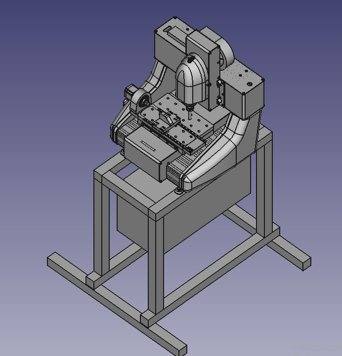

Решил собрать стол, на котором будет "жить" станок. Нарисовал из квадратной трубы 40*40*2. Столешница - стальной лист - 700*1000*4. Высота стола - 800мм. Под столом будет размещен электро-шкаф 600*400*300.
Вопрос не избыточен ли профиль 40*40, можно ли меньшего сечения??. Нагрузка на стол -250-300 кг.

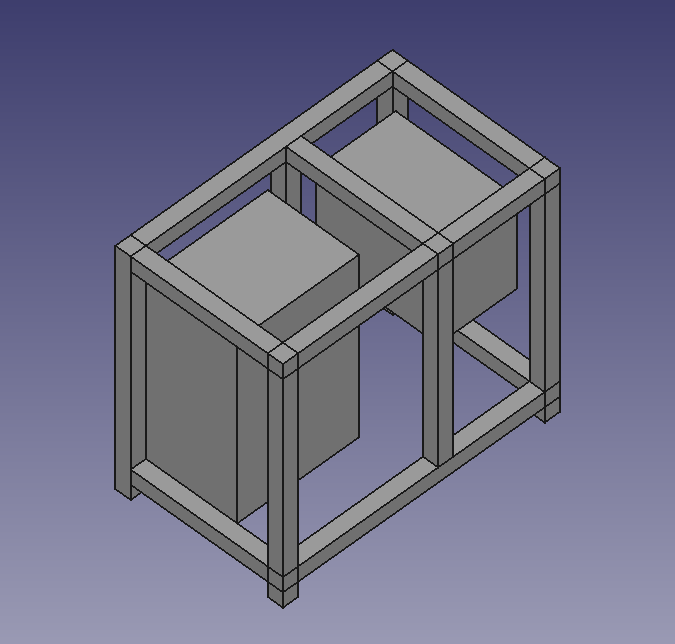

Переделал компоновку стола. Спасибо Макс, что напомнил про кабинет и поддон. Поддон будет по типу шухляды, Планирую сделать из листового метала 1мм. Между столешницей и поддоном будет воронка.
стол_1.png (5132 просмотра) <a class='original' href='./download/file.php?id=162623&sid=ced89360fd923cab1e1f390d1f6a2016&mode=view' target=_blank>Загрузить оригинал (40.66 КБ)</a>
без станка и столешницы.png (5132 просмотра) <a class='original' href='./download/file.php?id=162624&sid=ced89360fd923cab1e1f390d1f6a2016&mode=view' target=_blank>Загрузить оригинал (21.35 КБ)</a>

После измерения размеров входных дверей в будущем помещении для станка (балкон) пришлось кардинально поменять конструкцию тумбочки. Конструкция будет сварная, 2 нижние трубы будут прикручиваться на болтах и будут уже устанавливаться а месте. Конструкция будет стоять на виброопорах. Шкаф управления будет на стене. Для кабинета на стол кину столешницу с прямоугольным вырезом и уже к ней прикреплю кабинет. (Возможно столешница будет не цельная, а из кустов, для уменьшения отходов металла)
стол3.png (5047 просмотров) <a class='original' href='./download/file.php?id=162670&sid=ced89360fd923cab1e1f390d1f6a2016&mode=view' target=_blank>Загрузить оригинал (49.38 КБ)</a>

Kuzma30 писал(а):После измерения размеров входных дверей в будущем помещении для станка (балкон) пришлось кардинально поменять конструкцию тумбочки. Конструкция будет сварная, 2 нижние трубы будут прикручиваться на болтах и будут уже устанавливаться а месте. Конструкция будет стоять на виброопорах. Шкаф управления будет на стене. Для кабинета на стол кину столешницу с прямоугольным вырезом и уже к ней прикреплю кабинет. (Возможно столешница будет не цельная, а из кустов, для уменьшения отходов металла)
Выпадет станок со стола
Сообщения: 2096
Re: По проекту "Мелкий станочек 300х200х100" от frezeryga
Всегда можно сверху прикрутить что-нибудь увеличивающее поверхность. Так что если будет неустойчиво думаю доработают.
inFamous
Сообщения: 716
Репутация: 278
Сообщение inFamous »
nevkon писал(а):Всегда можно сверху прикрутить что-нибудь увеличивающее поверхность. Так что если будет неустойчиво думаю доработают.
Ну вот и я к тому, что нужно как то или делать крытый стол, либо прикрутить его не прокладках резиновых к трубам, я бы прикрутил. У меня 300*200 бюджетный, его при хорошей затяжке легко можно подвинуть :)
Kuzma30
Сообщения: 112
Зарегистрирован: 23 янв 2013, 19:00
Репутация: 32
Откуда: Украина, Винница
Сообщение Kuzma30 »
Так и планирую, только не прикручивать жестко, а просверлить в трубе отверстие, поставить туда шпильку с шайбой и резиновой подкладкой. Снизу не закручивать (чтоб не было деформаций на станок в процессе эксплуатации от сварной тумбочки -стола), чтоб держался под своим весом и не было смещения по трубе.

Чтото перемудрил ты с подставкой.
Kuzma30
Сообщения: 112
Репутация: 32
Сообщение Kuzma30 »
Не нормально все). Там 2 нижние трубы (по чертежу) крепятся на болтах и случат для увеличения устойчивости. А верхний кубик сделан узким, чтоб в дверь пролез на балкон. Подставка сделана такой длиной чтобы стружка свободно падала в поддон.
