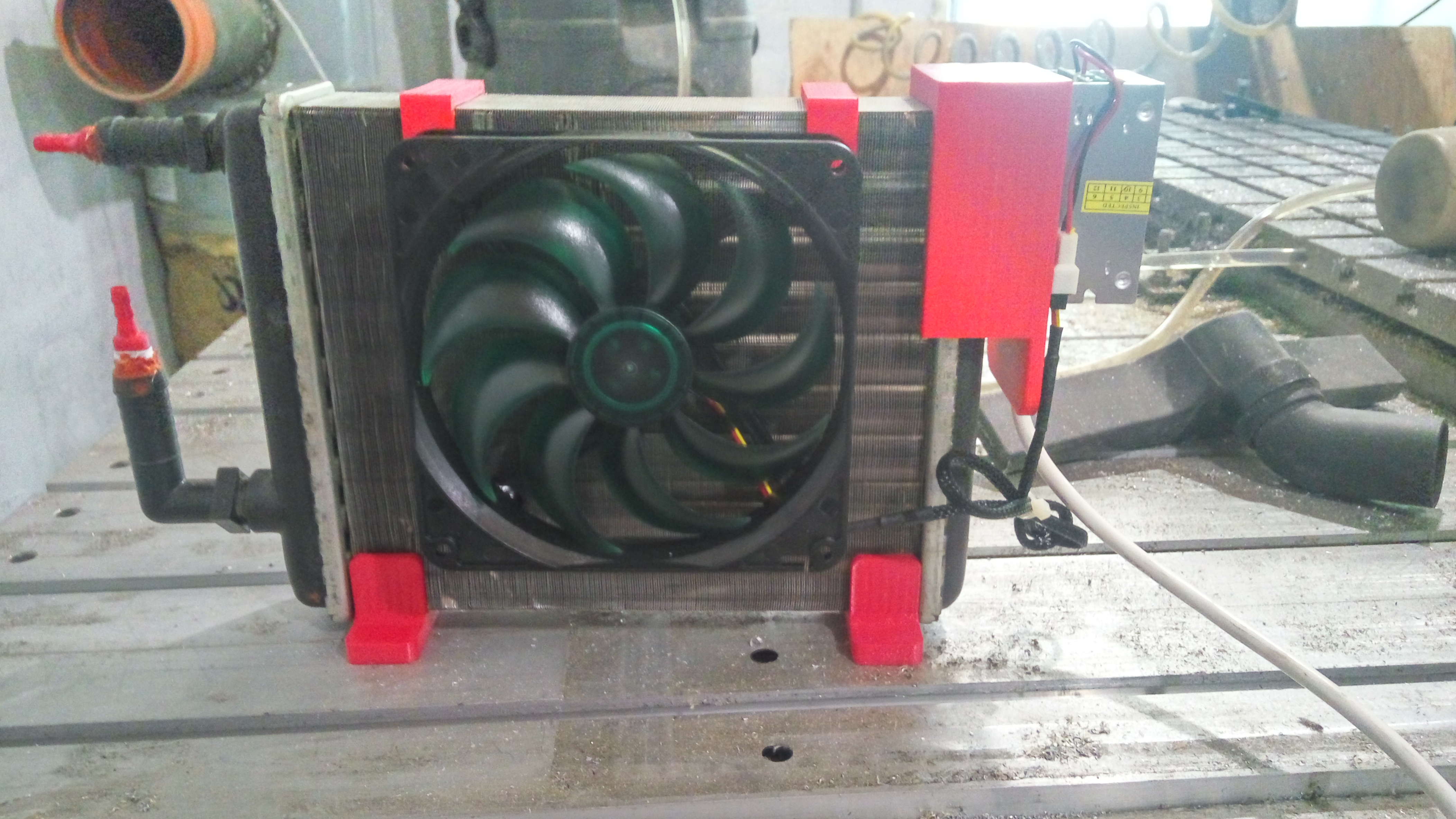

Для длительной работы без увеличения бачка с водой до размеров ванной сделал простенький кулер. Радиатор от газели, БП на 12в от светодиодной ленты, вентилятор 140 мм, 1500 оборотов. Остальное на 3D принтере. Испытания с понедельника, пока сохнет герметик на трубках)

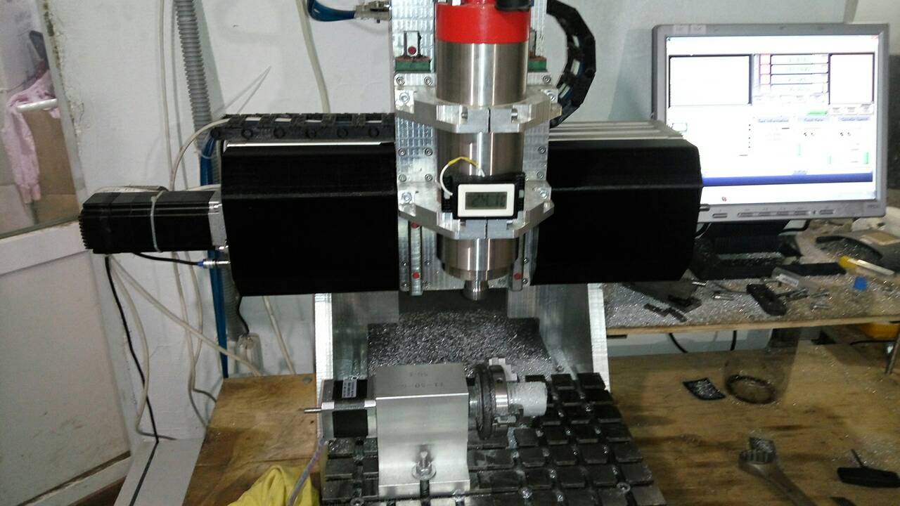

Пока нет времени делать ленточную защиту по Х, поэтому распечатал вот такое вот. Ну и термометр добавил :D

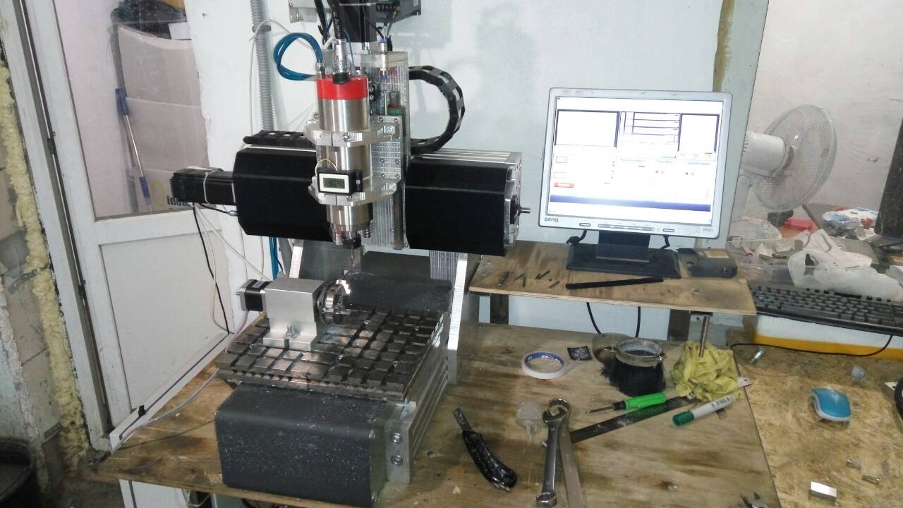

Купил таки 3D принтер, и сделал кожух на шпиндель.
Станок походу стал только 4х-осевым, никогда не мог подумать что нужны кому то партиями защёлки для самокатов :D
Так что станок уже месяца четыре делает только их и не думает ломаться.

Итак, пришло время что то делать с повороткой. Не нравится вибрации заготовки (30 мм диаметр, общая длинна 75). При резе 6й по 3 мм по оси У поворотка дрожит как осиновый лист. Имеет ли смысл сделать корпус из стали, нарастив мяска и пересадив туда волновой редуктор? Или это не редуктор виноват а патрон?

Станок некисло так входит в резонанс, аж стружка рядами ложится по столу во время фререзеровки по У, что очень странно, и данный эффект полностью отсутствует при фрезеровке обычных деталек на столе. Не помогает ни смена стратегии, ни повышение/понижение оборотов, смена глубины обработки. Можно конечно снимать по 0.5, но деталь тогда делается 2 часа, и мне проще продать поворотку и я на ней больше заработаю чем на этой 4осевой серии деталек)
