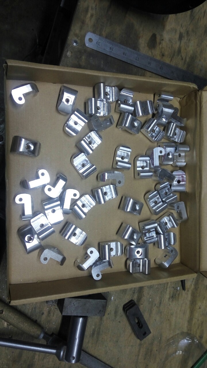

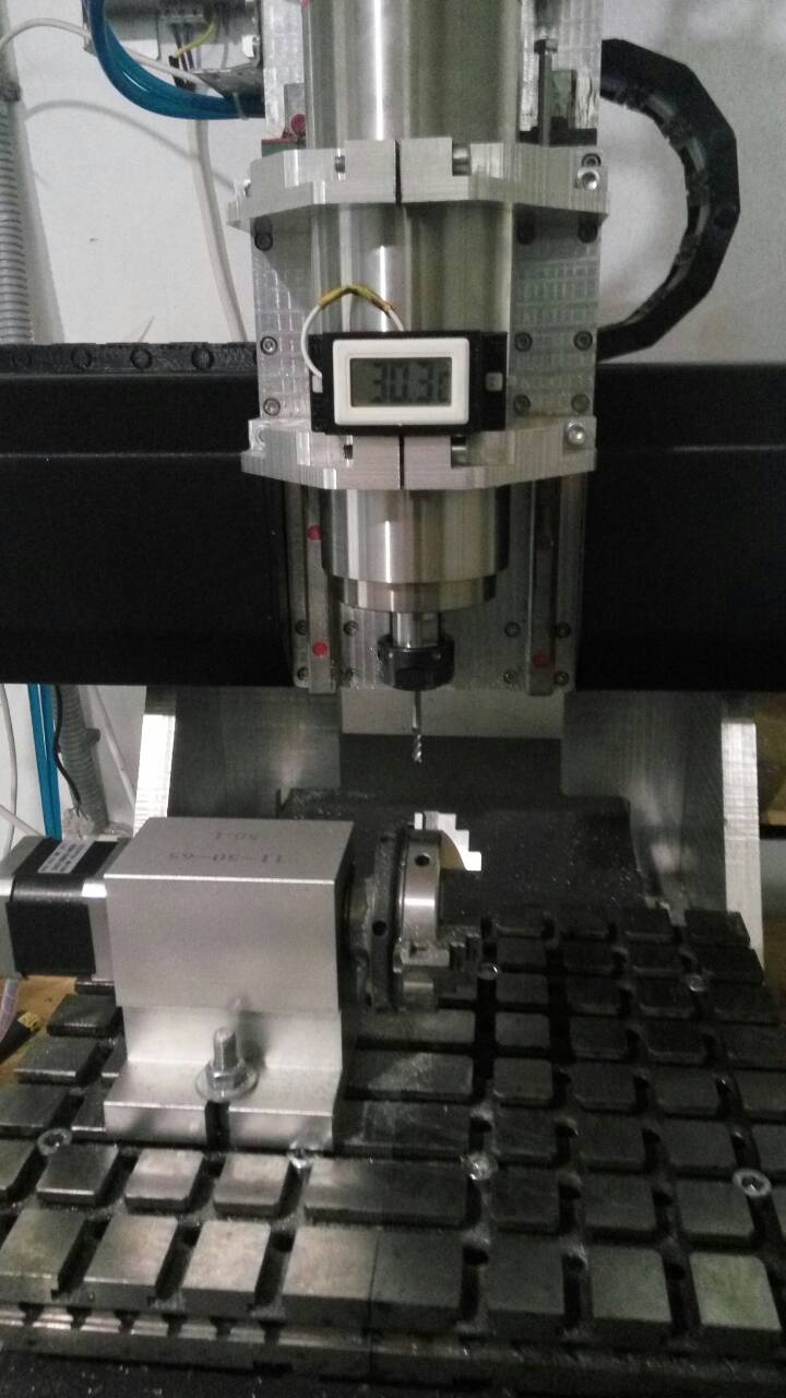

Купил таки 3D принтер, и сделал кожух на шпиндель.
Станок походу стал только 4х-осевым, никогда не мог подумать что нужны кому то партиями защёлки для самокатов :D
Так что станок уже месяца четыре делает только их и не думает ломаться.

Итак, пришло время что то делать с повороткой. Не нравится вибрации заготовки (30 мм диаметр, общая длинна 75). При резе 6й по 3 мм по оси У поворотка дрожит как осиновый лист. Имеет ли смысл сделать корпус из стали, нарастив мяска и пересадив туда волновой редуктор? Или это не редуктор виноват а патрон?

Станок некисло так входит в резонанс, аж стружка рядами ложится по столу во время фререзеровки по У, что очень странно, и данный эффект полностью отсутствует при фрезеровке обычных деталек на столе. Не помогает ни смена стратегии, ни повышение/понижение оборотов, смена глубины обработки. Можно конечно снимать по 0.5, но деталь тогда делается 2 часа, и мне проще продать поворотку и я на ней больше заработаю чем на этой 4осевой серии деталек)
Сообщения: 2098
Re: Фрезерный 300*200*100 по открытому проекту frezeryga
Патрон какой-то детский, наверное 50-65мм. Он сам по себе нежесткий насколько помню (именно из-за его строения). Так что для такой массивной детали задняя бабка обязательна. Ну или мириться с визгом и быстрым износом фрез. Еще надо смотреть какие подшипники внутри используются - могут стоять простые радиальные. Я все собираюсь делать 4 ось, уже все есть, надо только корпус сделать - подшипники роликовые, патрон 80мм на планшайбу (единственное узкое место - планшайба встанет на вал по посадке на М14х1, резьба та же что и у 50-65мм патронов, ну и корпус пока из фанеры).

А что это за защелки такие интересные? :) Можно фото?
