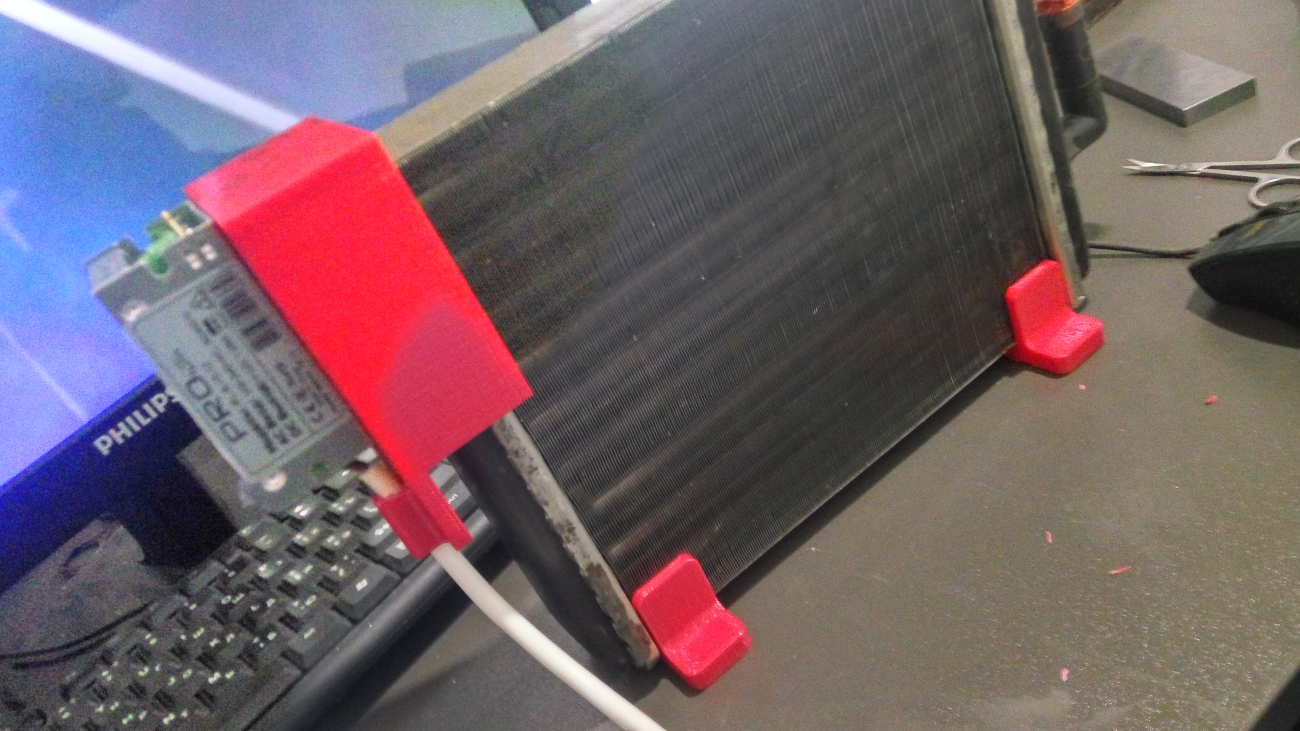

Для длительной работы без увеличения бачка с водой до размеров ванной сделал простенький кулер. Радиатор от газели, БП на 12в от светодиодной ленты, вентилятор 140 мм, 1500 оборотов. Остальное на 3D принтере. Испытания с понедельника, пока сохнет герметик на трубках)

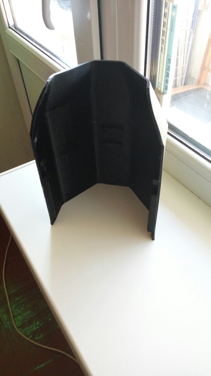

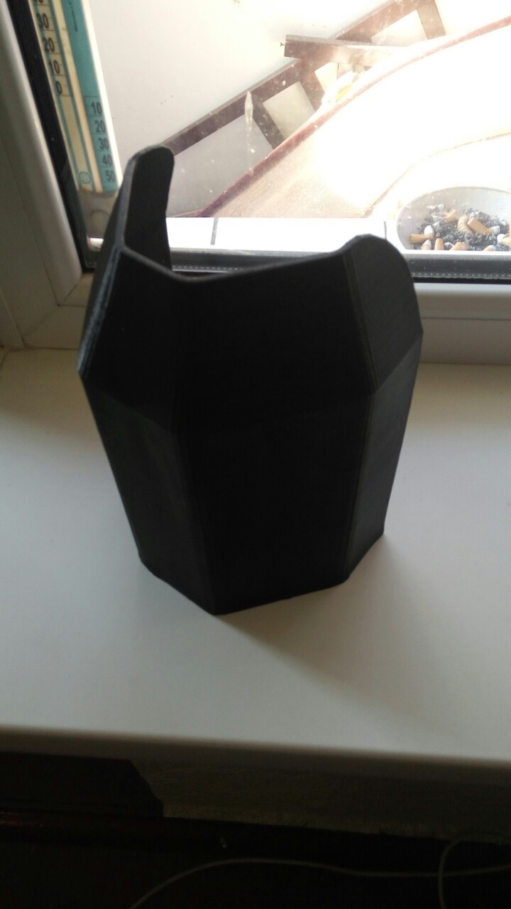

Пока нет времени делать ленточную защиту по Х, поэтому распечатал вот такое вот. Ну и термометр добавил :D

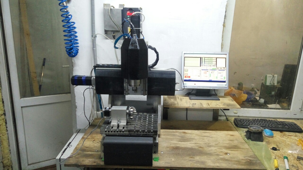

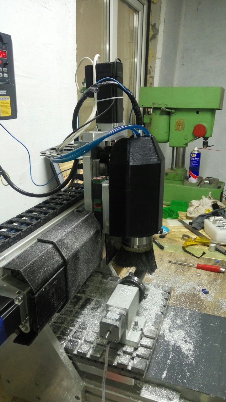

Давно сюда не писал.
Купил таки 3D принтер, и сделал кожух на шпиндель.
Станок походу стал только 4х-осевым, никогда не мог подумать что нужны кому то партиями защёлки для самокатов :D
Так что станок уже месяца четыре делает только их и не думает ломаться.
Теперь появилось наконец то время чтобы настроить Mach4 в связке с SmoothStepper, настроил, пока непонятная программа, точнее непонятно её предназначение, по сути пока для меня это Mach3 в шоколадной глазури.
