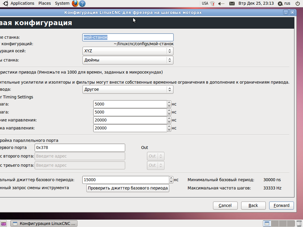

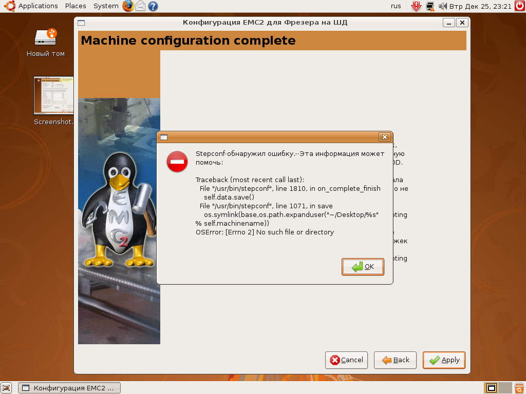

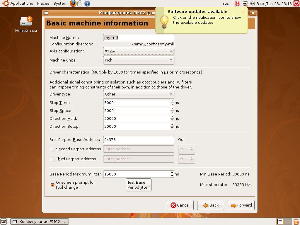

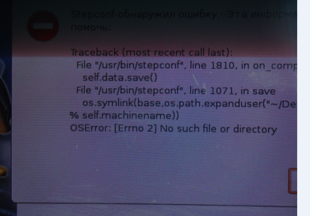

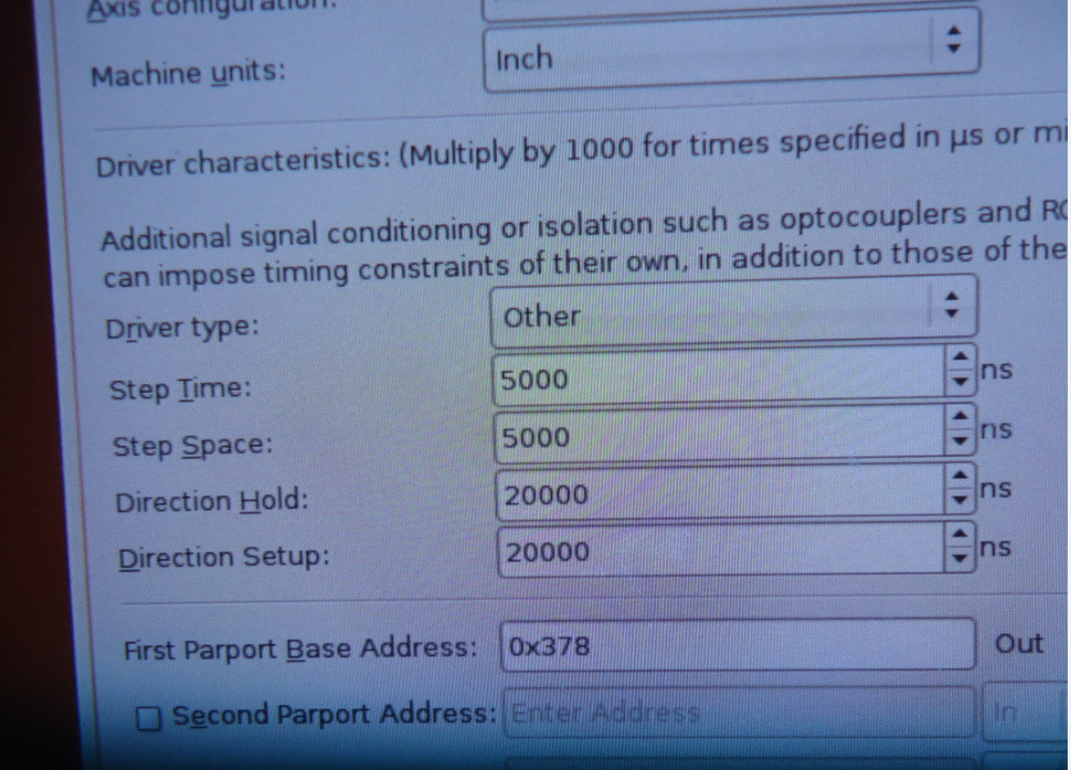

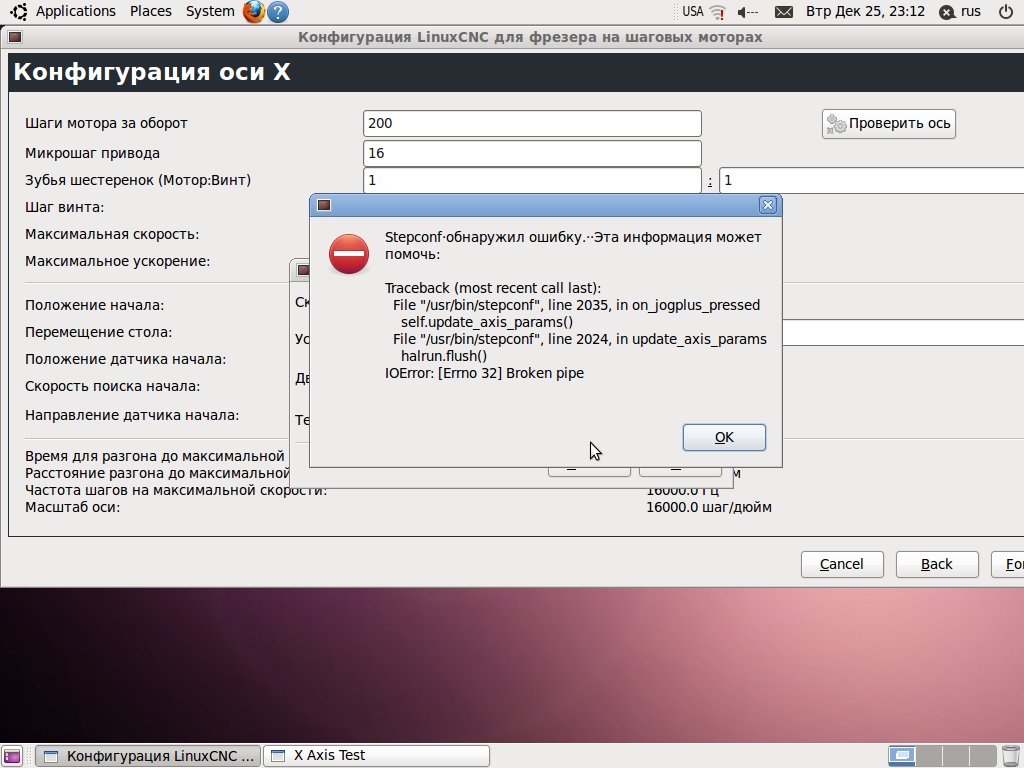

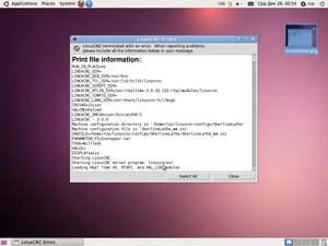

вот скрины.после бессононой ночи опять запустил станок с диска.все окей.установил-выдает ошибку при степ-конф.и если не сложно обьясните что означают цифры 5000 и 20000.настройки осей подводить под частоту 25000-рекомендуемую согласно инструкциии к драйверам-боюсь спалить чего то
ето собственно ошибка о которой пишет степ-конф.. (16935 просмотров) <a class='original' href='./download/file.php?id=10429&mode=view' target=_blank>Загрузить оригинал (303.92 КБ)</a>

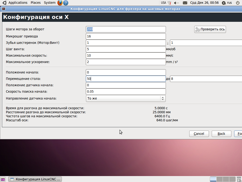

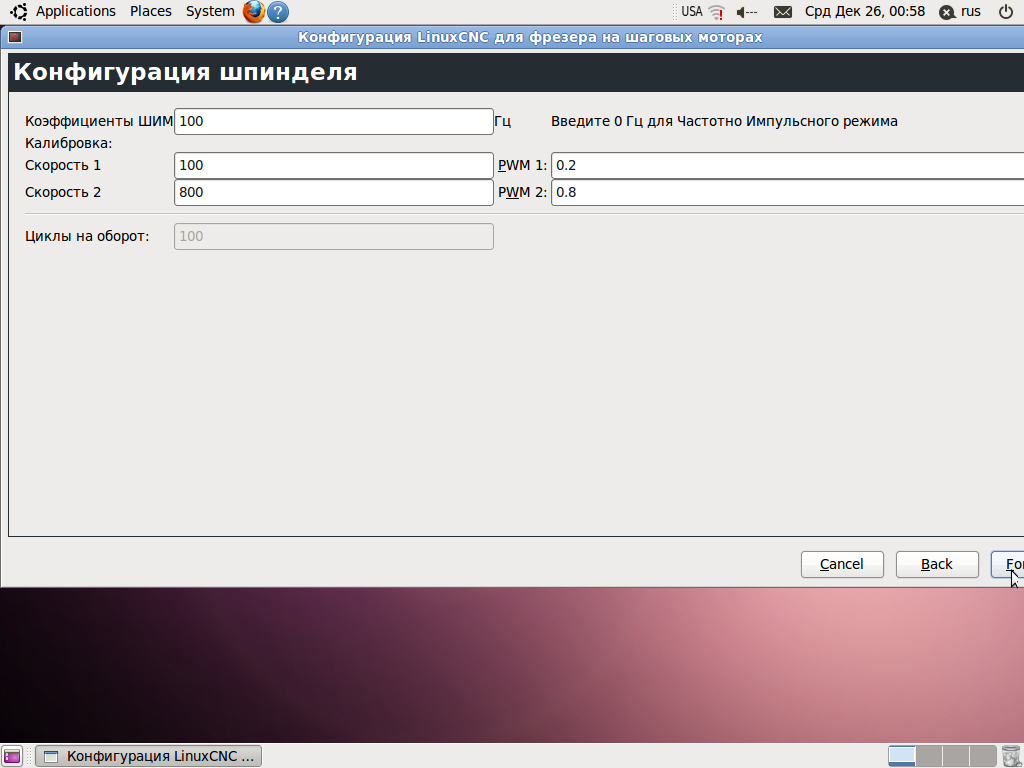

сдесь не ясно что обозначают ети цифры.и сдесь ли выставлять частоту рекомендуемую для драйвера (16935 просмотров) <a class='original' href='./download/file.php?id=10430&mode=view' target=_blank>Загрузить оригинал (229.03 КБ)</a>

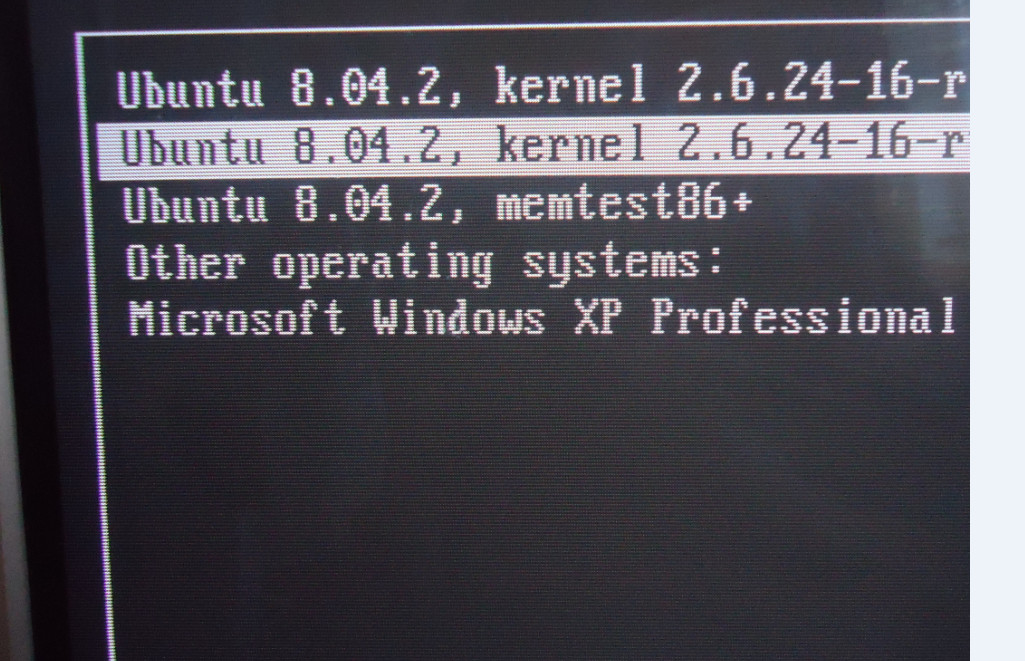

в менеджере загрузки 3 варианта линокс чего ето. (16935 просмотров) <a class='original' href='./download/file.php?id=10431&mode=view' target=_blank>Загрузить оригинал (206.06 КБ)</a>
Re: Линукс не становится на систему, выдает ошибку
А почему ты установил 8.04, а не 10.04, она по новее будет...

rus писал(а):настройки осей подводить под частоту 25000-рекомендуемую согласно инструкциии к драйверам-боюсь спалить чего то
25000 кГц - это не та частота которая тебе нужна. Главное сделать правильные "обьясните что означают цифры 5000 и 20000". Это длина импульса шага импульса направления. Эти параметры зависят от контроллера, но обычно они такие. От этих параметров ничего не спалишь!
В linux можно делать скриншоты - клавиша PrtScr, справа от F12.
Stepconf говорит, что не может найти файл... но какой не видно.
Сделай скриншот всего экрана, чтобы виднее было. И попрробоуй поставить 10.04!

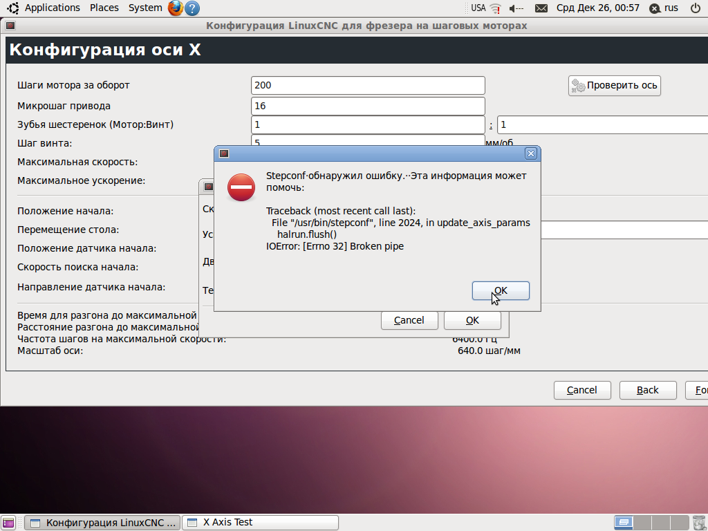

параметры станка таковы кол-во шагов за оборот 200.деление шага на драйвере16.коеф редукции оси А 6.шаг винта швп 5мм.если я ввожу ети параметры получаю неймоверную частоту около160000грц.оси летают буквально при проверке.ето1.то есть частота пульс рейт ет макс спид...а в начале настроек есть строка макс степ рейт с чачтотой 33333грц.производителем рекомендована для контроллера частота 25000грц.и мне как человеку решившему уйти от мач все ето совсем не ясно.поясните пож.что и к чему

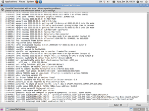

если не ошибаюсьскрин с 8 (16920 просмотров) <a class='original' href='./download/file.php?id=10432&mode=view' target=_blank>Загрузить оригинал (185.92 КБ)</a>

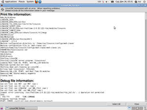

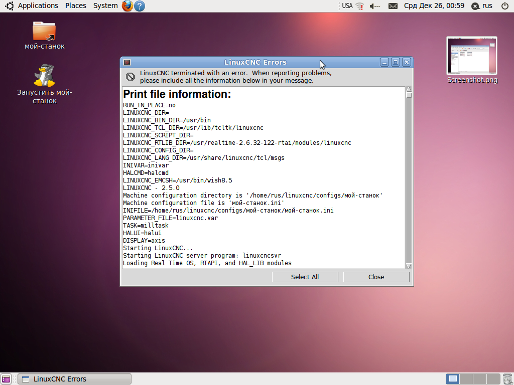

вот собственно ошибка на8 (16920 просмотров) <a class='original' href='./download/file.php?id=10433&mode=view' target=_blank>Загрузить оригинал (267.07 КБ)</a>

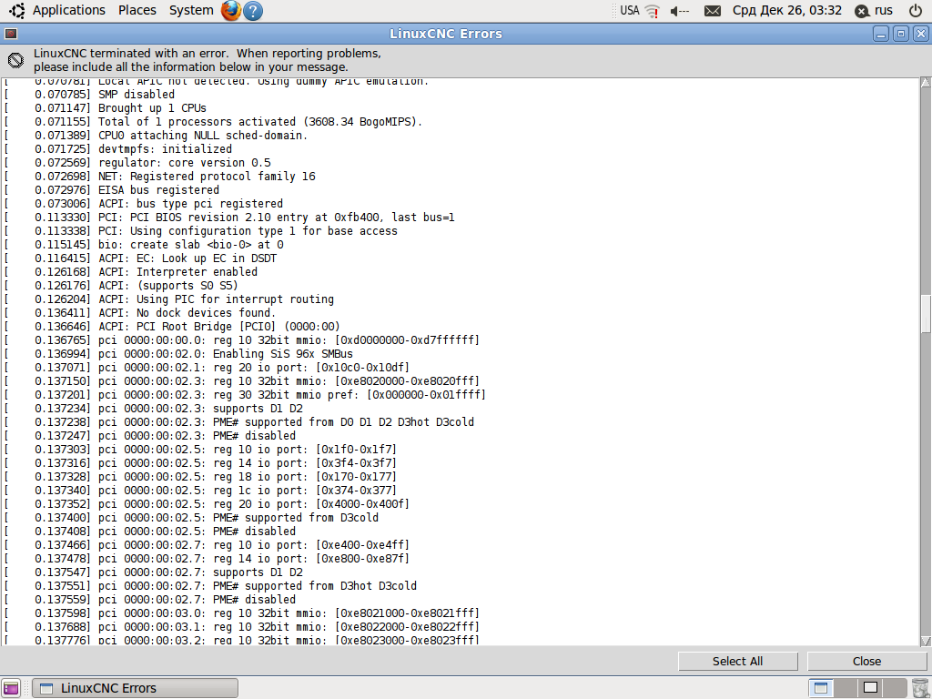

вот ошибка на 10.качал 3 раза с оф-сайта результат тотже. (16920 просмотров) <a class='original' href='./download/file.php?id=10434&mode=view' target=_blank>Загрузить оригинал (180.95 КБ)</a>

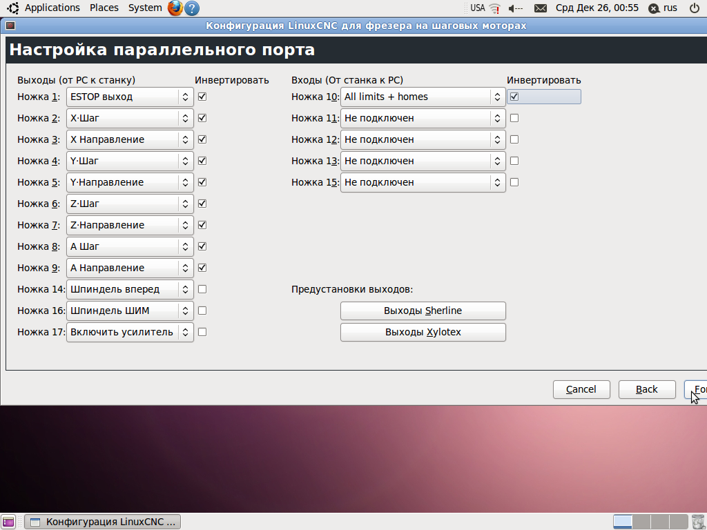

На первых экранах выбери не дюймы, а мм. Потом проще будет.
Сделай еще раз скриншот с настройками оси. Или пришли свой hal и ini файлы.
ЗЫ честно говоря, не знаю почему в 8.04 ругается, может ему руские символы не нравятся, а может у тебя desctop называется как Рабочий стол. Но это старая версия, с ней даже разбираться не охота.
ЗЫЫ в 10.04 ошибка при тесте оси скорее из-за того, что несколько не правильно настроенны пины вывода, но на это можно и забить и обойтись без теста.
ЗЫЫЫ ты latency test запускал?

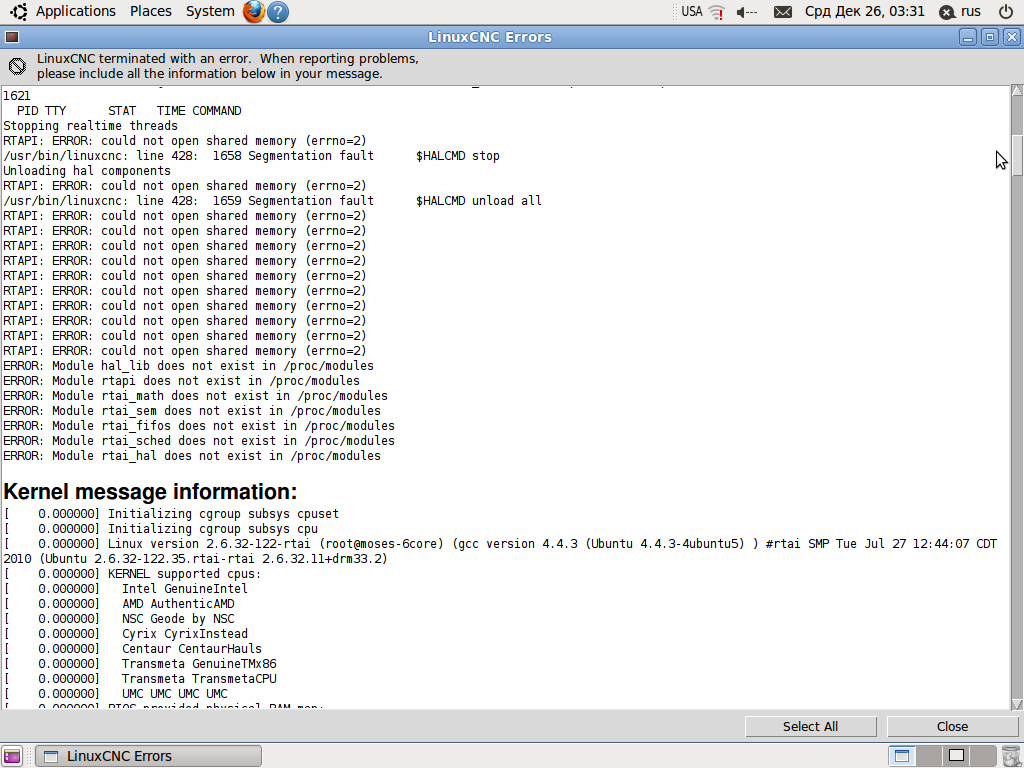

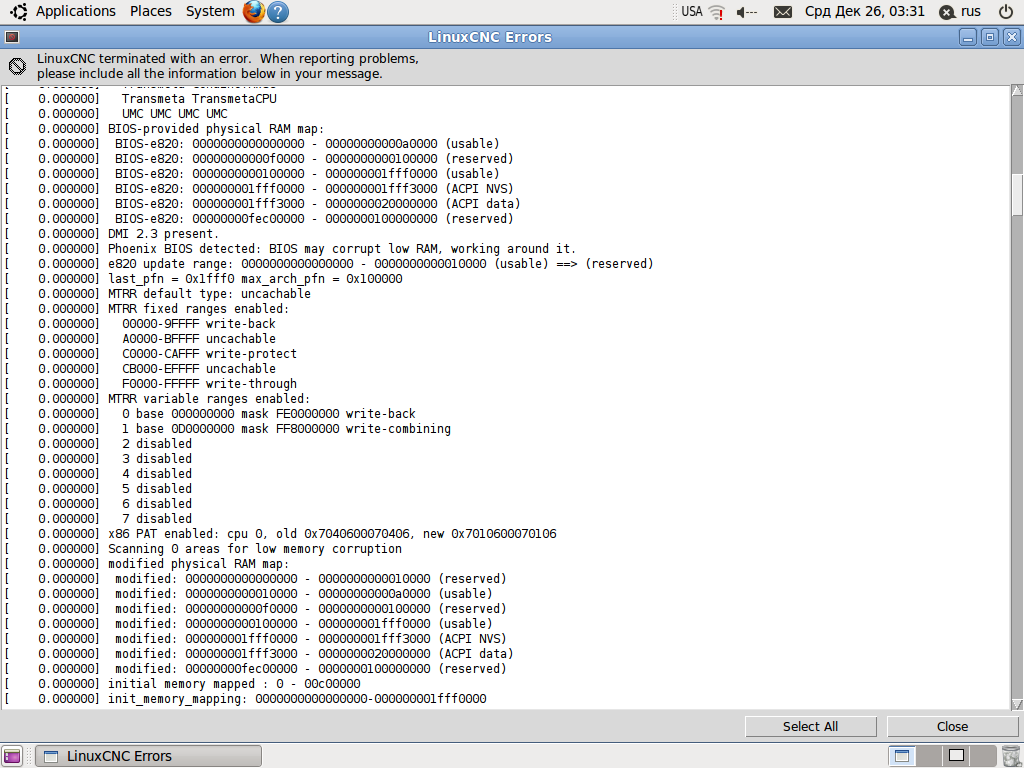

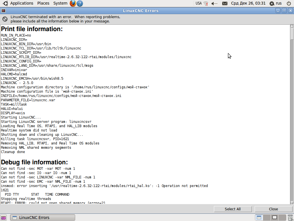

Ошибку скопируй целиком. Просто выдели текст и копировать/вставить.
На форуме лучше всего вставить в тэг
А что latency test при запуске говорит?

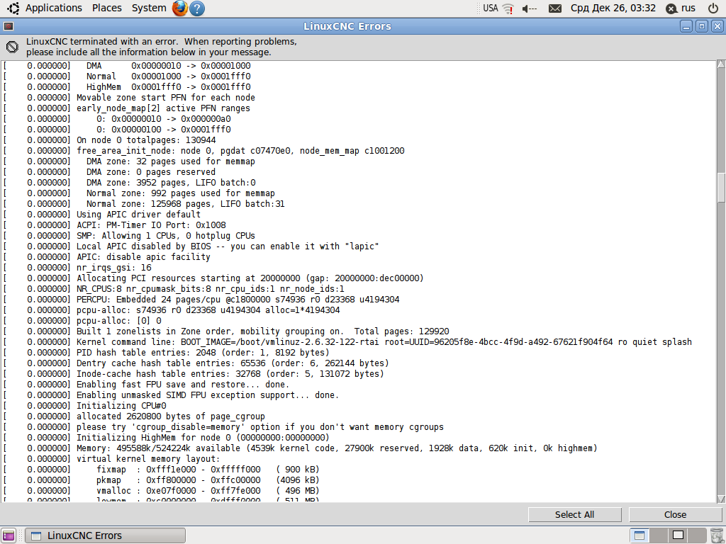

такое ощущение, что ядро без rtai загружено...

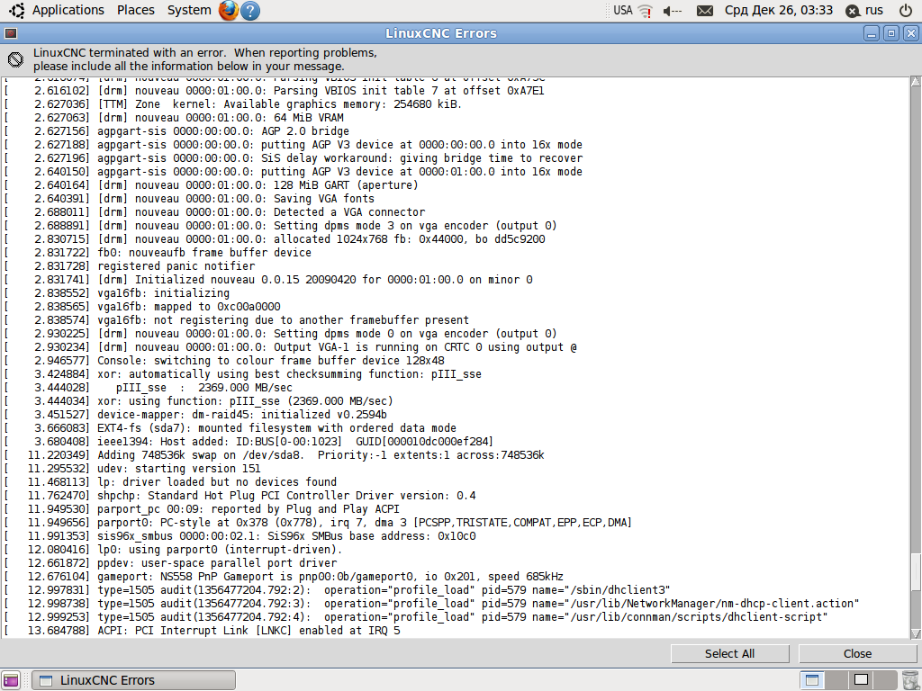

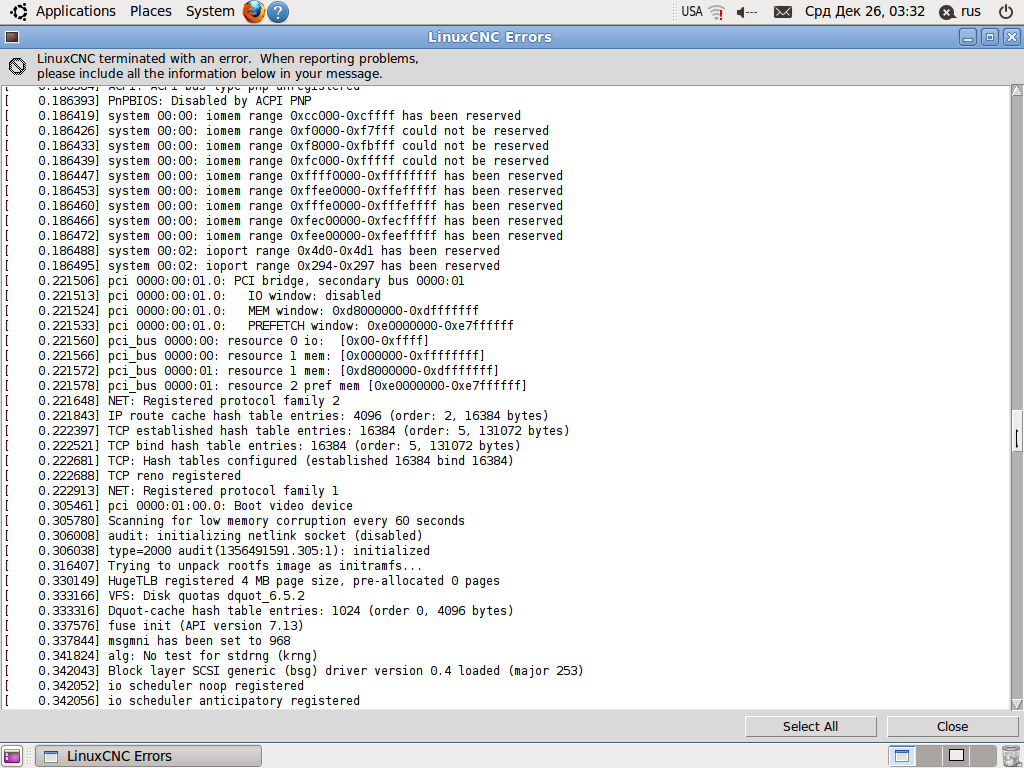

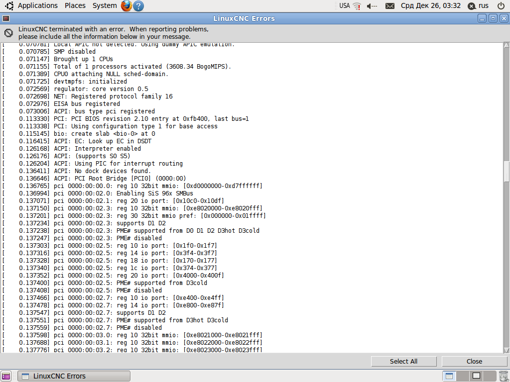

Сообщение rus »

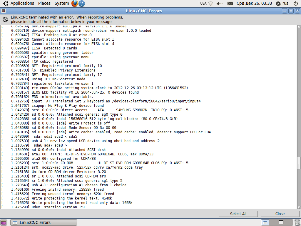

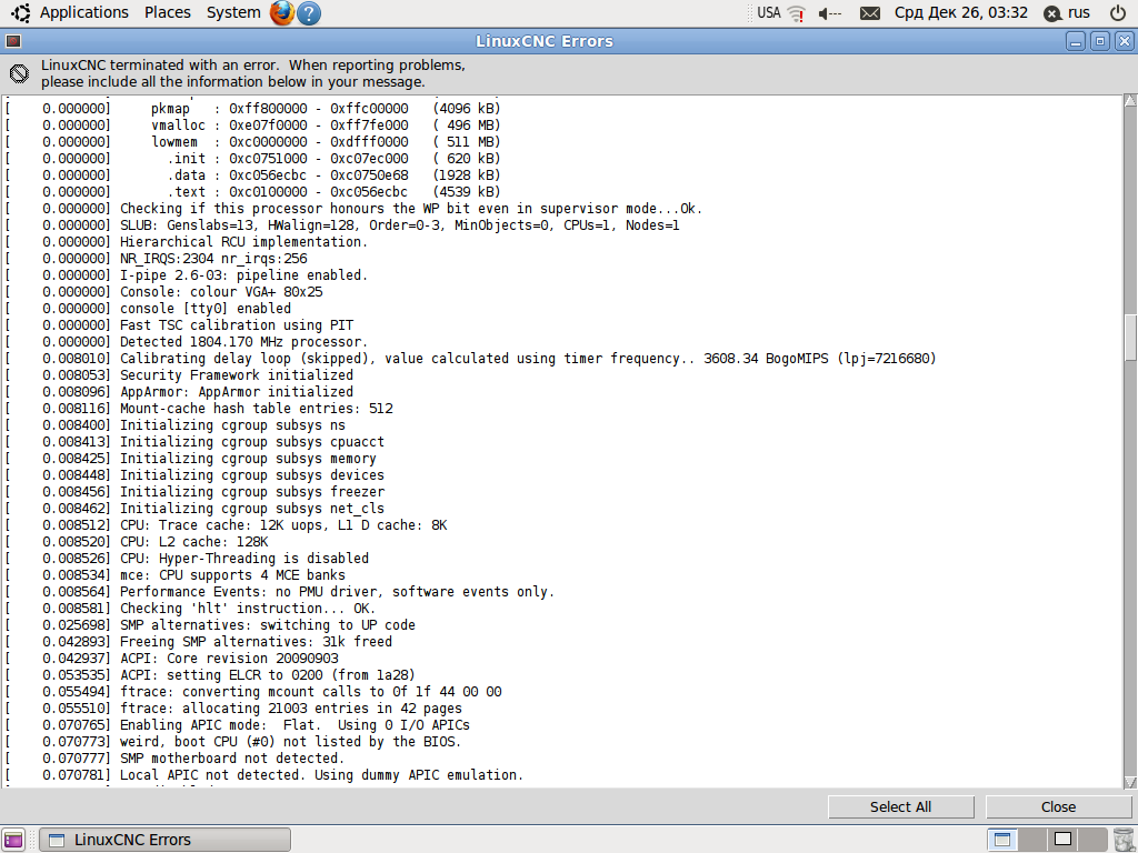

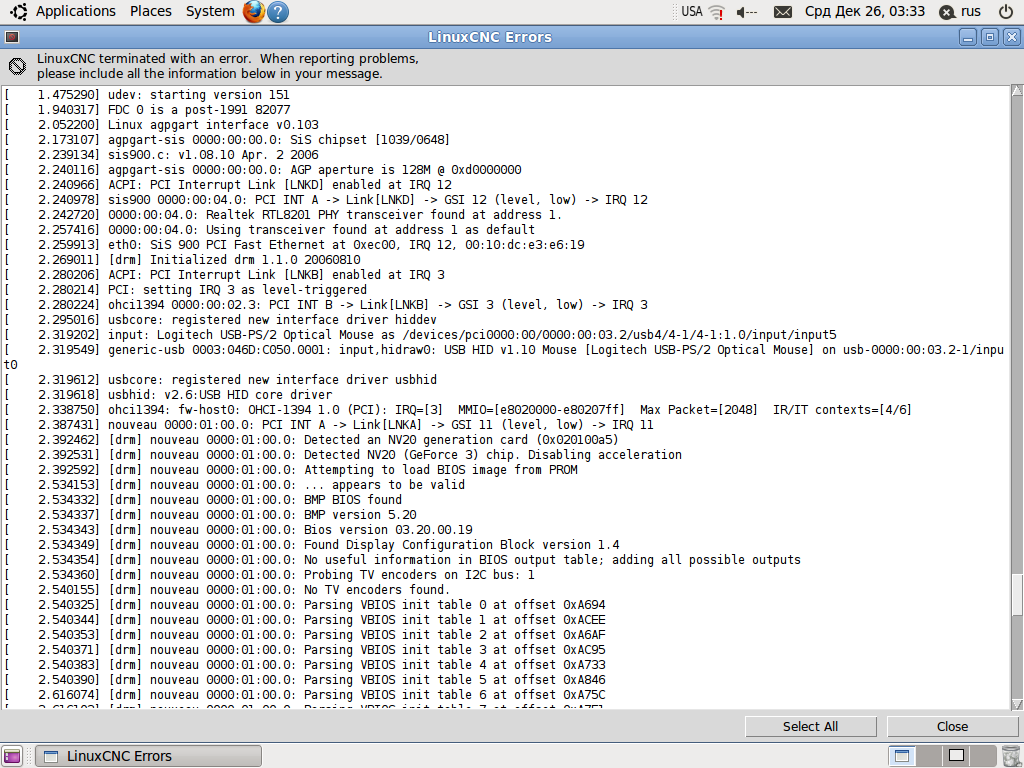

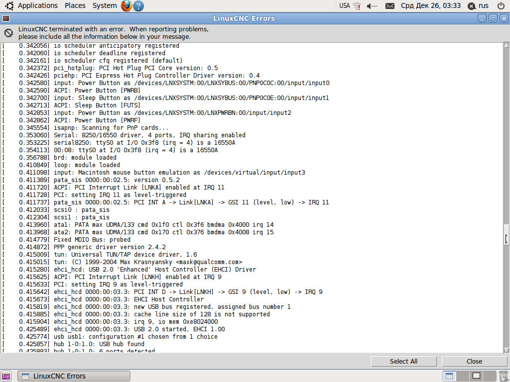

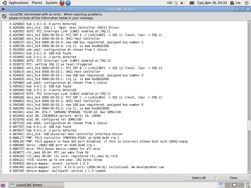

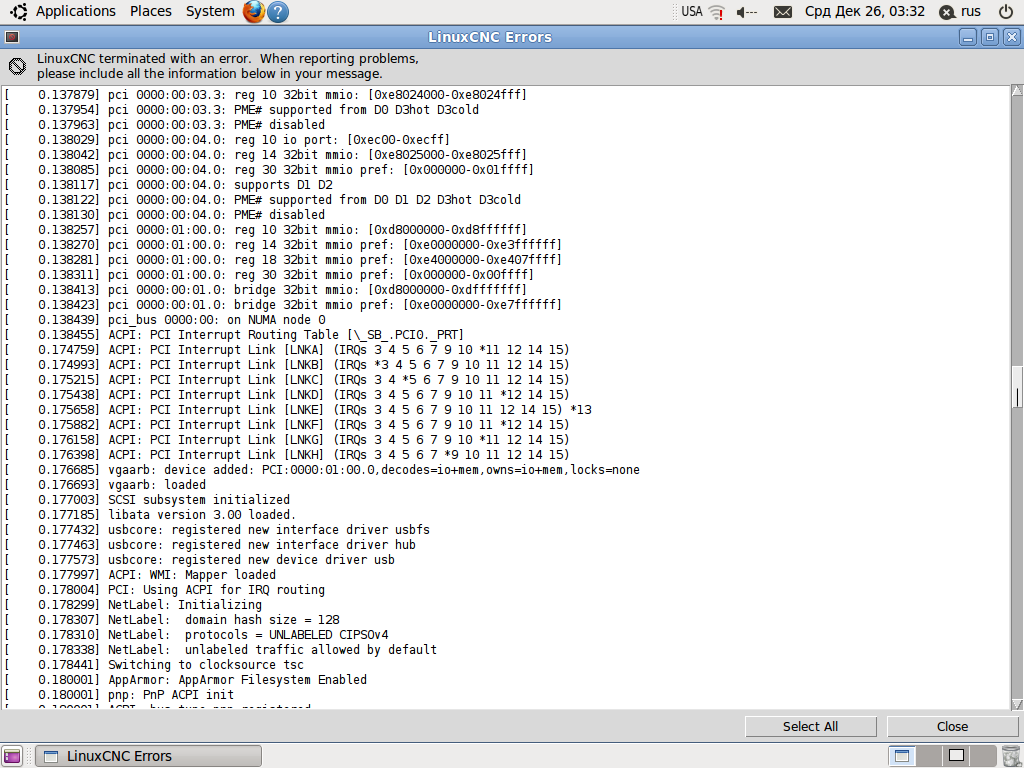

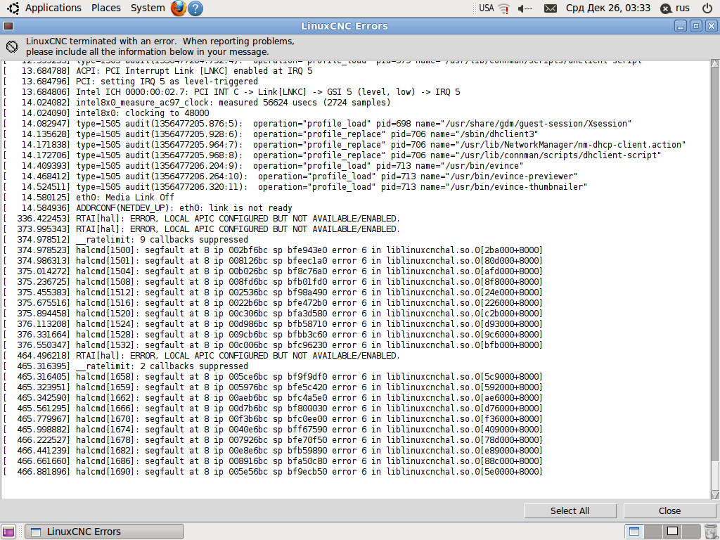

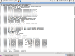

интересная весчь...я извеняюсь но скопировать не удалось.контрал -с- не работает где еще можно сделать ето в линоксе незнаю.установил на свое железо в виртуал бокс и латенси тест заработал.но доп.операционной системы не стали.разрешение екрана не изменил.команда sudo/media/cdrom/vboxlinuxadditions-x86 не работает.а на железе управляеммым станком даже латенси не запускается вообще.может действительно битый образ.но скачан целиком.693метра..при етом на виртуальной машине инет я не настраивал но он как то автоматически сам заработал.

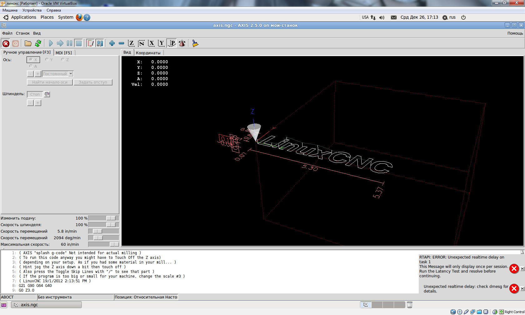

Если не работает ctrl+c можно попробовать ctrl+insert или правой кнопкой ткнуть.
Так это ты под виртуал боксом запускал?

нет.скрины с компа управляющего станком.там не работает ни латенси тест ни удается создать профиль снс.вернее ярлык есть но при его открытии выходит вот все выше перечмссленное.я уж сильно заморочился.3 системы переставил.все одинаково.может я в линоксе чегото не могу доустановить.или самостоятельно каккие скрипты запустить надо.но кнтрал-с ни правая кнопка на етой системе не работали.интереса ради залил на рабочее железо.на кур-ай5.на нем в основном работаю в 3д прогах.поставил на виртуал и латенси тест хотя бы заработал.в общем прога вела себя уже иначе.хотел установить доп.системы и выйти в полноекранный режим-нет пишет.не устанавливаются.я так думаю дайте мне ссылку на какую либо другую версию линокса-обязательно с снс.ради него то и надо.может с той расдачи повезет.на железе управляемом станком гиг памяти.проц селерон1.8ггрц.еще качал через утилиту вуби- но она по умолчанию тянет текущую версию.новую без емц.в общем танцй с бубном...

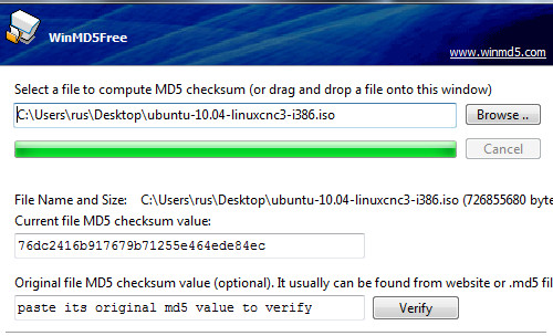

Вот адрес ссылки на правильный образ
http://linuxcnc.org/iso/ubuntu-10.04-linuxcnc3-i386.iso
Когда скачаешь проверь его MD5 сумму, должна быть 76dc2416b917679b71255e464ede84ec
http://www.winmd5.com/
http://support.microsoft.com/kb/841290
http://www.pc-tools.net/win32/md5sums/
После этого записываешь на хорошую болванку и устанавливаешь.

скачал.но результат тот же.та же ошибка и латенси тест не запускается.может нужно включать каки ето доп функции через f4 илиF5 к примеруустановка для производителей оборудования лил установка с драйверами
образ целый согластно утилите. (16859 просмотров) <a class='original' href='./download/file.php?id=10470&mode=view' target=_blank>Загрузить оригинал (77.44 КБ)</a>

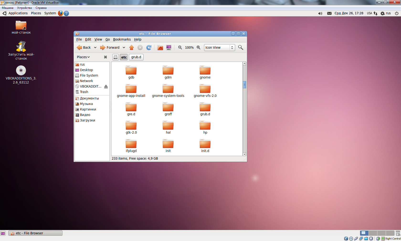

В файле /etc/default/grub есть строчка
GRUB_CMDLINE_LINUX_DEFAULT="quiet splash"
её надо изменить на
GRUB_CMDLINE_LINUX_DEFAULT="quiet splash lapic"
потом выполнить команду
sudo update-grub
и перезагрузить систему.

ребят,я уже с опухшим лицом и больного вида.если не затруднит укажите пошагово на скринах к примеру как ето сделать.я установил данный образ в виртуал бокс.потестировал.все работает-факт.но не знаю в какой дирректории и какую папку искать чтобы распаковать ето все на кмпе управляющем станком.что такое код-выделить все.развернуть.есть ли в линоксе как в винде опция найти файлы и папки..
на виртуал бокс стала. (16850 просмотров) <a class='original' href='./download/file.php?id=10473&mode=view' target=_blank>Загрузить оригинал (311.13 КБ)</a>
отыскал какуую-то похожую папку.. (16850 просмотров) <a class='original' href='./download/file.php?id=10474&mode=view' target=_blank>Загрузить оригинал (228.83 КБ)</a>
