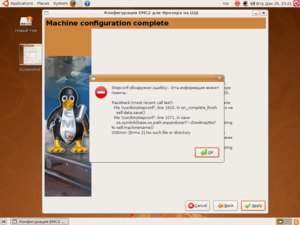

вот скрины.после бессононой ночи опять запустил станок с диска.все окей.установил-выдает ошибку при степ-конф.и если не сложно обьясните что означают цифры 5000 и 20000.настройки осей подводить под частоту 25000-рекомендуемую согласно инструкциии к драйверам-боюсь спалить чего то
ето собственно ошибка о которой пишет степ-конф.. (17002 просмотра) <a class='original' href='./download/file.php?id=10429&sid=051644ff4082fa6c452bf54ba9fbeab3&mode=view' target=_blank>Загрузить оригинал (303.92 КБ)</a>
сдесь не ясно что обозначают ети цифры.и сдесь ли выставлять частоту рекомендуемую для драйвера (17002 просмотра) <a class='original' href='./download/file.php?id=10430&sid=051644ff4082fa6c452bf54ba9fbeab3&mode=view' target=_blank>Загрузить оригинал (229.03 КБ)</a>

Re: Линукс не становится на систему, выдает ошибку
А почему ты установил 8.04, а не 10.04, она по новее будет...
rus писал(а):настройки осей подводить под частоту 25000-рекомендуемую согласно инструкциии к драйверам-боюсь спалить чего то
25000 кГц - это не та частота которая тебе нужна. Главное сделать правильные "обьясните что означают цифры 5000 и 20000". Это длина импульса шага импульса направления. Эти параметры зависят от контроллера, но обычно они такие. От этих параметров ничего не спалишь!
В linux можно делать скриншоты - клавиша PrtScr, справа от F12.
Stepconf говорит, что не может найти файл... но какой не видно.
Сделай скриншот всего экрана, чтобы виднее было. И попрробоуй поставить 10.04!

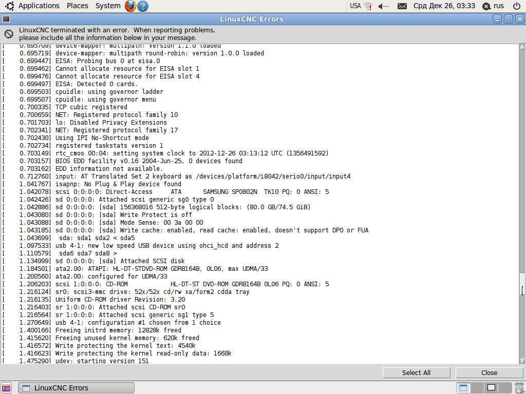

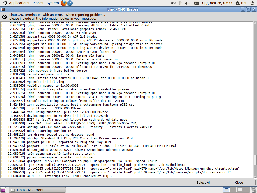

интересная весчь...я извеняюсь но скопировать не удалось.контрал -с- не работает где еще можно сделать ето в линоксе незнаю.установил на свое железо в виртуал бокс и латенси тест заработал.но доп.операционной системы не стали.разрешение екрана не изменил.команда sudo/media/cdrom/vboxlinuxadditions-x86 не работает.а на железе управляеммым станком даже латенси не запускается вообще.может действительно битый образ.но скачан целиком.693метра..при етом на виртуальной машине инет я не настраивал но он как то автоматически сам заработал.
Если не работает ctrl+c можно попробовать ctrl+insert или правой кнопкой ткнуть.

нет.скрины с компа управляющего станком.там не работает ни латенси тест ни удается создать профиль снс.вернее ярлык есть но при его открытии выходит вот все выше перечмссленное.я уж сильно заморочился.3 системы переставил.все одинаково.может я в линоксе чегото не могу доустановить.или самостоятельно каккие скрипты запустить надо.но кнтрал-с ни правая кнопка на етой системе не работали.интереса ради залил на рабочее железо.на кур-ай5.на нем в основном работаю в 3д прогах.поставил на виртуал и латенси тест хотя бы заработал.в общем прога вела себя уже иначе.хотел установить доп.системы и выйти в полноекранный режим-нет пишет.не устанавливаются.я так думаю дайте мне ссылку на какую либо другую версию линокса-обязательно с снс.ради него то и надо.может с той расдачи повезет.на железе управляемом станком гиг памяти.проц селерон1.8ггрц.еще качал через утилиту вуби- но она по умолчанию тянет текущую версию.новую без емц.в общем танцй с бубном...
Вот адрес ссылки на правильный образ
http://linuxcnc.org/iso/ubuntu-10.04-linuxcnc3-i386.iso
Когда скачаешь проверь его MD5 сумму, должна быть 76dc2416b917679b71255e464ede84ec

скачал.но результат тот же.та же ошибка и латенси тест не запускается.может нужно включать каки ето доп функции через f4 илиF5 к примеруустановка для производителей оборудования лил установка с драйверами
В файле /etc/default/grub есть строчка
GRUB_CMDLINE_LINUX_DEFAULT="quiet splash"
её надо изменить на
GRUB_CMDLINE_LINUX_DEFAULT="quiet splash lapic"
потом выполнить команду
sudo update-grub
и перезагрузить систему.
