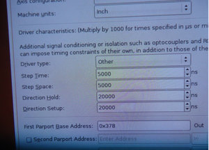

вот скрины.после бессононой ночи опять запустил станок с диска.все окей.установил-выдает ошибку при степ-конф.и если не сложно обьясните что означают цифры 5000 и 20000.настройки осей подводить под частоту 25000-рекомендуемую согласно инструкциии к драйверам-боюсь спалить чего то
ето собственно ошибка о которой пишет степ-конф.. (16967 просмотров) <a class='original' href='./download/file.php?id=10429&mode=view' target=_blank>Загрузить оригинал (303.92 КБ)</a>
сдесь не ясно что обозначают ети цифры.и сдесь ли выставлять частоту рекомендуемую для драйвера (16967 просмотров) <a class='original' href='./download/file.php?id=10430&mode=view' target=_blank>Загрузить оригинал (229.03 КБ)</a>

rus писал(а):настройки осей подводить под частоту 25000-рекомендуемую согласно инструкциии к драйверам-боюсь спалить чего то
25000 кГц - это не та частота которая тебе нужна. Главное сделать правильные "обьясните что означают цифры 5000 и 20000". Это длина импульса шага импульса направления. Эти параметры зависят от контроллера, но обычно они такие. От этих параметров ничего не спалишь!
В linux можно делать скриншоты - клавиша PrtScr, справа от F12.
Stepconf говорит, что не может найти файл... но какой не видно.
Сделай скриншот всего экрана, чтобы виднее было. И попрробоуй поставить 10.04!

На первых экранах выбери не дюймы, а мм. Потом проще будет.
Сделай еще раз скриншот с настройками оси. Или пришли свой hal и ini файлы.
ЗЫ честно говоря, не знаю почему в 8.04 ругается, может ему руские символы не нравятся, а может у тебя desctop называется как Рабочий стол. Но это старая версия, с ней даже разбираться не охота.
ЗЫЫ в 10.04 ошибка при тесте оси скорее из-за того, что несколько не правильно настроенны пины вывода, но на это можно и забить и обойтись без теста.
ЗЫЫЫ ты latency test запускал?
