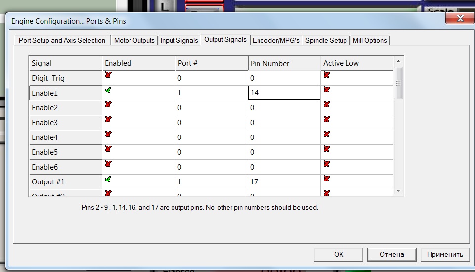

Буду признателен конструктивному ответу:
Как на данной плате задействовать все оси, и функцию включения шпинделя?
Джампер, включающий реле запуска шпинделя, стоит на 17 пине, на нём же ось B. Я так понимаю - либо запуск шпинделя, либо 5-я ось???

Именно так, либо 5 осей либо 4 оси + управление шпинделем. В принципе если сигнал enable не используется можно попробовать его в качестве dir на оси B использовать, тогда будет все доступно.
У вас ведь задействовано и 1 и 17 пины на управление шпинделем?

Первый пин свободен. Я так понимаю, он нужен для управления скоростью шпинделя, а мне эта функция без надобности. Обрадуйте, могу ли я перекинуть провод из 17 пина на P1-PWM, переназначив в Motor Outputs Dir Pin# с 17 на 1 ?

Второй вариант - отказаться от сигнала enable. Освободится P14 ENA. В Outputs Signals его отключить и посадить ось В на 14 ногу.
Я так мыслю, не уверен, что прав. Может кто разбирается и поможет, чтобы я не тыкал провода и ничего не спалил. (С опаской отношусь к ответам "можно попробовать". Попробовать я и сам могу, без консультаций, на свой страх и риск. Хотелось бы получить точный ответ людей разбирающихся.)

Всё сделал, работает. Выкладываю настройки, может кому пригодится.
Регулировку скорости вращения шпинделя из под Mach3 не устанавливал, т.к. мне эта функция не нужна.
