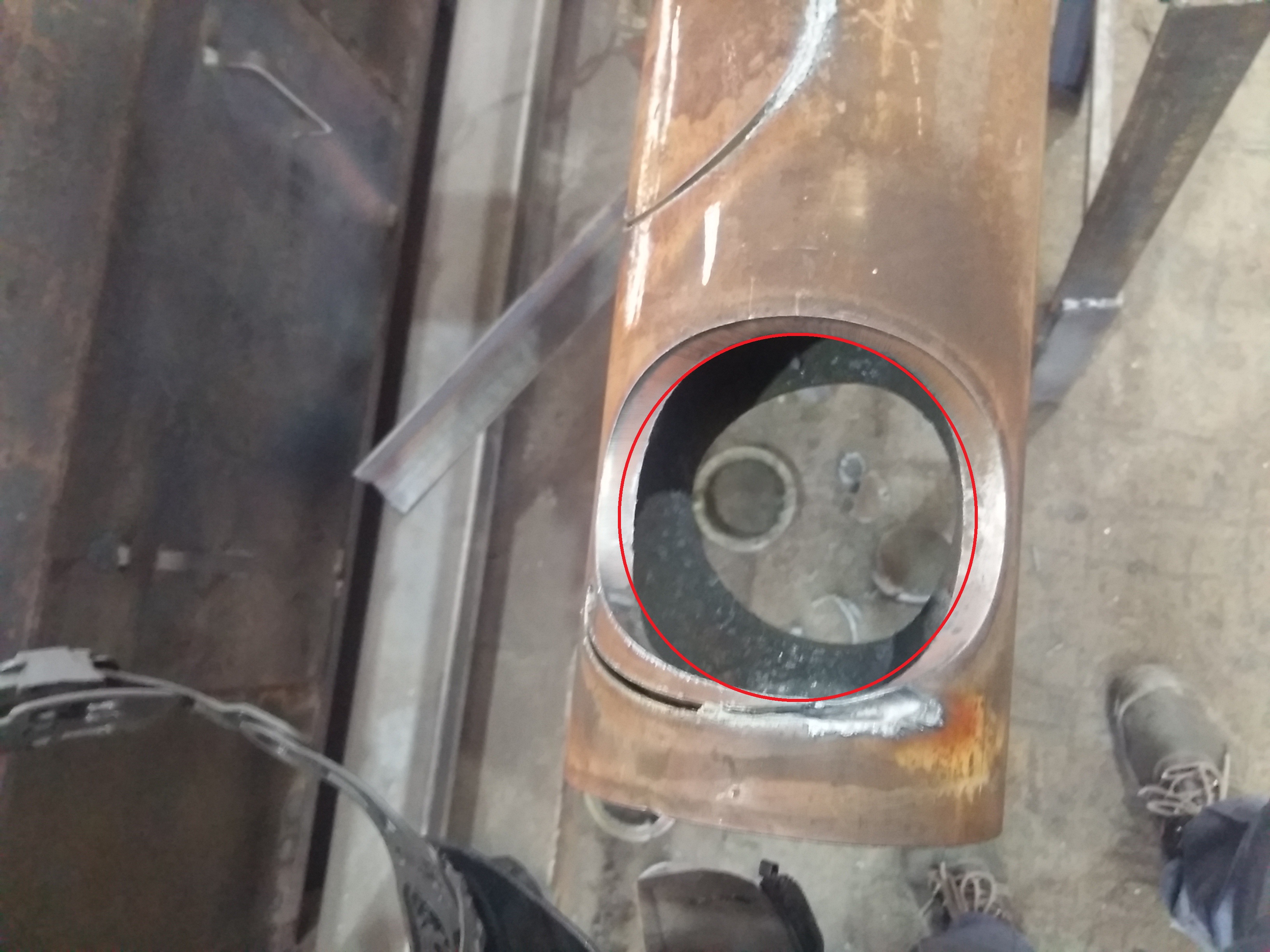

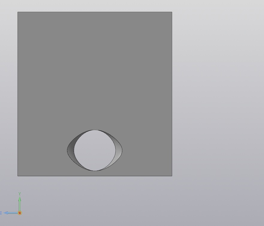

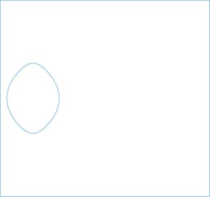

Нужно чтобы по внутренней поверхности трубы был круг после плазменной резки. Вот тут:
Отверстие 1.jpg (3996 просмотров) <a class='original' href='./download/file.php?id=158756&mode=view' target=_blank>Загрузить оригинал (1.39 МБ)</a>
Но как нарисовать в компасе отверстие, "вырезанное плазмой" а не "просверленное" не могу разобраться.
Соответственно при наложении на реальную трубу этой развертки круг у меня не получается.

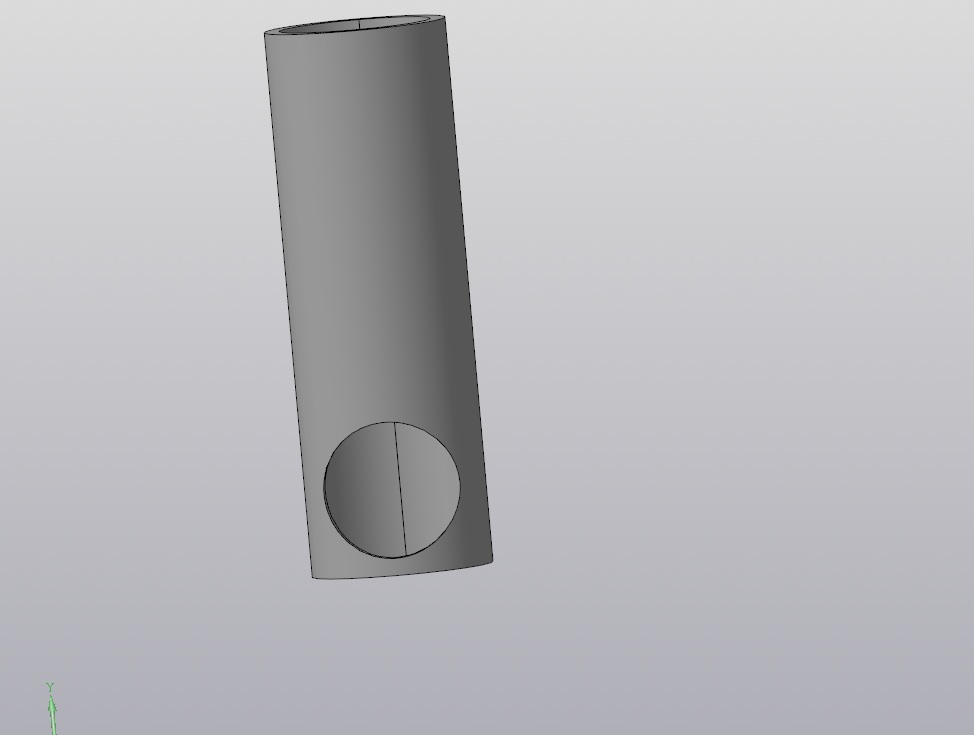

Вот что делаю:
Труба:
Труба 1.jpg (3996 просмотров) <a class='original' href='./download/file.php?id=158757&mode=view' target=_blank>Загрузить оригинал (38.61 КБ)</a>

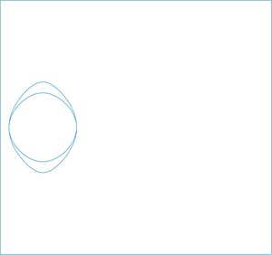

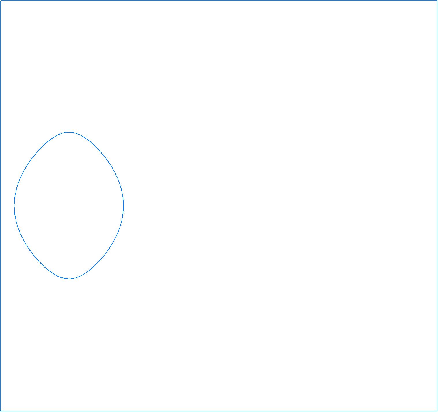

Развернул:
Труба 3.jpg (3996 просмотров) <a class='original' href='./download/file.php?id=158758&mode=view' target=_blank>Загрузить оригинал (30.87 КБ)</a>

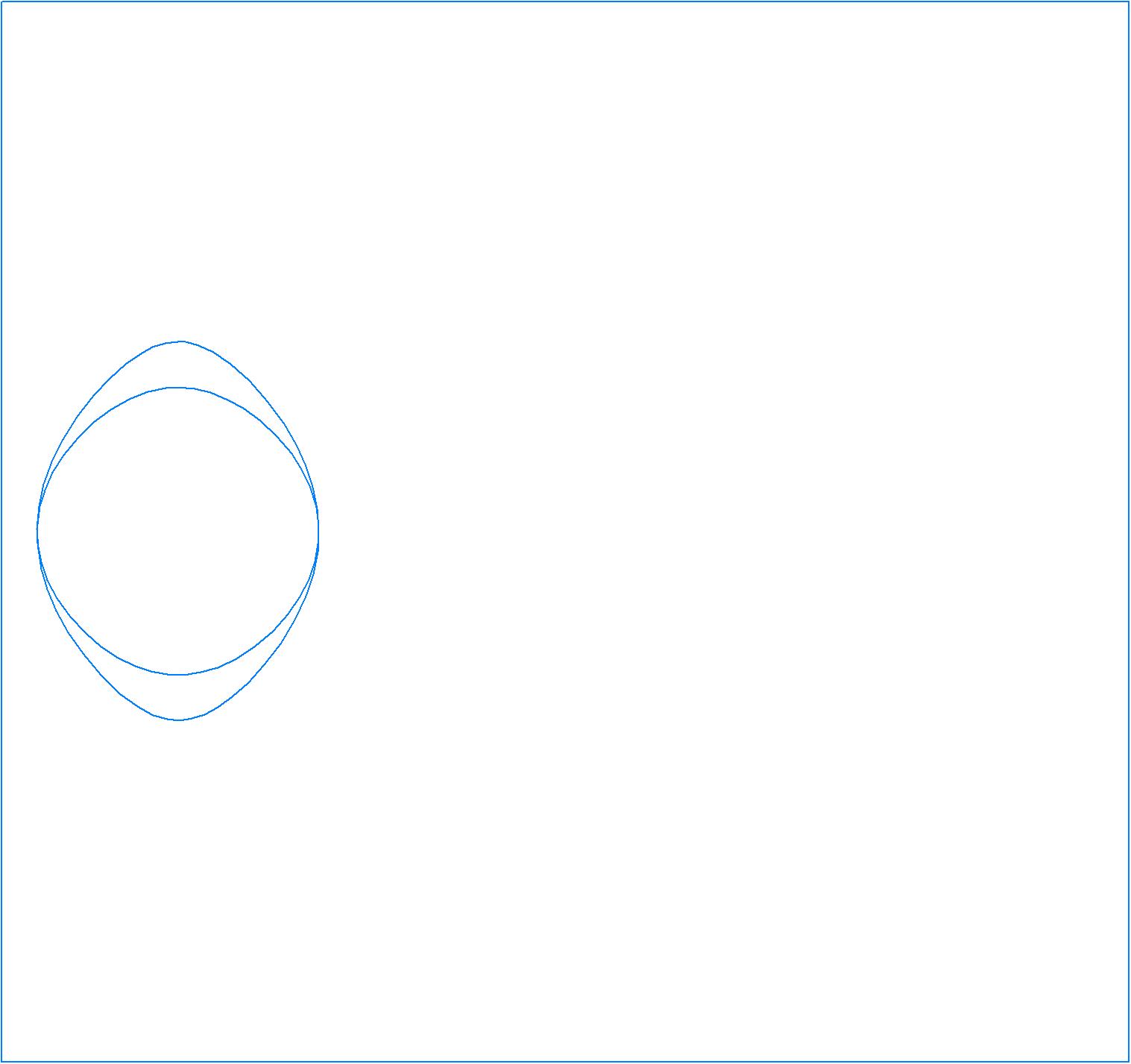

Чертеж:
Развертка.jpg (3996 просмотров) <a class='original' href='./download/file.php?id=158760&mode=view' target=_blank>Загрузить оригинал (65.25 КБ)</a>

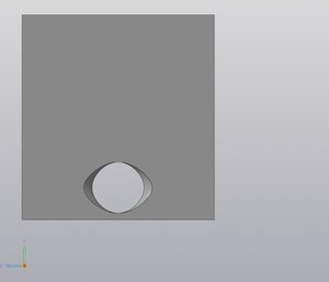

Убираю грань фаски:
Развертка 2.jpg (3996 просмотров) <a class='original' href='./download/file.php?id=158759&mode=view' target=_blank>Загрузить оригинал (60.15 КБ)</a>
Но соответственно развертка не дает круглого отверстия, так как эта развертка на внутренней поверхности трубы. А при вырезке она "накладывается" на внешнюю.
Построение отверстия, с последующей разверткой, следует производить иначе. Только вот как делается это "иначе" я никак не могу понять.
maxx2000orel писал(а):потому как резак всегда перпендикулярен обрабатываемой поверхности в любой точке траектории.
Каким инструментом такой рез можно изобразить в компасе? Либо может есть другая программа, которая делает такие построения проще?
Я конечно понимаю, что это форум не о 3Д моделировании и работе в соответствующих программах. Но мне просто уже эти развертки скоро сниться начнут..

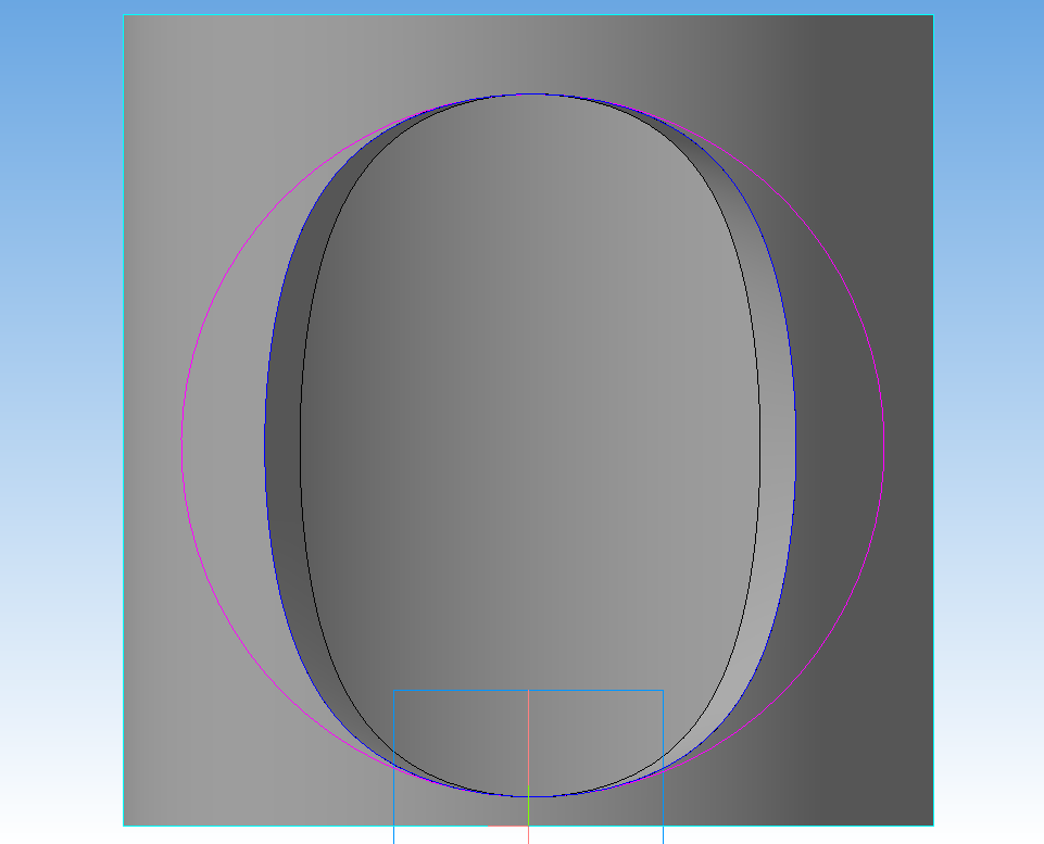

Так чтоли?
123.png (3989 просмотров) <a class='original' href='./download/file.php?id=158761&mode=view' target=_blank>Загрузить оригинал (119.67 КБ)</a>
Проекция круга на цилиндр всегда будет элипс.
Если да то второй видеоролик штудируй и вот моделька с таким построенем

maxx2000orel писал(а):Так чтоли?
Второй ролик проштудировал еще вчера.))) И проекционные кривые тоже так располагал. Но внутри трубы на Вашей модели так же как и у меня - овал а не круг (хоть и образован он проецированием круга на поверхность) ))))
maxx2000orel
Сообщения: 357
Репутация: 94
Re: Проблема с плазменным труборезом
Сообщение maxx2000orel »
maxx2000orel писал(а):Проекция круга на цилиндр всегда будет элипс.
в данном случае овал.
Все возможные варианты решения даны на первой странице
