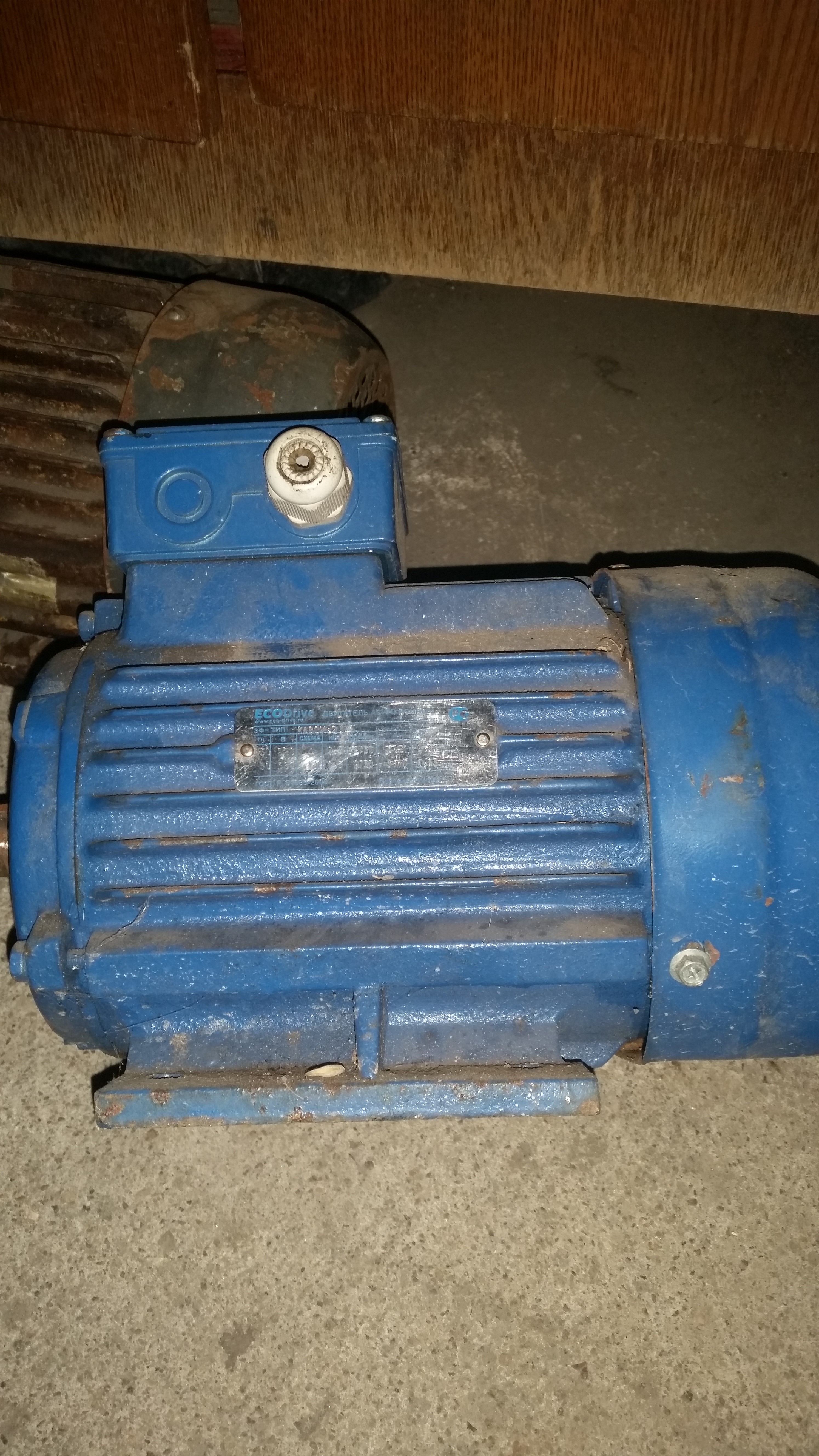

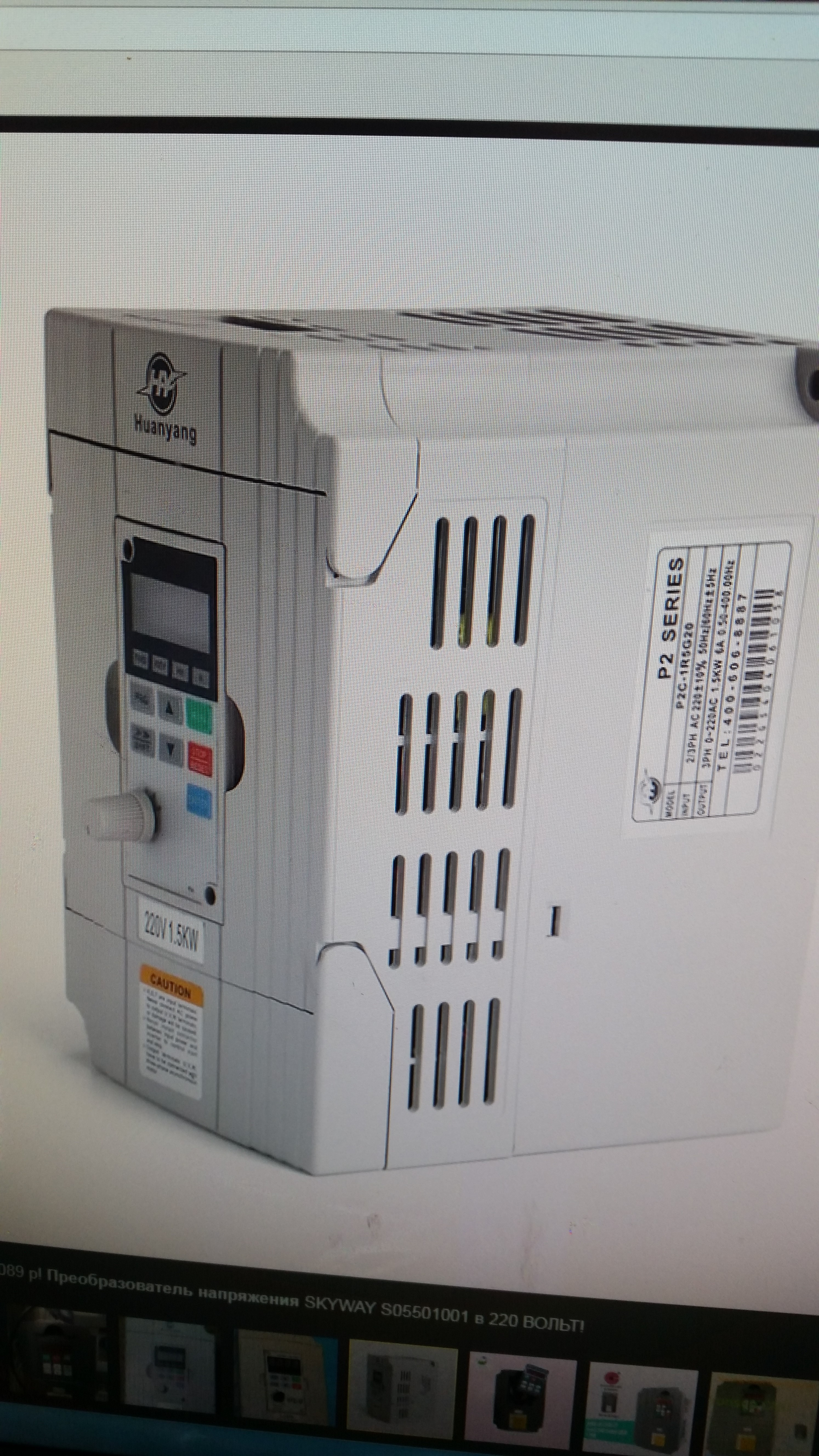

Нужна помощь в подключении частотника Huanyng P2A к эл. двигателю. Даже не знаю с чего начать подключение. Двигатель будет использоваться на токарном станке по дереву. Первый двигатель был 1500 оборотов через конденсаторы запускался. Но прогресс не стоит на месте,и насмотревшись видео про запуск двигателя с помощью частотников решился на покупку. Ну конечно не учёл что настроить будет проблемно, по крайней мере для меня. Так как старый двигатель был без шильдика и из характеристик знаю только что он 1.5квт и 1500 оборотов. Нашёл с шильдиком на 3000 оборотов. Нужна настройка для этого двигателя, и если можно как и какие кнопки поставить выносные для запуска и остановки, и для регулировки оборотов.

Нужно подключить обмотки двигателя в треугольник для работы на межфазном напряжении 220в, которое этот частотник выдаёт. Буду дома, посмотрю мануал и по параметрам подскажу какие настройки заменить, т.к. данный частотное идет с завода настроенный на 400гц для подключения к шпинделю.

Спасибо что не отказываешь в помощи. Я когда у китайца покупал частотник я ему фотки шильдика тоже отправлял. он написал что к этому двигателю он подойдёт.Обмотки на двигателе я уже соединил в треугольник. Можно ли частотник настраивать без подключения к двигателю,и какое управление выбрать лучше?

Частотник нужно настраивать обязательно без двигателя. Способ управления скалярный. Нужно везде в настройках частоты где стоит 400 гц, заменить на 50 гц. И можно попробовать запустить с двигателем. Проделай эту работу, если все Ок, то будем двигаться дальше )))

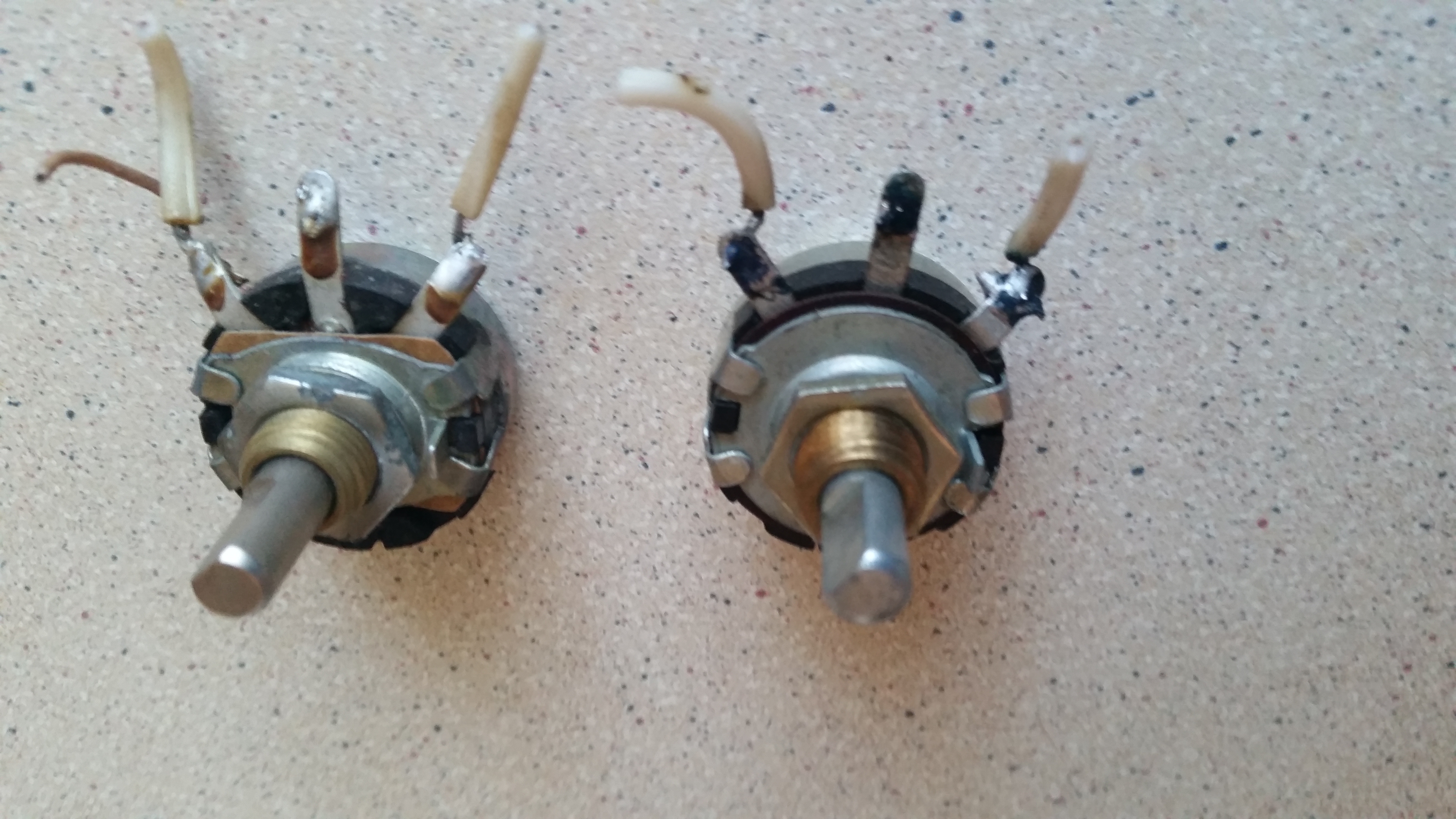

Скажите пож. Подойдет ли такой резистор к моему частотнику?

Резистор опробовал, работает. А кнопки всётаки нужны с фиксацией. Без фиксации нужно держать нажатой, отпустил и останавливается двигатель.
