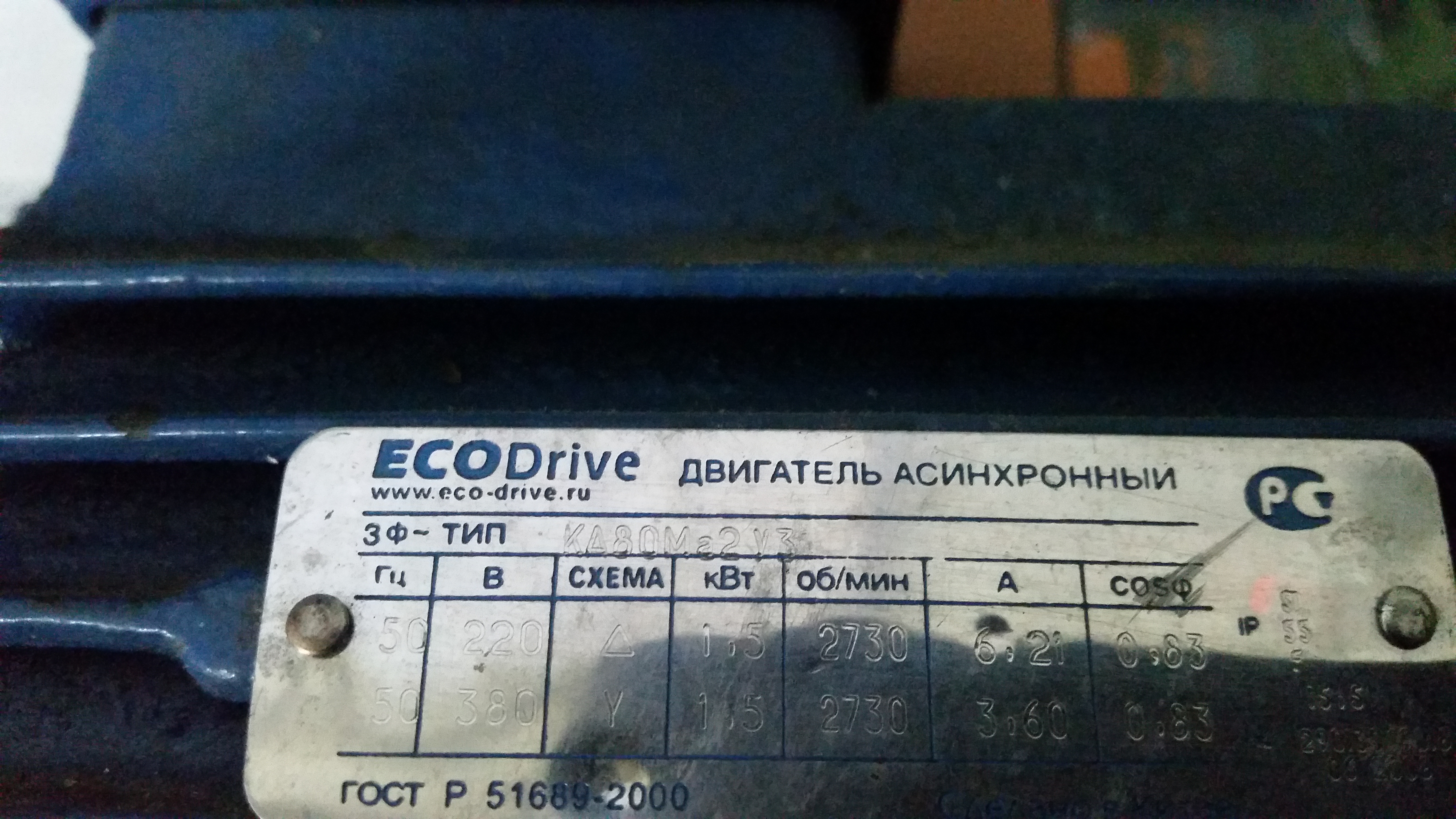

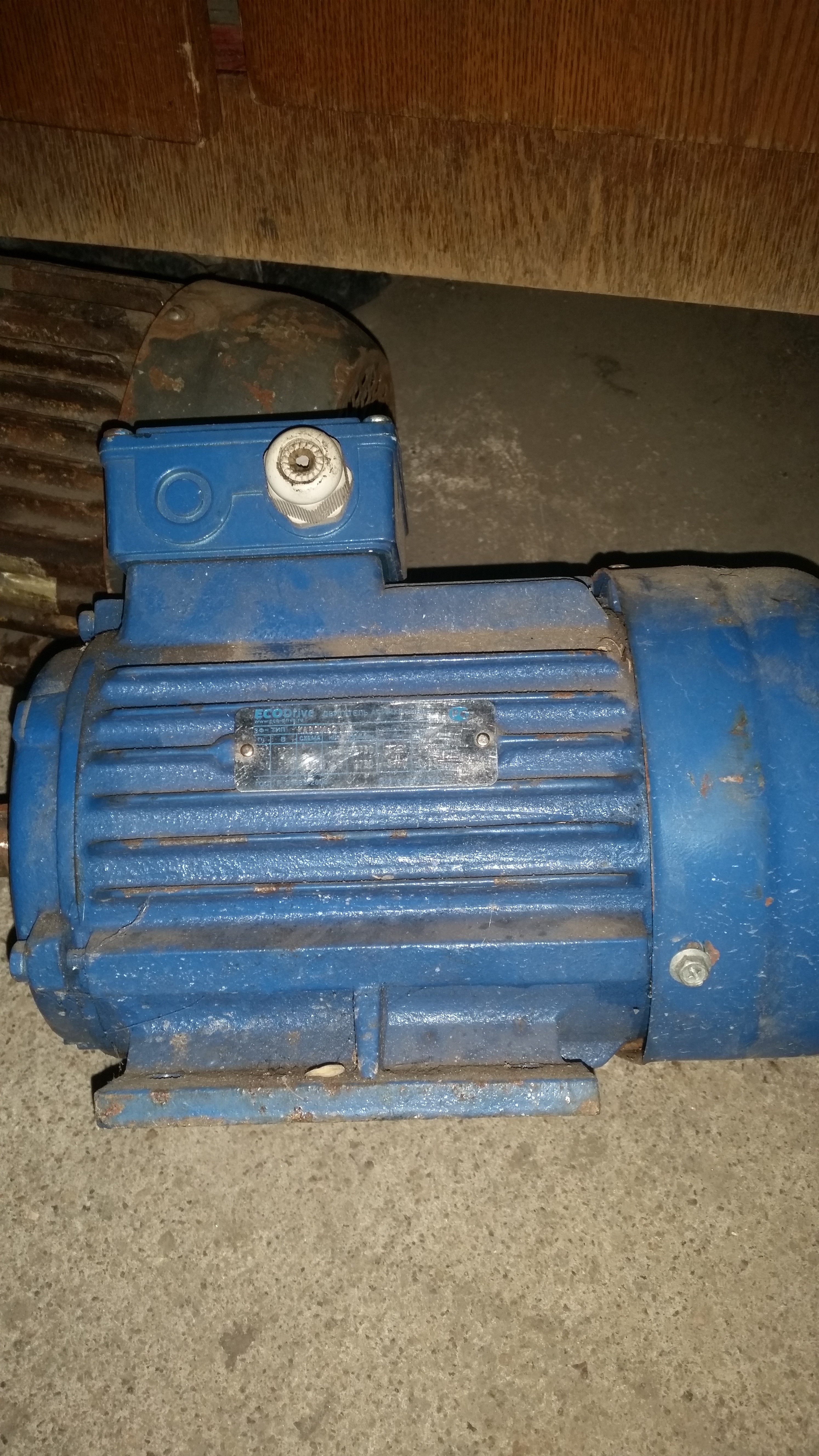

Нужна помощь в подключении частотника Huanyng P2A к эл. двигателю. Даже не знаю с чего начать подключение. Двигатель будет использоваться на токарном станке по дереву. Первый двигатель был 1500 оборотов через конденсаторы запускался. Но прогресс не стоит на месте,и насмотревшись видео про запуск двигателя с помощью частотников решился на покупку. Ну конечно не учёл что настроить будет проблемно, по крайней мере для меня. Так как старый двигатель был без шильдика и из характеристик знаю только что он 1.5квт и 1500 оборотов. Нашёл с шильдиком на 3000 оборотов. Нужна настройка для этого двигателя, и если можно как и какие кнопки поставить выносные для запуска и остановки, и для регулировки оборотов.

Нужно подключить обмотки двигателя в треугольник для работы на межфазном напряжении 220в, которое этот частотник выдаёт. Буду дома, посмотрю мануал и по параметрам подскажу какие настройки заменить, т.к. данный частотное идет с завода настроенный на 400гц для подключения к шпинделю.

Спасибо что не отказываешь в помощи. Я когда у китайца покупал частотник я ему фотки шильдика тоже отправлял. он написал что к этому двигателю он подойдёт.Обмотки на двигателе я уже соединил в треугольник. Можно ли частотник настраивать без подключения к двигателю,и какое управление выбрать лучше?

Частотник нужно настраивать обязательно без двигателя. Способ управления скалярный. Нужно везде в настройках частоты где стоит 400 гц, заменить на 50 гц. И можно попробовать запустить с двигателем. Проделай эту работу, если все Ок, то будем двигаться дальше )))

Николай я изменил частоту, где было 400 поставил 50.если все пункты нашёл. Частотник дома находится а мотор на работе дома негде проверять его,завтра подключу. У нас с тобой ещё часовая разница в 6 часов. Я с Амурской области.Завтра отпишусь что получилось.

Да всё попробовал сегодня запустить мотор. Запустился нормально.

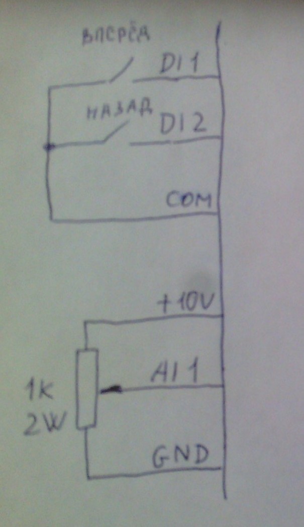

Для того чтобы управлять дистанционно, нужно подключить кнопки управления (Вперед - Назад), переменный резистор для регулировки частоты вращения согласно схемы на рисунке.
Выставить параметры :
F0.02 - 1 (для того чтобы по уровню напряжения на входе АI1 задавал частоту вращения)
F0.04 - 1 (задаем управление Пуск Вперед и Пуск Назад с Терминального клеммника. Т.е. с контактов DI1 и DI2 )
F1.00 - 1 (для того чтобы по сигналу на входе DI1 выполнял команду Пуск Вперед)
F1.01 - 2 (для того чтобы по сигналу на входе DI2 выполнял команду Пуск Назад)
Нужно будет задать параметры мотора. Берем данные с шильдика мотора.
b0.01 - 1.5 ( Мощность мотора)
b0.03 - 6.21 ( Номинальный ток мотора )
b0.04 - 50 ( Частота )
b0.05 - 2730 (об мин. будет на табло показывать заданную частоту вращения )

Для токарного станка инвертор можно попробовать переключить в векторный режим. Будет держать постоянный момент не зависимо от нагрузки.

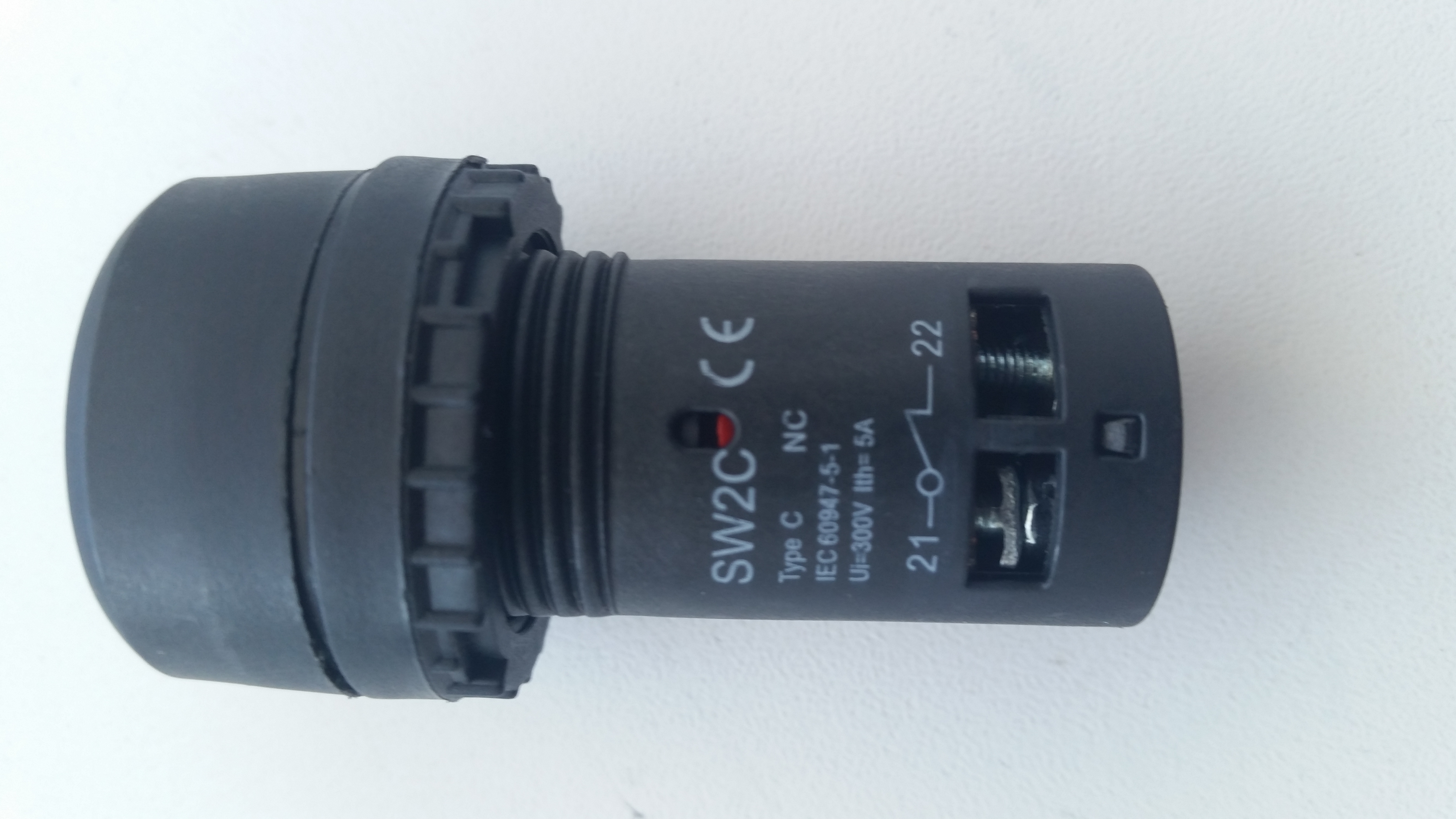

А кнопки с фиксацией нужны или без фиксации? Такого плана, это без фиксации. И на какие клеммы цеплять?

Svoi писал(а):А кнопки с фиксацией нужны или без фиксации? Такого плана, это без фиксации. И на какие клеммы цеплять?
Кнопки без фиксации, схема подключения есть на стр. 8 в инструкции - тыц

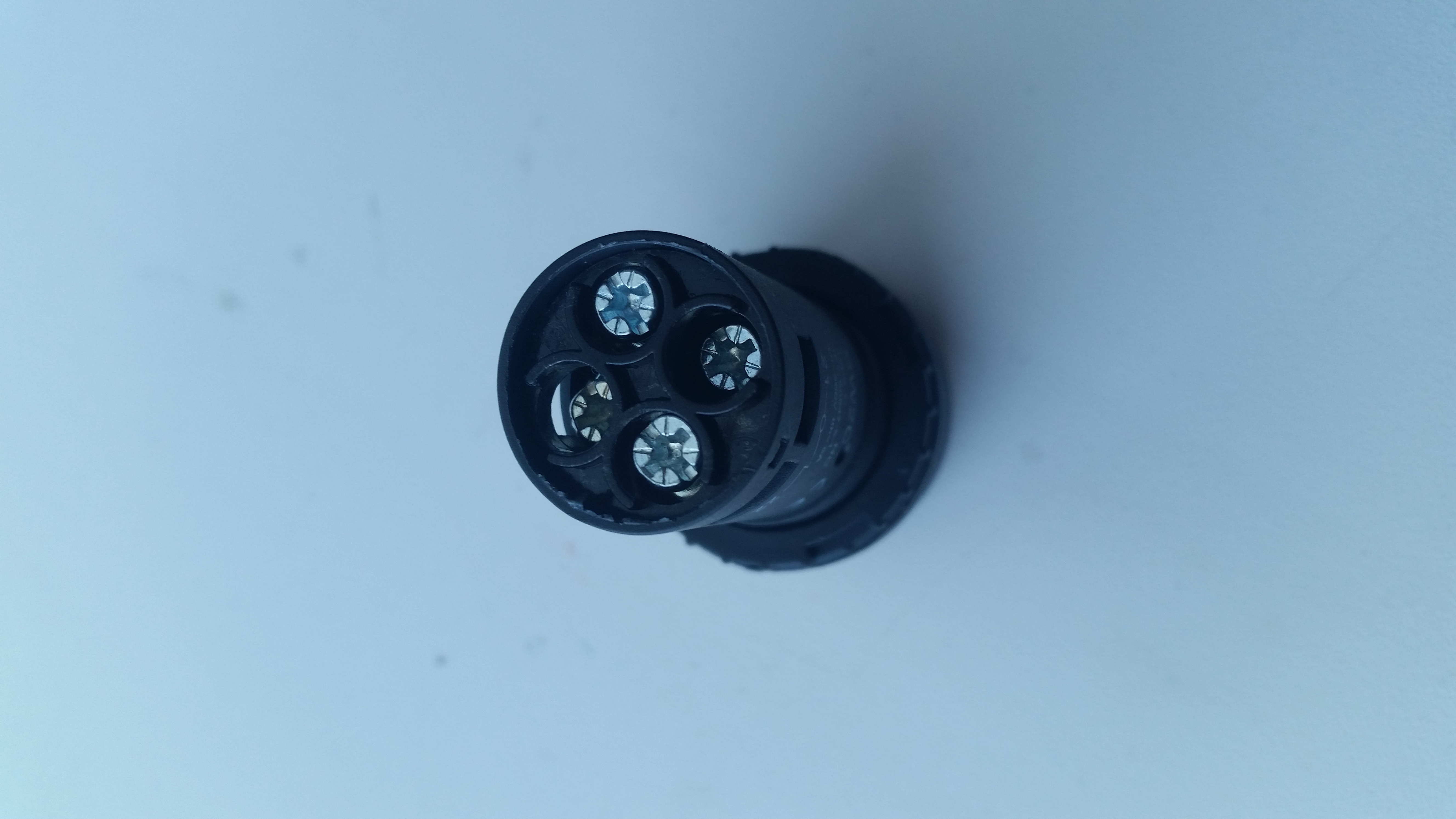

Я имел ввиду клеммы кнопки их там 4 штуки.

13-14

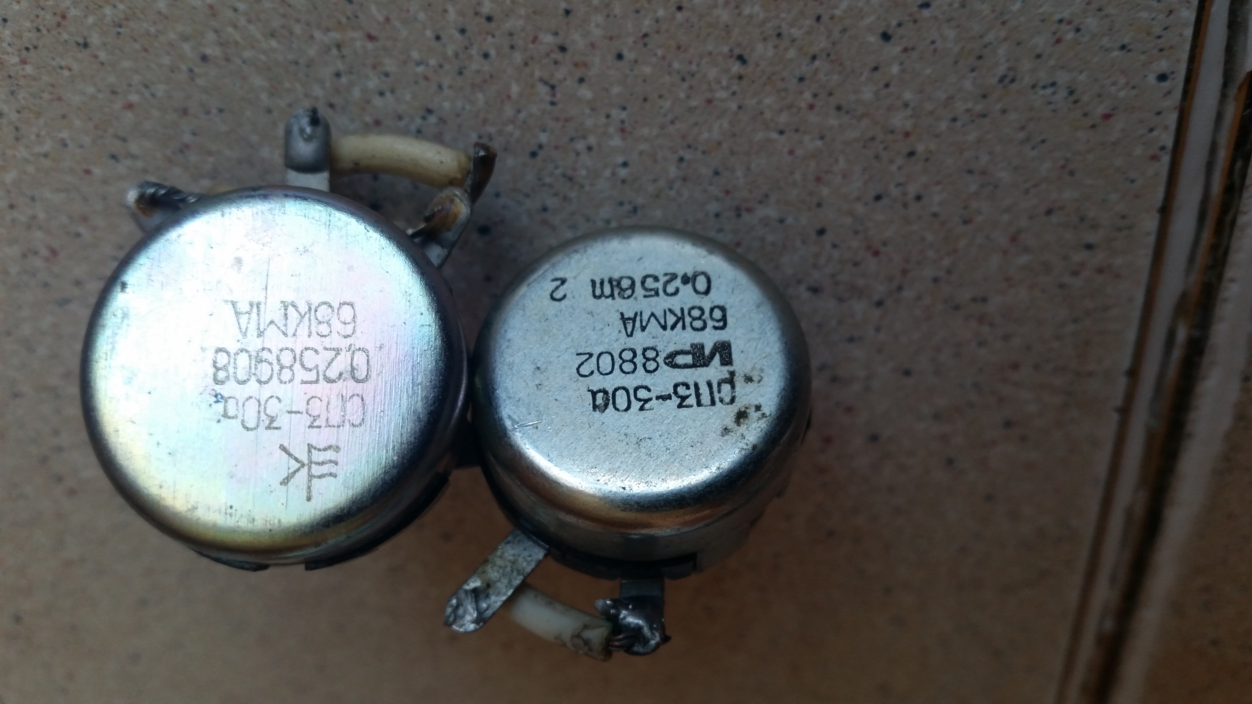

Скажите пож. Подойдет ли такой резистор к моему частотнику?

Резистор опробовал, работает. А кнопки всётаки нужны с фиксацией. Без фиксации нужно держать нажатой, отпустил и останавливается двигатель.
