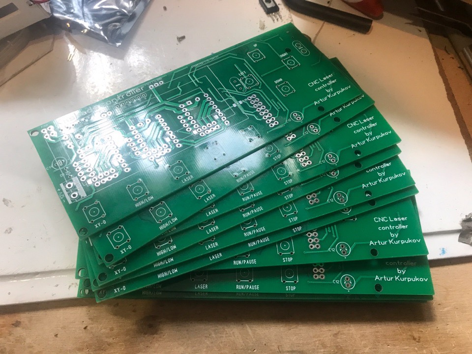

Настоящее имя: Магомед
Сообщение maga_ges »
Приехали платы с Китая, собрал одну, работает нормально. Если кому нужно продам платы заводского качества за символические 150₽ плюс доставка. Все номиналы элементов подписаны прямо на плате.
https://vk.com/club155594360?z=video-15 ... 94360_1283
kT6EiCIlMjc.jpg (4630 просмотров) <a class='original' href='./download/file.php?id=158109&mode=view' target=_blank>Загрузить оригинал (170.04 КБ)</a>
l4Z4qLeAl3A.jpg (4630 просмотров) <a class='original' href='./download/file.php?id=158110&mode=view' target=_blank>Загрузить оригинал (172.55 КБ)</a>
bmHwwJsLUZo.jpg (4630 просмотров) <a class='original' href='./download/file.php?id=158111&mode=view' target=_blank>Загрузить оригинал (213.71 КБ)</a>
8JBiNIVskEo.jpg (4630 просмотров) <a class='original' href='./download/file.php?id=158112&mode=view' target=_blank>Загрузить оригинал (150.93 КБ)</a>

Сообщение Uda4LIVEc »
maga_ges писал(а):Все номиналы элементов подписаны прямо на плате.
я бы купил, но если бы nano можно было подключить, атмегу где мне взять? со сгоревшей может выпаять?
maga_ges
Сообщения: 95
Зарегистрирован: 02 июн 2017, 02:01
Репутация: 20
Я для первого варианта контроллера тоже выпаял атмегу с nano
С наной как то громоздко выглядит контроллер, пытался минимизировать размеры, не получилось как у Артура.
