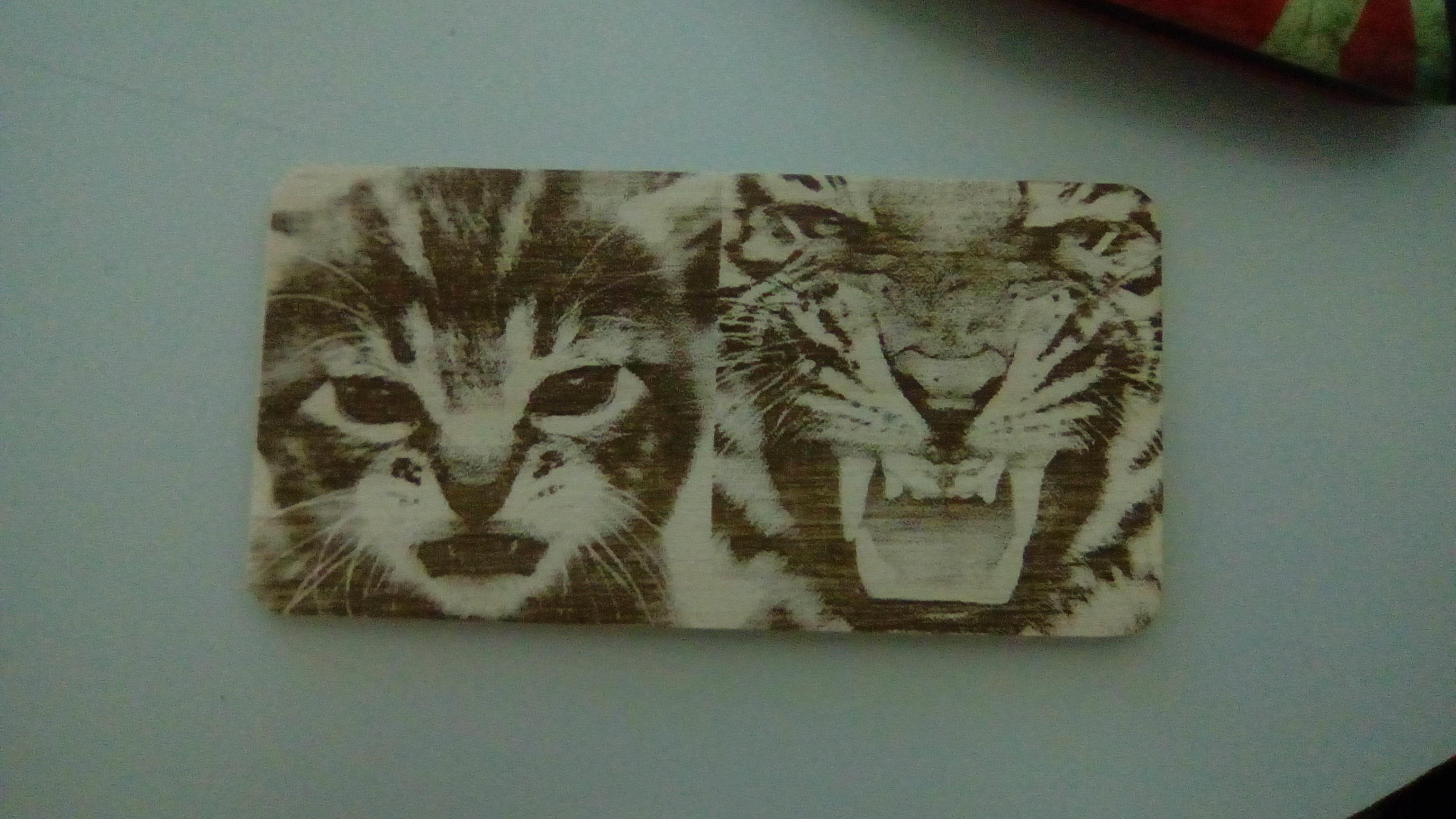

Разобрался, все работает как надо :)

Uda4LIVEc писал(а):Разобрался, все работает как надо
Это лазером?

maga_ges писал(а):Это лазером?
Лазером 2.5вт, час с небольшим 135х85мм, фанера 4 сорт, не шлифованная, да и я не шкурил ее.

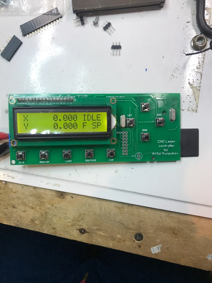

Приехали платы с Китая, собрал одну, работает нормально. Если кому нужно продам платы заводского качества за символические 150₽ плюс доставка. Все номиналы элементов подписаны прямо на плате.

maga_ges писал(а):Все номиналы элементов подписаны прямо на плате.
я бы купил, но если бы nano можно было подключить, атмегу где мне взять? со сгоревшей может выпаять?

Я для первого варианта контроллера тоже выпаял атмегу с nano

С наной как то громоздко выглядит контроллер, пытался минимизировать размеры, не получилось как у Артура.
