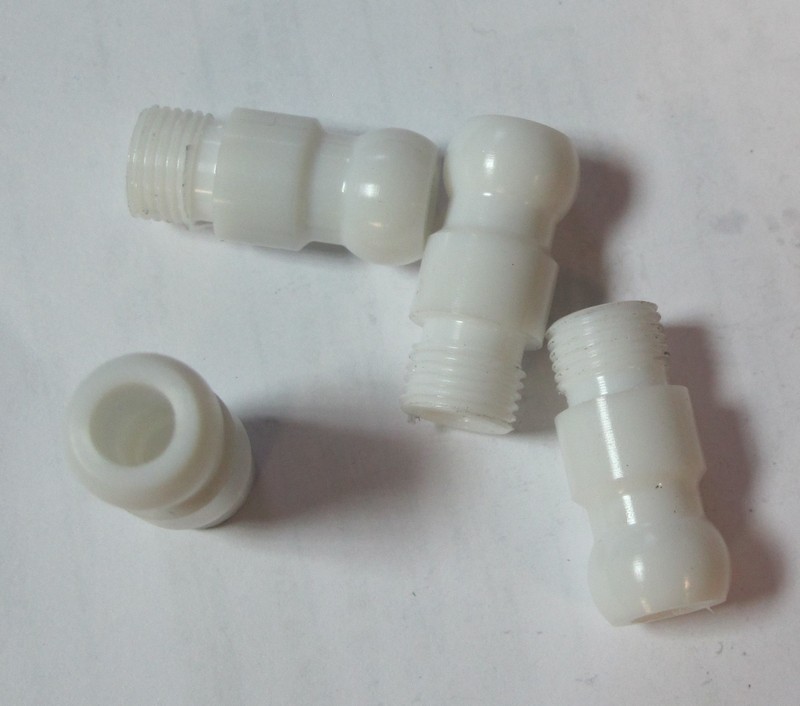

Еще немного про насос для MQL- маслянного тумана
Ушел от вклейки плунжеров на пайку, так намного быстрее получается результат и сие действие обратимое в отличии от смолы :)
для впайки применяю небольшие кондукторы из ала, они направляют и затыкают отверстия, плюс к ним не липнет олово
естесно пришлось немного подправить корпус
так же в корпусе добавил резьбу под цангу на обратку
И удалось сделать очень хороший смеситель, в нем практически нет обратного хода воздуха
тестил на 3 барах с дыркой в сопле 2 мм, насос качает без проблем
Игла размером G23- дырка 0.32 мм , длина около 18 мм
Еще купил трубки локлайн 1/4 , но чет попались не реально текучие, решил вставить во внутрь трубку 6-4, так оно стало герметичнее
но для этого пришлось сделать новые штуцера , чтобы в них трубка втыкалась с натягом, заодно сделал резьбу G1\8
хз зачем там 1/4, ток раздувать корпус смесителя
наконечник на сопло -скрин сечения
немного фоток и видос как пашет новый смеситель
Зы... похоже видео не взлетело :hehehe:
https://youtu.be/cQX5NkuEv0U
небольшие изминения.jpg (3974 просмотра) <a class='original' href='./download/file.php?id=156776&sid=b5f14ba1c9ac6589f0c4acafb3365380&mode=view' target=_blank>Загрузить оригинал (98.28 КБ)</a>
пайка.jpg (3974 просмотра) <a class='original' href='./download/file.php?id=156777&sid=b5f14ba1c9ac6589f0c4acafb3365380&mode=view' target=_blank>Загрузить оригинал (100.36 КБ)</a>
кондуктор для пайки.jpg (3974 просмотра) <a class='original' href='./download/file.php?id=156778&sid=b5f14ba1c9ac6589f0c4acafb3365380&mode=view' target=_blank>Загрузить оригинал (96.61 КБ)</a>
штуцера под локлайн 1-4 с резьбой 1-8 и трубку 6мм.jpg (3974 просмотра) <a class='original' href='./download/file.php?id=156779&sid=b5f14ba1c9ac6589f0c4acafb3365380&mode=view' target=_blank>Загрузить оригинал (71.94 КБ)</a>
форсунка масла.jpg (3974 просмотра) <a class='original' href='./download/file.php?id=156780&sid=b5f14ba1c9ac6589f0c4acafb3365380&mode=view' target=_blank>Загрузить оригинал (59.38 КБ)</a>
в сборе.jpg (3974 просмотра) <a class='original' href='./download/file.php?id=156781&sid=b5f14ba1c9ac6589f0c4acafb3365380&mode=view' target=_blank>Загрузить оригинал (82.44 КБ)</a>
сопло 1.jpg (3974 просмотра) <a class='original' href='./download/file.php?id=156782&sid=b5f14ba1c9ac6589f0c4acafb3365380&mode=view' target=_blank>Загрузить оригинал (72.61 КБ)</a>
насадка на сопло.JPG (3974 просмотра) <a class='original' href='./download/file.php?id=156785&sid=b5f14ba1c9ac6589f0c4acafb3365380&mode=view' target=_blank>Загрузить оригинал (20.24 КБ)</a>
немного деталек :)
