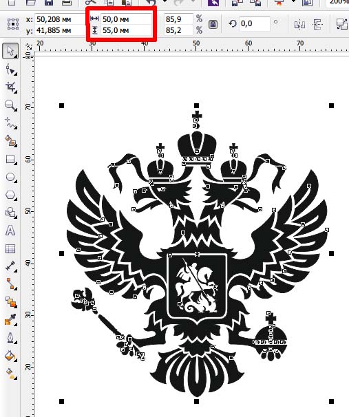

sg495 писал(а):Пока мучительно разбирался с методикой расчета размера создаваемого изображения, чтобы на выходе при гравировке получить такой же размер, как задумано.
Картинки рисую в Кореле. Результатом мучений явилась формула
Эмм... Может я что-то не не понимаю?
Вот берем Корел, делаем птичку 50х55мм
1.jpg (10240 просмотров) <a class='original' href='./download/file.php?id=122748&mode=view' target=_blank>Загрузить оригинал (91.66 КБ)</a>
Экспортируем в растр (bmp) с разрешением 127 точек/дюйм (5 точек/мм!!)
2.jpg (10240 просмотров) <a class='original' href='./download/file.php?id=122749&mode=view' target=_blank>Загрузить оригинал (76.13 КБ)</a>
Тут один пиксель добавился (особенности конвертации). Не думаю, что это помешает "спасти отца русской демократии". ))
Загружаем в программу:
3.jpg (10240 просмотров) <a class='original' href='./download/file.php?id=122750&mode=view' target=_blank>Загрузить оригинал (109.55 КБ)</a>
50х55мм + 1 пиксель
Как Вы умудрились вывести эту замечательную формулу?
