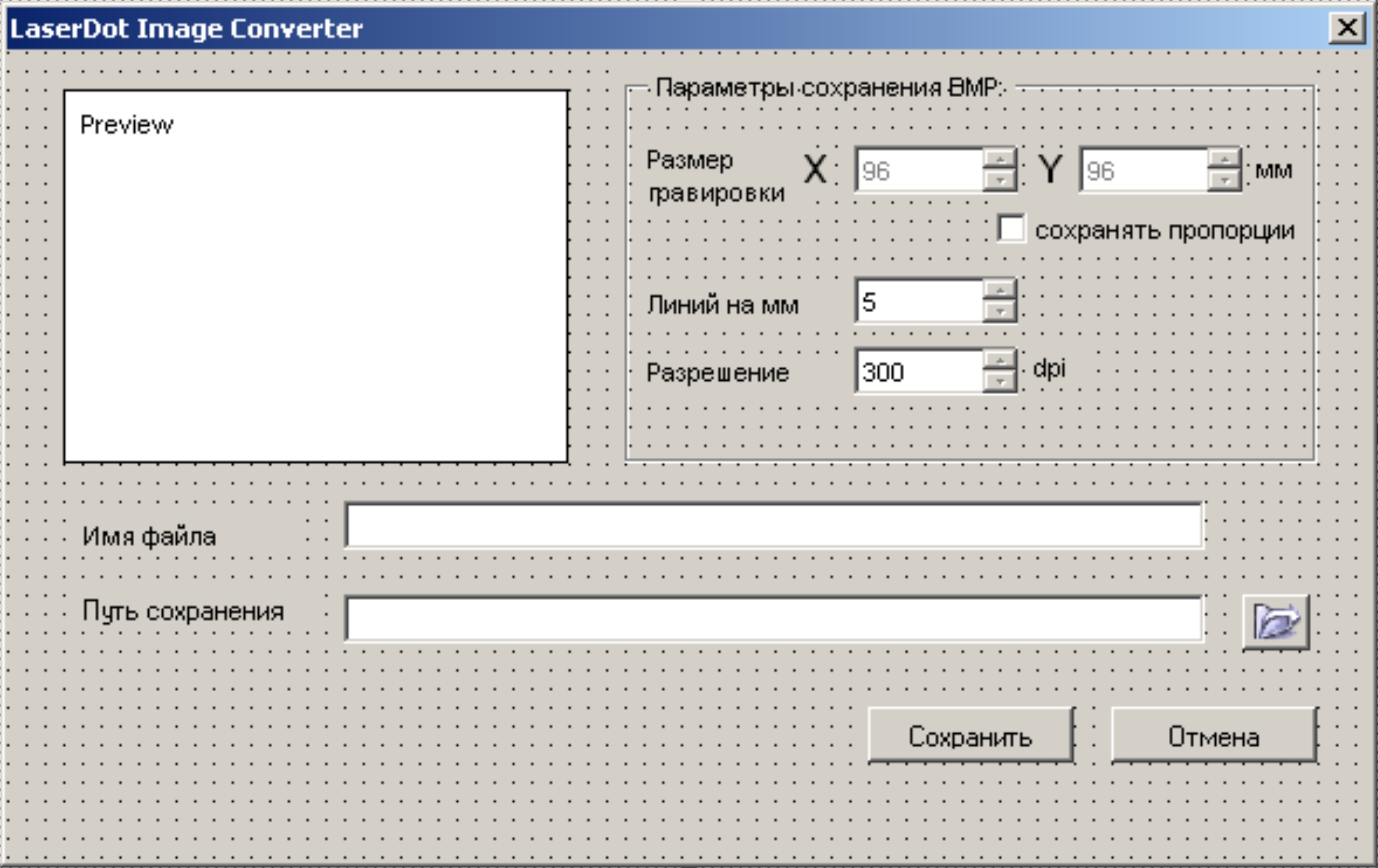

Пока мучительно разбирался с методикой расчета размера создаваемого изображения, чтобы на выходе при гравировке получить такой же размер, как задумано.
Картинки рисую в Кореле. Результатом мучений явилась формула расчета, вот она:
X = (L / 2.362) - 0.084
где
Х - размер в мм для рисования в Кореле
L - требуемый размер в мм при гравировке
Формула действительна для "размера точки" (как у Вас это называется) 0.2мм (т.е. 5 линий на 1 мм)
Сразу возникло желание автоматизировать процесс расчетов. Но, к сожалению, я дизайнер, а не программист.... Единственно, что смог - накидать визуализацию плагина для Корела, который бы при своей работе сохранял выделенное изображение в формат BMP с заданными параметрами, которое можно отправлять сразу в Вашу программу не думая, какой размер гравировки получится на выходе, примерно вот так:
DIC.jpg (10250 просмотров) <a class='original' href='./download/file.php?id=122623&mode=view' target=_blank>Загрузить оригинал (657.85 КБ)</a>
Теперь вопрос как бы это реализовать на VB, чтобы получить готовый файл макроса CorelDraw? Не хотите взяться за это?

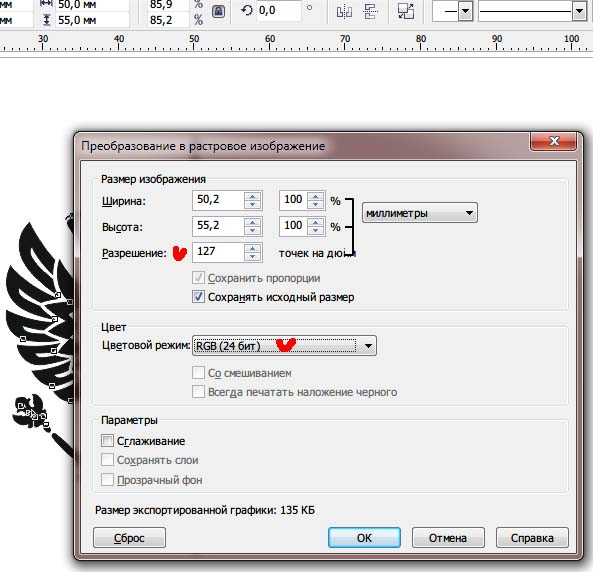

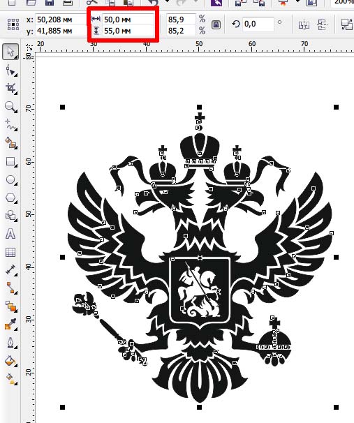

sg495 писал(а):Пока мучительно разбирался с методикой расчета размера создаваемого изображения, чтобы на выходе при гравировке получить такой же размер, как задумано.
Эмм... Может я что-то не не понимаю?

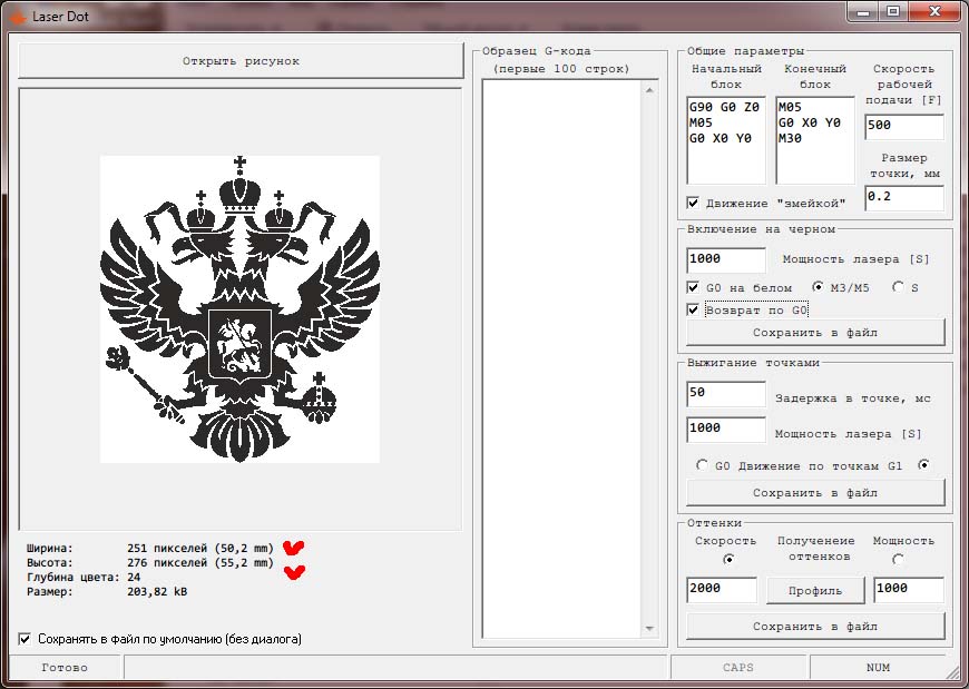

Вот берем Корел, делаем птичку 50х55мм
1.jpg (10229 просмотров) <a class='original' href='./download/file.php?id=122748&mode=view' target=_blank>Загрузить оригинал (91.66 КБ)</a>
Экспортируем в растр (bmp) с разрешением 127 точек/дюйм (5 точек/мм!!)
2.jpg (10229 просмотров) <a class='original' href='./download/file.php?id=122749&mode=view' target=_blank>Загрузить оригинал (76.13 КБ)</a>
Тут один пиксель добавился (особенности конвертации). Не думаю, что это помешает "спасти отца русской демократии". ))
Загружаем в программу:
3.jpg (10229 просмотров) <a class='original' href='./download/file.php?id=122750&mode=view' target=_blank>Загрузить оригинал (109.55 КБ)</a>
50х55мм + 1 пиксель
Как Вы умудрились вывести эту замечательную формулу?

Задача, собственно, ставилась в виде автоматизации расчетов при конвертировании. Финал - не формула, а плагин для Корела. "Отца русской демократии" конечно 0.2мм не спасут :)) Так что я спрашивал Вас как "художник художника": Вы рисовать (тьфу, т.е. программировать) ведь умеете? С плагинчиком-то не поможете?

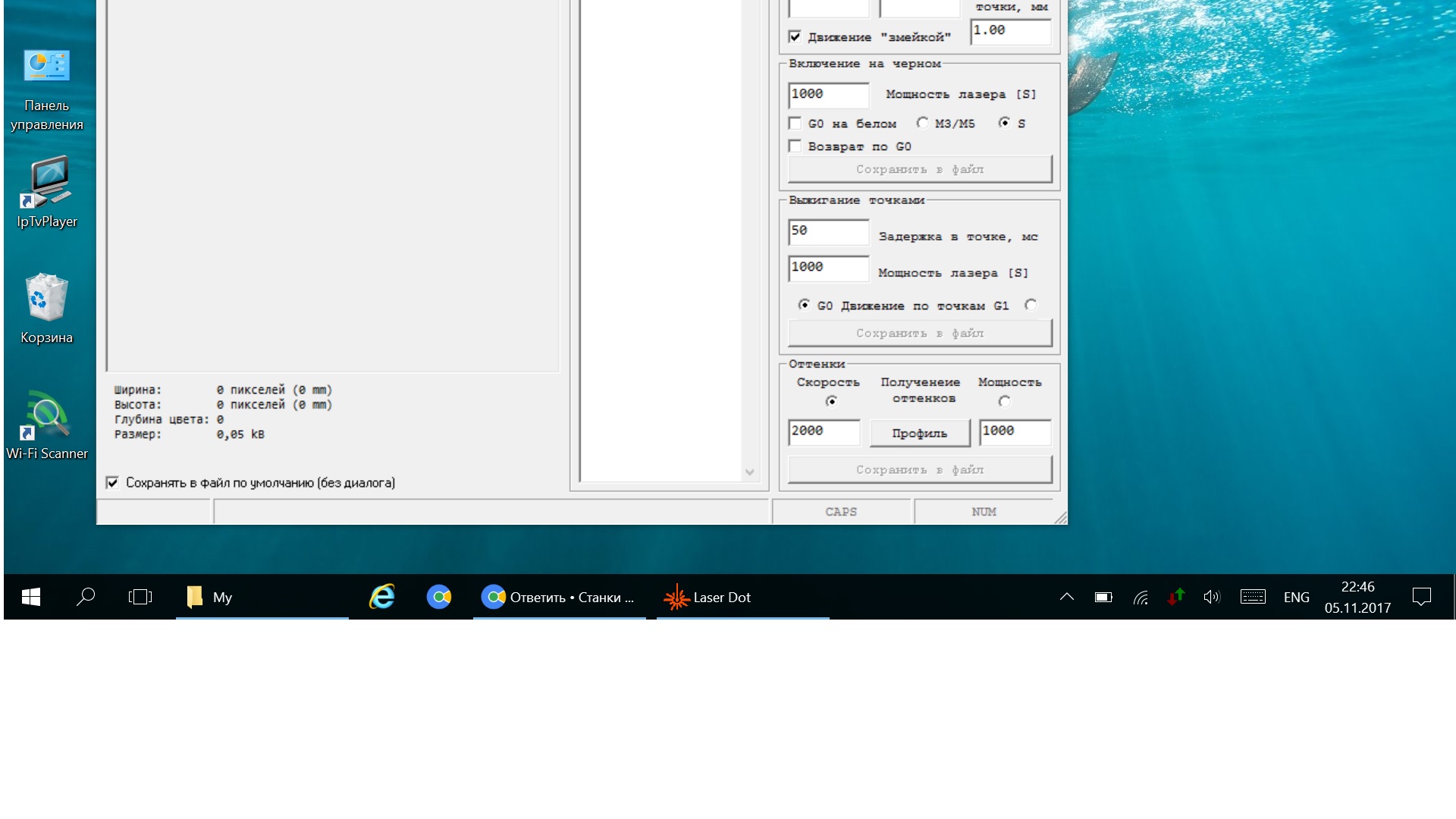

Shtaketnik21 писал(а):не совместим с версией виндовс ( у меня вин 10)
Вот прямо сейчас попробывал (первый раз). На планшете с win10 скачал из первого поста два архива. Распаковал, ну допустим, в "C:\123", запустил for64.bat - ругнулось. Запустил от имени администратора - ругнулось, что не видит файлов. Запустил коммандную строку от имени администратора, преходим в папку "cd c:\123", запускаем "for64". Регистрация - успешно.
Запускаем прграмму - все работает.
123.jpg (10039 просмотров) <a class='original' href='./download/file.php?id=123814&mode=view' target=_blank>Загрузить оригинал (240.48 КБ)</a>
Почему у Вас не работает - не представляю. Попробуйте антивирус отключить во время регистрации компонентов.

Повторил ваши действия, регистрация тоже прошла успешно, откл. антивирус но также при попытке запуска нечего не происходит... поставил на 7-ку , там все ок. Еще один вопрос, я меня лазер стоит на меге+рампс, нельзя ли добавить функцию по сохранению в gcode? у них же на выходе получается немного другой вид кода? S стоит в отдельной строке

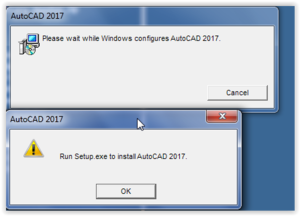

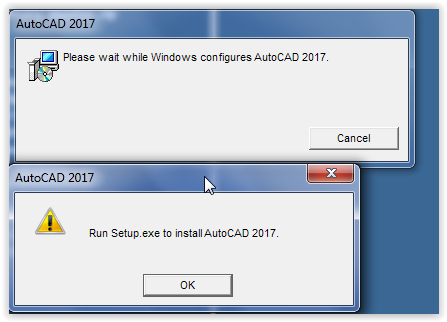

Ребята, всем доброго дня! Я не волшебник, я только учусь, по этому есть вопросы. Из железа (пока) имеется: CNC SHELD, Arduino UNO c залитым GRBL 0.9, три Nema23 (приобретались когда то для фрезерного ЧПУ) ну и всевозможная мелочевка для ЧПУ. Задумывалось сначала делать фрезер, но в силу определенных обстоятельств решил сначала сделать лазерный гравер для печатных плат (надоел до чертиков ЛУТ :hehehe: ). Железо на раму пока в пути, по этому запускаю всё в режиме тестирования. Из ПО: "ToolsGenGkode", "Grbl Controller", "Candle" ну и всяких прог еще немножко. Для тестирования взял готовый файл на просторах инета "Акула ( 300на100мм)", пытался делать в Eagle свои, но это пока другая история. Так вот, суть вопроса такова: ШД вращаются нормально, всё красиво, но пока лазер в дороге, решил найти выход на плате куда приходит сигнал на его управление. Осциллографом потыкался, нигде изменяющихся уровней (кроме одной ноги SpnDir) не обнаружил, хотя в G-коде строки с включением/выключением присутствуют, а на сколько я понимаю, должен быть и ШИМ сигнал и сигнал вкл/выкл лазера. Подскажете, где я не правильно что то делаю? Буду очень благодарен!

Как и просил :hehehe: :hehehe: Я молчать не буду.... :D Запускается, но.....жмакаешь ОК, прога запускается. Дальше пока не пробовал. Каким здесь боком автокад, вообще не понятно, но мне кажется где то внутри ПК какой то конфликт либо с ключами реестра, либо с какими то дровами. К стати, на 7-ке установка прошла на отлично, как в инструкции :good:

Tango42 писал(а):но мне кажется где то внутри ПК какой то конфликт либо с ключами реестра, либо с какими то дровами
Реестр программа не использует, и каким тут боком автокад вылез - понятия не имею. Вряд ли помогу. У меня самого семерка. Впрочем я пробовал и на 8 и на 10, ради интереса, работало нормально. Если прям вот сильно-сильно надо - можно и виртуалке запустить.
