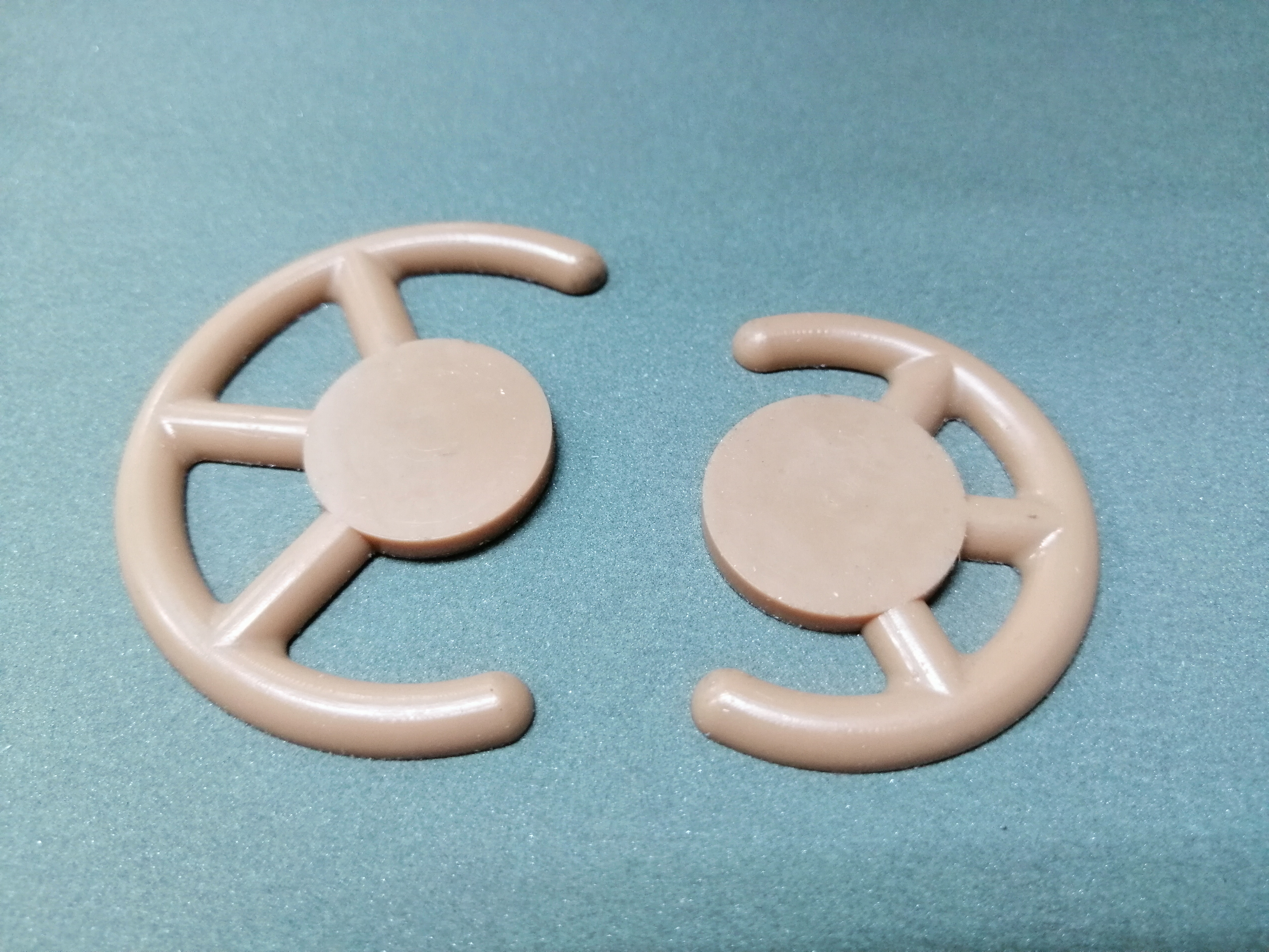

А вот и первый опыт изготовления формы для литья из двухкомпонентного пластика:
IMG_20190324_111404.jpg (5712 просмотров) <a class='original' href='./download/file.php?id=161426&mode=view' target=_blank>Загрузить оригинал (3.28 МБ)</a>
IMG_20190329_193310.jpg (5712 просмотров) <a class='original' href='./download/file.php?id=161425&mode=view' target=_blank>Загрузить оригинал (8.99 МБ)</a>
IMG_20190329_193324.jpg (5712 просмотров) <a class='original' href='./download/file.php?id=161424&mode=view' target=_blank>Загрузить оригинал (8.67 МБ)</a>
IMG_20190329_193451.jpg (5712 просмотров) <a class='original' href='./download/file.php?id=161423&mode=view' target=_blank>Загрузить оригинал (8.59 МБ)</a>
