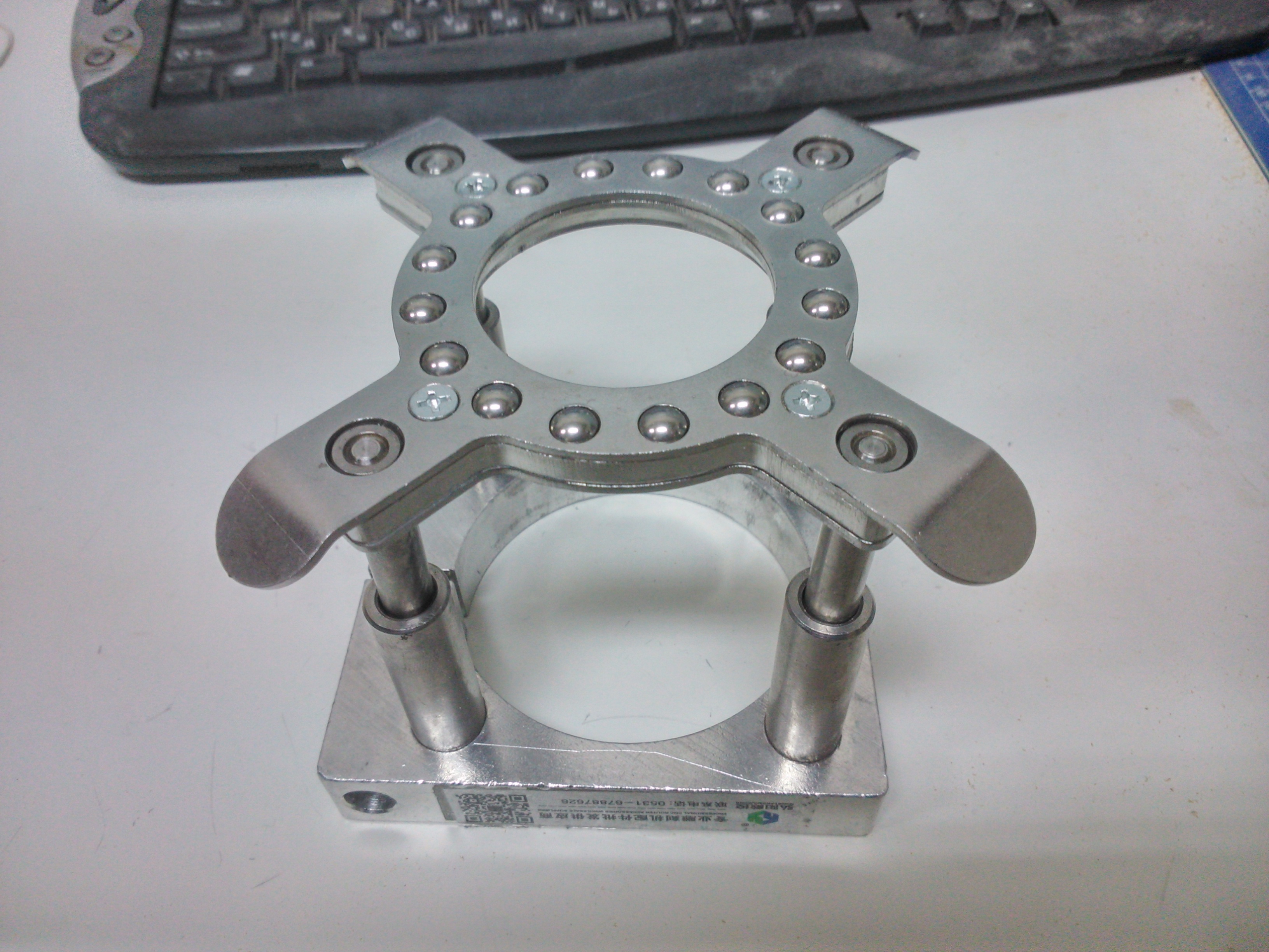

Дед Мороз на новый год мне подарочек привез :D
DSC_1803.jpg (6868 просмотров) <a class='original' href='./download/file.php?id=153473&mode=view' target=_blank>Загрузить оригинал (1.66 МБ)</a>

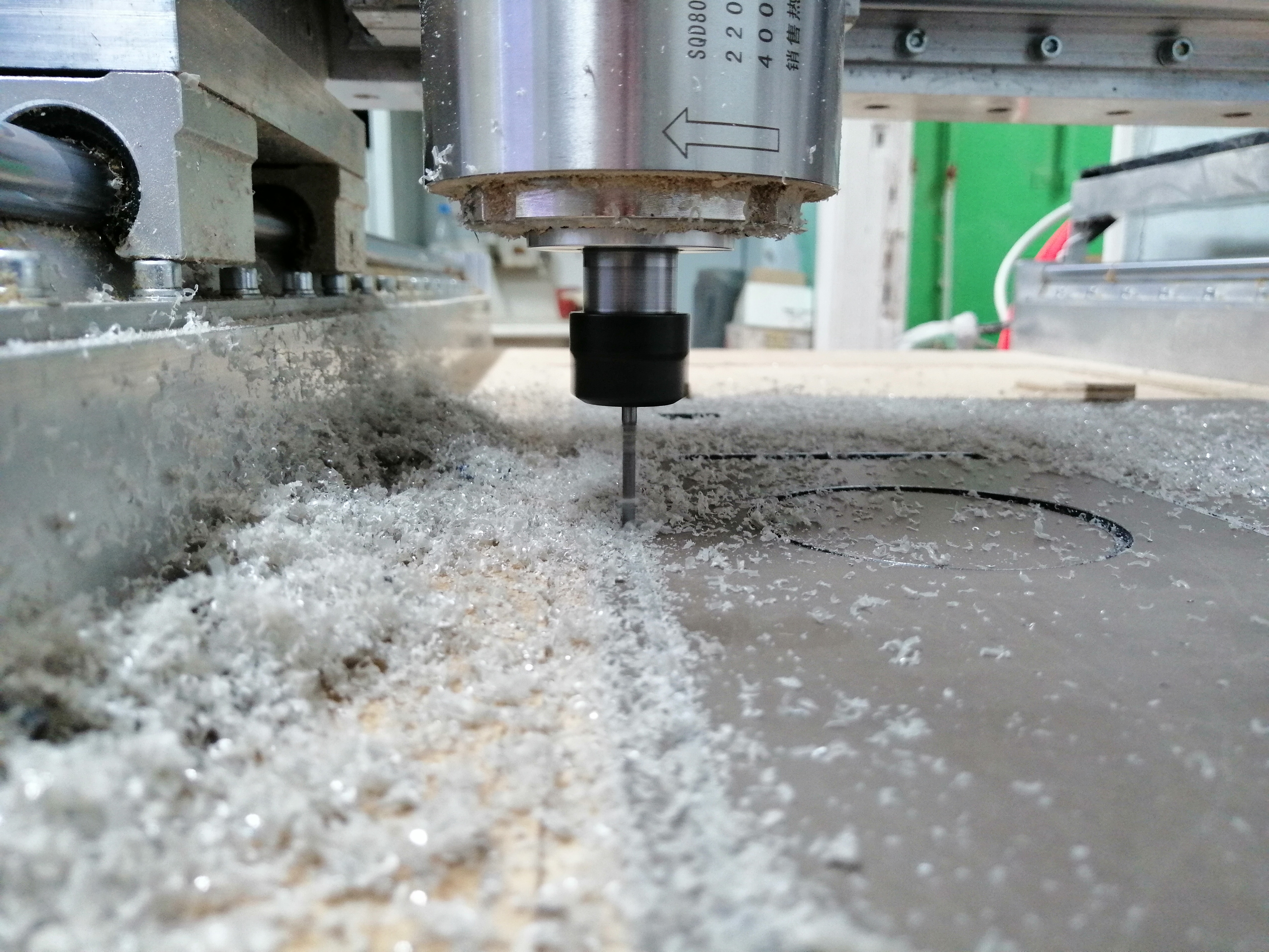

Очень интересно было опробовать эту хреновину в действии, придавил жабу и заказал таки. Собсна процесс:
https://youtu.be/827wKQap7lc
Не обошлось без подводных камней, как оказалось фанеру станок прорезал не насквозь- осталось буквально пара десяток, хотя до этого испилил прилично елок с теми же настройками и все было нормально, вот и думаю почему такая хрень? То ли пропуск шагов случился из за недостатка усилия, возможно слишком большое обжатие выставил, миллиметров 7 примерно, или как то всязано с работой швп под большой осевой нагрузкой? В общем нужно было собираться домой- не стал больше экспериментировать.

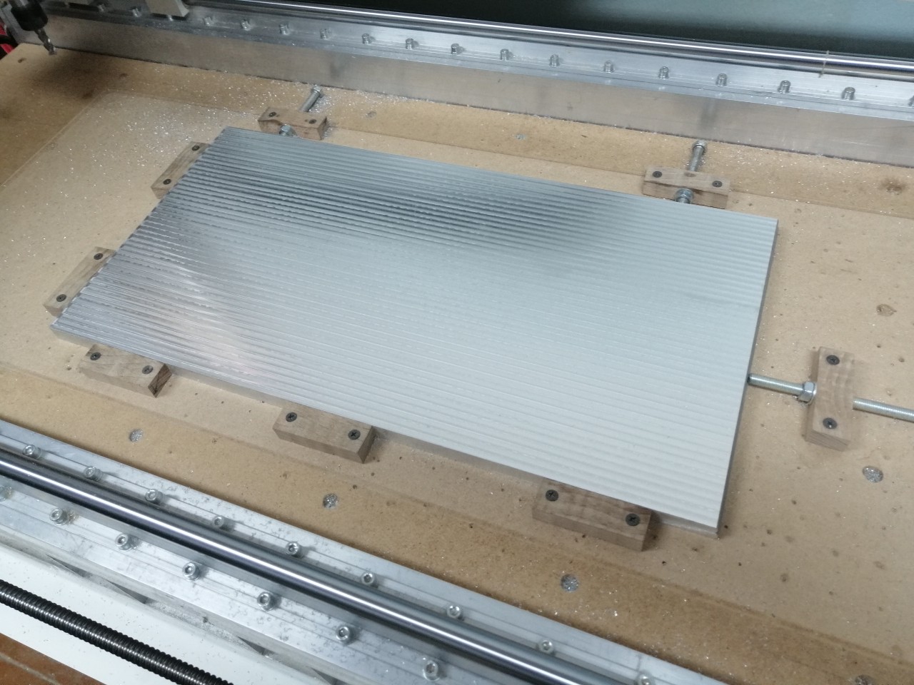

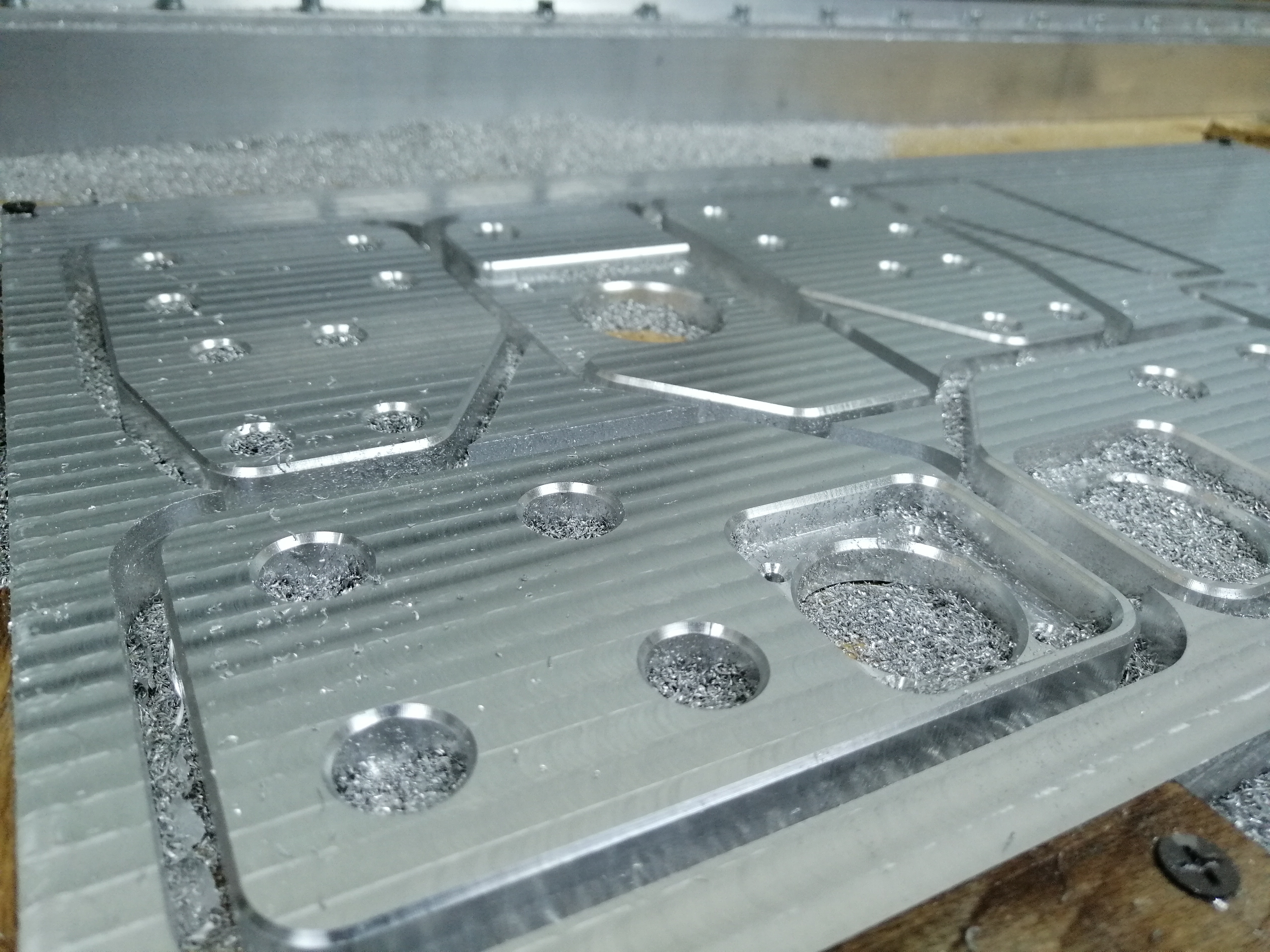

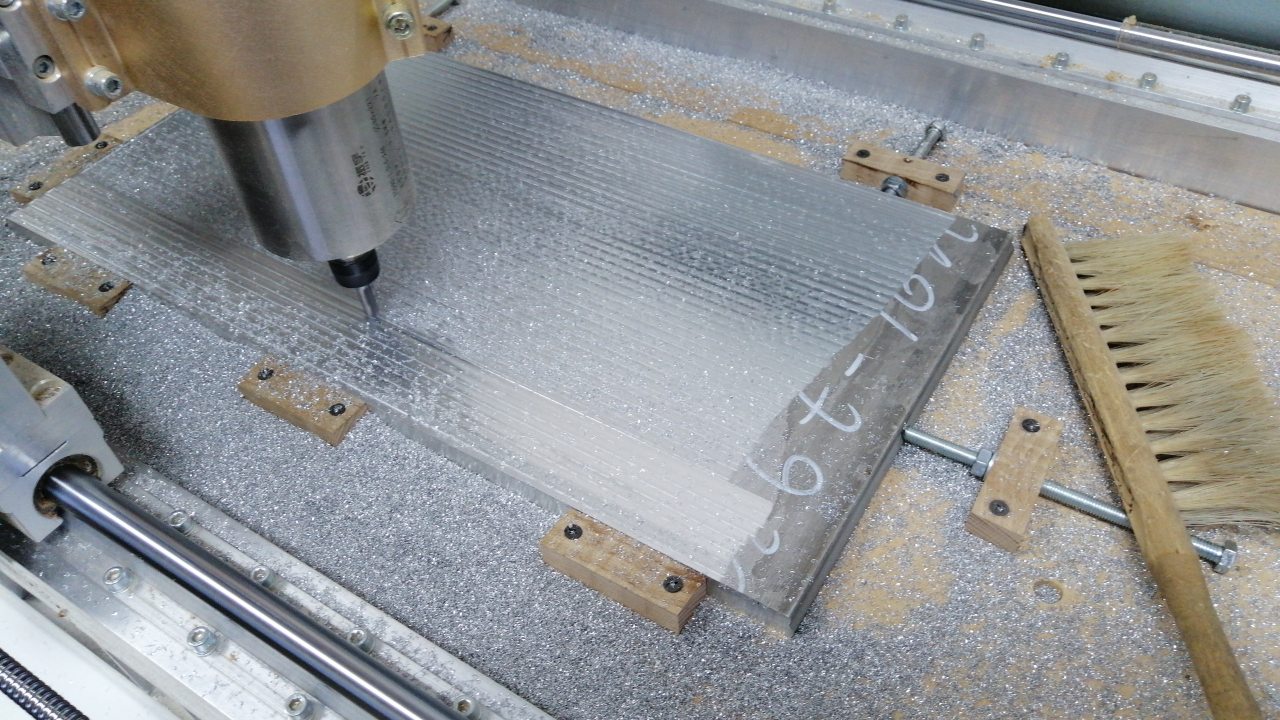

Пропылил загатовку на второй станок без применения шпакли - получилось вполне нормально.
0-02-04-23cb3f6f78e101a7f895c58a5f6eeca1760086b8adb37c4b6f64ab0cba599b97_4cb14cec.jpg (6649 просмотров) <a class='original' href='./download/file.php?id=153908&mode=view' target=_blank>Загрузить оригинал (220.04 КБ)</a>
0-02-04-292a568b952f6fd3a18e3be1f9b5f9df118d2a514134962fb18f650c76ad7727_ac30a688.jpg (6649 просмотров) <a class='original' href='./download/file.php?id=153909&mode=view' target=_blank>Загрузить оригинал (242.16 КБ)</a>
Gestap
Сообщения: 890
Репутация: 1089
Re: Портальник моделиста1000х350х120
Сообщение Gestap »
Samodelkin 88 писал(а):Пропылил загатовку на второй станок без применения шпакли - получилось вполне нормально.
судя по фото было несколько проходов!? есть ступенька?
dtw.moscow@gmail.com
Samodelkin 88
Сообщения: 966
Репутация: 727
Откуда: Курган
Сообщение Samodelkin 88 »
Да, плита была коромыслом, изначально пропылил горбатую сторону- снимал по 2 десятки. Опасался, что весь припуск израсходую на выравнивание первой стороны, но обошлось. С противоположной стороны плита оказалась ровнее, так что в размер попал. Про ступеньку не совсем понял, что имеете в виду?

АМг6
Gestap
Сообщения: 890
Репутация: 1089
Сообщение Gestap »
Samodelkin 88 писал(а): Про ступеньку не совсем понял, что имеете в виду?
от проходов фрезы, в попутном и встречном направлении.

Samodelkin 88
Сообщения: 966
Репутация: 727
Откуда: Курган
Не особо, почти не ощущается рукой

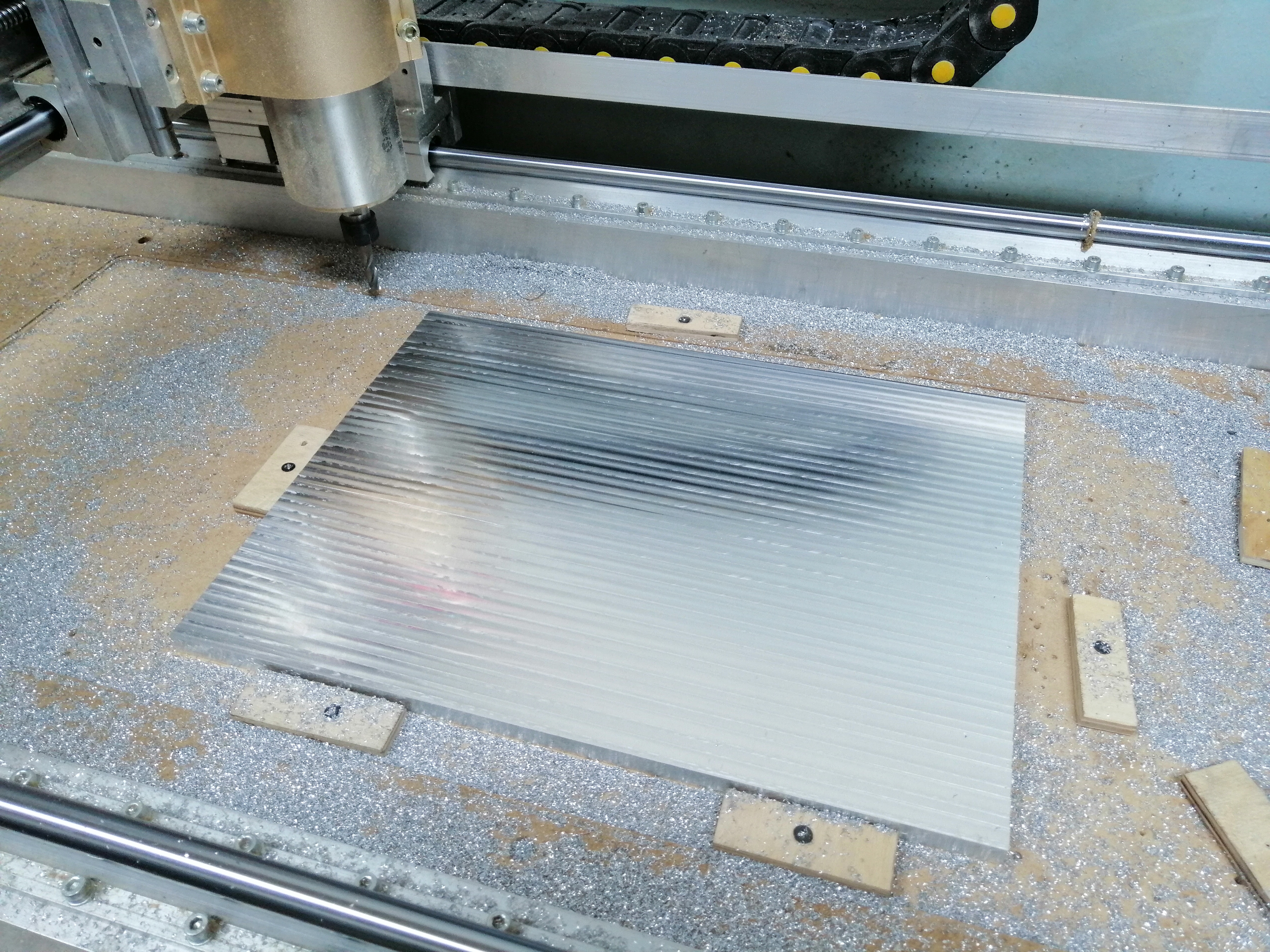

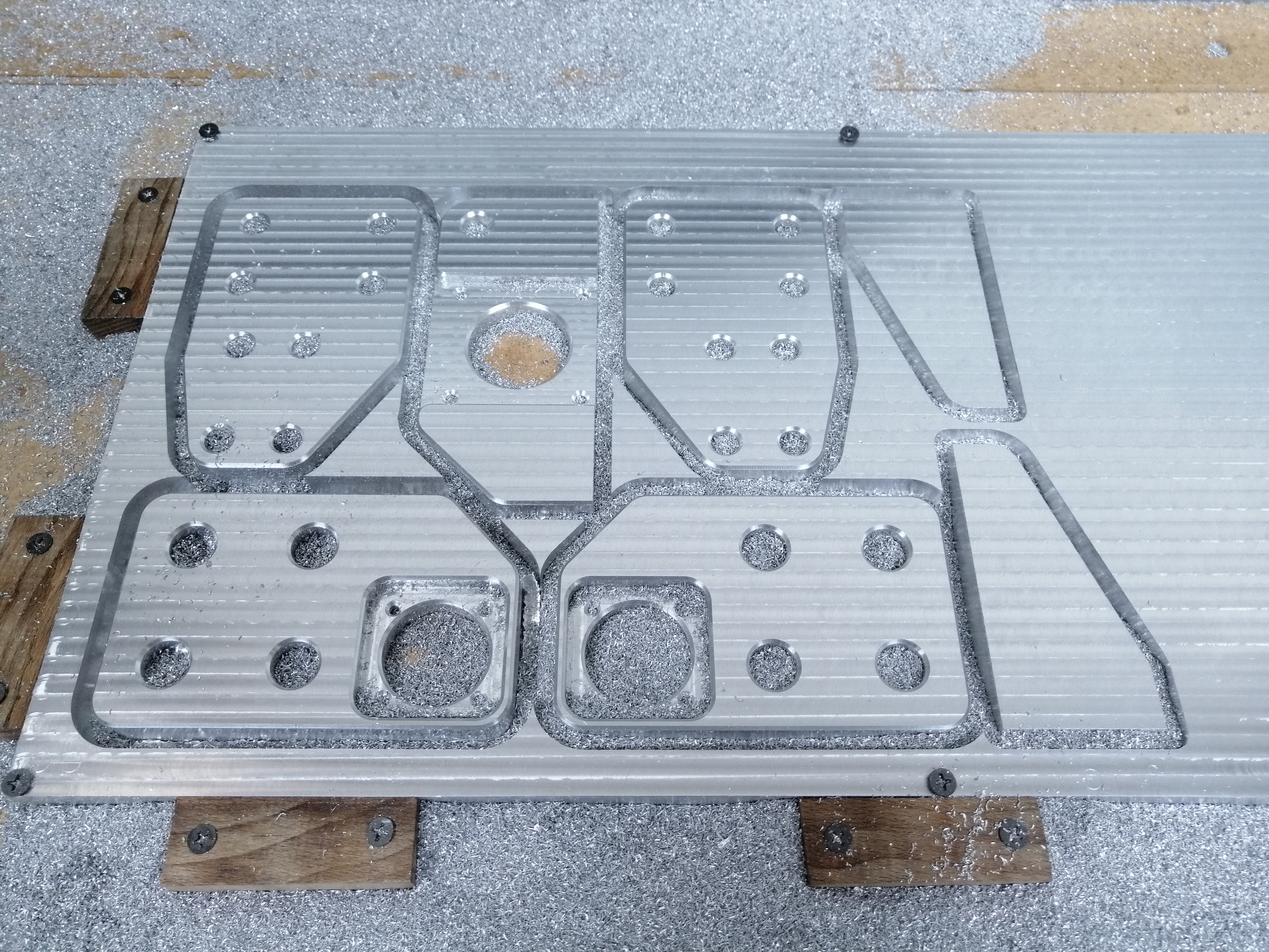

Вот и первая полноценная работа по алюминию. Обошелся без шпакли- заготовку притянул по перимаетру саморезами, дополнительно больше ничего не фиксировал. Обрезка по контуру- с недорезом по оси Z на пару десяток, после детали просто выбил киянкой и обломил оставшуюся по контуру фольгу.

evgenyjp
Сообщения: 1483
Репутация: 802
Откуда: Japan
Сообщение evgenyjp »
если зажимать только за края, то середину обычно выгибает/поднимает, нодо хотяб 1 саморез по центру делать чтоб притянуть, гденить в обрезок...
Samodelkin 88
Сообщения: 966
Репутация: 727
Откуда: Курган
Предварительно подготовил чистовую базу- теоретически ничего гнуть уже не должно.

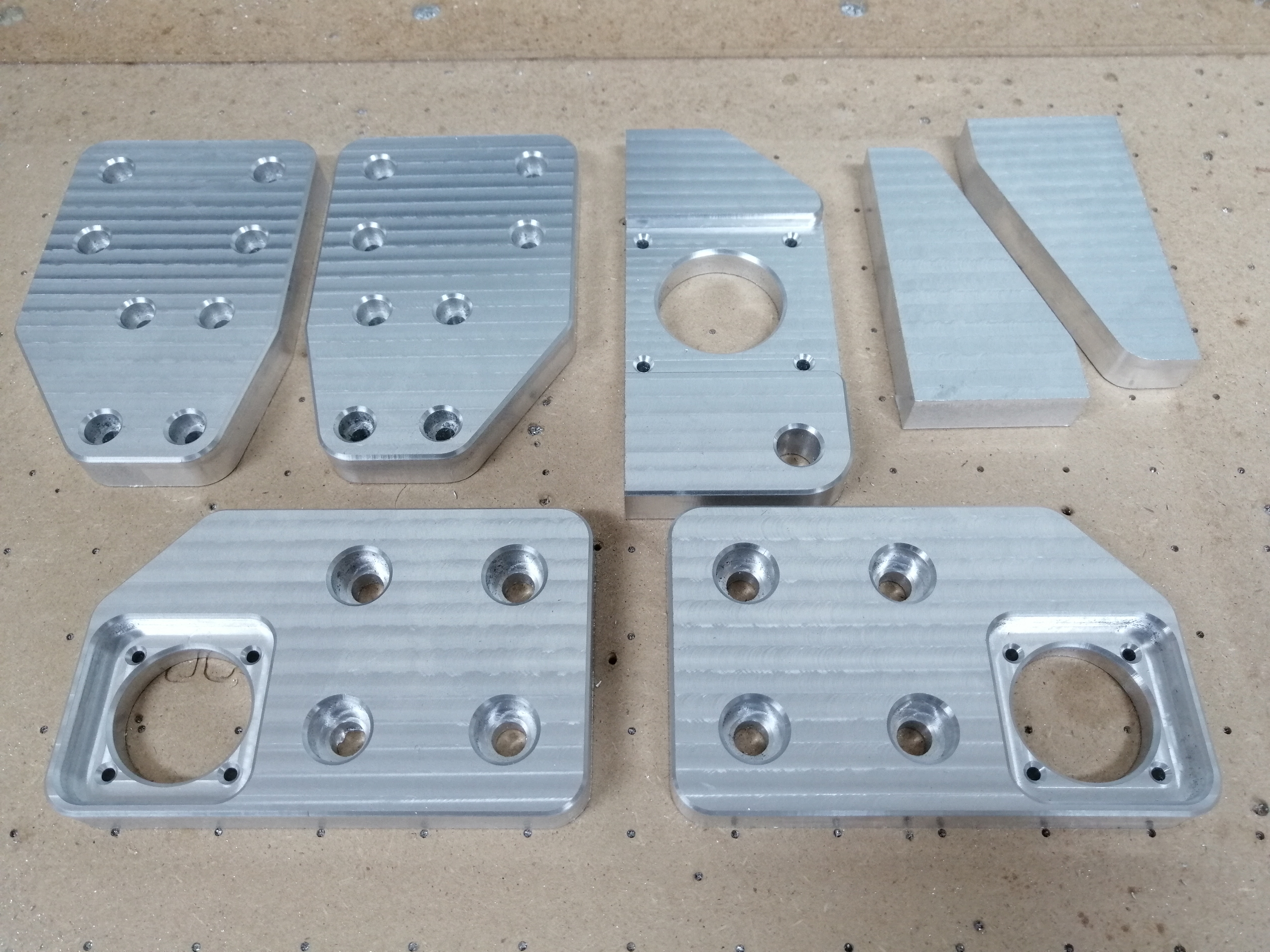

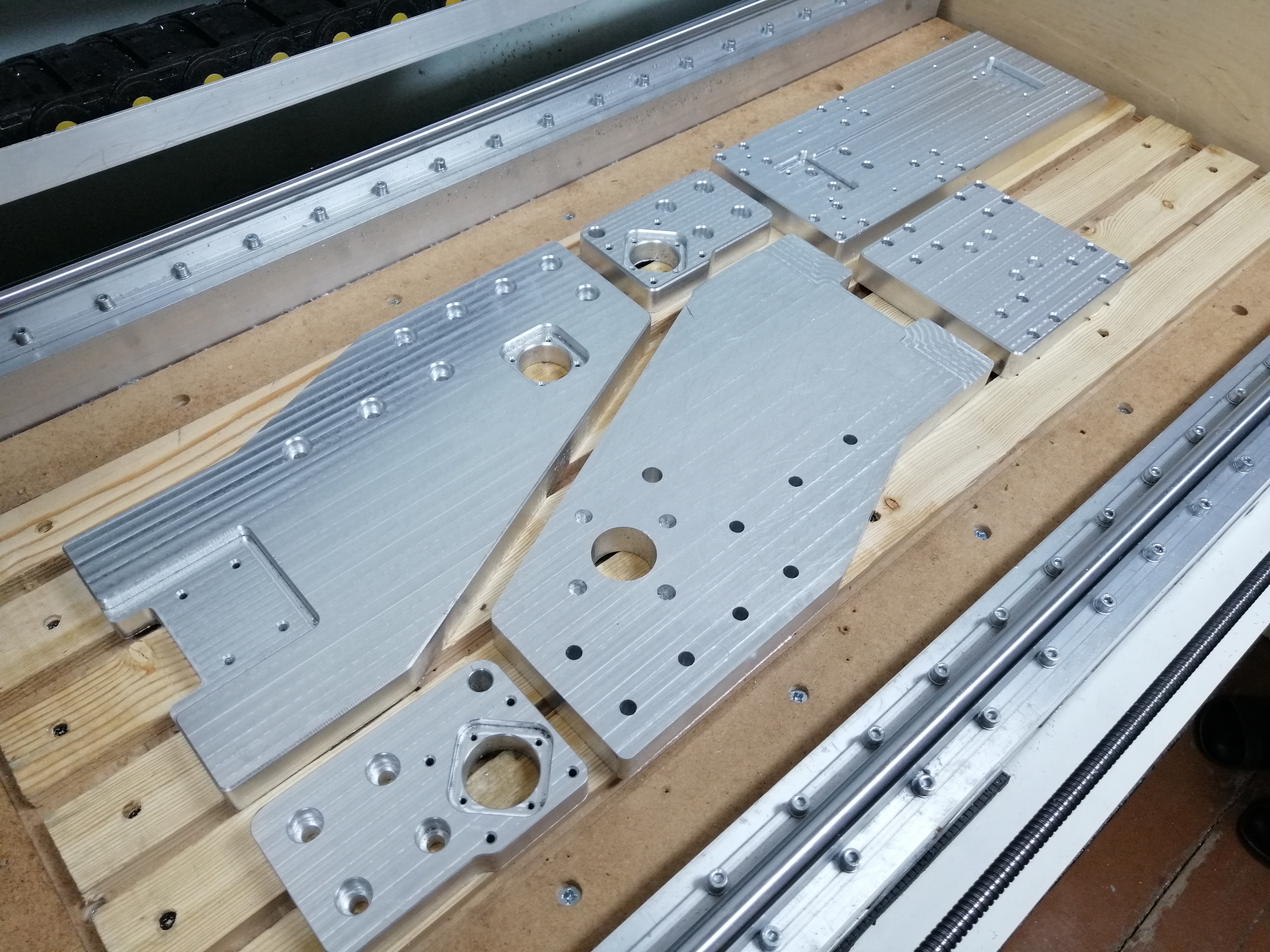

Свершилось! Добил наконец вырезку из плиты 25 мм второй части деталей для портальника из соседней темы.
IMG_20190127_182024.jpg (6260 просмотров) <a class='original' href='./download/file.php?id=155581&mode=view' target=_blank>Загрузить оригинал (3.76 МБ)</a>
IMG_20190127_182018.jpg (6260 просмотров) <a class='original' href='./download/file.php?id=155582&mode=view' target=_blank>Загрузить оригинал (3.83 МБ)</a>
Gestap
Сообщения: 890
Репутация: 1089
Сообщение Gestap »
красота! сколько по времени ушло?
Samodelkin 88
Сообщения: 966
Репутация: 727
Откуда: Курган
Изначально машинного времени было на 14 часов, потом подкорректировал , часа на 3 сократилось..Точно не скажу по факту сколько ушло, работал урывками- за неделю выпилил.

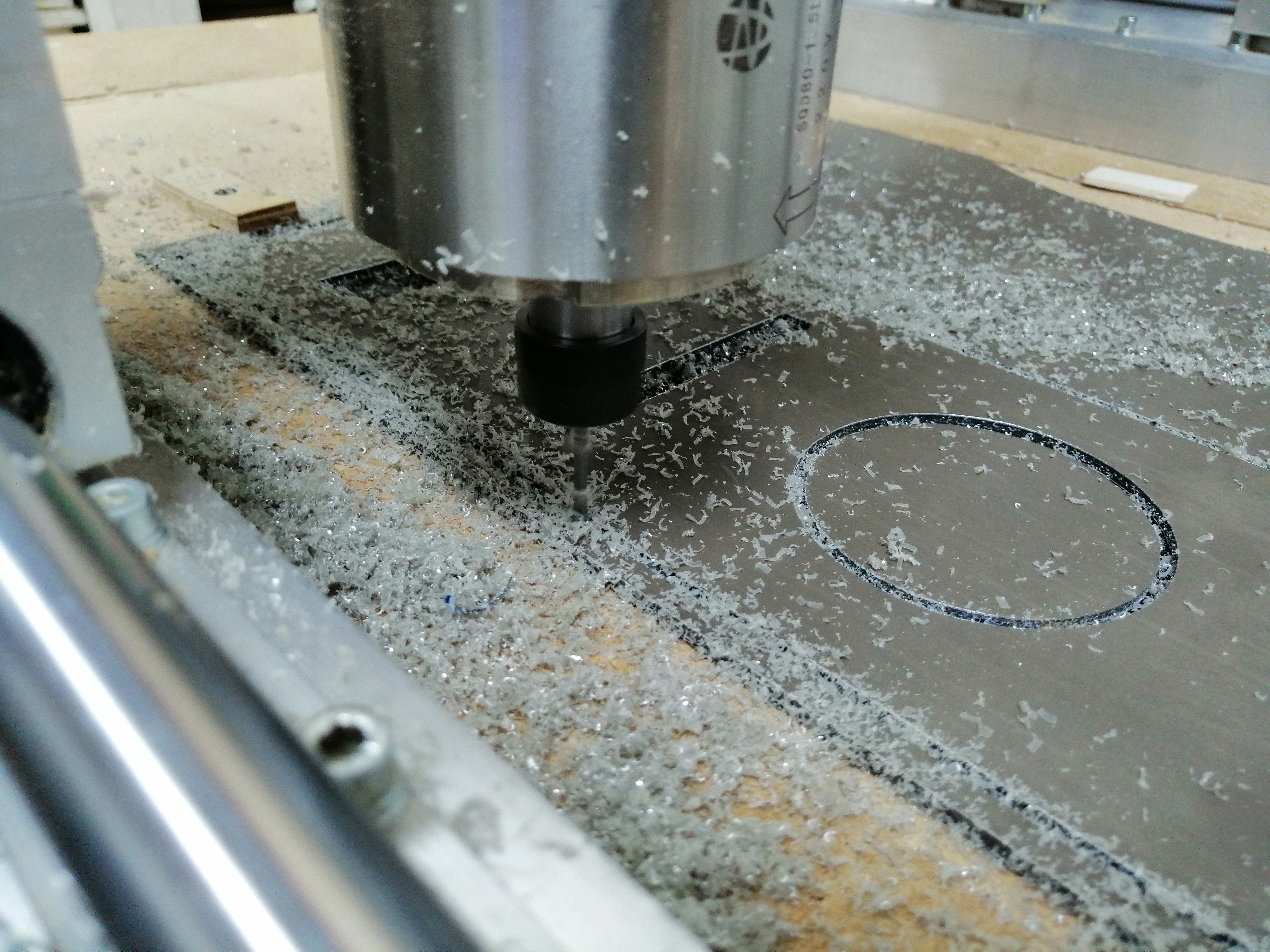

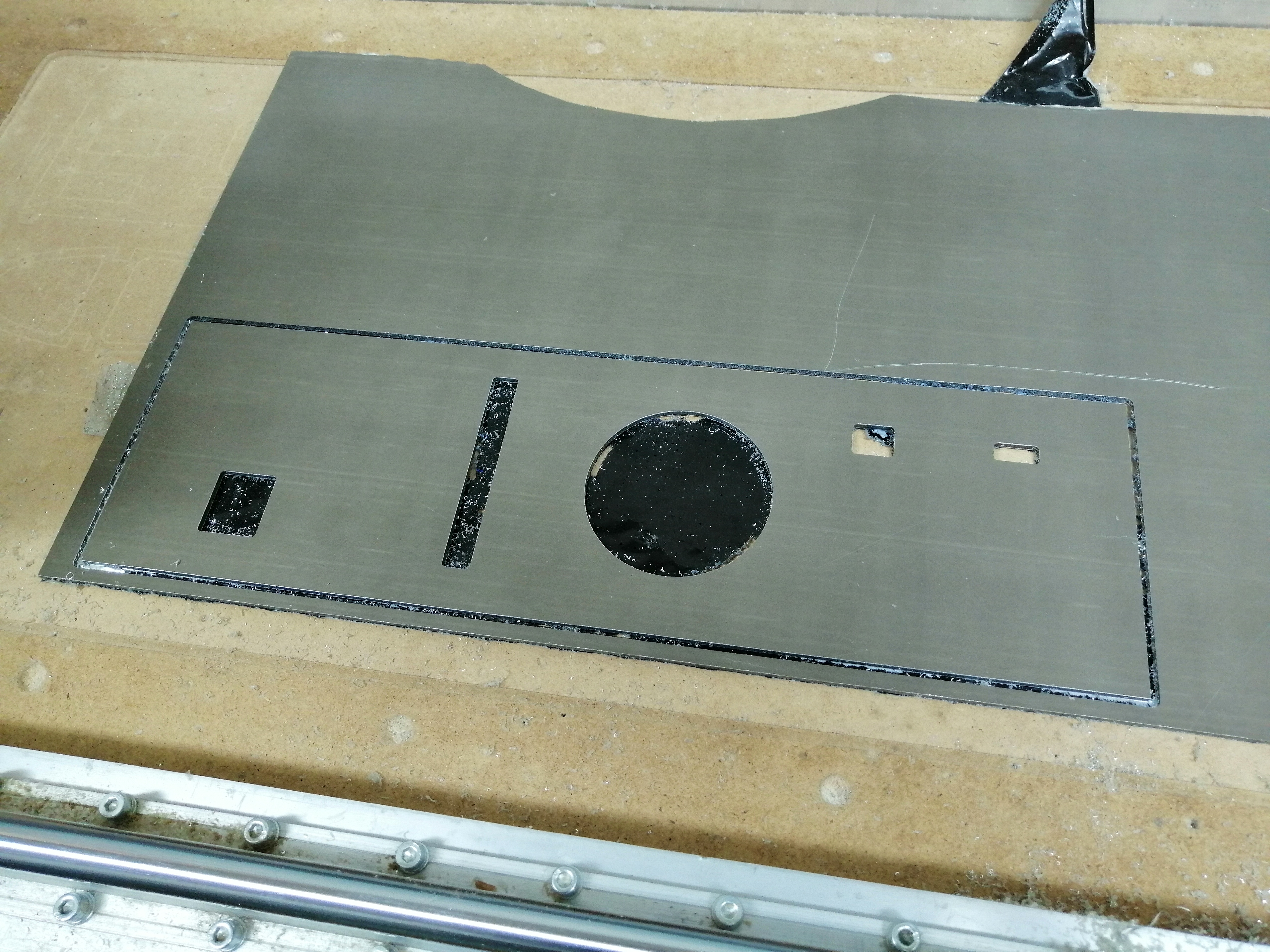

Попробовал пильнуть "композит" поскольку ранее не сталкивался, режимы поставил для начала скромные: обороты 8000, подача 600 мм/мин, заглубление 0,5 мм. Фреза однозаходная 3,175 мм.
IMG_20190220_180331.jpg (5978 просмотров) <a class='original' href='./download/file.php?id=157576&mode=view' target=_blank>Загрузить оригинал (8.34 МБ)</a>
IMG_20190220_180324.jpg (5978 просмотров) <a class='original' href='./download/file.php?id=157577&mode=view' target=_blank>Загрузить оригинал (8.32 МБ)</a>
IMG_20190220_181602.jpg (5978 просмотров) <a class='original' href='./download/file.php?id=157575&mode=view' target=_blank>Загрузить оригинал (8.01 МБ)</a>
https://youtu.be/Qpha-FUCbK4
Напоследок еще и заготовку на "Минимальца" пропылил. Обороты 12 000, подача 2100 мм/мин, заглубление на черновом 0,2 чистовой 0,05 мм, фреза диаметром 10 двухзаходная. Поверхность получилась значительно качественнее не смотря на приличную скорость резания без охлаждения. Стружка летела очень горячая.
IMG_20190220_200250.jpg (5978 просмотров) <a class='original' href='./download/file.php?id=157578&mode=view' target=_blank>Загрузить оригинал (10.5 МБ)</a>

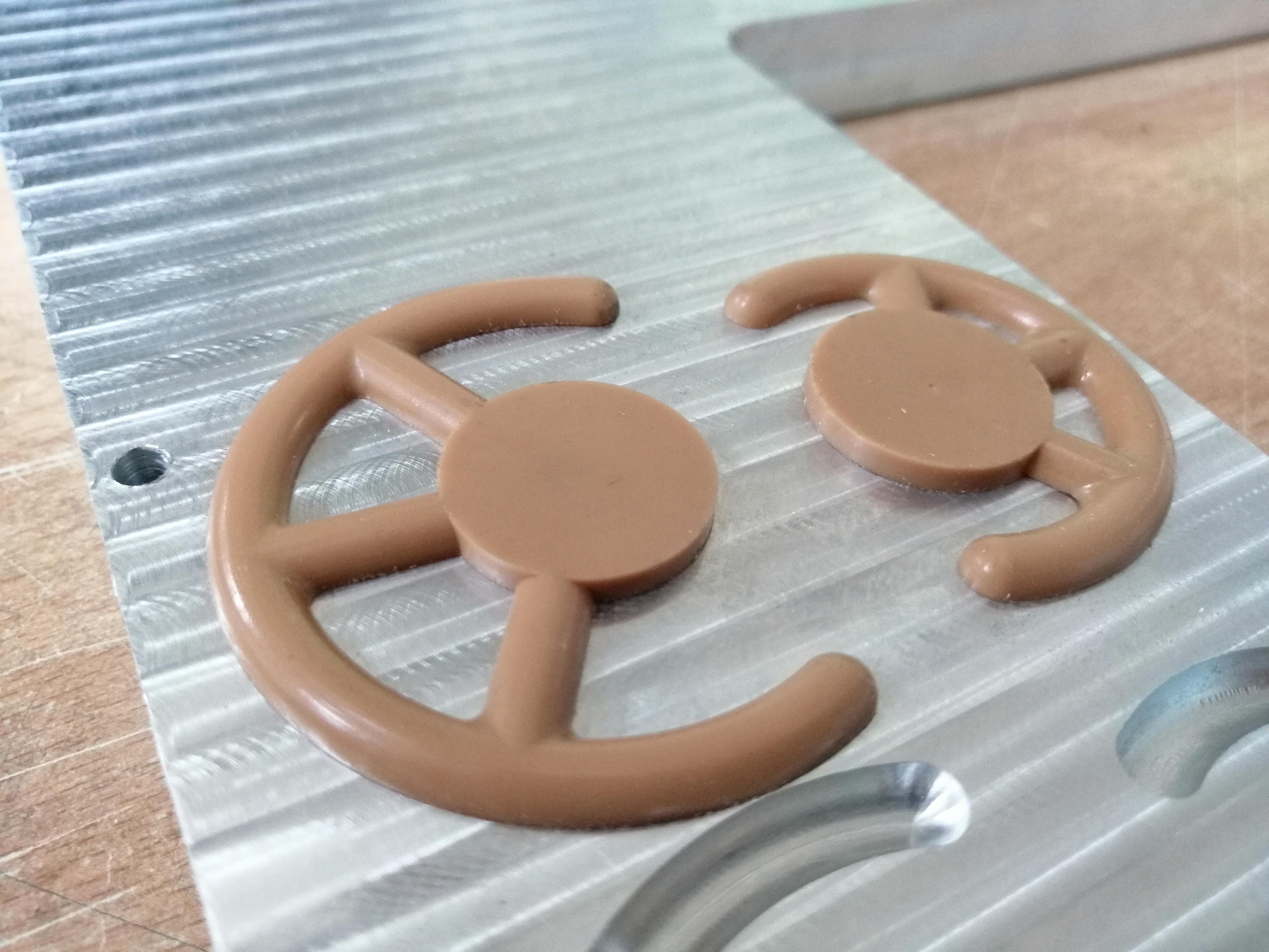

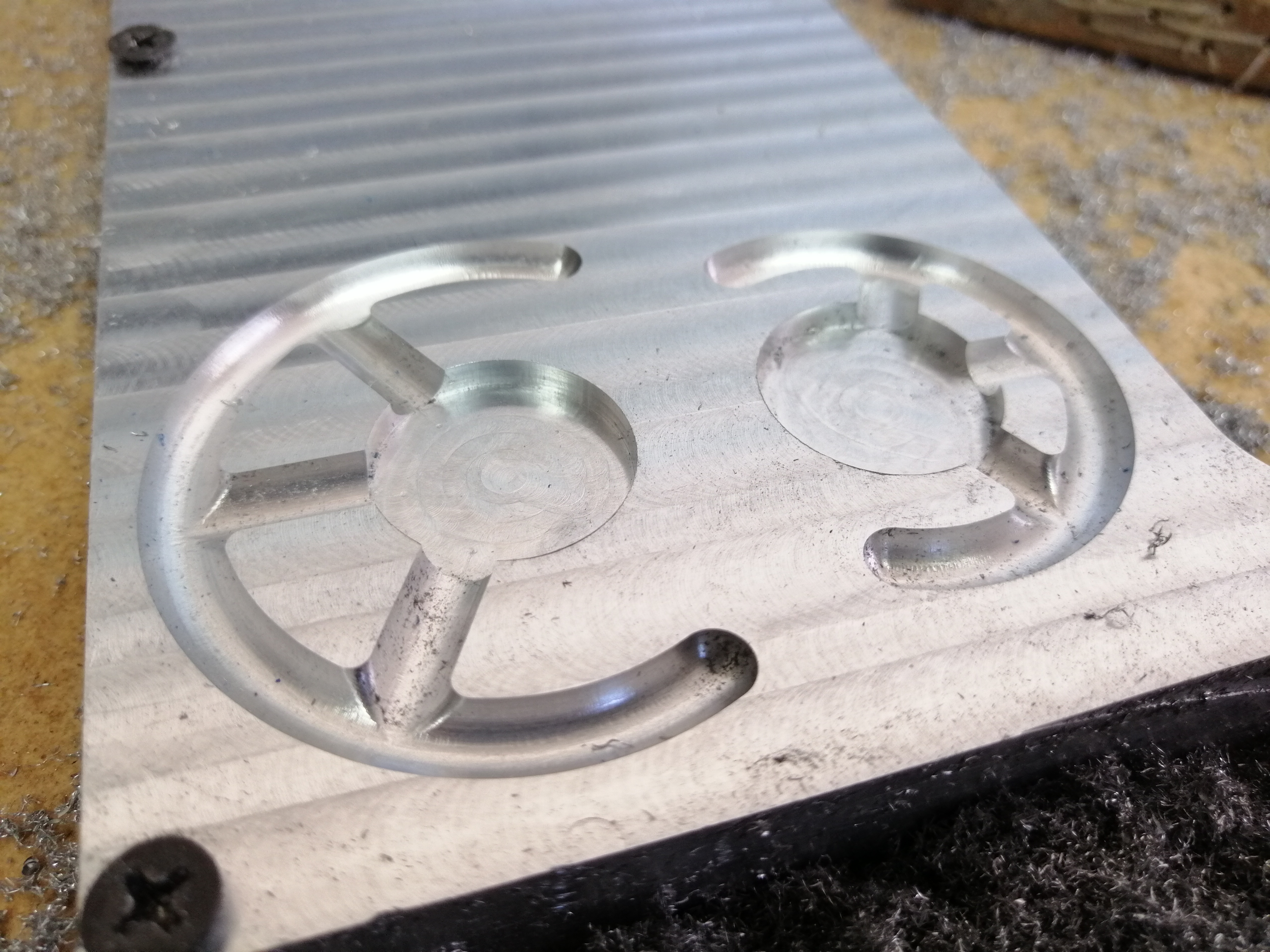

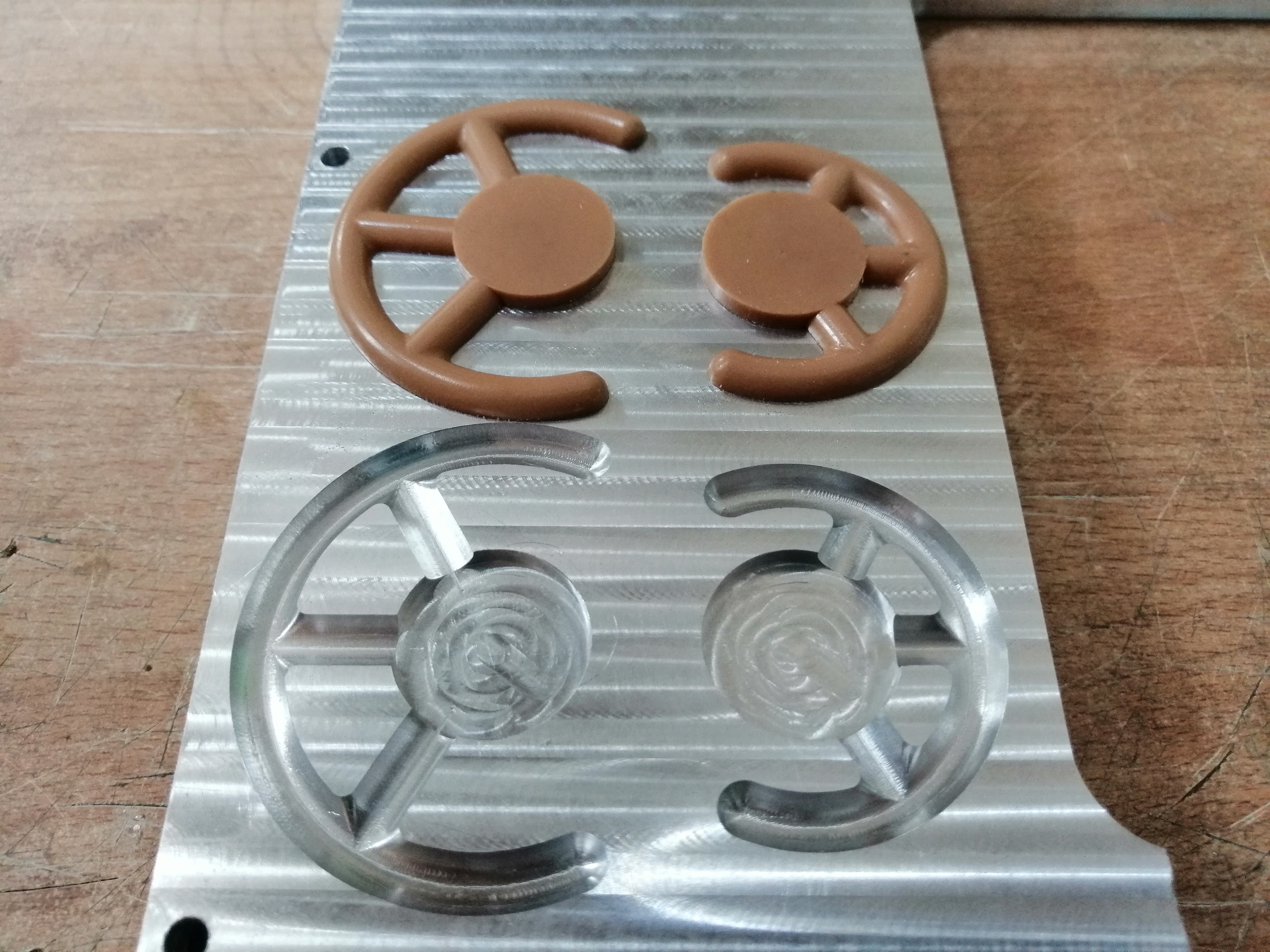

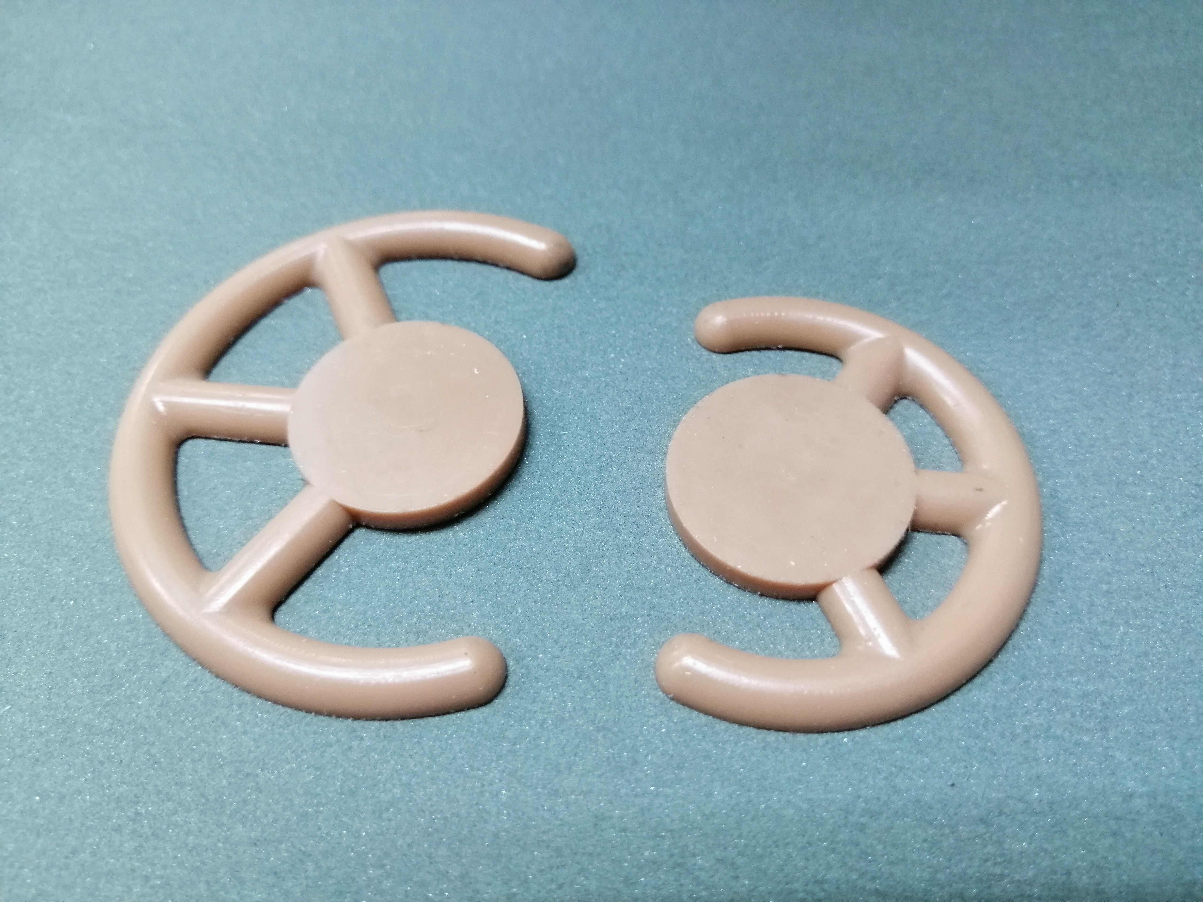

А вот и первый опыт изготовления формы для литья из двухкомпонентного пластика:
IMG_20190324_111404.jpg (5715 просмотров) <a class='original' href='./download/file.php?id=161426&mode=view' target=_blank>Загрузить оригинал (3.28 МБ)</a>
IMG_20190329_193310.jpg (5715 просмотров) <a class='original' href='./download/file.php?id=161425&mode=view' target=_blank>Загрузить оригинал (8.99 МБ)</a>
IMG_20190329_193324.jpg (5715 просмотров) <a class='original' href='./download/file.php?id=161424&mode=view' target=_blank>Загрузить оригинал (8.67 МБ)</a>
IMG_20190329_193451.jpg (5715 просмотров) <a class='original' href='./download/file.php?id=161423&mode=view' target=_blank>Загрузить оригинал (8.59 МБ)</a>
