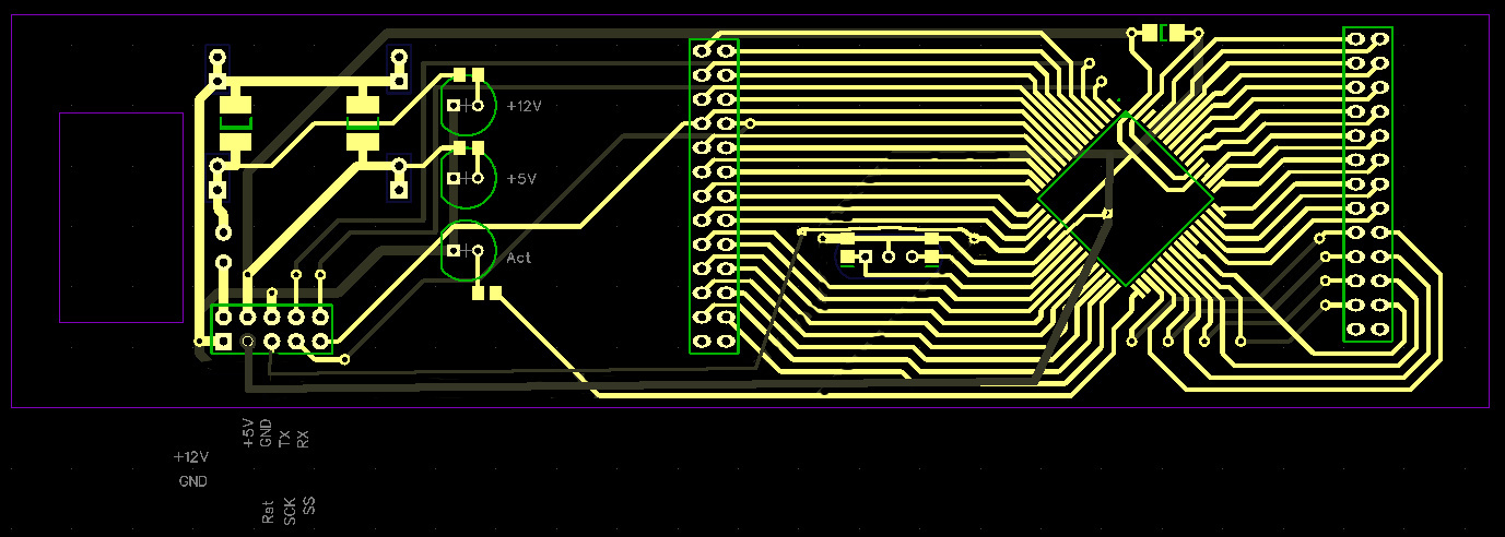

spryt писал(а):При первом подключении, с не прошитой нано, должны появиться два ряда прямоугольников.
Я ошибку в схеме допустил :idiot: сейчас экран загорелся, но горит только один ряд прямоугольников сверху, прошивал через Xloader :think:

Uda4LIVEc писал(а):Я ошибку в схеме допустил сейчас экран загорелся, но горит только один ряд прямоугольников сверху, прошивал через Xloader
Вот теперь регулируй контраст

maga_ges писал(а):Вот теперь регулируй контраст
прямоугольники либо совсем гаснут, либо яркие становятся)
Может прошивка не установилась, пробую еще раз прошить - не получается ни через Xloader, ни через gcUploader и даже ArduinoUploader не прошивает, пишет доступ к порту com5 закрыт :pssdoff:
1. Установлен ли драйвер на ПК?
2. Перед прошивкой отсоединить контроллер от ПК и заново подключить, затем прошивать через Xloader. (После прошивки должны появиться: И.Ф. автора, затем координаты X, Y)
3. Поменять USB-порт.
PS: эта тема по первой версии контроллера (с резисторами по 2к в клавиатуре). Вторая версия (контроллер "КАСКАД") здесь: http://www.cnc-club.ru/forum/viewtopic.php?f=41&t=20190

spryt писал(а):прошивать через Xloader
На рабочем компе получилось прошить Xloaderом, во время прошивки появились два ряда прямоугольников на пару секунд и снова один ряд сверху. И теперь так после каждого включения.
Собирал по схеме из второй темы, здесь пишу, т.к. в этой теме выкладывали фото платы, на которой хочу собрать контроллер.
