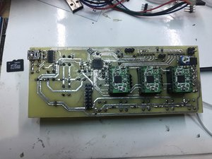

Собрал контроллер по моей печатке, есть мелкие косяки, но в принципе все работает.
file 27.jpg (5415 просмотров) <a class='original' href='./download/file.php?id=155270&mode=view' target=_blank>Загрузить оригинал (252.02 КБ)</a>
file 30.jpg (5415 просмотров) <a class='original' href='./download/file.php?id=155272&mode=view' target=_blank>Загрузить оригинал (293.1 КБ)</a>
file 31.jpg (5415 просмотров) <a class='original' href='./download/file.php?id=155273&mode=view' target=_blank>Загрузить оригинал (256.1 КБ)</a>
file 32.jpg (5415 просмотров) <a class='original' href='./download/file.php?id=155274&mode=view' target=_blank>Загрузить оригинал (299.38 КБ)</a>
