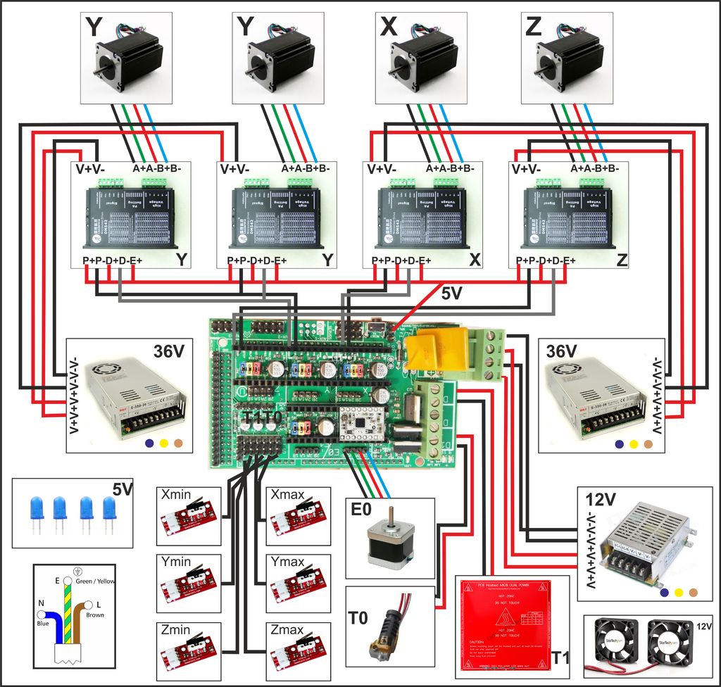

Товарищи, подскажите пожалуйста, возможно ли подключить ШД Nema23 57BYGH633 к RAMPS 1.4 ??? А если возможно, то как это реализовать? Заранее благодарю за ответы. :beer: :beer: :beer:

У него ток 3А, поэтому лишь подключая нестандартные драйвера ТБ(погуглить нужно как подключать, но можно). А дальше думать как к ТБ подключить этот шестивыводный ШД

Меня именно ток и смущает, шестивыводный ШД к любому драйверу подключить не вопрос, а вот, что делать с током ЩД... не понятно (

Если будете подключать напрямую к плате, то нужный ток установленные драйвера просто не будут выдавать, будет кататься на ток 2-2,5А с потерей момента.
Если подключите драйвера с внешним питанием, то уже надо будет думать не о рампсе, а о драйверах.

Можно попробывать вот так:
wiring.jpg (3730 просмотров) <a class='original' href='./download/file.php?id=46874&mode=view' target=_blank>Загрузить оригинал (193.62 КБ)</a>

Хммм... Благодарю за картинку, хотелось мне не покупать новые движки под РАМПС, но похоже не удастся сэкономить, буду брать слабее.

На мой взгляд лучше драйвера взять.

Если есть возможность взять шестивыводный ШД, но дешевле, то стоит брать его. А подключить можно и таки драйвером:

Как вариант, просто у меня РАМПС с родными его драйверами и ШД 23-е уже есть, вот и думаю, как их соединить без доп вложений

без доп никак, просто шд 17 они слабее будут. а под 23 посмотрите драйвера отдельно они вроде не дорогие должны быть рублей по 500.

Привет а поподробнее можно о плюсах и минусах такой схемы подключения? Был бы очень признателен.
