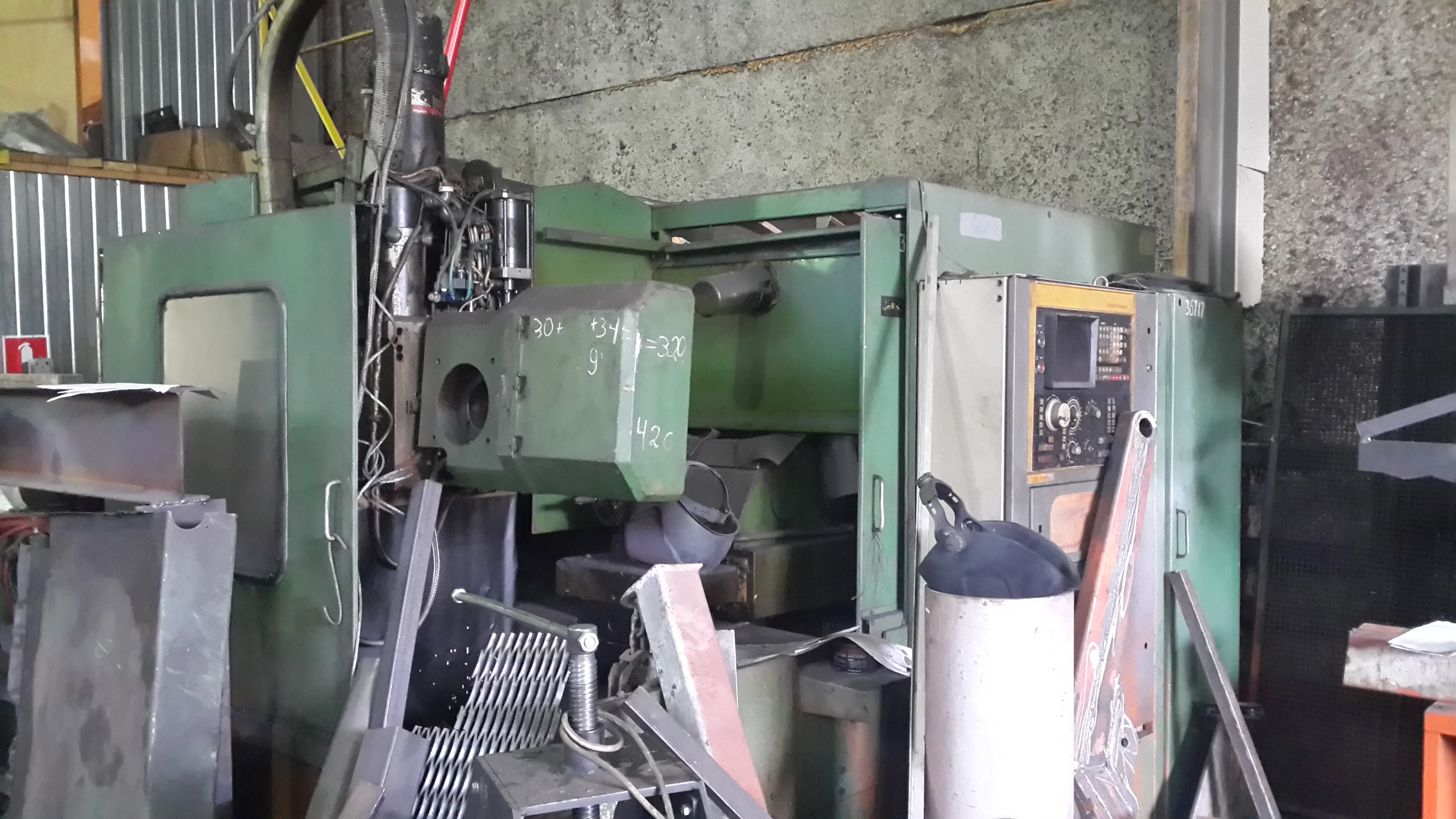

Всех приветствую! Назову эту тему, чпу шники тоже плачут.
Года 2-3наверное стоит у меня 5ти осевой болгарин мс-032 с чпу фанук 6м. Притащил я его потому что думал что чем больше на станке осей тем больше бабла на нем можно заработать. Но что то ошибся. Притащил, поставил, подключил и дальше оно стоит.
В солиде моделю, уп в повермиле и вручную пишу,стойку к компу даже могу подключить для заливки уп. а вот 5 осей не пробовал. Может начать с малого, кто поможет,объяснит разъяснит, какой постпроцессор для 5 осей фанука 6м подходит, на примере простенькой модельки вместе уп напишем? Чтобы и инструмент с деталью не засекался итд? А то стоит оборудование. Вроде и потенциал у него есть, и в чермет не отдам, и продать жалко. А так бы работало сталь грызло

Re: 5 axis МС-032 +fanuc 6m
Urec, на твоей фотке куча металлолома. Если бы не написал что это 5ти осевой - то и не догадался ;)
Urec
Сообщения: 403
Репутация: 92
Настоящее имя: Георгий
Откуда: г.Москва
Сообщение Urec »
это без кабинета, поэтому видимо станок в нем не узнали.
